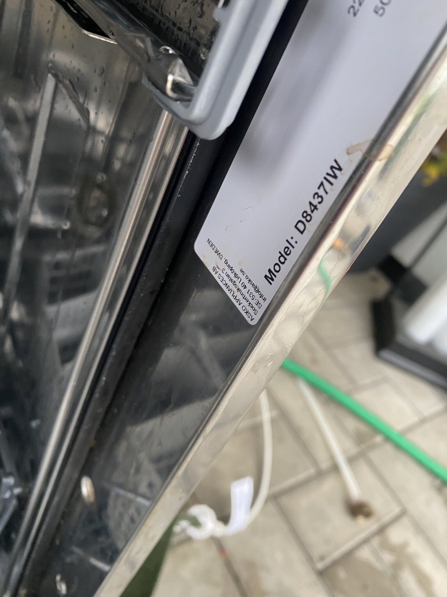

Ok. Tack madhattan. Jag kollar detta. Jag har även en Asko diskmaskin som efter avslutat program startar ett nytt program. Vet du vad det beror på?

Tack för svar. Askon är tillverkad i Sverige tror jag.
  • Närbild av en diskmaskin med modellnummer D8437IW på en etikett.
ser svensk ut
troligtvis knappsatsen på kretskortet som leder när den inte skall
kan kommit fukt i den
värt att försöka torka ur
annars ny ca 2000.-
