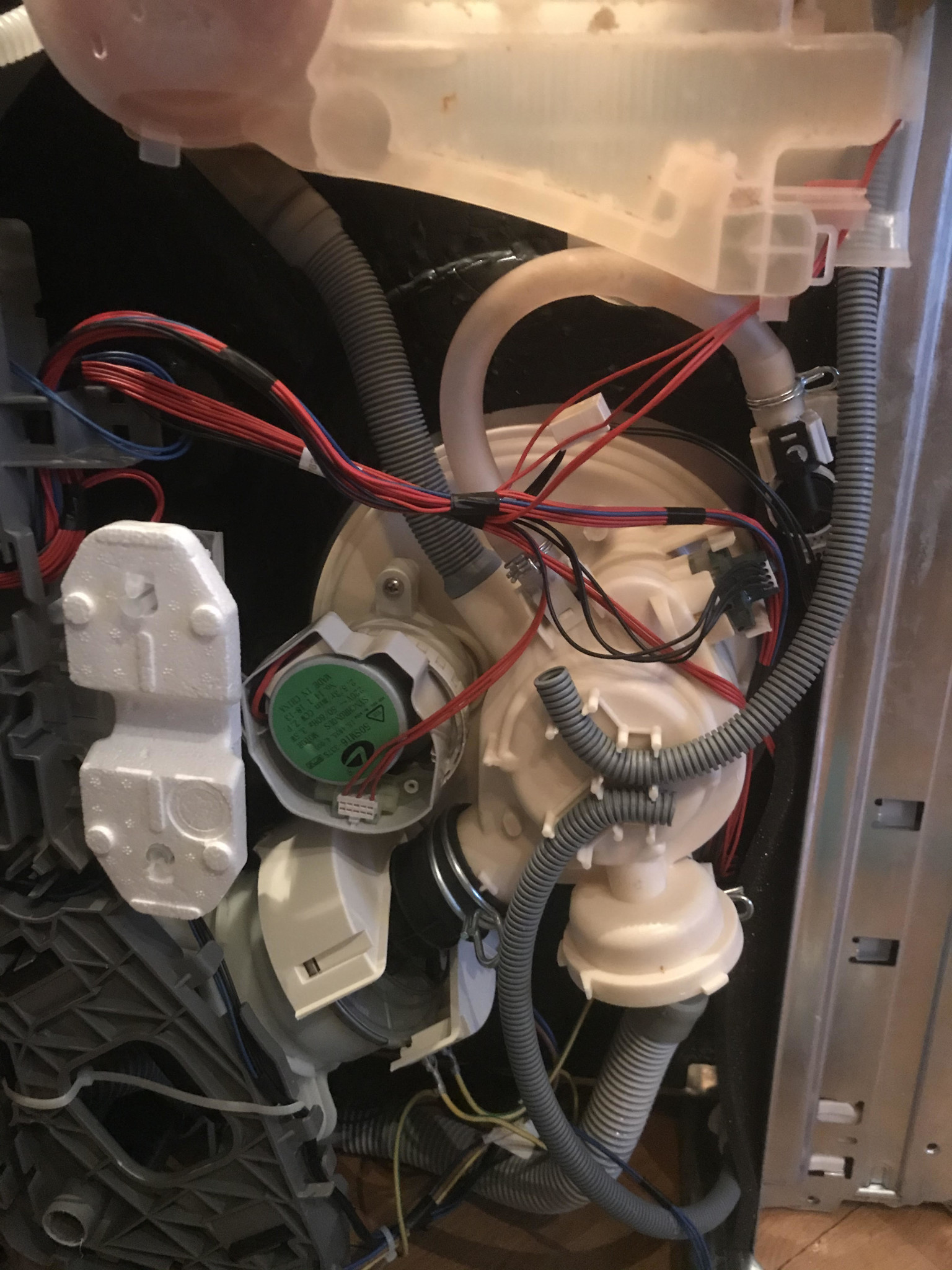

Nu är det min tur att syna i30 i fritidshuset.
Ringat in läckan i ena bilden. Någon som vet vad det är för del?
