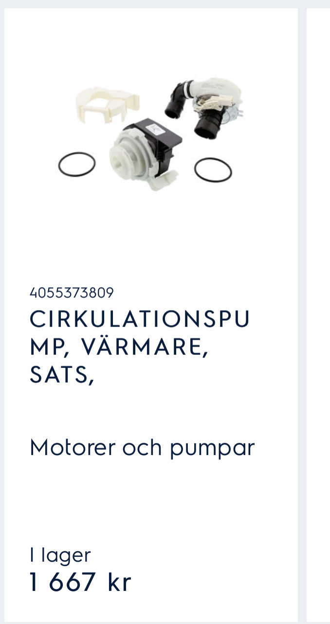

vad gissar vi att en diskmotor kommer kosta att byta då av servicetekniker? Gissar det är dyrare och mer jobb än pumpen?

är det denna måntro? Och sedan plus arbetskostnad på säkert 1500kr?
Cirkulationspump med värmebeständiga komponenter och tillhörande o-ringar, pris 1667 kr.
det är olika motorer till samma maskin, du måste gå på PNC
men visst du har en prisbild i alla fall, dubbelkolla med reparatören

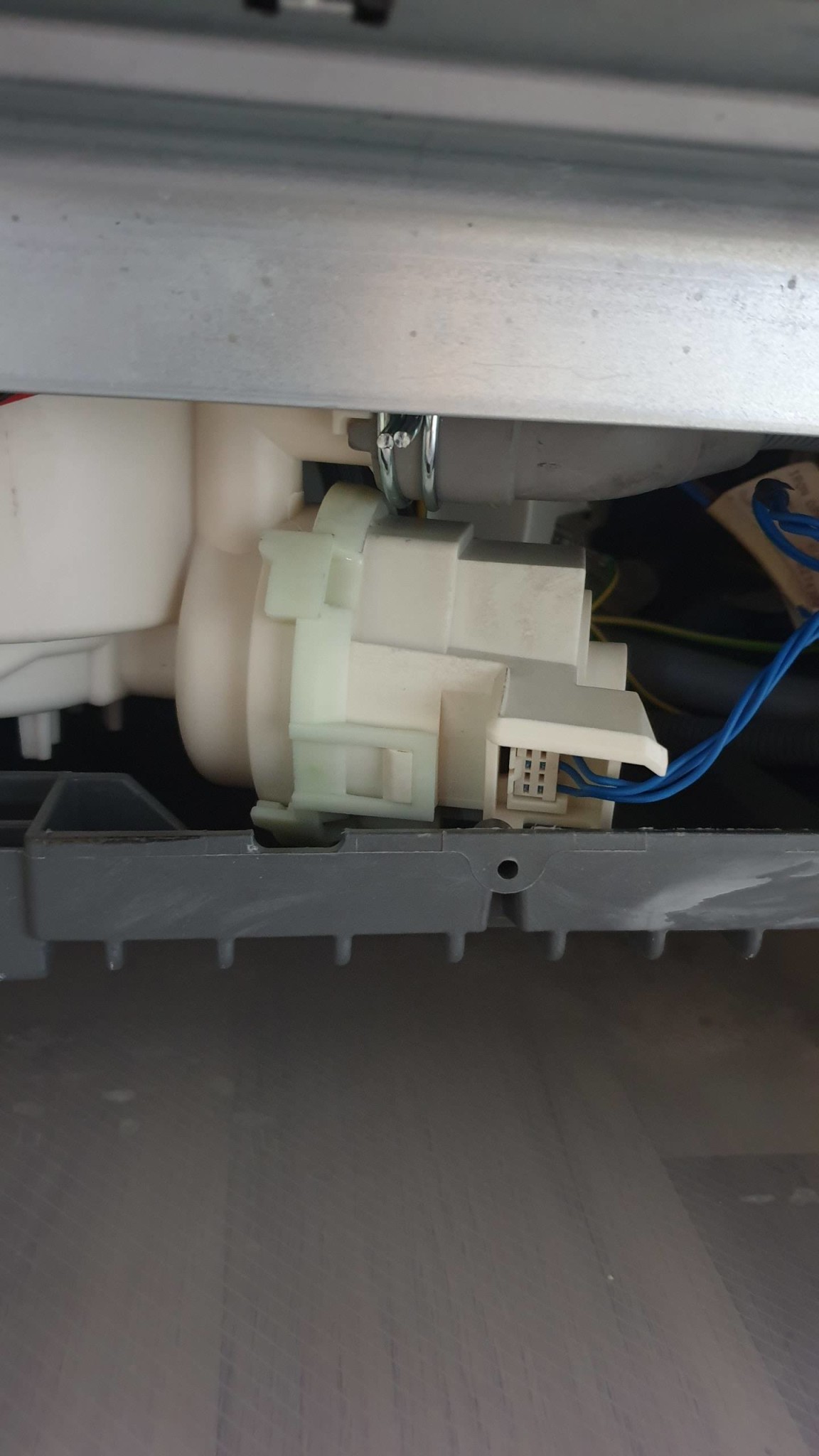

Efter rensning av pumpen lyckades jag sätta dit den fel så det sprutade lite vatten. Nu undrar jag om jag satt den rätt? IKEA Välgjord är det och utifrån bilder tycker jag den sitter rätt nu men vågar inte slå på vattnet igen. Kanske hade varit bra att kolla hur den satt innan jag tog loss den. Lätt att vara efterklok.
fick du dit o-ringen rätt?
är alla tre bajonett tänderna i grepp?
