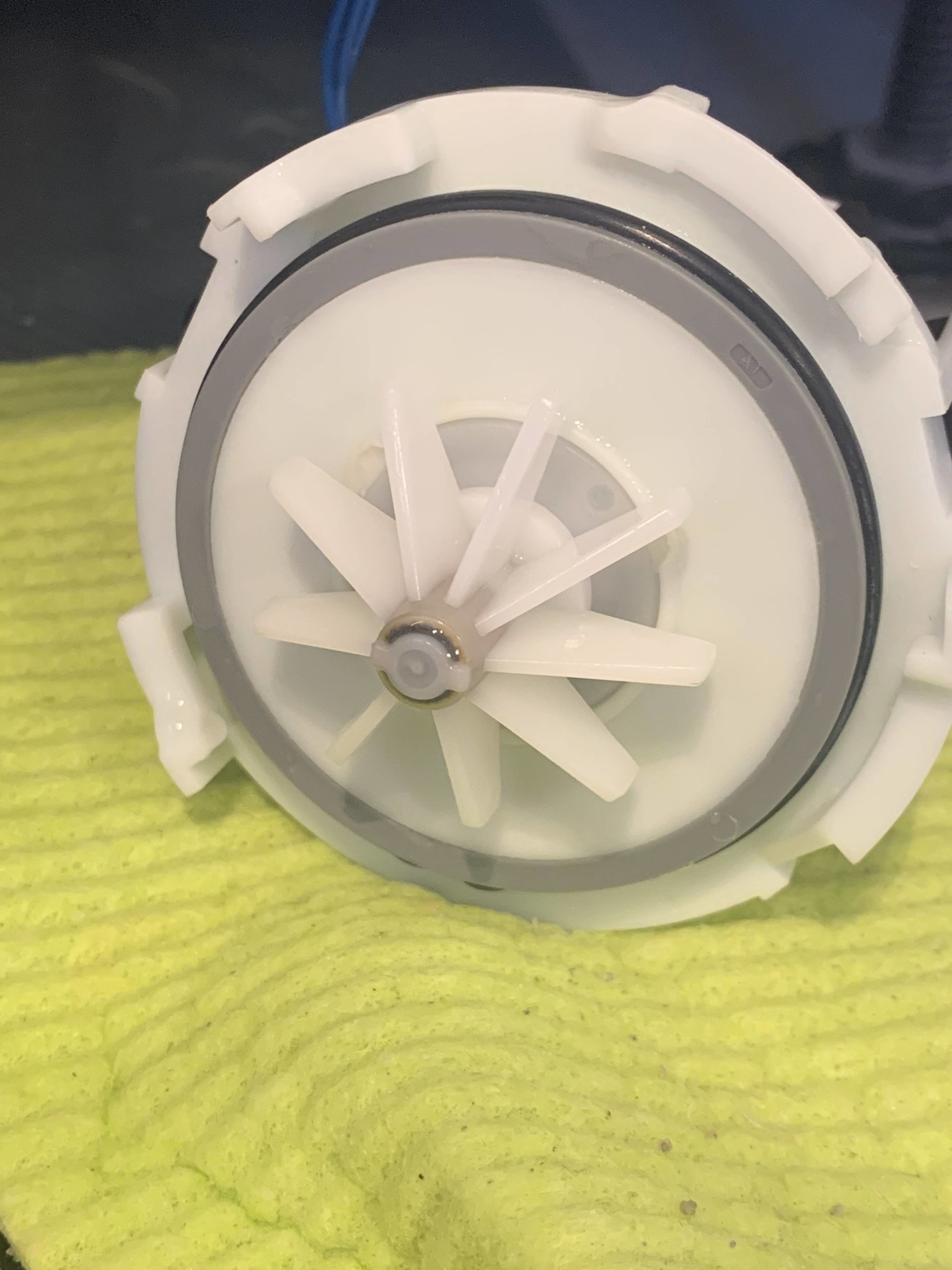

electroluxaren skrev:
Det blir en bra början
en ny på ikea får du 5-års ny garanti vilket är min omedelbara rekommendation.
hel och fin pump, inget skräp alls där.
Ska impelern kunna snurra helt fritt, utan motstånd? Den fortsätter inte snurra av sig själv ifall jag puttar på den, utan det finns ett typ mekaniskt motstånd, nästan som någon vikt/magnet eller liknande.
Hittade 2 lösa slangar under också, men gissar att dessa är för översvämningsskydd?
i burken är den mängd vatten som låg nu i baljan under pumpen efter tömningen sist för 4-5 dagar sedan.
Ren pumpimpeller som inte snurrar fritt på en gul trasa, med synliga mekaniska motstånd.
Röd hink med disigt vatten, troligtvis från tömningen av en pump.
P
det var mycket vatten!
pumpen kanske inte fortsätter att snurra men det skall vara näst intill
hur eller hur så hör du den jobba innan den tar in vatten så därför tror jag inte alls på den.
slangarna skall sitta fast på var sin sida uppe under luckan
hur ser baksidan ut på pumpen?
nej, jag tror inte heller det är pumpen som är problemet tyvärr. Hade varit skönt då det verkar ha hjälpt alla andra här inne att hitta tandpetare eller dylikt.

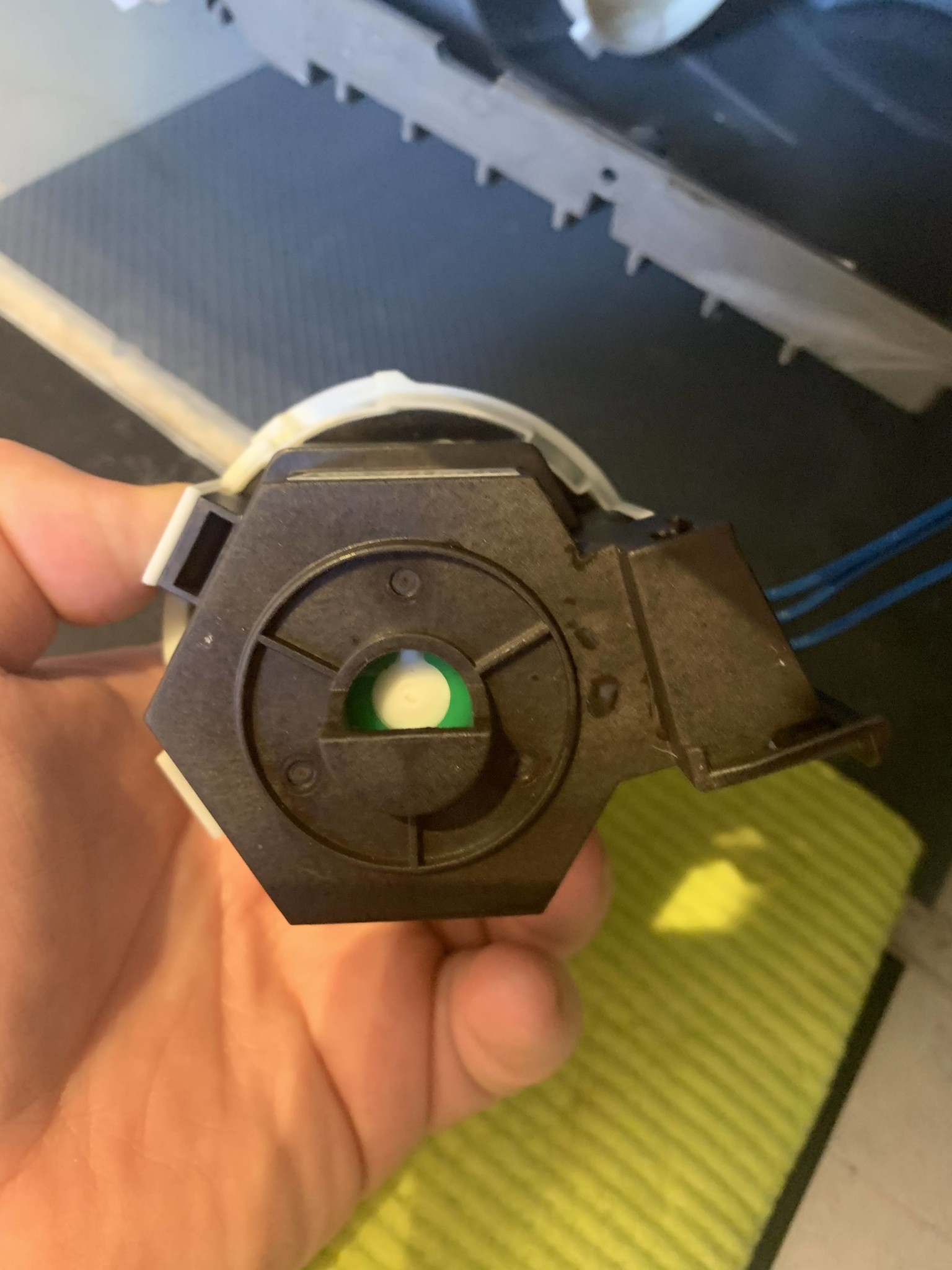

missade din fråga ang baksidan, här har du en bild.
Hand håller en svart plastkomponent med en synlig grön cirkulär del i mitten.
P
nu är jag mer säker i mina antaganden
