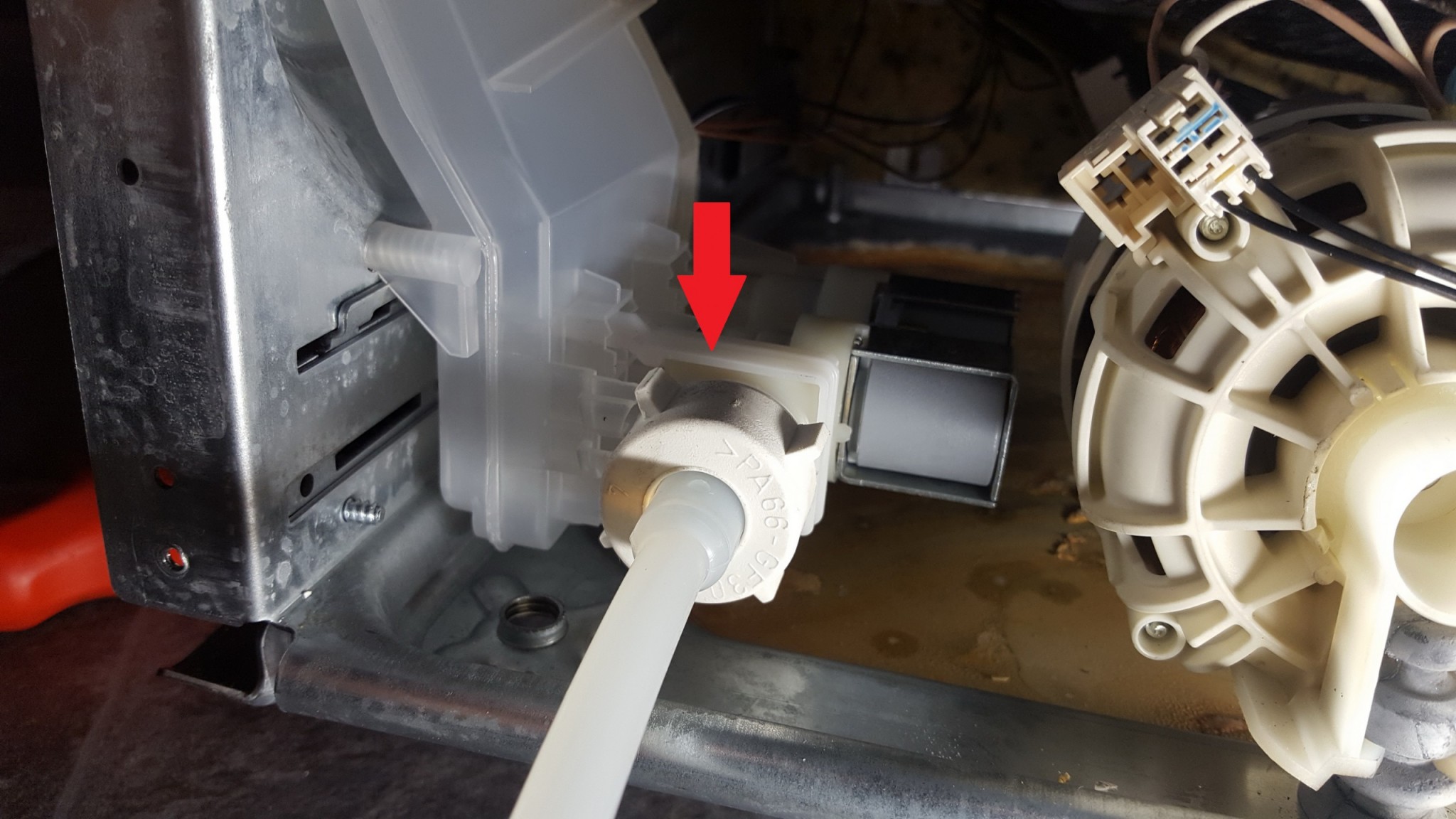

Nu vill den inte fylla vatten, och när den stannar pga avsaknaden av vatten, indikerar felkodsblinkningarna "Fel på vattenintag". Har provat att spola varmvatten i det lilla hålet i botten på maskinen där det tydligen ska sitta nån form av nivå(?)sensor. Har spolat tre gånger med hett vatten och fick maskinen att ta in vatten efter den andra gången, men sen ville den inte mer.
Jag börjar därför misstänka magnetventilerna, som ska öppna för att maskinen ska fyllas med vatten. Har lokaliserat dessa, men är lite osäker på hur man får loss bygeln som håller dom på plats (markerad med den röda pilen)? Är det någon som vet jur man gör? Vill helst inte ha sönder dom...
Såg även att magnetventilerna förutom att sitta i serie med varandra, även är seriekopplade med "läckage flottörens" mickrobrytare och nåt filter, så det skulle ju även kunna vara nåt knas med nån av dessa komponenter, men jag tänkte börja med att kolla magnetventilerna.

Lyckades få på kablar på ventilernas stift och kunde mäta på dom. Den yttre låg på 1kOhm medan det verkade vara avbrott i den inre. Antar att svaret då blir att - byt ventil! Skulle faktiskt kunna tänka mig göra det då ventilen bara verkar kostar 400kr, men nu börjar smärtgränsen vara nådd när det gäller reparationskostnad på gamlingen. Med spolarmsväxlaren och styrkortet börjar jag snart vara uppe i 4000kr
. Det får man en ny, enklare diskmaskin för....Galet? Jag vet inte - det är ju trots allt en bra maskin(tror jag....

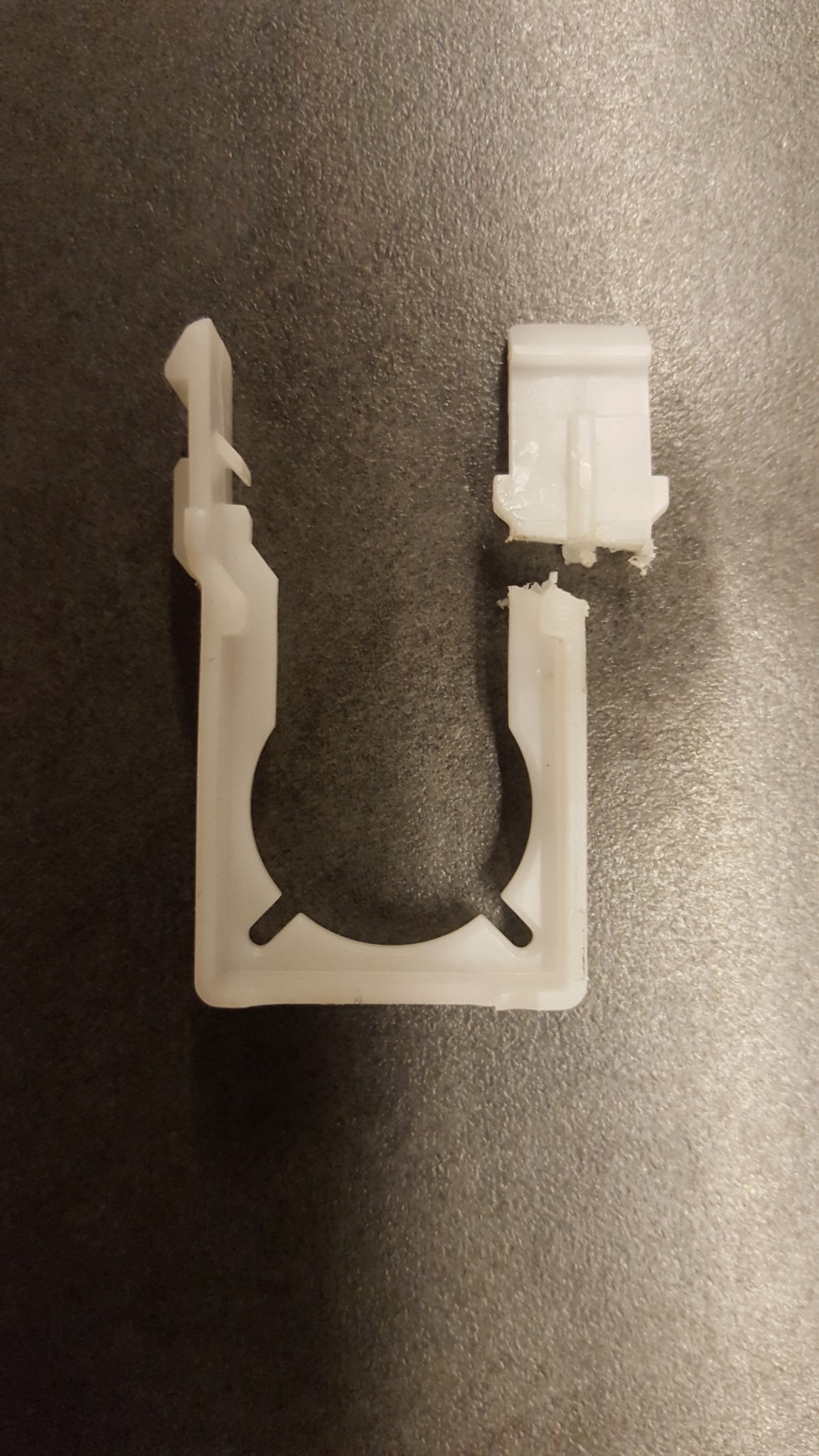

Frågan är bara hur man får bort bygeln.....??

Vill minnas att det följer med en ny med ventilen, men skall låta detta vara osagt.

Det verkar som det var glappkontakt i den inre ventilen, för när jag pressade den innåt så började maskinen fylla vatten, och när jag släppte så slutade det.electroluxaren skrev:
Visst måste det ha varit så. Hade jag bara bytt styrkortet hade det brunnit igen pga att spolarmsväxlaren var kass.electroluxaren skrev:
Tycker bara att det är lustigt att allt går sönder på en gång - spolarmsväxlaren och styrkortet hänger ju ihop, men inloppsventilen....

...hur som, ett nytt snäppfäste följde med den vattenventil jag fick hem åtminstone.
