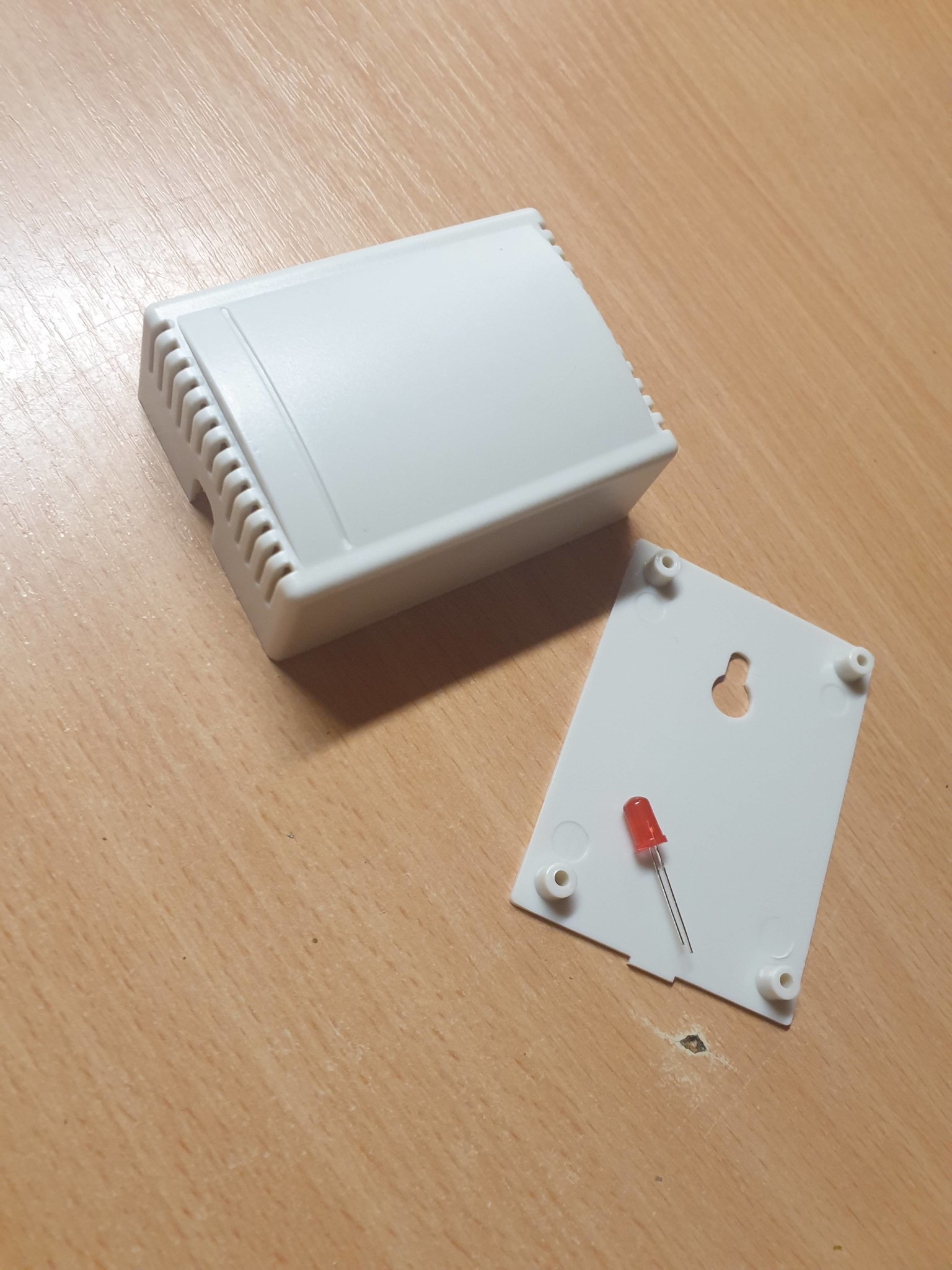

Ska göra en larmlampa till en värmepump, bestående av diod och motstånd.
Kan jag istället för att löda koppla med wago?

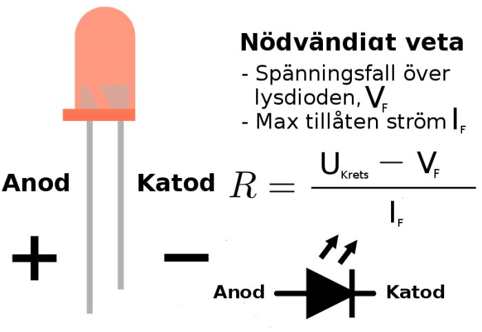

Så här ser det ut:
LED, anod, katod, elektriskt schema, beräkning av resistor, spänningsfall, maxström, elektronikkomponenter.
Spänningsfallet, Vf, över lysdioden brukar vara 2V.
Och max tillåten ström, If, ca 15mA = 0.015A. skiljer på olika dioder, du får kolla din.
Se'n är det bara att räkna ut hur stort motstånd, R, du behöver, med avseende på drivspänningen, UKrets.
Har 5v och 220ohm motstånd
Den uppgivna strömmen för dioden är som sagt max ström. Man kan ha en lägre ström för mindre ljus.
Kommer funka utmärkt, om dioden har If ca 15mA.
Sätt in värdena i formeln, och se att det ger R=200 Ohm.
(200 Ohm kanske man inte hittar alltid, då brukar man avrunda till närmsta högre standardvärde, i detta fall 220 Ohm)

20mA var det på dioden
Och om du sätter in det i formeln, ser du att det ger R=150 Ohm.
Det enda som kan hända då med ditt 220 Ohm motstånd är att dioden lyser lite svagare.
Men det funkar troligen ändå.
