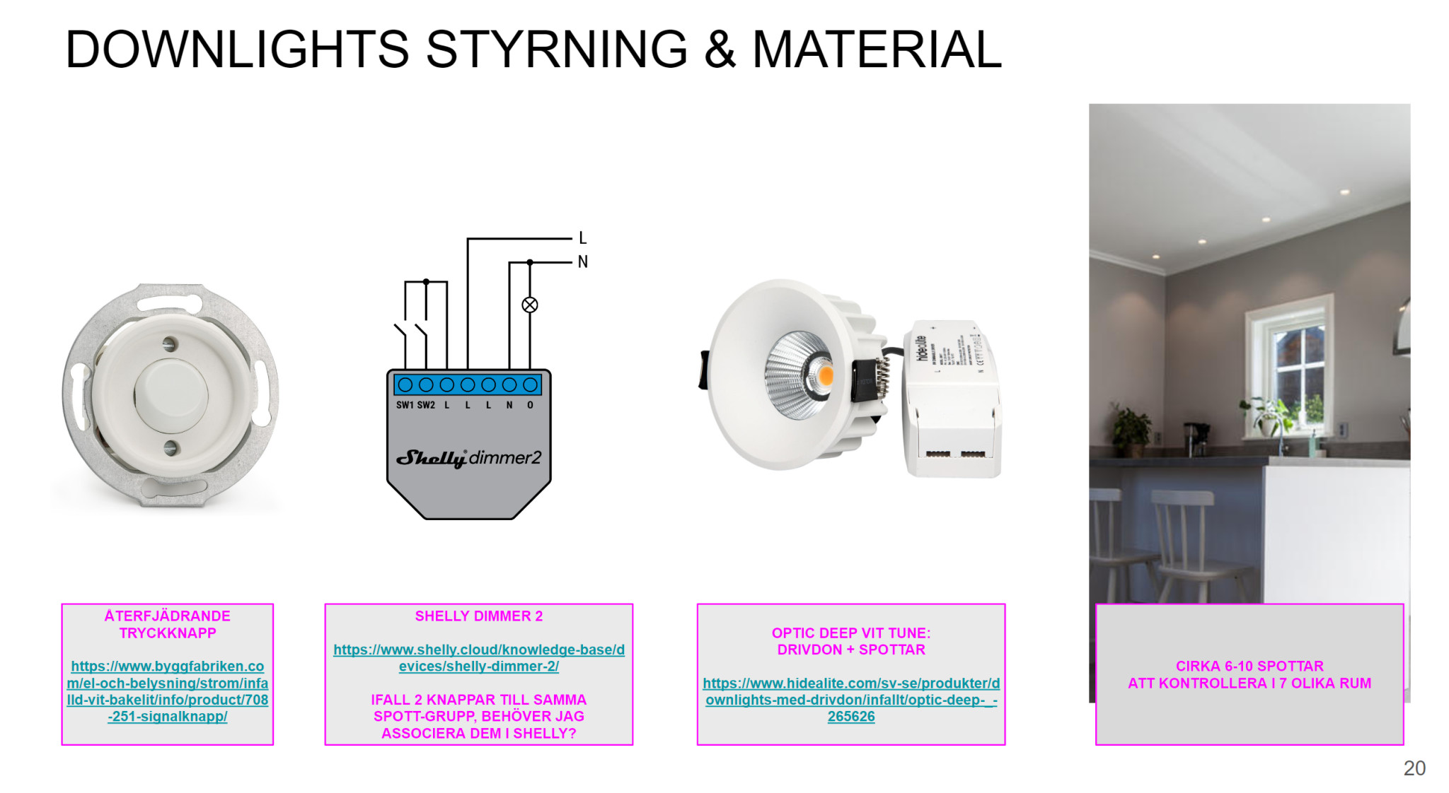

Hej! Nu dags att börja installera detta. Är denna uppställning korrekt uppfattad?
Och en till fråga: Ifall jag behöver två knappar för att styra samma spottgrupp - behöver jag en Shelly Dimmer 2 per knapp som sedan båda två kopplas till spottarnas drivdon? I så fall, behöver jag också associera Shelly Dimmerserna i Shelly/Homey-appen?
Tack på förhand!
Tack på förhand!
Du ska absolut inte ha två dimrar till samma lampa. Du kan antingen parallellkoppla knapparna till samma ingång eller koppla en till var sin ingång (dimmer 2 har två ingångar). Välj vilket som blir enklast.K Kird3rf skrev:Hej! Nu dags att börja installera detta. Är denna uppställning korrekt uppfattad?
