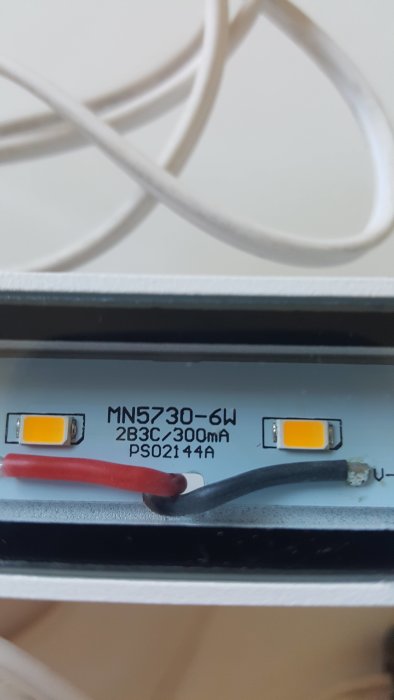

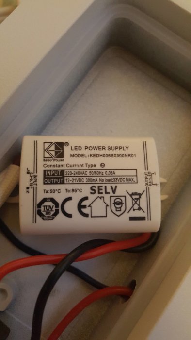

Har 5 stycken led lampor med driver enligt bifogad bild (lampan är på 6w)(separat driver i varje lampa). Ja skulle vilja kunna dimra dessa alt sänk ljuset konstant. Är det en ny driver jag behöver till varje lampa då tex denna https://www.ljustema.se/tillbehoer/...IqbDTheP-2wIVHUkZCh0cwwOQEAQYASABEgIHgfD_BwE? eller finns det billigare/enklare sätt?

Ja du behöver byta drivdon då dessa som medföljer inte är dimbara. Du behöver nya dimbara drivdon som ger en konstant ström på 300 mA. Denna ström är dock ovanlig så utbudet är mycket litet men här är en
https://www.elbutik.se/product.html/hide-a-lite-jolly-din-allt-i-ett-konverter?category_id=15170
Det ger 16 W vid 300 mA vilket tillåter 2 st av dina lampor. Du behöver alltså tre st av dessa drivdon.
De kommer från fjärran östern förstår jag. Strömmen 300 mA är troligen vald för att få ut längre livslängd ur från början bristfälliga LED. Så du skulle kunna köra på 350 mA då utbudet av drivdon där är betydligt bättre. Med lamporna neddimmade bör inte den högre strömmen förkorta livslängden alltför mycket.
Det drivdon du länkar till ska dimras med en traditionell dimmer på primärsidan. Detta är en chanstagning och bör inte väljas om man inte måste. Bättre att välja drivdon med inbyggd dimmer som styrs via tryckknapp eller 1-10V-vred.

Toppen, tack för bra svar och länk. Lampan är en Nordlux Kinver från K rauta men antar att innehållet kommer från Kina. Själva led lamporna har märkningen enl bif bild. Kan man chansa på 350 ma om man ändå kommer dimra ner lampa för det mesta?

Jag kan ju inte lova men jag skulle själv inte vara orolig för att köra med 350 mA neddimmat. Utbudet av drivdon är ju så mycket bättre, och du kan hitta ett enda som kan driva alla 5, t.ex

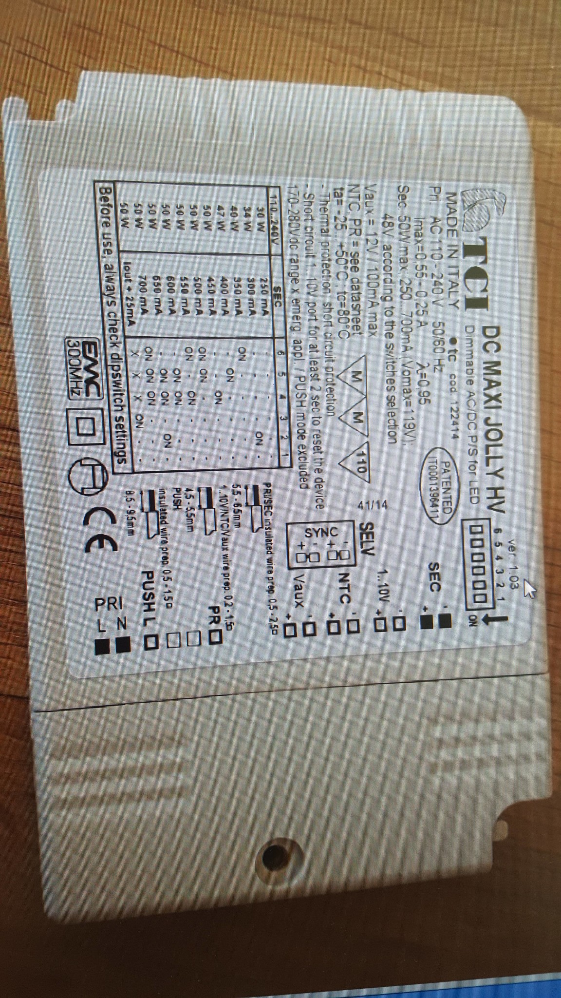

Tack för svaren, hittade efter lite letande den här som borde funka för alla 5 lampor och 300ma
https://www.elbutik.se/product.html...MIrqvCzqiA3AIVCflRCh0GOgzGEAQYASABEgIHjfD_BwE
Hobbyelektriker
· Värmland, Molkom
· 27 161 inlägg
Det är ett bra drivdon. Det styrs via återfjädrande tryckknapp eller ett 1-10V-vred. De senare brukar kosta en del tyvärr trots sin enkelhet, en strömbrytare plus en potentiometer.

12-21V ger 4-6 led i serie/drivdon.
Enligt k-rauta sitter det ett sådan här drivdon i varje fasadbelysning och skall matas med 230V.
Dessa drivdon dimmas med vanlig fasstyrning enligt ovan. Så vid 70% är det tänt i 7mS släkt i 3mS, ögat uppfattar det som ett svagare ljus.
Hade ändå tänkt köpa en plejd till en annan belysning så kan ju alltid pröva med den först. Det som fick mig att tveka från början var att förpackningen till lampan är märkt som ej dimbar.L Leif i Skåne skrev:Dom där kan man dimma med vilken transistordimmer som helst. Jag har använt Eltako dimmer men ett bättre alternativ är PLEJD idag, då får man på köpet början på det smarta hemmet, inställning via app inbyggd timer och astrour, logaritmisk karakteristik o.s.v.

Jag vet inte vad Leif ser hos just dessa men visst kan man dimra icke dimbara LED-drivdon, men vanligen blir resultatet ganska nära av/på, dvs lampan reagerar inte nämnvärt på neddimring ned till en viss punkt där den mer eller mindre stängs av.

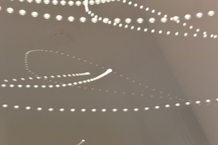

Jag gjorde för en tid sedan ett prov på en installation med liknande led med eget drivdon till varje, lev från Ljustema. Dosdimmern var en Eltako

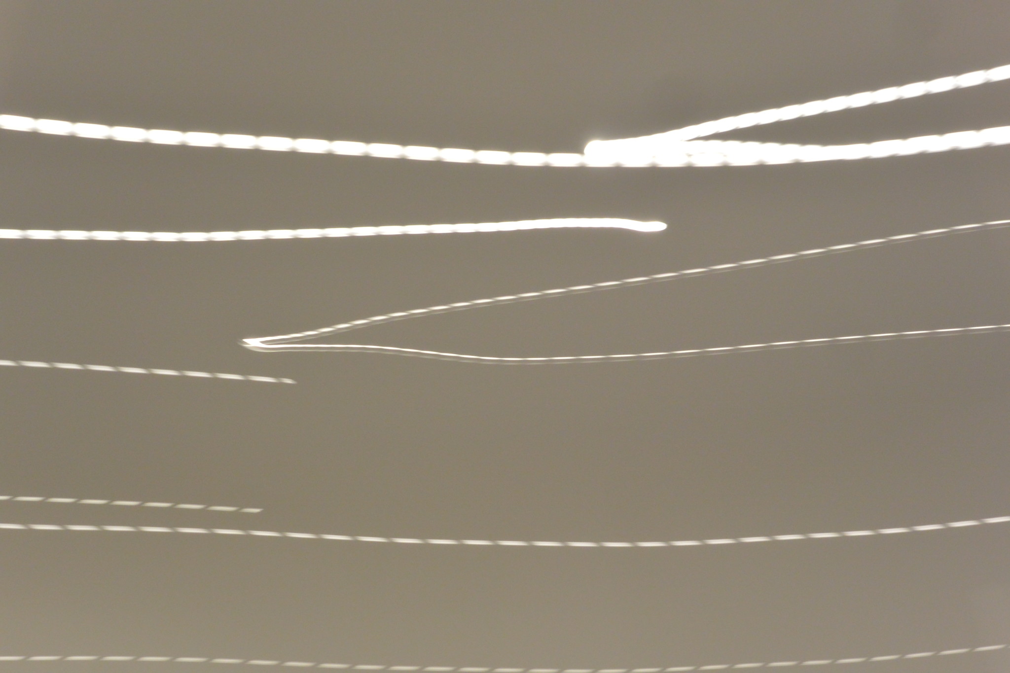

Jag tog min systemkamera och satte slutaretiden till 1,6 sec öppnade slutaren och rörde kameran snabbt över taket.
Den första bilden är det helt tänt på max. Man ser att LED är tänd i 9 mS och släkt i 1 mS vid nollgenomgången.
Nästa bild är det dimmat till min ljus, ledspotten lyser svagt.
Här ser man att LED är tänd i 1 mS och släkt i 9 mS
Slutligen ett foto tagit med en 1/30 sec så minst 2 hela cykler passerar.
Beroende var man ställer mininivån så kan man dimma från fullt ljus till släckt, men där är en viss hysteres vid mininivån. minskar man till helt släckt tänder det inte förrän man är uppe på c:a 5% därför är det noga att ställa mininivå när allt är driftsatt.
