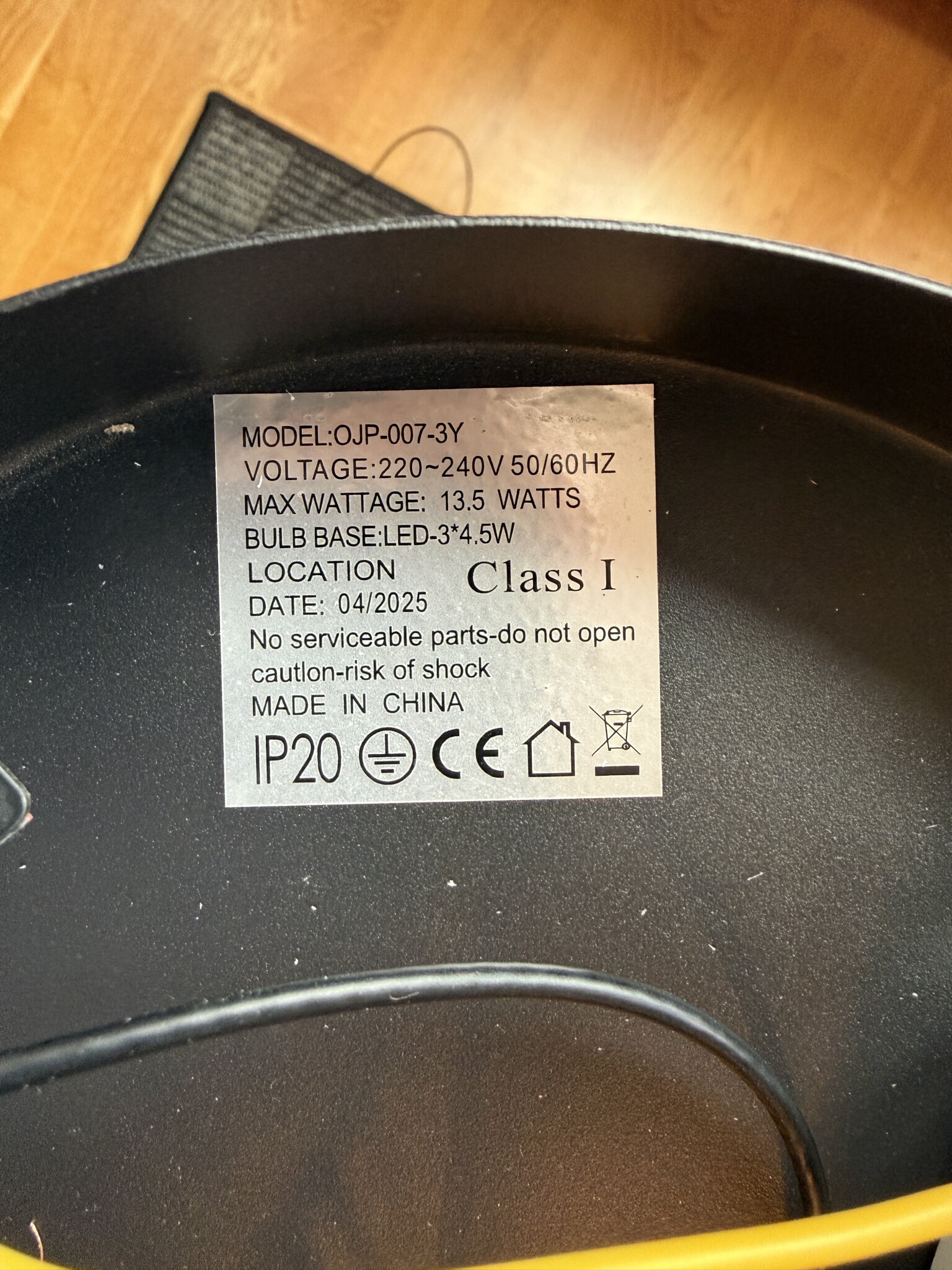

Köpt en taklampa som inte är dimbar från början, medveten om det.
Kan man lösa detta med en Dim-01?
Har tittat på Led-10 men den verkar inte räcka i kapacitet.
Är beredd på ett test men säger kunskapen här på forumet nej så får det vara.

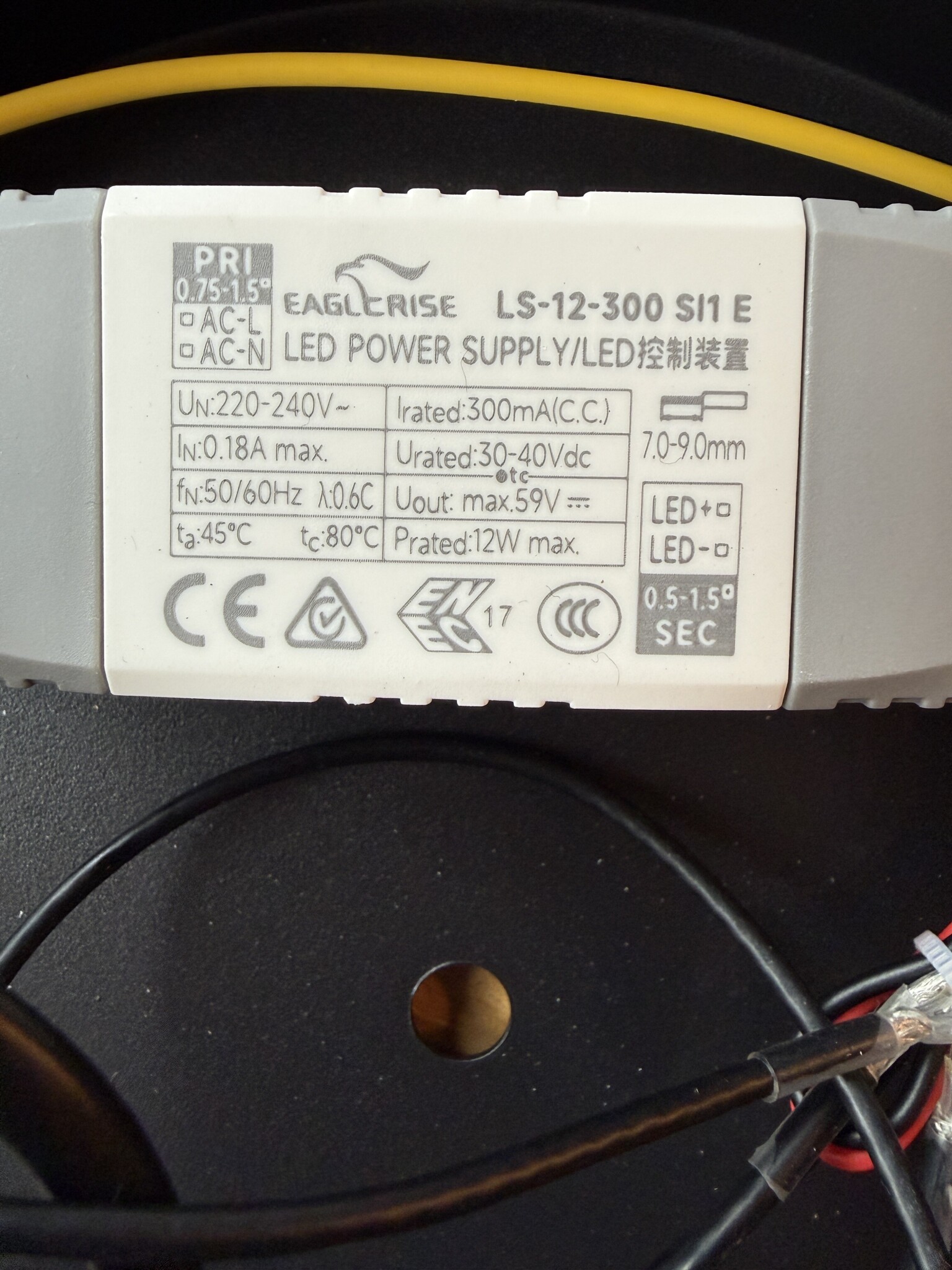

Jag ser ingen information om att drivdonet kan dimras med en traditionell dimmer som DIM-01.
Men du kan byta drivdonet mot en LED-10 istället.
Ställ in drivdonet på konstant ström 300 mA.
Det medföljande drivdonet klarar upp till 12 W. Förhoppningsvis belastar lysdioderna med mindre så en LED-10 kommer troligen att fungera.

Det blir 13.5 W och överstiger även vad det gamla drivdonet klarar. Då blir det mer osäkert. Jag vet inte hur LED-10 uppför sig vid måttlig överlast. Men det enda som borde hända är att drivdonet inte kan reglera upp spänningen så högt att man uppnår strömmen 300 mA. Det borde de inte klaga på... Men jag kan inte garantera.
Moderator
· Stockholm
· 57 995 inlägg
OM det inte går, så kan man janske dela upp lamporna och driva med 2 plejd Led 10. De kan synkronisera varandra.
