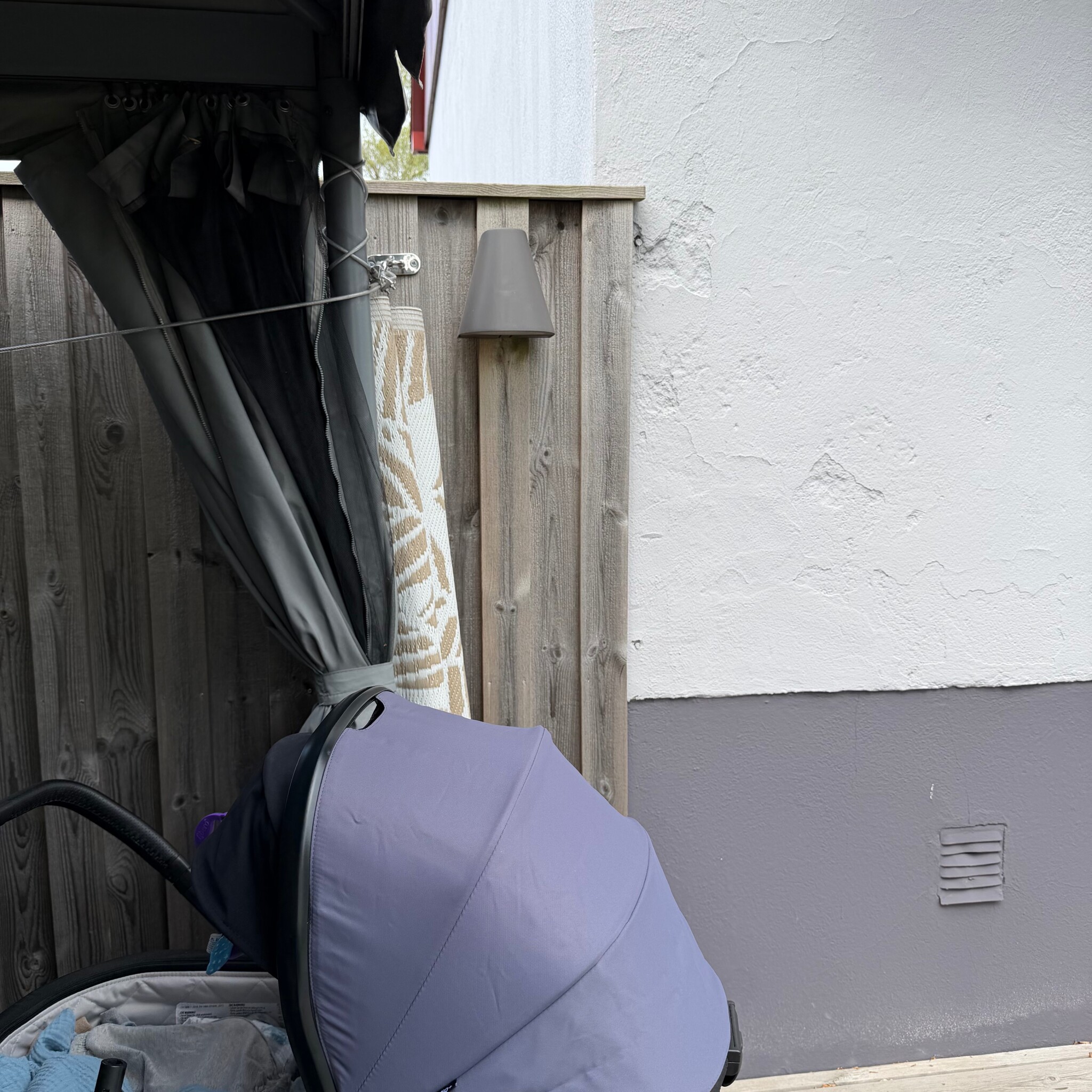

Vi har plejd ute på vår altan. Där är lampor med eluttag under.
Idiot som jag är så kopplar jag på en lövblås i de uttaget och sen så fungerar de inte mer.
Vad gör jag? Är detta paj nu??

Kolla din elcentral... En plejd ska väl klara 16A.

Kan inte se i vår elcentral att nån säkring har gått

Har du gamla "proppar" så syns det inte alltid att dom har gått.

Börja med att definiera "Plejd". DIM-xx? CTR-01? REL-xx?
Om uttaget har en begränsad effekt pga av att den är styrd på något sätt så borde uttaget vara märkt med max tillåten effekt. Vem har installerat detta?
Har du fortfarande kontakt med din Plejd via appen?

  • Barnvagn parkerad vid en altan med gråa gardiner och trästaket. Ett vitt väggparti med en lampa syns i bakgrunden.
T
Där är ett eluttag under lampan så att säga, där skulle jag ta ström

nej ingen kontakt med dom där ute, men inne har jag.. de fanns när vi flyttade till huset
RoTe
Jag ser inget eluttag alls på bilden jag... Är du säker på att en plejd styr eluttaget? Snälla svara inte INNE i ett citat det blir helt omöjligt att få en överblick i tråden då.
