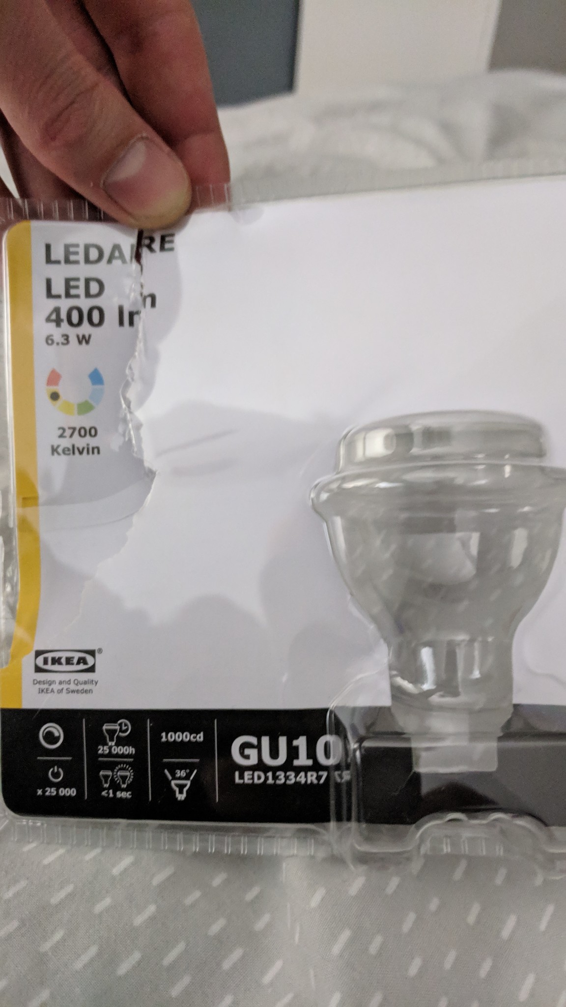

Har köpt dimmbara led lampor på Ikea.
Och köpte en led dimmer på biltema.
Men när jag kopplat in så lyser bara lamporna i ett fast sken spelar ingen roll hur jag vrider på dimmern.
Har jag fel dimmer till dessa lamporna??

Hand håller en Biltema LED-dimmer med tekniska specifikationer synliga på baksidan.
Hand håller en IKEA LEDARE LED-lampa i förpackning med GU10-sockel och specifikationer synliga.

Sett till vad du visar borde det ha fungerat.
Kanske är det kvalitén på biltemadimmern som ställer till det.
Testa med någon annan ljuskälla (gammal glödlamp tex) och se om dimmern fungera öht.

Tack för svaret
Har tyvärr ingen gammal glödlampa hemma.
Får nog bli att satsa på en bättre dimmer i stället.
