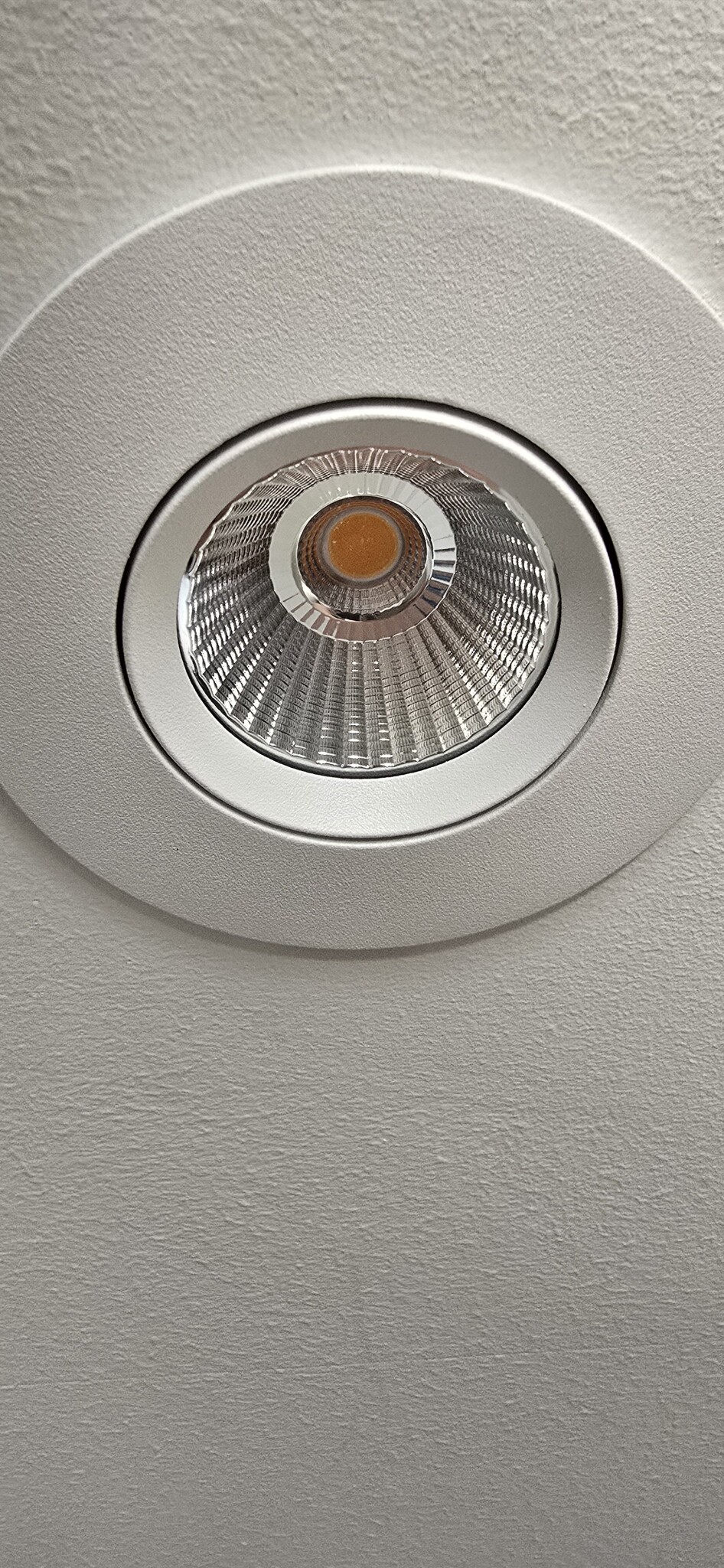

Jag funderar på att byta ut spotlightsen i hallen mot Ikeas dimbara FIMPEN-spots, men det verkar tyvärr inte gå – det verkar som att man måste byta hela armaturen när de slutar fungera, vilket känns onödigt krångligt.
Är det svårt att byta till ett dimbart system istället? Finns det några passande alternativ att rekommendera?
  • Inbyggd spotlight i taket, nära bild på en rund armatur med metallisk reflektor.
  • Vägguttag med strömbrytare på en vit vägg.
Ja det ser ut att vara integrerad ljuskälla dvs då byter man hela armaturen.
Tycker den ser modern ut så det är möjligt att den redan är dimbar. Ta ner en och kolla vad som står på drivaren.

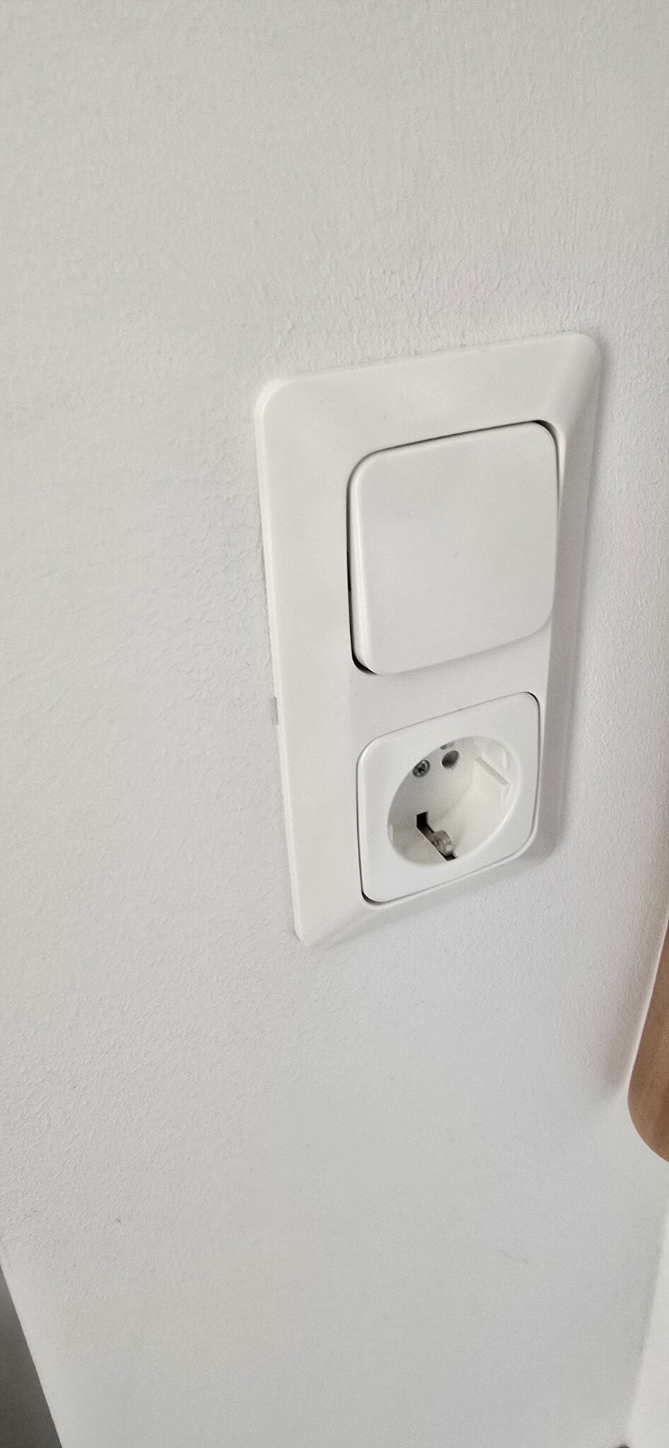

Då skulle du kunna sätta in antingen en dosdimmer bakom befintlig strömbrytare och sätta återfjädring på knappen.
Eller bara byta ut strömbrytaren mot en vriddimmer.
Men som vanligt när det gäller el så måste du ju ha koll på vad du gör.

Så här ser mitt uttag ut

Blir det bra att installera dess
[länk]
[länk]
Det borde funka fint. Funkar med andra märken än Plejd också.
Finns som går via WiFi och inte Bluetooth.
Glöm inte att köpa till impulsfjädern tll knappen för den ingår inte.
