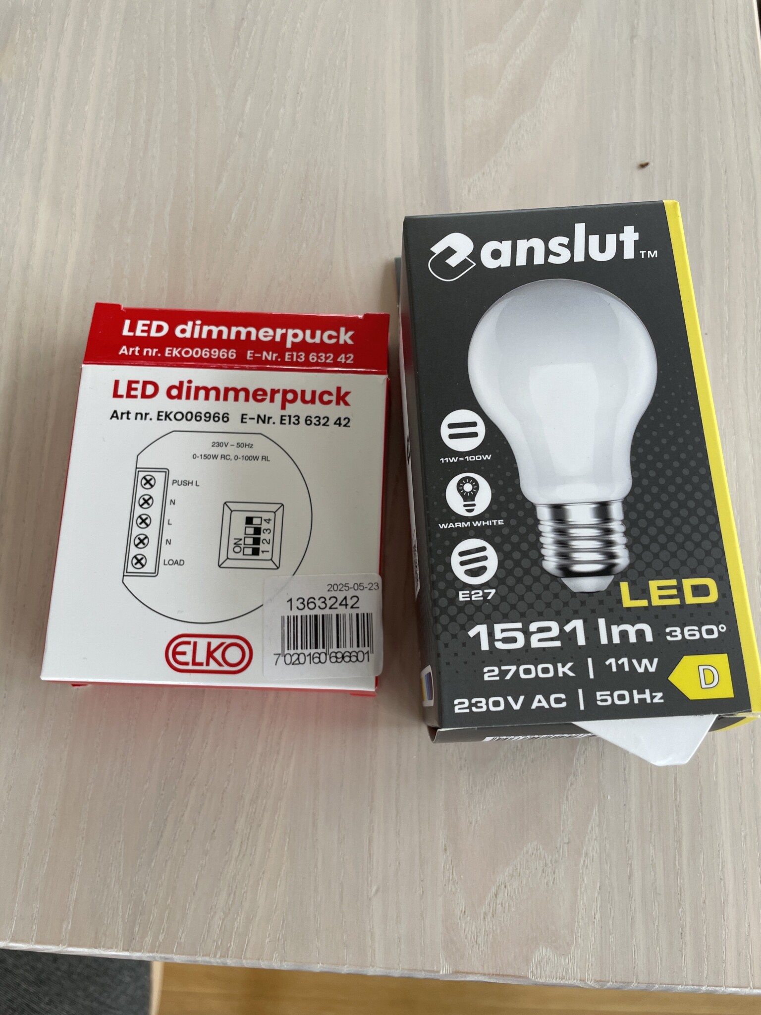

Jag får inte kombinationen av en ELKO puck och en Anslut lampa från Jula att lira.
Den tänder och släcker men jag lyckas inte ställa in min och maxvärden eller dimmra lampan utom vid ngt tillfälle.
Jag har motsvarande puckar inköpta 2019 på andra ställen men kopplade till andra typer av ljuskällor så jag kan inte byta.
Värt att köpa ny lampa eller är det troligtvis pucken som ärbtrasig?

Har du ställt dimmer i LED läge? Annars, prova o flytta nån lampa, som funkar o se om pucken är paj. Lampan skall vara dimbar enligt julaK Krypstocken skrev:Hej

Ja den står i dinmerläge.
Den tänder och släcker lamporna med en stigande respektive avtagande styrka så något känns fel.
Tänker att jag byter plats på 2 puckar och testar som ett första steg.
Jag vet av erfarenhet att dimmer och led kan vara lite lurigt.
Ok, antar att lamporna har större differans i kvalite än elko puckenK Krypstocken skrev:
Menar utan fjäder och manuellt skapa en kortvarig impuls, det är uppenbart vilken sida den skall sitta för att få impulseffekt. Den ökar gradvis ljuset till max men jag kan inte justera genom att ge den ytterligare en impuls för att öka eller sänka ljusstyrkan.Müssli skrev:

Förstår inte riktigt beskrivningen. Menar du att efter att ha getrt en kort puls, så ökar eller minskar lampan, den tänds/släcks inte direkt av pulsen?
I så fall tror jag ocksp att du hqr satt fjädern på fel sida.

Som ngn skrev ovan ”det är säkert fjärden på fel sida”… dvs TS(jag) hade klantat till det.
Uppenbart när jag jämförde med en brytare med fungerande puck…
