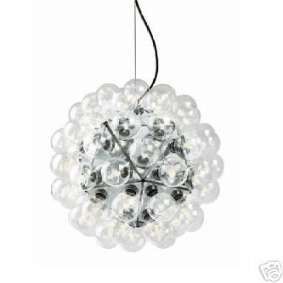

Har inhandlat en Flos Taraxacum S1. Lampan är en armatur med 60 st lampor à 25 W.
Nu behöver jag hjälp med att hitta en dimmer som klarar av denna effektstyrka, dvs minst 1500 W
Tacksam för all hjälp!
Mvh
Peter A
