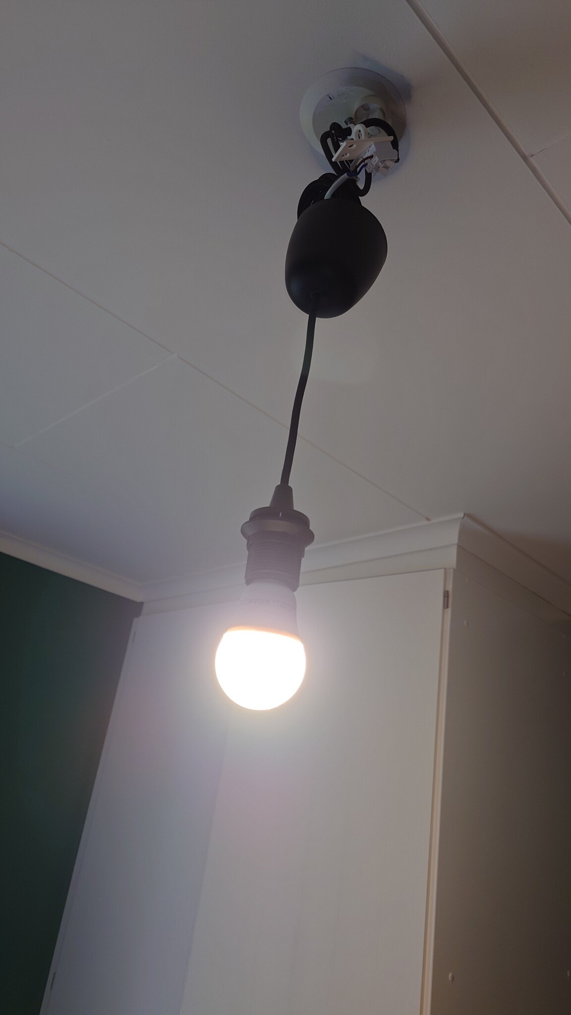

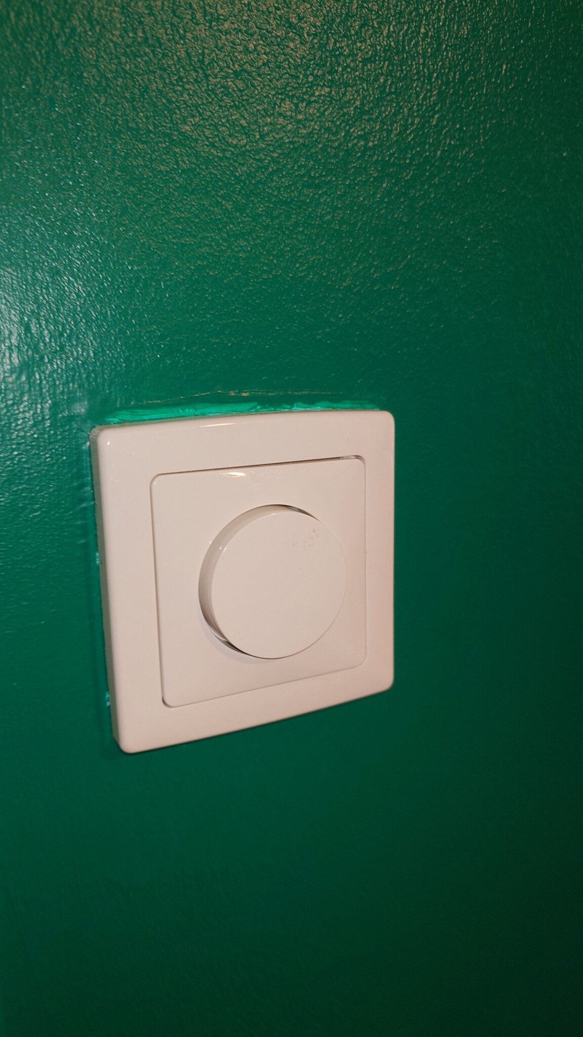

Bor i ett hus där ett av rummen har dimmer. Men ingenting vi sätter i den verkar funka, varken "gamla glödlampor" eller moderna spdana. I bästa fall får man ett flammigt, ibland blinkande, ljus och det fräser lite från lampan 90% av tiden.
Vi vill byta tillbaka till det gamla, dvs ett knapptryck och lampan tänds. Inga konstigheter.
Räcker det med att köpa ny knapp(/brytare?) (och det som nu finns bakom den) och byta ut så är det som vanligt igen?
  • Taklampa med en hängande glödlampa och svart lampsladd ansluten till ett lamputtag i ett rum med vit takpanel.
  • Vit dimmer på en grön vägg med problem att styra olika typer av lampor.

Ja det är bara byta till en trapp strömställare. Har du kollat att lamporna ni försökt dimra varit kompatibla? Dimmer kan också vara felinställd

Har testat både vanliga och dom som ska vara dimningsbara. Samma resultat tyvärr. Visste inte att det kan vara felinställt heller. Men blir nog ett byte faktiskt.
