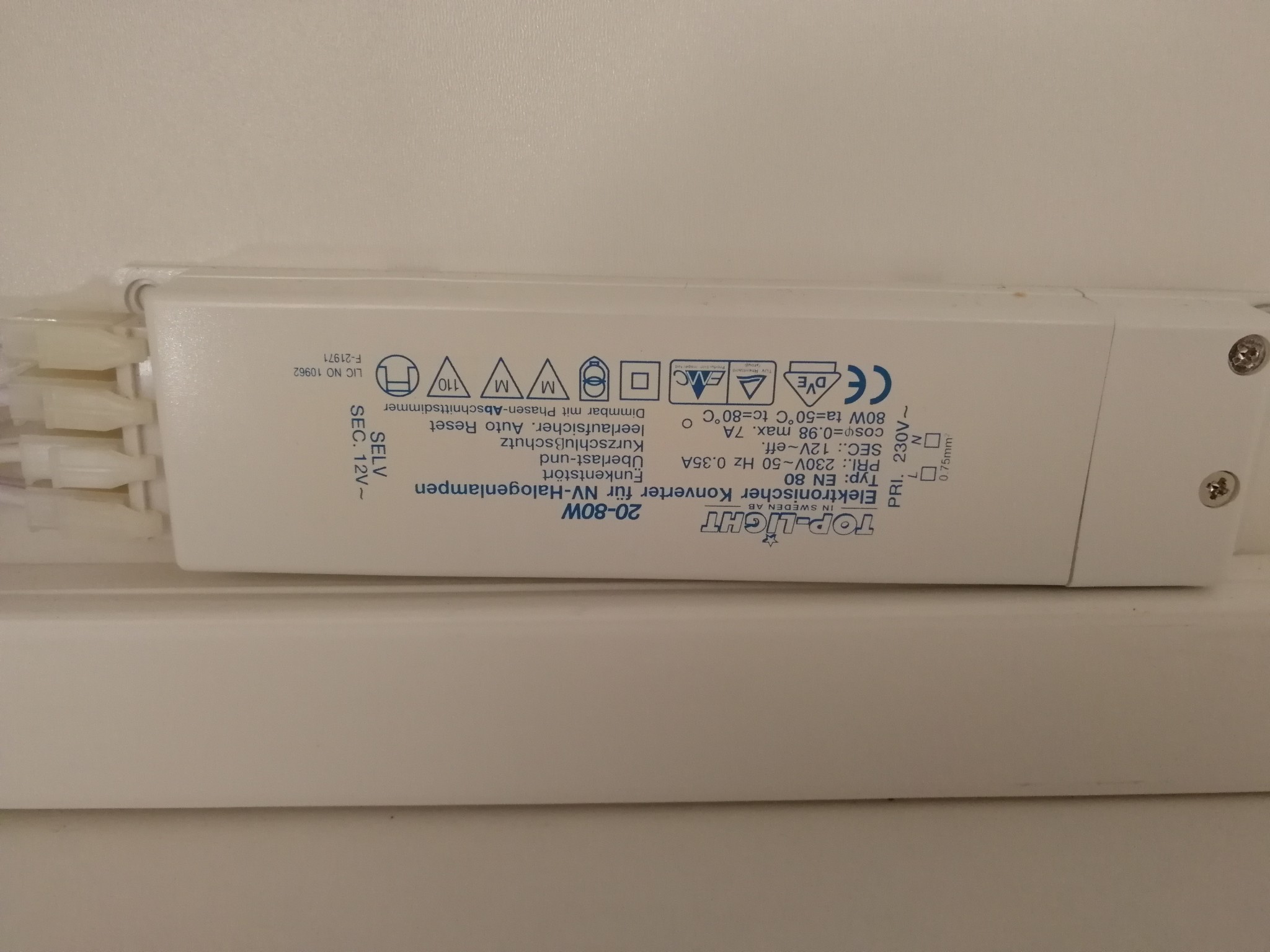

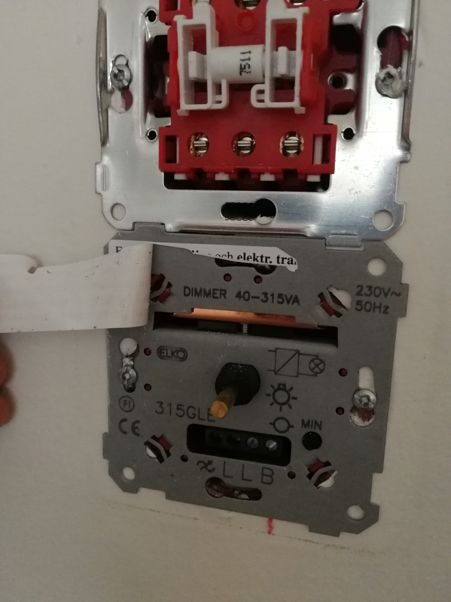

Har 8 st 10watts g4 halogenspottar som sitter ovan köksbänk som drivs av 2st transformatorer via en elko gle315 dimmer , problemet jag har är att för att få lamporna att lysa så måste jag trycka på dimmern massor av ggr , ibland tänds det upp på 3dje försöket och ibland på typ 25e försöket. mäter inkommande spänning på trafon samtidigt som jag trycker på dimmern och får ca 20vac vid varje försök , ibland tänds lamporna och då ser jag att det kommer fram ca 220vac , Är det dimmern som håller på att ge upp eller vad beror detta fenomenet på ?
  • Transformator för halogenspottar monterad ovan köksbänk med anslutningar och etiketter.
  • En öppnad Elko dimmer installerad i vägg med några kablar synliga, används för att styra halogenspottar.
En kontrollfråga bara: Du skriver halogenspottar, det är verkligen det? Du har inte bytt till LED ljuskällor?
Dina trafos, har en minimum effekt som de skall beslastas med, LED lampor kan ge för låg belastning.
Men om vi antar att du har Halogen lampor, så är det troligen dimmern som är trasig. Ev. kan du prova att koppla förbi dimmern, och se att det fungerar.
Det kan säkert vara dimmern, jag har fått byta två liknande där mekaniken gett upp. I en av dem började piggen kärva så den lyckades jag med lite smörjning få att leva 1-2 år extra, så kolla att den löper lätt och inte kärvar.

Jajjemen det sitter 10 watts halogenlampor i har kollat , skall testa att koppla förbi dimmern och se om det funkar. Mvh
Det känns inte som att den kärvar när man vrider på den , kanske lika bra att byta ut dimmern , tycker du man skall köra på en likadan eller har du kanske tips på någon annan dimmer istället om man endå skall byta ?
Mvh
Det är inte när du vrider den kärvar utan när piggen trycks in, vridfunktionen strulade aldrig utan det var enbart när man skulle tända och sedan var det inga problem att släcka så det är själva brytarfunktionen vid tändning.
Fortsatte med samma dimmertyp i badrummet för där ändrar vi ljusstyrkan ofta och kan drar ned till minimum på natten innan man tänder.
I köket blev det istället dosdimmer och vanlig återfjädrande brytare.
