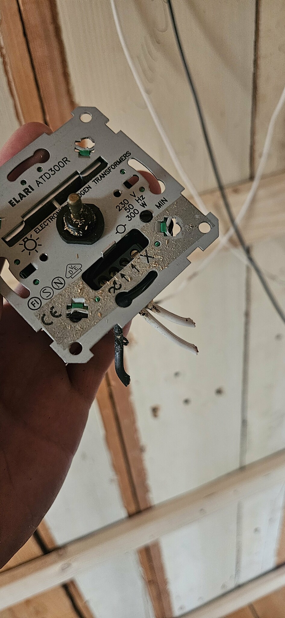

Jag håller på att renovera hemma och tyckte det var lite onödigt att ha 4 lampknappar till 1 lampa. 2 dimmer + 2 vanliga brytare.
När jag klippte och tog väck den ena dimmern så slutade lampan fungera helt. Behöver få den att fungera innan jag monterar upp väggen och sedan kan leta i lugn och ro vart dom sladdarna tar vägen.
Gissa att jag behöver brygga någon av sladdarna för att få det att fungera igen men vilka? Eller är jag helt ute och cyklar?

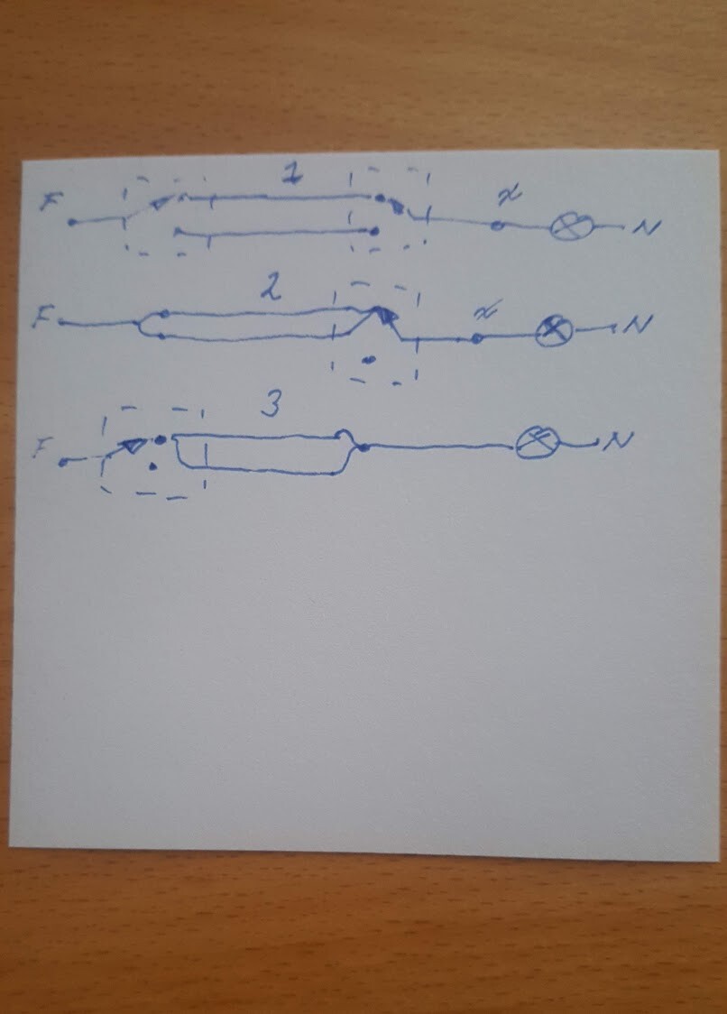

Kanske var grejorna trappkopplade (tänd/dimma från två platser). Det går då att förbikoppla en borttagen brytare/dimmer.
Obs, ta bilder på grejorna innan de skruvas ner, det ger mer info än den nuvarande bilden.
Misstänkte att jag var det, gick lite snabbt när jag tog väck den.
Vad för mer info behövs? Hade jag tagit en bild när den satt fast hade man inte sett något mer. De 2vita går till mitten pilarna och svarta in i vänster.
Vad kan jag göra? Eller är det bäst att ringa hit en elektriker för detta ?😅
