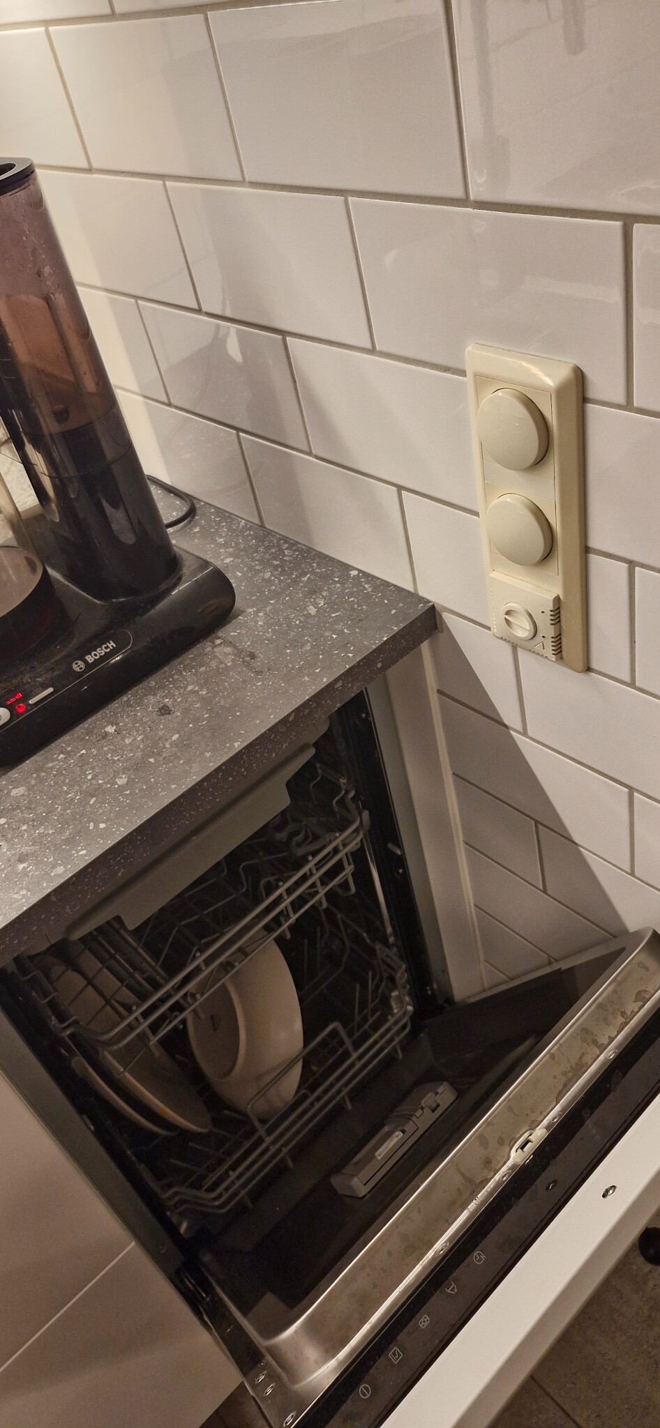

Fick mitt kök renoverat med ny diskmaskin. Diagonalt mot diskmaskinen har jag dimmrarna och golvtermostaten. Tänkte aldrig på att det kommer komma ånga mot dimmrarna och golvtermostaten vid renoveringen av köket och placeringen av dem diskuterade jag aldrig med firman..
Det kommer en del ånga när jag öppnar luckan direkt efter ett program, och ångan stiger rakt mot dimmrarna och golvtermostaten. Är det ett problem ur elsäkerhetssynpunkt, och borde de flyttas? Eller överdriver jag?
Är oerfaren när det kommer till såna här saker så jag vänder mig till någon här som möjligtvis kan informera mig.

Dimmrarna är det ingen fara med, men termostaten kan åka JOJO i vad den vill ha för värme, när ångan kommer på den. Nu beror det lite på om det är en givare i golvet, så påverkas inte värmen på golvet där. Termostaten får då inte vara ställd för att känna lufttempen.
Jag tror inte att det är en golvtermostat som känner av värmen i luften men jag ska tänka på det. Tack för ditt svar.J jonaserik skrev:
