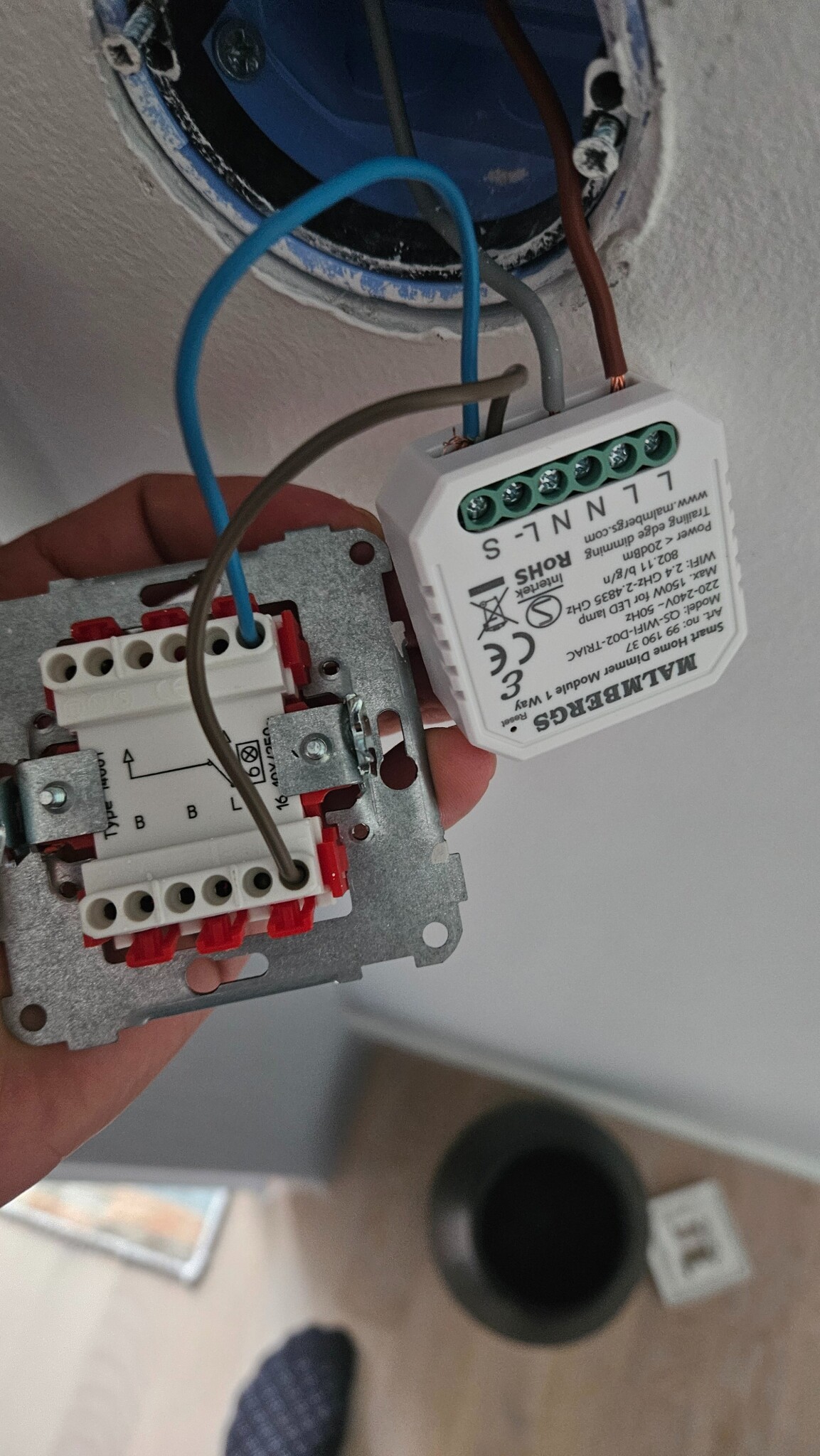

Jag försöker koppla den dosan men lyckades inte!
Hur ska man kunna koppla den!

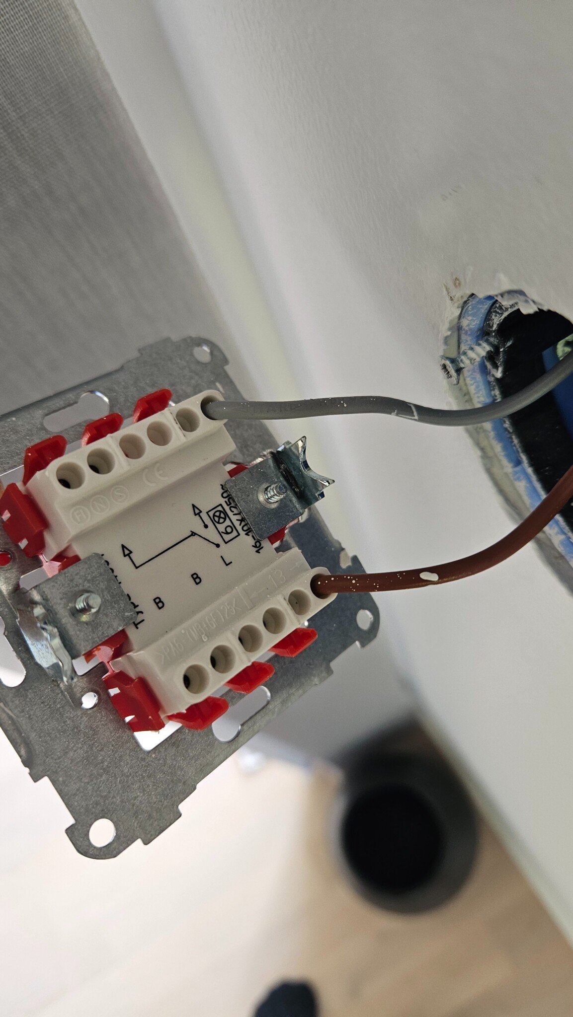

Har tagit några bilder tacksam för hjälp!
  • En hand håller i en elektrisk dosa med flerfärgade kablar som är delvis anslutna. Bakgrunden visar en vägg och golv.
  • Elektrisk kopplingsdosa med grå och brun kabel monterad, synlig vägguttag i bakgrunden.

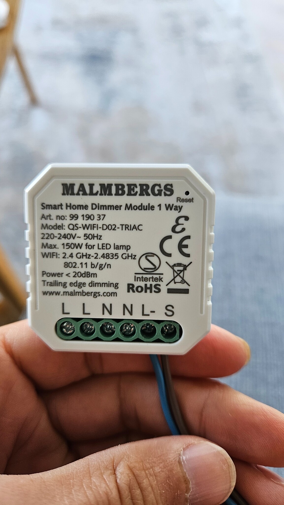

  • Smart dimmermodul från Malmbergs visas i handen, med modellinfo och anslutningsterminaler för elinstallation.

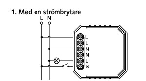

Är det en strömbrytare du har kopplat ihop med dimmern?
Har du verkligen läst manualen och kikat på kopplingsschemat?
Ser ut som att du felaktigt använder L- för att mata strömbrytaren.
L- ser ut att ska kopplas som tändtråd till förbrukaren (lampan).
Strömbrytaren ska matas med obruten fas (L). OCH styra dimmern med S-ingången.
Kopplingsschema för strömbrytare och dimmer med markeringar för L, N, L-, och S. Visar rätt koppling av fas och tändtråd till förbrukaren.
Edit: Snygga till installationen också. Den blå som du använt för att trigga S-ingången sitter väldigt dåligt i plinten. Många lösa och spretande kardeler där

Du behöver ha en nolla för att den ska fungera vilket du inte verkar ha.
Gissar det enbart är fast fas och tändtråd framdraget.
Dessutom felkopplat enligt ovan inlägg

Och den skall ha en nolla! Vilket inte verkar finnas i dosan.
Precis. Kan i så fall vara fas eller tändtråd han har pillat in på N-plinten. Känns rätt riskabelt att bara chansa.
TS ta en noggrann titt i manualen. Och ta reda på vad din gråa och bruna tråd har för funktion.
