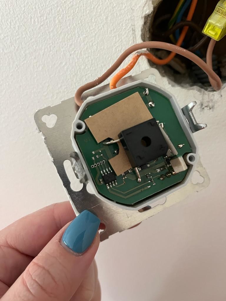

När vi flyttade in i lgh så fungerade inte taklampan i ett av sovrummen. Det har inte varit något problem då vi använt annan belysning. Men nu är det hög tid att ta tag i problemet.
Jag skruvade först bort kåpan på takanslutningen utan att hitta några direkta fel..

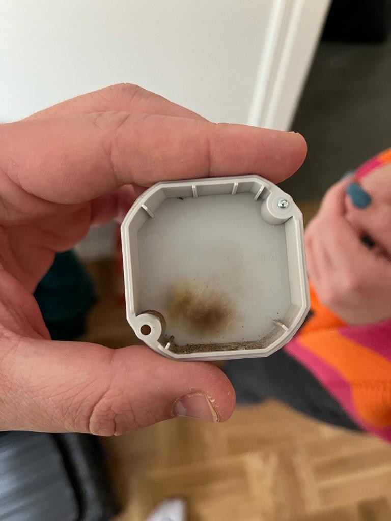

När jag sedan tog bort dimmern som styr taklampan upptäckte jag något som kan vara anledningen till att det inte funkar.
Se bild nr 1 att det ser ut som något typ bränts eller kortslutning jag vet inte vad.

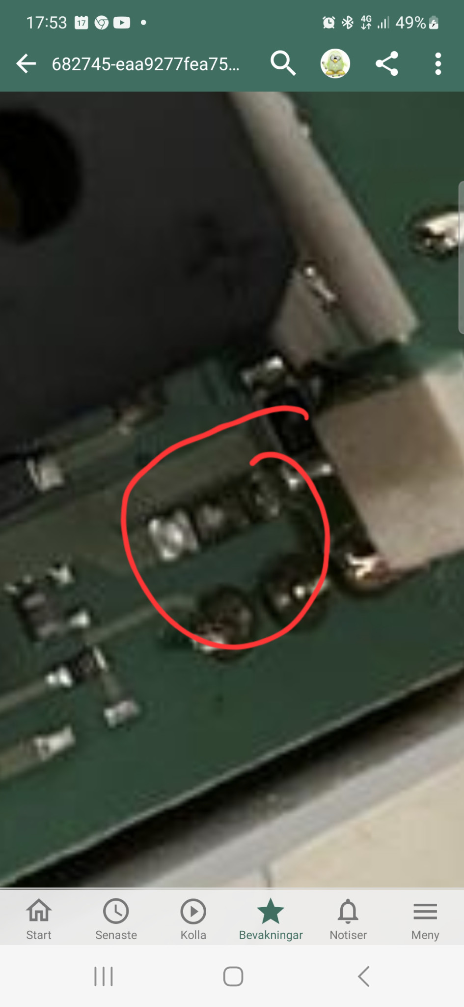

bild 2 ser jag inga fel med men vad vet jag.
Supertacksam för hjälp. Har inte lust att anlita elektriker som rånar mig för detta!
  • Vit plastdel med brun missfärgning hålls av en hand, oklart föremål, person med orange tröja suddig bakom.

En ytmonterad krets har exploderat
Förstorad bild av kretskort med rödmarkerat område, visar potentiell skada eller defekt komponent.
Köp en ny kvalitetsdimmer och byt.

Du kan ju alltid anlita en elektriker som inte rånar dig alternativt byta dimmer själv om du vet hur man gör. :geek:
