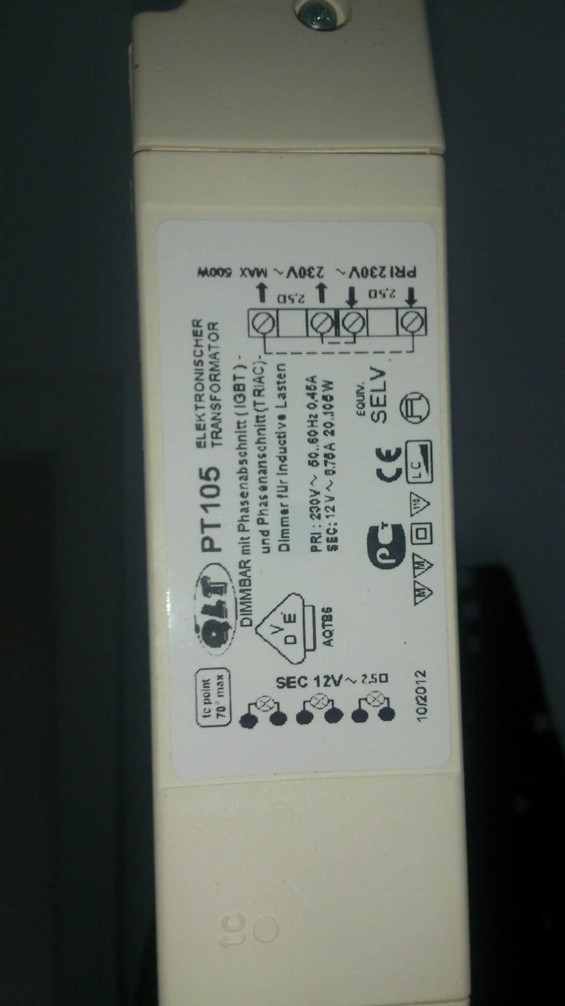

Tolkar man detta mot data för din dimmer är de inte eller åtminstone dåligt kompatibla. På trafon anges dimmer för induktiv last dvs samma som gamla järnkärnetypen och dimmern anges för kapacitiv last dvs olika former av switchade don. Har du möjlighet så testa med enklast tänkbara triacdimmer, hur ser trafon ut?

Bifogar bild på trafon, heter QLT PT 105.

Bara en kontrollfråga. Har du mer än dessa lampor inkopplade på dimmern? Det är viktigt att dimmern inte belastas av något annat än denna trafo.
Jag uppfattar märkningen (men kan ha fel) att transformatorn kan dimmas av både fram och bakants dimmers. I så fall är det väldigt viktigt att det bara finns en typ av belastning inkopplad till dimmern. Annars kan det lura trafon när den "lär sig" vilken dimmertyp som matar.
Är du förresten någorlunda säker på att detta är den enda transformatorn?
Om vi antar att något här är fel, så gissar jag ändå på trafon.

Hade dimmern varit av RLC-typ och inte som nu angedd både RC och i klartext kapacitiva laster skulle jag trott på diverse olika fel som nämnts. Men med trafons märkning tredje raden dvs dimmer för induktiv last oberoende bak/fram-kant (rad ett-två) tror jag mer på den inte ovanliga ickekompabiliteten.

Testade att koppla förbi och har inte märkt några problem.
Testade även med en annan (gammal) dimmer och får inte heller några problem förutom att transformatorerna brummar i neddimmat läge.
Eftersom det verkar vara svårt att hitta en dimmer i vettigt prisläge som passar i den tredelade ramen (trend) är jag nu inne på att köpa andra transformatorer. Jag tittar t.ex. på http://www.kjell.com/sortiment/el/b...sformatorer/halogentransformator-110-w-p44227 som uttryckligen kan dimmas med bakkantsdimmer (vilket schneider SBD315RC enligt uppgift är).
