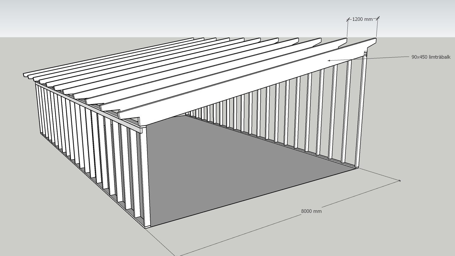

Tjenare. Tänker bygga ett hobbygarage och funderar på ett pulpettak med olika höjd på väggarna för lyft på ena sidan.. Frågan är om det är möjligt med fritt upplagda limträbalkar med en spännvidd på 8 meter? Det är plåttak som gäller.

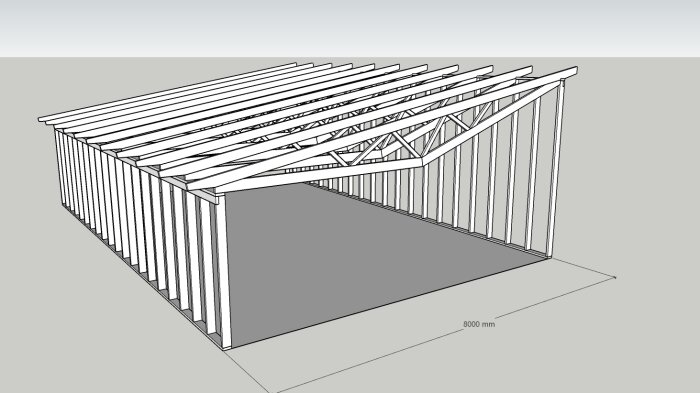

8 m spännvidd kräver rätt rejäla balkar.
Antagligen blir takstolar billigare.
Beräknat på snözoon 2 och plåttak oisolerat.

Fråga där du beställer balken så får du pris inklusive frakt på en gång.
blir nog en längsgående balk i mitten som det ser ut just nu. då kan den bära av takbalkarna med. kan ju inte skada. :)
