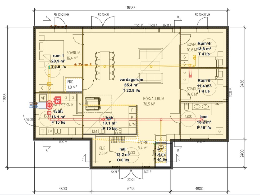

Hej, håller på att bygga en villa och jobbar som rörmokare, börjar närma sig att börja med ventilationen och har lite funderingar på dimensioner på kanaler, ut från aggregatet är det 160, hur långt och vilka dimensioner på rör och don behöver man? Har en skiss som jag bifogar med flöden och tänkt rördragning
Dimensioneringsflödet är max 3,5 m/s. Sen uppstår ljud. Med ditt låga flöde är det inga problem. Med 160mm på huvudstammen klarar du upp till 70 l/s. Gå ner i dimension vid varje avstick för att få systemtryck.

Så du säger att jag ska gå med 160 till första rum, 125 till v rum och 100 till dom två andra? Med 100 don i varje rum och kanske 2 st don i v rum. Frånluft samma fast kanske 125 don i badrum?M MickeMörkö skrev:Dimensioneringsflödet är max 3,5 m/s. Sen uppstår ljud. Med ditt låga flöde är det inga problem. Med 160mm på huvudstammen klarar du upp till 70 l/s. Gå ner i dimension vid varje avstick för att få systemtryck.

Väljer du 160 går den hela vägen runt. Tänk hur du brukar dra stamledning och avstick när du bygger vatten. Det finns en annan skola man använder på mer komplicerade system där man försöker hålla samma lufthastighet i alla rör men det är överkurs på ditt objekt.T timboslice skrev:
Du har angett alldeles för klena flöden för tilluft . Räkna inte med minsta accept för ovk (0.35) utan för en bra ventilationT timboslice skrev:Hej, håller på att bygga en villa och jobbar som rörmokare, börjar närma sig att börja med ventilationen och har lite funderingar på dimensioner på kanaler, ut från aggregatet är det 160, hur långt och vilka dimensioner på rör och don behöver man? Har en skiss som jag bifogar med flöden och tänkt rördragning

Golvyta x 0.35 + antal personer x 4
Vardagsrum: Golvyta x 0.35 + antal boende x 4
Summa frånluft skall höjas till samma nivå som summa tilluft minst 10 per utrymme. Överstiger summa frånluften tilluften så öka tilluften per rum.
Huvudkanal räcker gott med 160mm i villor
Avstick och luftdon 100-125mm. 125 ger något tystare i don pga mindre lufthastighet vid mynning. Större rum, delas flödet upp påfler ex. Vardagsrum 2 don
Rejäla fasta ljuddämpare vid aggregatet både tilluft och frånluft. Typ 900-1200mm
Fasta ljuddämpare (ca 500mm) mellan sovrum pga överhörning
Fasta ljuddämpare mot vardagsrum
Undvik flexibla rör, ljuddämpare etc. Ger generellt dåligt flöde, högt ljud. Blir sallad av dom vid rensning.
Vid ftx skall samtliga kanaler isoleras
