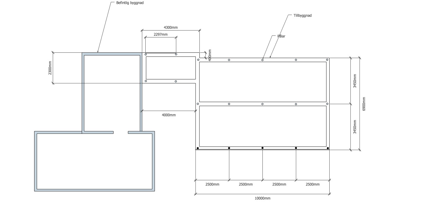

jag ska bygga till vårt fritidshus.
Det ligger på gammal sjöbotten och vi har efter många undersökningar bestämt att vi måste påla och ska gjuta en ram med hjärtstock. RR pålar. ca 6 m till morän.
7x10 m stor tillbyggnad som dockas med bef hus. Enplanshus. Fritidshusstandard, dvs 145 mm tjocka väggar i lösvirke.
Frågan är: vilken dimension ska jag ha på mina grundbalkar? Jag har förstått att ju högre balkar jag har och desto mer armering, desto större laster och längre spännvidd klarar de.
Jag vill inte påla onödigt mycket på det springer iväg i pengar (ca 300 kr per löpmeter påle samt skallar etc)
RR 75 pålarna klarar utan problem lasterna vad jag förstått då det är ett förhållandevis lätt hus. (självklart beroende på hur tätt jag pålar)
Per idag har jag ritat in 5 x3 pålar, dvs 5 pålar per balk (en på varje långsida och en hjärtbalk).
Bifogar pålplan.
Tack
