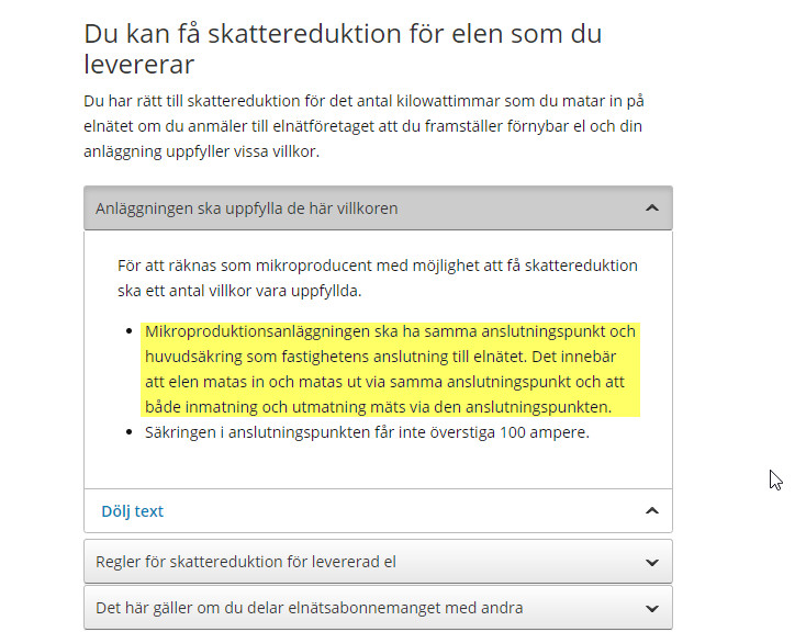

Hmm har en fundering kring att ha separata konsumtions och produktionssäkringar. Det verkar som att det gör anläggningen/mikroproducenten ogiltig för skattereduktionen för producerad el, se utdrag från skatteverket
Skärmdump av text från Skatteverket om regler för skattereduktion vid egen elproduktion, med fokus på mikroproduktion.
Tolkar ni det som jag gör?
Samma anslutningspunkt har du, men sedan är de otydliga. Menar de servissäkring eller mätarsäkring? Man måste göra skillnad på dessa i detta sammanhang. Eftersom det handlar om skatt så skulle jag gissa att de tyvärr menar mätarsäkring eftersom det gynnar skatteverket mest. Man kan antagligen inte få reduktion på el som man inte köpt och betalat skatt för.
Men i nästa punkt skriver de i anslutningspunkten vilket skulle betyda servissäkring, även om mätarsäkringen ofta är den samma.

Din anslutning till elnätet är i mätarsäkringarna. Det går att ha t.ex. 25A mätarsäkringar, men en solanläggning som kan producera 35A. Exportbegränsningen ställs in på 25A, och när energimätaren efter nätbolagets mätare känner av en export som överstiger 25A begränsas produktionen.
lagen är konstigt utformad, det man avser är samma mätare. /från en som rapporterat in ett antal tusen kontrolluppgifter för mikroproducenter
