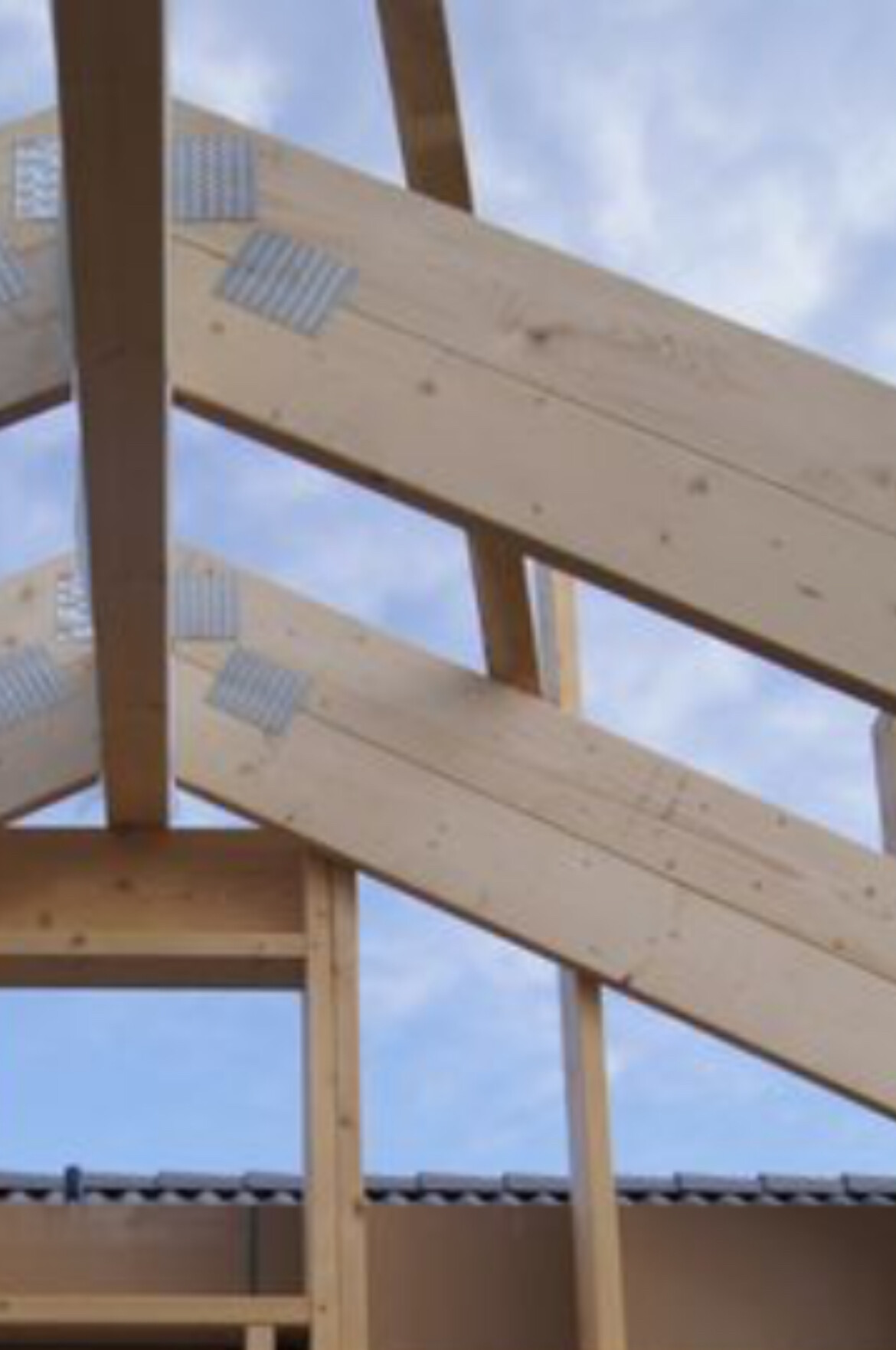

TS menar någ likt detta att man sammanfogar dom med spikbleck…
  • Takstolar sammanfogade med spikbleck på träkonstruktion.
Rätt!
