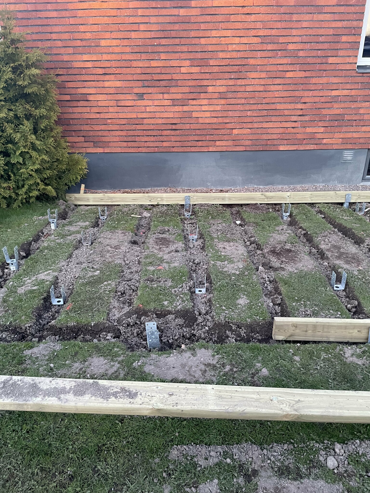

Jag håller på att bygga ut befintlig altan, ca 10 meter i längd och 3,5 meter i bredd.
Jag använder mig av markskruv från jula istället för plint.
Jag har nu grävt för att sätta en bärlina längs med dessa 10 meter på båda sidor och har planerat för att använda 145mm reglar. Jag har satt markskruv med 2 meters mellanrum.
Det jag nu undrar är om jag borde sätta en även i mitten, dvs för att få cc mellan bärlinorna till ca 180cc.
Jag kommer att lägga på reglar tvärs över dessa berlinare, även de 145 för att sedan gå på med trall, 120*28.
Tror ni att detta räcker? Eller när jag sätta markskruv tätare?

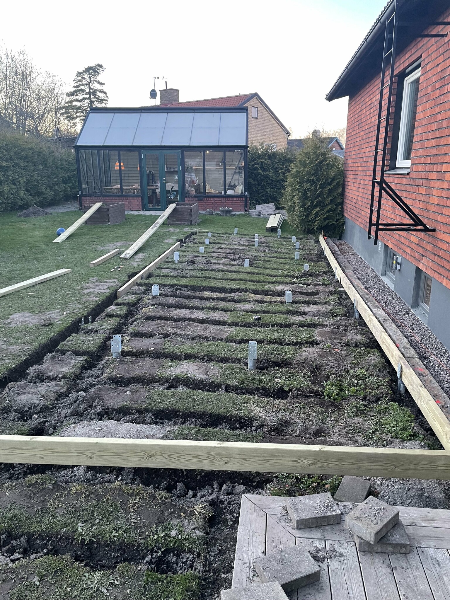

Tilläggas bör att jag längst bort på bilden ska ställa ett Spabad, där har jag planerat för att ha stolpskott som även stöttar reglarna som ligger på berlinarna, kommer det hålla eller ska jag tänka om? Se bild 2
  • Grävt område för altanbygge med placerade markskruvar och en upplagd träregel i en trädgård bakom ett hus.
  • Pågående bygge av altan med installerade markskruvar och grävda spår för bärlinor mot en husvägg.
