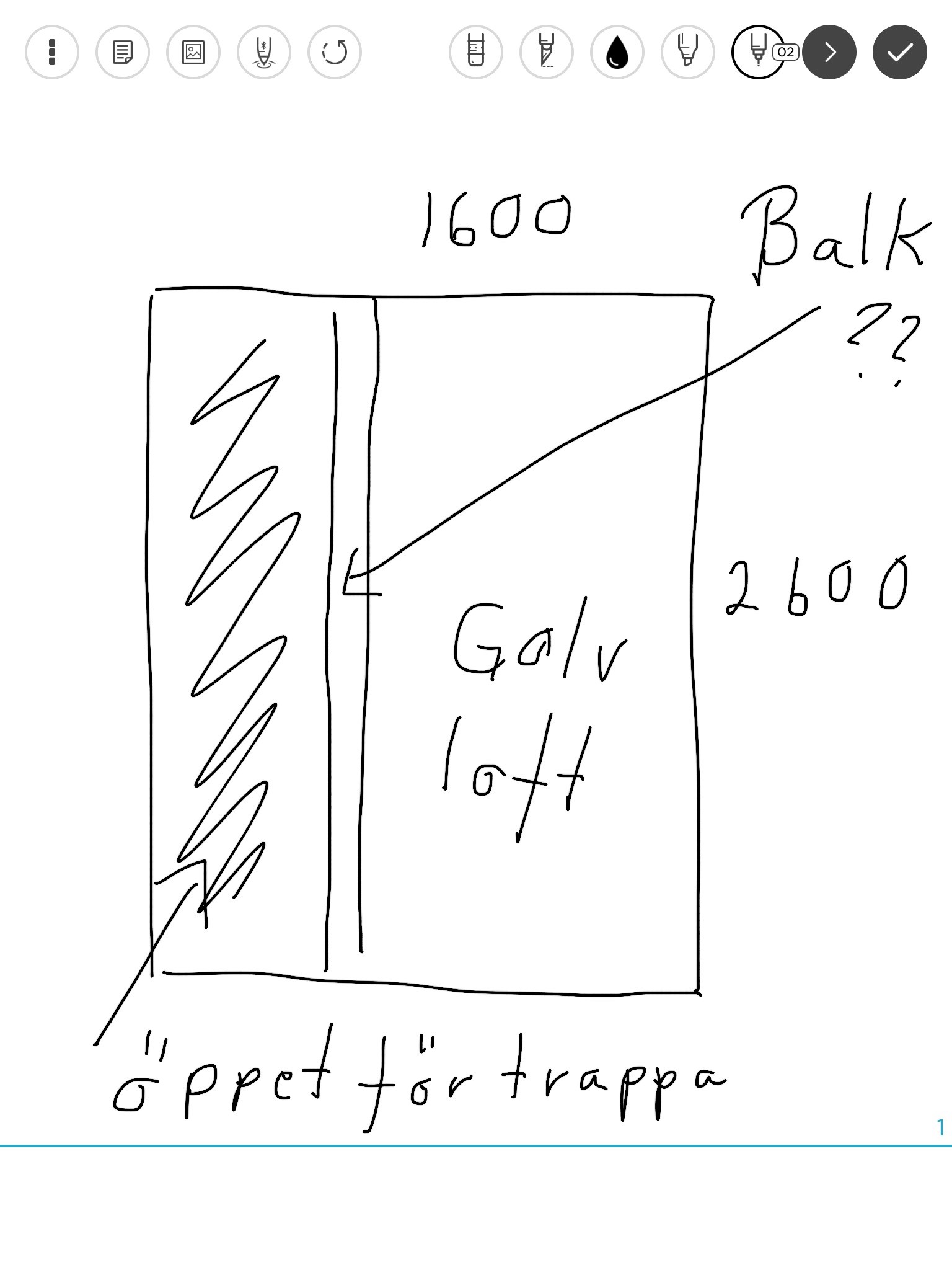

Vi tänker bygga ett sovloft ovanpå vår hall och fastnat på frågan om dimensionering av en balk som ska bära golvet. Kan någon där ute hjälpa?
Sovloftet är 1600*2600 och långsidan kommer att hänga fritt för att åstadkomma en öppning för trappa. Se bilden. Hur grov behöver balken vara? Material? Limträ?

Du bör kunna använda:
http://iat.inadire.se/WebLagerbalk/Lagerbalk.aspx
Klicka på cirkeln vid loftet/övervåning, välj bärlina under...
Mata in B1 = 1600
Längd = 2600
Sedan bör du få lite resultat. Från vad jag ser så bör limträ 56x225 fylla dina krav och bör inte vara underdimensionerad. Se bifogad pdf ... hoppas det blev korrekt.

Måste du konstruera med en balk för att lagra bjälkarna? Det kanske går att fästa bjälkarna ordentligt så att dessa blir 2600mm. Då klarar du dig med en lägre bjälke än vad balken är. Kanske behöver du utrymmet under?

Är det inte lite onödigt att dimensionera ett sovloft lika kraftigt som ett golvbjälklag? Det skall väl inte stå något piano där och nedböjning är väl inget stort problem? Om man kan leva med att sovloftet böjs mer än 2 mm när man lastar upp 380 kg på det så kan man gå ner en bra bit från 56x225 limträ. Loftet som jag sov på som liten vill jag minnas hade 45x95 som bärande. Jag skulle titta på en säng som utgångspunkt för hur grovt det behöver vara.
