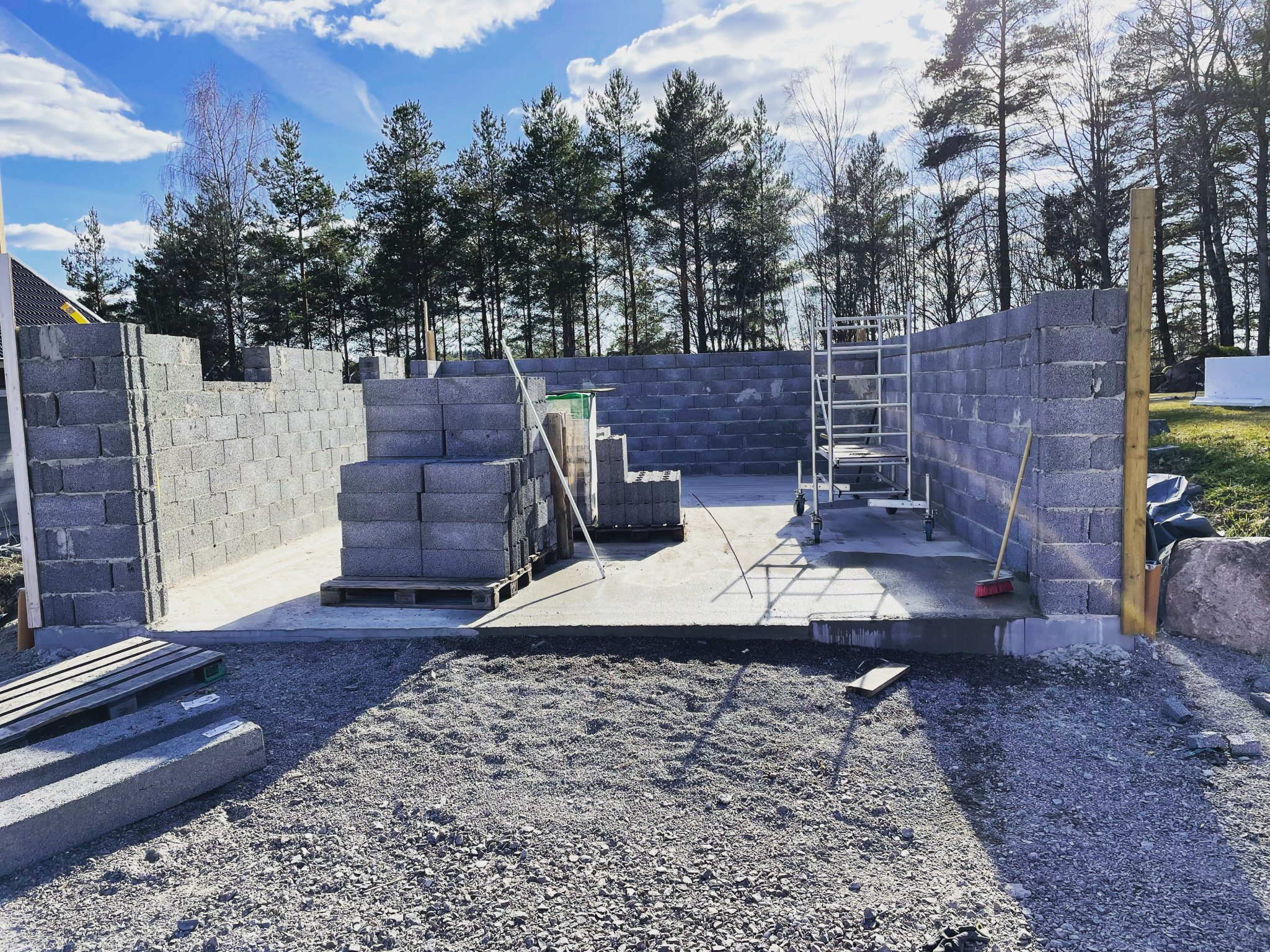

Nu är vi igång med garaget iaf. Har en konstruktör som kilar på bjälklaget och balk över porten. Än så länge ser det ut såhär;
Har aldrig murat förut men känns som man börjar få kläm på det. Efter lite tips från erfaren förstås…

Jorå, långsamt framåt kan man säga. Vi blev färdigmurade till hösten och har påbörjat slamning av ytterväggarna. Blir att göra klart när temperaturen letar sig över +5 över lite tid igen.Jonatanm535 skrev:
Har haft hjälp av en konstruktör som dimensionerat och kom fram till HEA180 över porten och en HEA200 i mitten som bärning + lite dimensioner på virke m.m.
Eftersom stålpriserna brakat i höjden drog vi oss lite för att köpa nya HEA och tur var det. Jag hittade en beg. 15m HEB200 traversbalk på blocket som räckte till både över port och i bjälklaget. Så nu blir det lite "extra kraftigt". Den ligger nu kapad och klar och väntar på att bli upplyft, men även det får vänta till våren.
I övrigt får vi se hur det ser ut med virkespriserna. Vi har ingen bråska och jag ligger och lurar lite på blocket och likande sidor för att se om vi kan hitta material till lite bättre priser.
