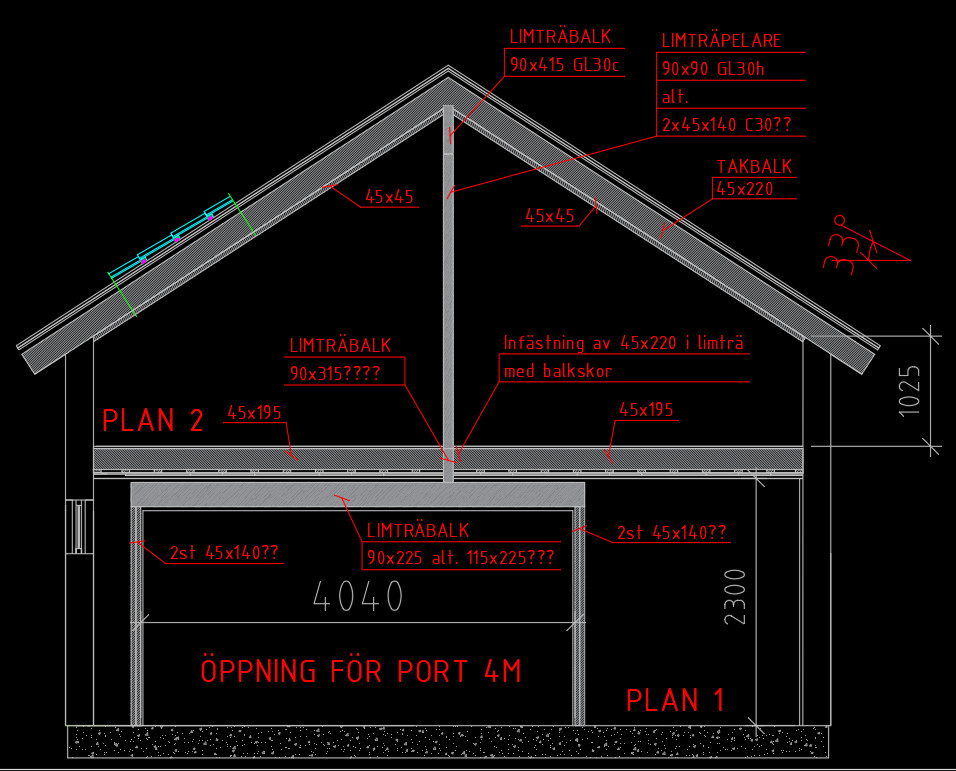

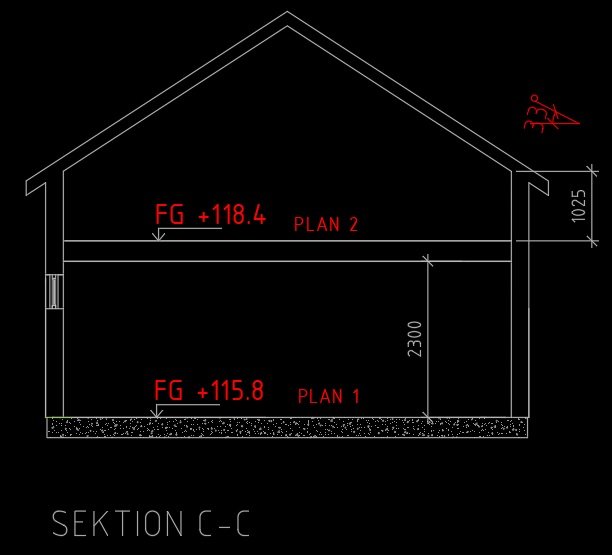

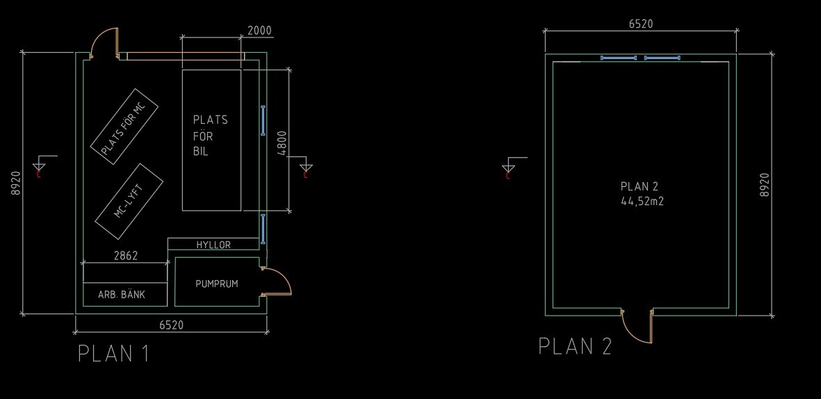

Jag håller på och ska bygga ett garage med övervåning. Plattan är gjuten och jag sitter och funderar på dimensionering av bjälklaget. Här finns ju en massa bra kompetens så jag tänkte försöka här innan jag pratar med en byggkonstruktör.
Såhär ser planen och sektionen ut;
Min tanke är att upplag blir på ytterväggarna( förstås) samt så på en balk i mitten. För att korta ner spännvidden lite så finns möjlighet att bära av balken i väggen till pumprummet. Från pumprummet fram till garageporten är det då ca. 6,5m.
Om jag matar in tre upplag på svensk träs dimensioneringshjälp för inomhusbjäklag får jag det till att jag skulle klara bjälklaget med konstruktionsvirke 45x170 C30 c/c 600. Men vilken balk kommer jag behöva i mitten? Jag hittar inget bra dimensioneringsverktyg för t.ex. limträ eller stålbalk där.
Sedan återstår förstås frågan för infästning av balken och upplag av den över garageporten men tänker att det är lättast att ta reda på balkstorlek först.
Någon som har några tips på dimensionsverktyg eller hur man ska tänka?
/Styrmannen

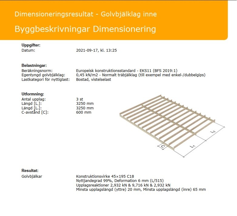

Ang. hur jag fick fram storleken på bjälklaget så använde jag Svensk Träs dimensioneringsverktyg och fick fram följande;
Jag ändrade från 45x170 till 45x195 för att ha lite marginal och det verkar funka.
Sedan så räknar jag med att balken även får stöd i väggen till pumprummet. D.v.s. 3st stöd.

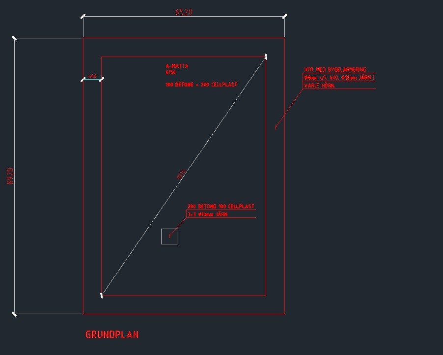

Betongplattan kommer bli förstärkt med en sula runt 700x700 under innerhörnet på den väggen.

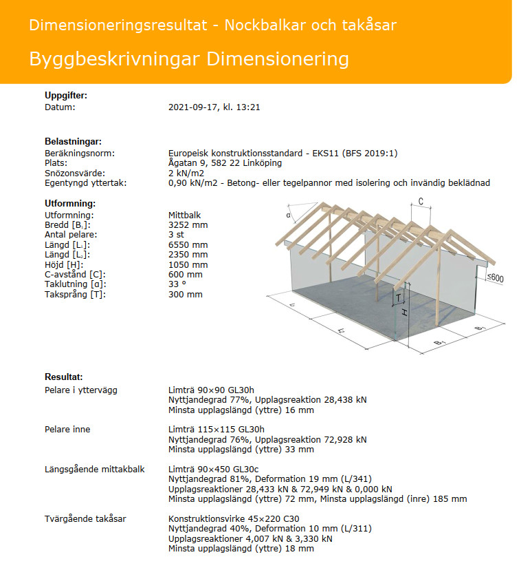

Jag håller även på och kikar på övervåningen som kommer få en nockbalk där jag även räknar med att kunna ta "stöd" med en pelare i samma position som innerhörnet i pumprummet;
Med andra ord så försöker jag rita upp det mest för att förklara hur jag tänkt så får någon kontrollera sedan. Tänker att det är bra om man iaf försökt tänkt till innan.

115x450 blir väl högt. Problemet är att jag skulle vilja ha en port under balken och jag kommer behöva någon form av balk över porten. Min arbetshypotes var att det skulle räcka med 90x315 limträ i bjälklaget och sedan en 90 alt. 115x225 över porten;
Men jag kanske får krypa till korset och köra stål.

Du har inte möjligtvis en ritning på plattan och hur den är armerad, vilken kvalité det är på isoleringen under plattan samt vilken typ av mark garaget står på? Detta sätter nämligen begränsningar för hur bärning av bjälklag och tak kan utformas.
En vanlig utformning för att spara höjd är att fälla in en stålbalk, typ HEA, och lägga upp träreglarna på underflänsen.
Avväxlingen över porten kommer behövas utföras i stål då den måste växla av en mycket stor del av taket. Är det tänkt taktegel?

Jag funderar på om man inte skulle överge nockbalken på övervåningen och istället köra med saxtakstolar så att man får ner vikten i sidoväggarna istället.

Har du övervägt ramverktakstolar? Saxtakstolar bygger ganska mycket på.

Hmm. Med stålbalk över garageporten skulle nog ev. en 415 hög limträ i bjälklaget få plats.
Problemet kan bli vilken fri höjd som garageporten (takskjutsport) behöver över hålet i fasaden behöver...
