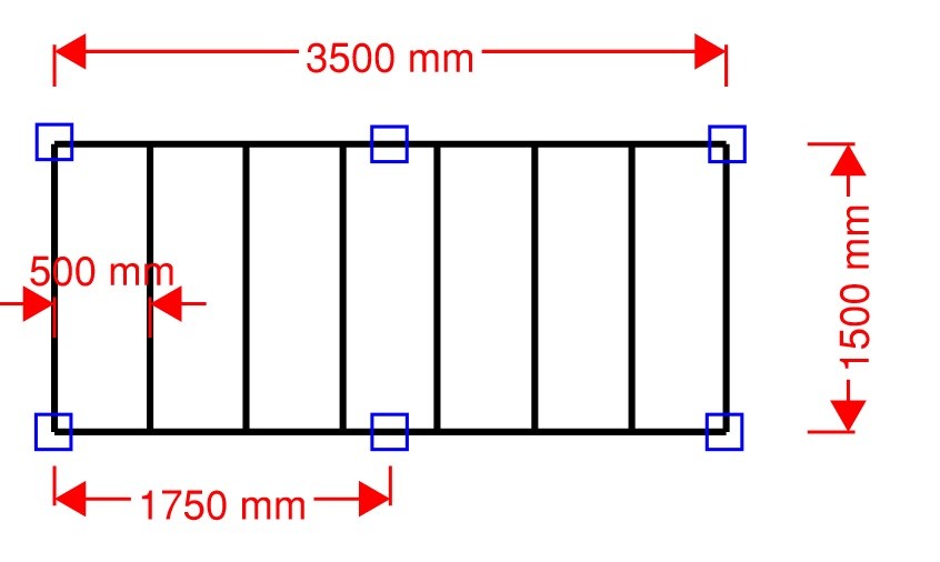

ska bygga ett litet däck till IBC-tankar att samla regnvatten i. Tanken är att bygga det likt en altan.
Tänkte sätta sex plintar, fyra i varje hörn och två i mitten. På detta ett bjälklag och sedan ett däck med trall. Det jag funderar på är vilken dimension bjälklaget bör vara i? Helt fulla väger tankarna 3 ton.
Bör det vara 45x220? Eller räcker det med mindre? Behövs det fler plintar?
  • Ritning av en konstruktionsplan för ett däck med måttangivelser och positioner för plintar.
Ingen som har någon aning om detta?
Jag har något liknande. 3st 195 reglar under och 1st bräda tvärs under varje bäryta på pallen över för att kunna skjuta tankarna på plats. Med 3st parallella under så vilar varje punkt på pallen på regeln.
