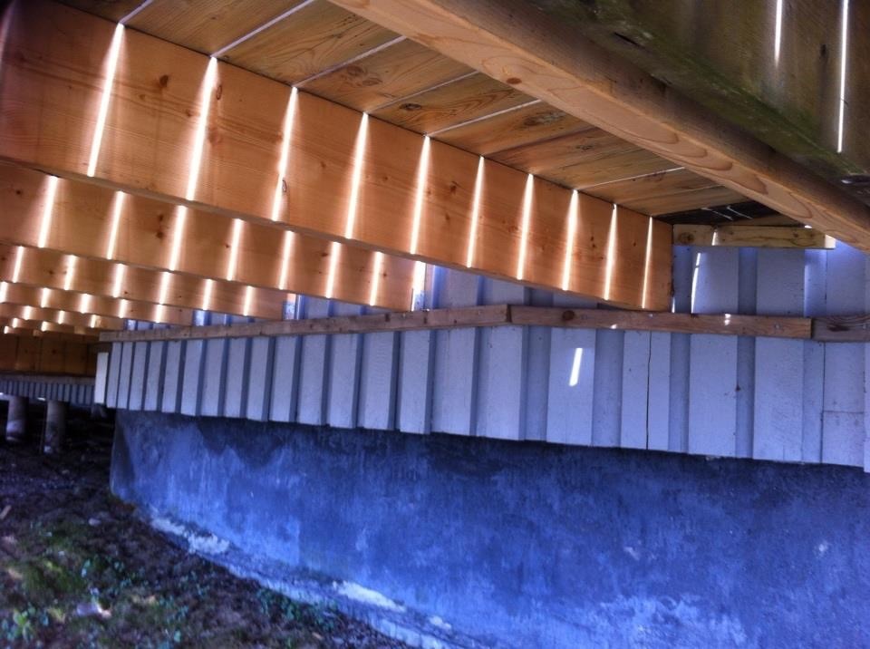

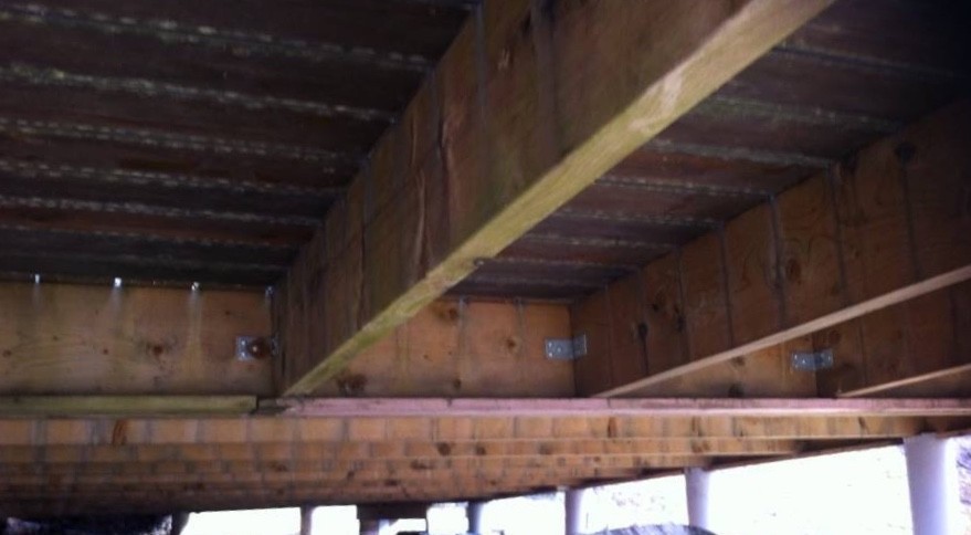

Här är mitt förslag. Foto från en husvisning jag var på.
  • Undersidan av ett träbjälklag med isolering och stödpelare fotograferat under en husvisning.
  • Inredningsvy under träbjälklag i hem under husvisning, visar träbjälkar och förstärkningsåtgärder.
Galet :D
P Petros12 skrev:
Galet :D
Huset var besiktat av mäklarens egen besiktningsman.... Det stod omkring 15 pers och en betonggrlll på balkongen när det var visning...
Ett stort fönster var monterat åt fel håll också - droppplåten satt till höger istället för nedåt.
epw
Hahaha otroligt. Det var stor risk för ras...
