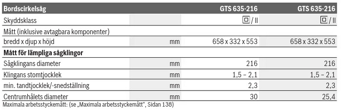

Jag slog till på en bordsåg på impuls. Medföljande klinga är 254x2.6, diameter 30mm. Exakt det måttet verkar inte tokvanligt, men 254x2.4 finns här och var. Vad är det som är 2.4 resp 2.6mm? Är det tänderna eller själva skivan? Passar 2.4 i maskinen om övriga mått är samma?
254 = klingans diameter
2.6 = klingans tjocklek (tänderna är såklart bredare)
30 = centrumhålets dimension.
Om klingan hålls på plats med någon typ av mutter, vilket så vitt jag vet alltid är fallet, kan du utan vidare byta till 2.4 mm klinga. Det är standard, och jag kan inte tänka mig att dessa 0.2 mm skulle göra skillnad.
Du kan faktiskt byta mot både större och mindre klinga också, så länge de får plats och centrumhålet har samma dimension, men det är dumt för du frångår det avsedda varvtalet.
Tänder brukar det inte anges mått på om man inte kollar i något särskilt datablad. Oftast anger de bara hur många tänder det är, t.ex T24 eller T48 är 24 respektive 48 tänder.

Om en klinga bara anges med ett breddmått, ex 250×2.8mm, är breddmåttet i princip alltid bredden över tänderna, benämns även kerf på engelska.
Att byta mellan klingbredder kan ställa till det med klyvkniven (som är något smalare än tandbredden). Likaså kan byte till större eller mindre klinga göra att klyvkniven inte fungerar optimalt eller överhuvudtaget.
@ecceman Mät med skjutmått bredden på sågklingans tänder. Är det 2.6mm och svårt att hitta klingor med den bredden kan du gå upp till 2.8mm, det är standard o klyvkniven funkar fortfarande ok.

Verkar stämma, jag har bara enklare analoga skjutmått men det ser ur att vara 2.6 över tänderna. Lite surt, det verkar finnas ganska mycket 2.4 att välja på om man ska köpa ny klinga. Men men, den som kom med funkar riktigt fint än så länge. Sågen är en Skil 1340AA, är nöjd hittills.Ola C skrev:
