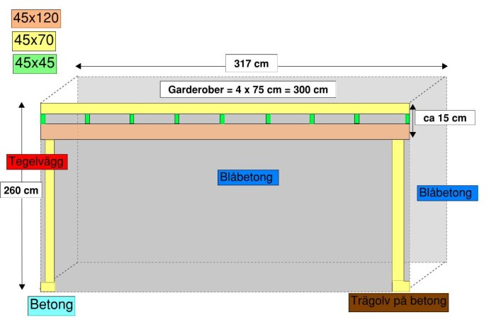

Ska bygga in 4 st PAX-garderober. Min plan är att bygga ett regelverk runt garderoben i endast framkant som sedan kläs in med 6 mm gips.
Spännvidden är 317 cm, vilken regel klarar det? Har lekt runt lite med ritning som finns bifogad.
Vad har ni för åsikter och förslag?
  • Ritning som visar plan för inbyggda garderober mellan tegel- och blåbetongväggar med måttangivelser och regelstorlekar.
Så som du har ritat så är inte spännvidden 317cm, spännvidden är endast mellan de gröna reglarna.
Det där bör fungera alldeles utmärkt.
