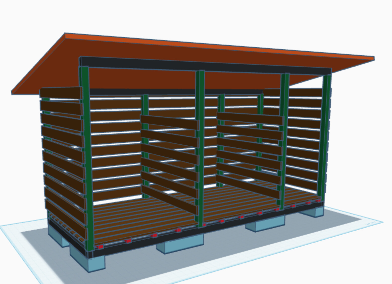

Här är en bild på hur skjulet kommer se ut, om det skulle hjälpa.
Jag ser att jag glömt lägga till takreglarna och kanske att jag ska glesa till panelen en liten aning till.
En annan fråga; är väggpanelen tillräckligt för att hålla konstruktionen styv eller behövs det något sorts diagonala stag?
Jag kopierar in mina första tankar om dimensionerna på alltihopa, de som står i första inlägget.
Mått: 4x1,5x2 (BxDxH). Höjden anser från syllen till hammarbandet.
Lecablock (ljusblått)
Grunden (svart):
Tryckt 45x95
Golvbjälkar som läggs ovanpå syllen (rött):
Tryckt 45x45, cc 40. Eller är det bättre med cc 30?
Golvplank (brunt):
22x120, med luft mellan plankorna.
Stående reglar (grönt):
70x70 (eller kan man köra 45x45 här?)
Hammarband (svart)
45x95
Takreglar (glömde lägga till på ritningen):
45x70 (duger 45x45?) cc 60(?)
Råspont (brunorangea):
20x95
Takpapp:
Endast ett ytskikt, lutningen blir ca 15 grader på taket. Eller är det dumsnålt att inte ha grundpapp också?
Jag tycker det ser rimligt ut men kanske skulle kört tryckt trallvirke 22x95 till golvet och sen ha 45x95 till stolpar och takreglar samt 45x70 till underslag/golvbjälkar till golvet och taket.
För att stabilisera skulle jag sätta diagonala råspontbrädor på insidan av de glesa väggarna. En på varje kortsida och en åt vardera hållet i yttre facken på ryggen, från övre ytterhörn och inåt.
Syll och golvreglar blir 140 mm så varför inte använda 145 reglar direkt? Jag antar att det finns ett skäl men jag ser det inte. Inte för att det du ritat inte håller men det är så mycket enklare att köra en dimension och att slippa 45x45.
Sätt några brädor på insidan av ytterväggarna, speciellt sidoväggarna, som veden lutar mot. Det behövs inte många men de ser till att staplarna inte lutar på väggen. Mellanväggarna mår inte heller dåligt av liknande stödbrädor men det syns inte utåt om någon bräda ger sig.
(jag antar att du staplar med ändarna framåt).
Typiskt, jag hade till och med skrivit i min första skiss att golvet skulle vara tryckt, men det försvann tydligen från tankarna. Ska fixa det.T Testarn skrev:Jag tycker det ser rimligt ut men kanske skulle kört tryckt trallvirke 22x95 till golvet och sen ha 45x95 till stolpar och takreglar samt 45x70 till underslag/golvbjälkar till golvet och taket.
Nu när jag läst lite mer verkar det vara uppenbart att något stabiliserande behövs, jag kör som du tipsade om
Tanken från början var att det skulle bli enkelt och stabilt att bara lägga golvreglarna ovanpå syllen. Nu när blocken är på plats märker jag dock att allting hamnar väldigt högt upp så jag funderar på att ha reglarna mellan syllen istället, för att spara 45 mm höjd.Z z_bumbi skrev:Syll och golvreglar blir 140 mm så varför inte använda 145 reglar direkt? Jag antar att det finns ett skäl men jag ser det inte. Inte för att det du ritat inte håller men det är så mycket enklare att köra en dimension och att slippa 45x45.
Gissar att det duger tillräckligt att snedspika reglarna mot syllen. CC blir ~35 cm så det borde väl hålla även en ganska tung ved gissar jag.
Ah, riktigt bra tips att sätta något så inte veden lutar, det hade jag nog inte tänkt på förrän jag stod där och skulle lägga in veden… Tack!

Jag har något liknande, ungefär i de dimensioner du ritat. Inget extra stöd utan taket, golvet och väggarna som de är för det stadigt så det räcker. I mitt fall tog jag lite gammalt virke som legat ute länge och sidorna är rätt tunna bräder, verkligen inget som är starkt och stadigt, men det håller.
Nu är bygget igång. Man lär sig väldigt mycket hur man inte ska göra. Bra det när man måste bygga nytt när det här rasar
Nä, det blir nog bra.
Men en sak jag kom på när jag såg det i verkligheten:
De stående reglarna har ett cc på 150 cm. Är det verkligen ok?
Visst att det bara är ett skjul men kan det verkligen vara så glest? Funderar på att åka och köpa mer virke och trycka in emellan så det blir cc 75, det måste ju räcka?
