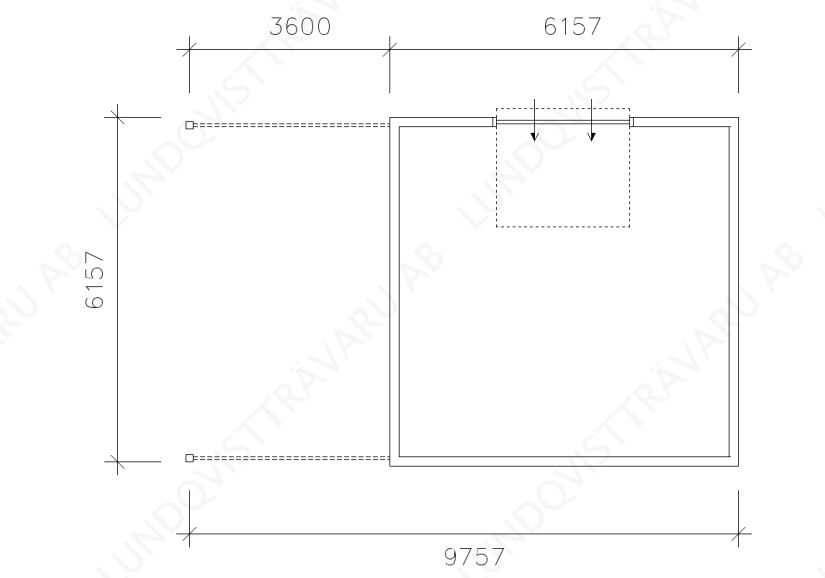

Vilken dimension hade ni erfarna använt på betongplinten som ska bära upp carportsdelen enl. nedan 3D modell.
Spannet till plintarna blilr 3600 x 6157mm enl. ovan skiss.
Nu vet jag att det är svårt att svara på utan att göra en fullständig beräkning på lasterna så tänk överdimension istället utifrån vad ni ser.
Går det att uppskatta?
Bor i Skåne.
Mvh

150 mmm diameter bör räcka
Men det förutsatt att du stoppar in typ 4 stående armeringsjärn i plintarna när du gjuter dom, (glöm inte att "vibra" ihop betongen med något lämpligt som du trycker fram och tillbaka medans du gjuter). Även förutsatt att du har en stabil "bottenplatta" med bärlagergrus, samt att du fyller upp och packar hålet runtomkring med stabilt bärlagergrus.

Tack för snabbt svar Mats!
När du skriver bottenplatta. Räcker det att man då lägger en betongplatta som man har färdig? Eller är det rekommenderat att gjuta denna själv? Vilken typ av stolpsko hade du rekommenderat?

Hej, lite slarvigt uttryckt, men med "bottenplatta" menar jag endast att man längst ner i hålet som man grävt lägger typ 5cm bärlagergrus som man packar ihop med typ änden på en slägga eller liknande, därefter sätter man ner gjutröret på den ytan, häller i betong i röret, sticker ner armeringsjärnen efter man har fått i typ halva röret med betong, fortsätter fylla röret med btg samtidigt som man "vibbrar" betongen med typ en brädbit.S Snowflakes skrev:
Innan armeringsjärnen försvinner i betongen så skaka lite på dom så att betongen ligger tight mot dem.
Sätt stolpskorna ganska tight mot plintens ovansida så blir det maximal stabilitet. Väljer du en efterjusterbar stolpsko så lämna lite justeringsmån även neråt om betongplinten mot all förmoden skulle resa på sig lite.
