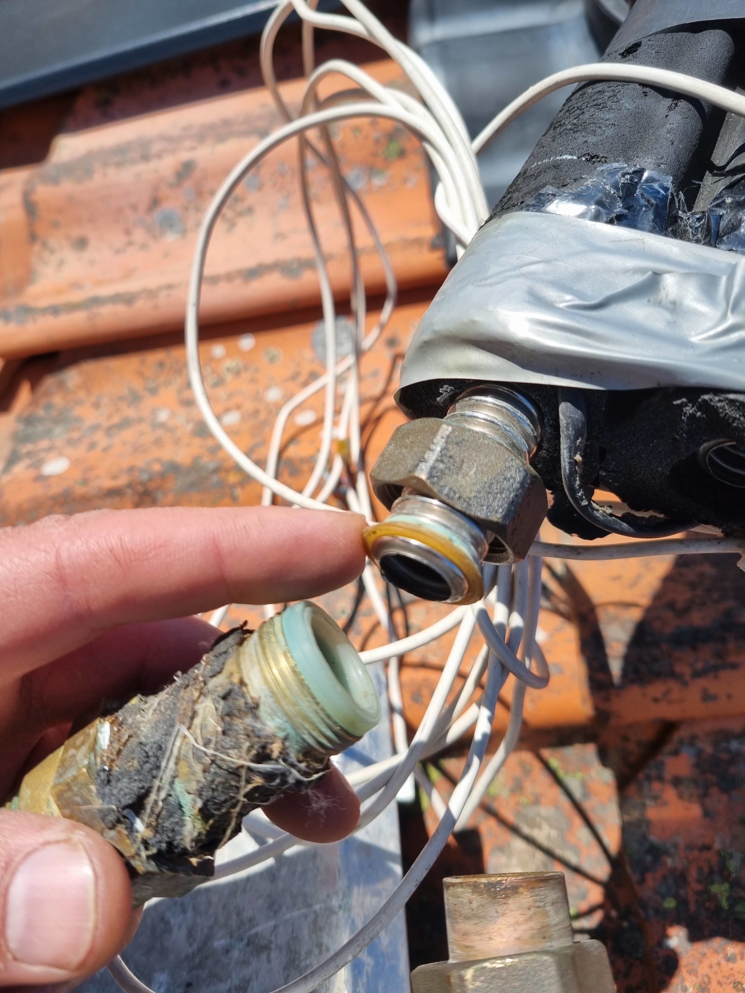

Vad har jag för dimension på min solkulvert?
Dvs det rostfria flexrör som leder in värmen från solfångarna till ackumulatortanken.
Uppmätt dimension:
innerdiameter 13,6 mm,
ytterdiameter 18,6 mm
Jag får det inte att stämma med någon DIN-dimension som jag kan läsa mig till. Kan nån som begriper bättre hjälpa mig?
Anledningen till frågan är att en av fyra anslutningar har gått sönder, den del som omsluter den korrugerade rostfria slangen och tätar mot plan silikonpackning var spröd av ålder och gick sönder när jag skruvade.
Så jag behöver fixa ny och byter nog allihop till nån mer hållbar variant.
Det är en anläggning från Exoheat som har några år på nacken, monterats ned och nu upp igen snart
