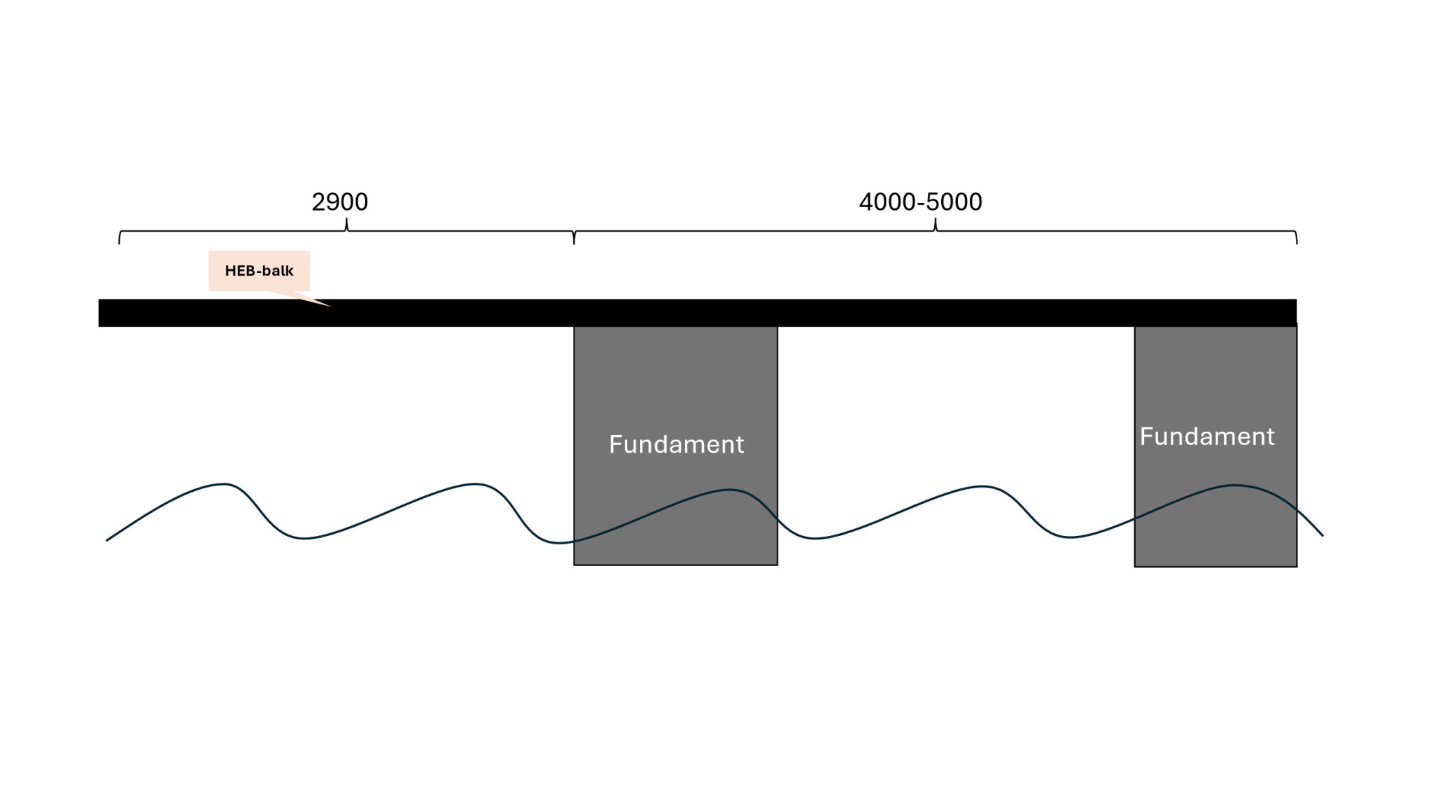

Jag behöver en balk t en brygga. Balken ska ligga enligt bilden och alltså sticka ut ca 3m.
Hur grov HEB-balk behöver jag?
Kan man lägga balken som ett liggande H istället för ett stående H för att få mindre svikt längst ut.
Jag vill förstås att bryggan ska vara så stum som möjligt.
Jag fäster balken med m20-gängstång i fundamenten.
Tacksam f svar.
Hälsningar David
  • Diagram av en HEB-balk på pelare över vatten; beskriver balkens längd och placering i ett byggprojekt för en brygga.
Hej, ska du ha en balk eller 2 balkar med mellanliggande"golv"?
Balkarna ska vara vridna enligt nedan för minst svikt/nedböjning.
Diagram över två parallella I-balkar ovanpå ett fundament, med vridning för att minska svikt, intill vågigt vatten.
Tack för svar. Det ska vara precis som du ritar i din bild. Två balkar med en grov trall som ligger på vinkelrätt mot balkarna.
Bryggan ska vara ca 3200 bred.
