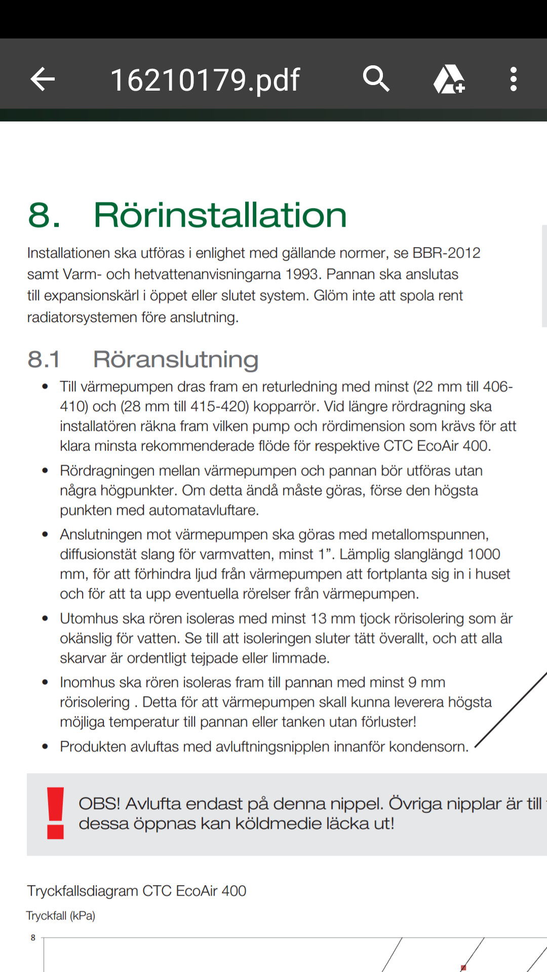

22 koppar är ju tillräckligt för 410an, så jag skulle nog säga att 28 pex klarar jobbet!
Framförallt om du redan har det hemma!
Där i manualen, sen om det är optimalt eller inte är väl en annan fråga.
  • Skärmdump av en manual om rörinstallation med instruktioner och varningar.
