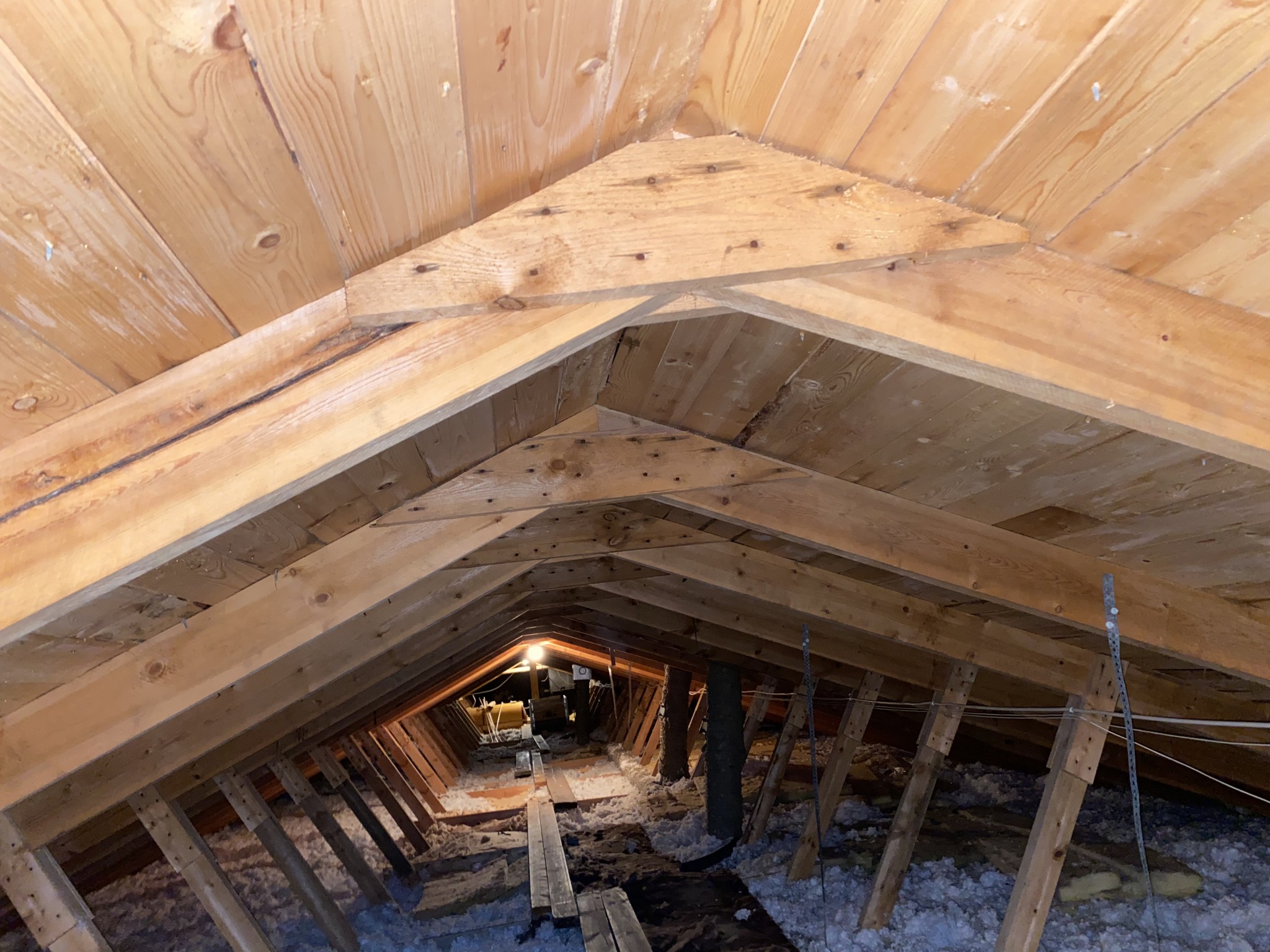

Dimension på HEA alt HEB balk?
Väggarna bär takstolarna..M MrPajjas skrev:
Takstolarna bär taket..
Så.. Varför ska du sätta in en limträbalk när du river väggen?
För att växla av taket!
Nu hänger jag inte riktigt med?J justusandersson skrev:
För långt till höger?
Bilderna visar bara en del av huset, hela huset är strax över 40 m långt.
Jo det fattar jag med!Violina skrev:
Men det jag försökt förklara var att balken i mitten är ett måste då takstolarna inte är självbärande. Och inte en extra avlastning för att tex mindre stålbalk vid portarna.

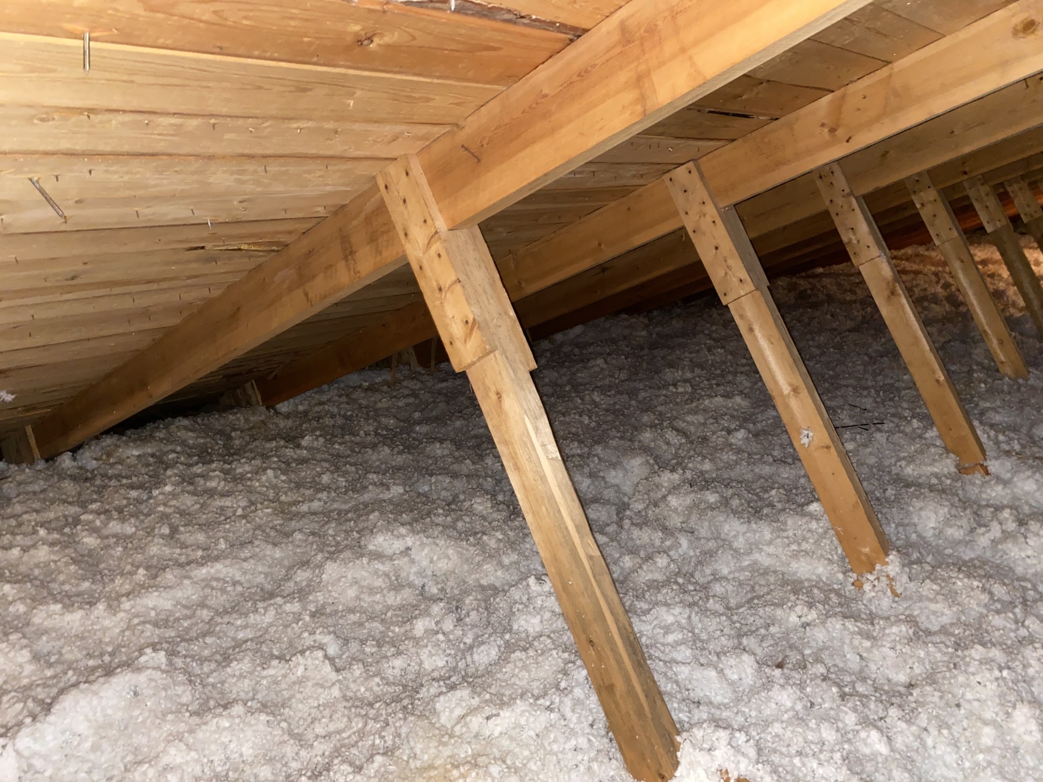

Du har inte möjlighet att fota takstolarna eller göra en enkel skiss hur de ser ut? Jag tror det blir lite förvirrande när beräkningen visar en helt annan sak.

Svårt att ta bilder när en del ligger under 50 cm lösull.
150x50 är iaf virket i takstolarna och cc är 106 inte 120 som jag skrivit innan.
