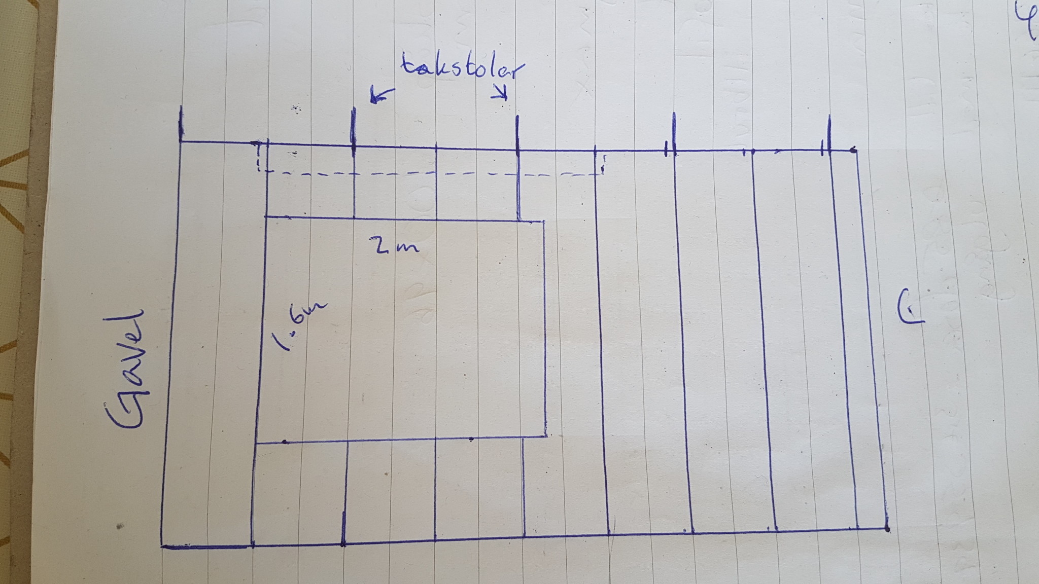

Jag håller på att bygga ut mitt hus med två sovrum.
Plattan är gjuten och vi ska inhandla material till regelstommen nu i helgen, men nånting jag funderar på vilken dimension jag ska ha på bärlinan under hammarbandet.
Jag har läst mig till att jag behöver sänka in en bärlina under hammarbandet ovanför fönstret.
Fönstret är ej öppningsbart och 2m X 1,6m.
Tillbyggnaden blir 6 meter bred, men jag kommer ha en innervägg ca 3.5m in från den här väggen.
Snözon 3.
Jag bifogar en bild på hur det skall se ut.
Den sträckade linjen är den tänkta bärlinan.
Vilken dimension tror ni? jag har läst både 195, 195 x 2, eller 220..
Mvh Daniel.
  • Handritad skiss av en husgrundplan med mått, inklusive ett fönster och den tänkta placeringen av en bärlina markerad med streck.
Hej och välkommen till Byggahus forum!
Din fråga går inte att bedöma enbart med ledning av den ritning som du visar. Det krävs framför allt en sektion genom tillbyggnaden så att takkonstruktionen framgår. Dessutom behöver alla ritningarna vara måttsatta.
