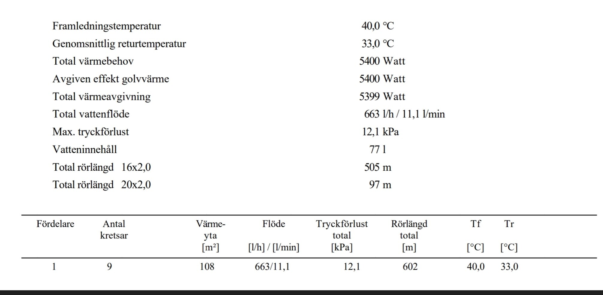

H Henrik Vamos #1 Medlem · Halland · 168 inlägg 2 mar 2025 07:49 Henrik Vamos Medlem Halland 168 inlägg 2 mar 2025 07:49 #1 Ska påbörja golvvärmen som går till LK fördelare med 9st kretsar. Shunten, LK VS2 kommer placeras i pannrummet ca 10m bort. LK har gjort beräkning: 5,4kW 663l/h 12.1 kPa Klarar jag mig på matarledning PEX 25x2.3 mellan shunt och fördelare ? Inloggade ser högupplösta bilder Logga in Skapa konto Gratis och tar endast 30 sekunder #dimension #fördelare #golvvärme #pex
J john& #2 Medlem · 30 inlägg 2 mar 2025 08:14 john& Medlem 30 inlägg 2 mar 2025 08:14 #2 Jag hade dragit en 32a, på dimension 25 hamnar du på 232 pa/m man bör hålla sig under 100.
