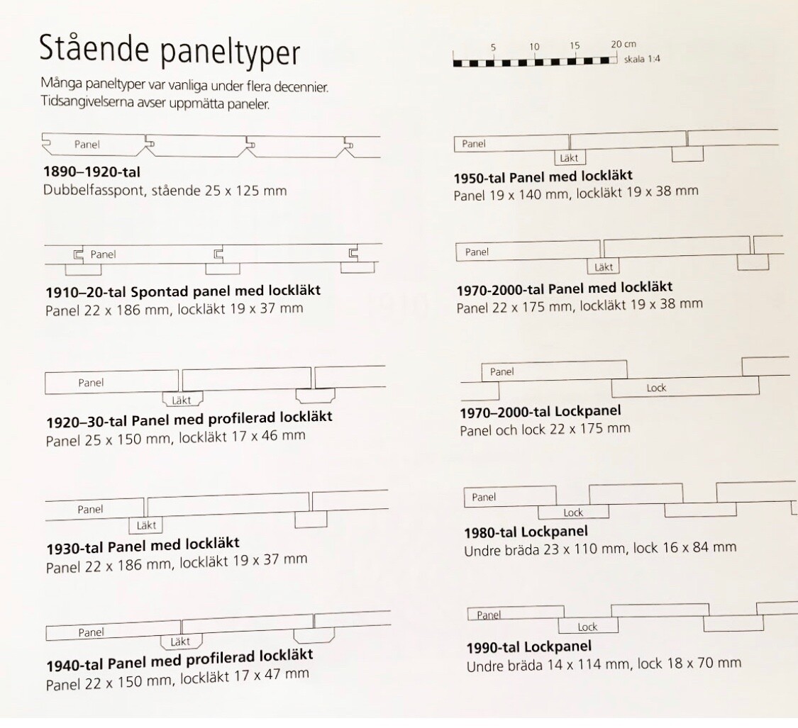

Verkar så. Mitt hus är byggt 2006 så inte speciellt antikt. Mycket störande att sätta dit 0,5m av fel modell någonstans vid underhåll.
Denna cirkulerar på flera bygghistoriska sidor, en bra vägledning.

Det är inte så att tillverkaren av huset gjorde egen läkt eller hade avtal med ett visst företag?
Tittar man på vissa äldre hus är det en provkarta över vad man fick tag på under olika århundraden.

Småbitar är ju lätt att själv göra eller ta hjälp för det.

Var mycket vanligt att man förr sågade/hyvlade egna modeller utifrån att hyvelstål även gjordes lokalt.
Så det är inget konstigt att det förekommer på äldre hus och inte längre finns att köpa.
De senaste av sådant köpte jag på 80-talet på en brädgård.
