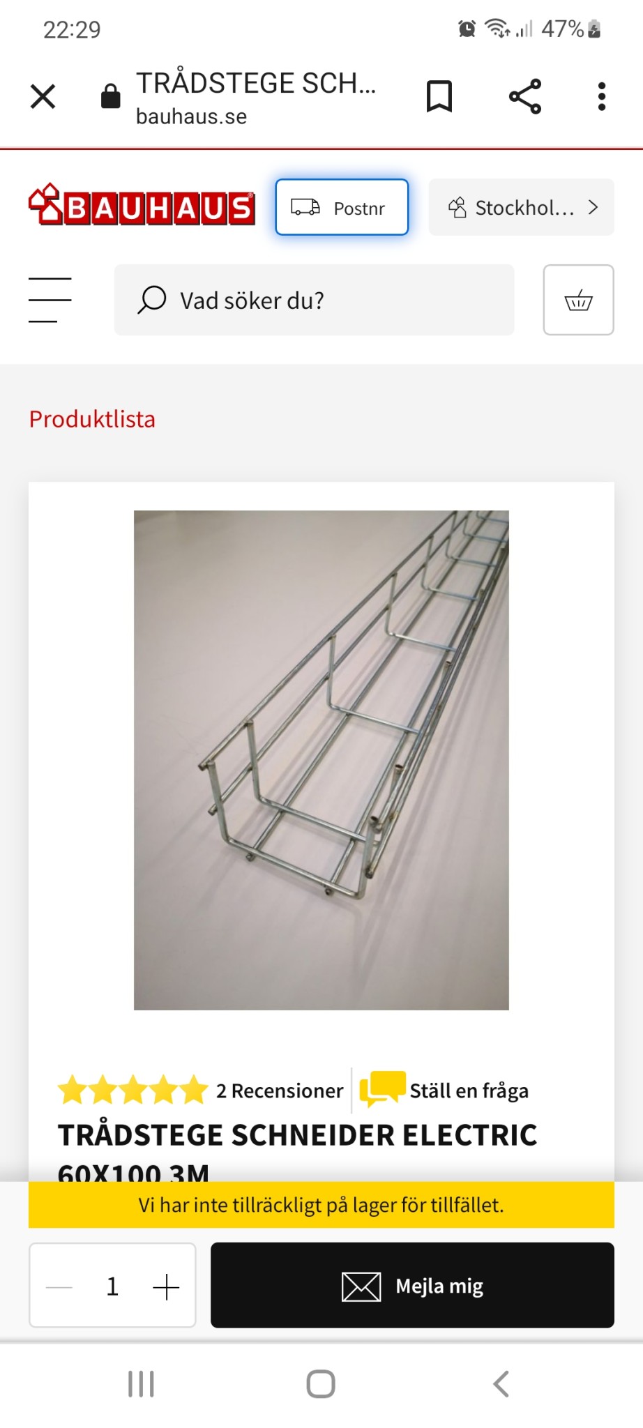

Tack! Hur ser sådana trådkorgar ut?
Kallas även trådstege.
Galvaniserad trådstege lämplig för utomhusbruk visad på webbsida.
Man behöver dock ha koll på korrosivitetsklass så den ex klarar av att sitta utomhus.

Aha. Gissar under paneler? Såg ju också rejält och bra ut. Kombinerat med slang så borde det ju stå emot endel. Funderar själv på att skaffa paneler framöver någon gång, och då är det intressant att veta vilka krav man ska ställa.

Trådstege är inte så vanligt på villor. Om det är platta tak händer det att de används. Oftast är det på större anläggningar där det är många kablar som den används.
På villor blir det oftast slang fastsatt på skenor likt dem som panelerna sitter på. Eller att man försöker dra slang under pannorna för att få så lite som möjligt på taket som kan vara i vägen för snö, is, löv mm.
