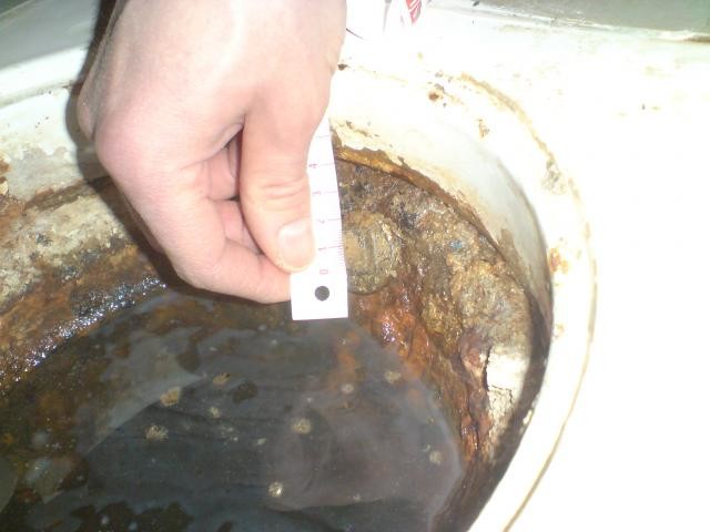

Min mamma bor i en lägenhet från 60-talet med originalbadrum. På sistone rinner det för långsamt i avloppet, så ifall hon tömmer badkaret svämmar golvbrunnen över.
Så jag tänkte gå ner med en rens (eller vad det nu heter) och göra rent. Men för att komma förbi vattenlåset i golvbrunnen måste jag lossa på lilla locket som sitter där. Tyvärr har ju det suttit orört i säkert 40 år så det sitter rätt hårt.
Det är ett fyrkantigt huvud (liknande bottenpluggen i motortråget på gamla bilar), så mina vanliga hylsor passar inte på. Jag försökte mäta och uppskattar dimensionen till *ungefär" 15 mm. Är det någon som vet ifall man brukade köra med mm-dimensioner eller dumma tum-dimensioner på sådana här prylar?

Dimension runt 15 mm kvittar om det är tum eller mm, 5/8" är nästan 16 mm.
Men det kan vara "omöjligt" att få loss pluggen och då är det att borra bort pluggen och försiktigt peta ur det sista ur gängorna.

Skiftnyckel.
Eller i värsta fall, rörtång
Invändig fyrkantHYLSA har jag aldrig sett.

Jag försökte både med skiftnyckel och rörtång, men eftersom man inte kommer åt "rakt från sidan" får man inget bra grepp. I kombination med att skruvjäveln suttit där i 40 år så går det inte att få loss den.
Med hylsa så kommer man uppifrån, så det borde fungera betydligt bättre.

Jag säger också borra bort. Det finns sedan nya pluggar i gummi att sätta dit som ersättning.
Har äntligen tagit mig tid och borrat. Tyvärr fick jag inte bort själva pluggen, hade inte borr stor nog.
Men hålet genom pluggen var stort nog för rensbandet (eller vad det nu heter). Så avloppet fungerar som det ska. Tätade med silikon, innovativt?
