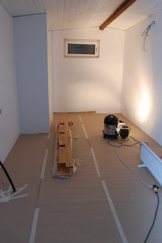

du kan läsa om mitt bygge här:
http://www.byggla.se/Projekt/Losvirkesfriggebod/?category=164
om du är intresserad.
Tack för länken till ditt projekt!
Har också haft funderingar kring hur man hanterar TV-montaget...
Din lösning ser ju fiffig ut!
