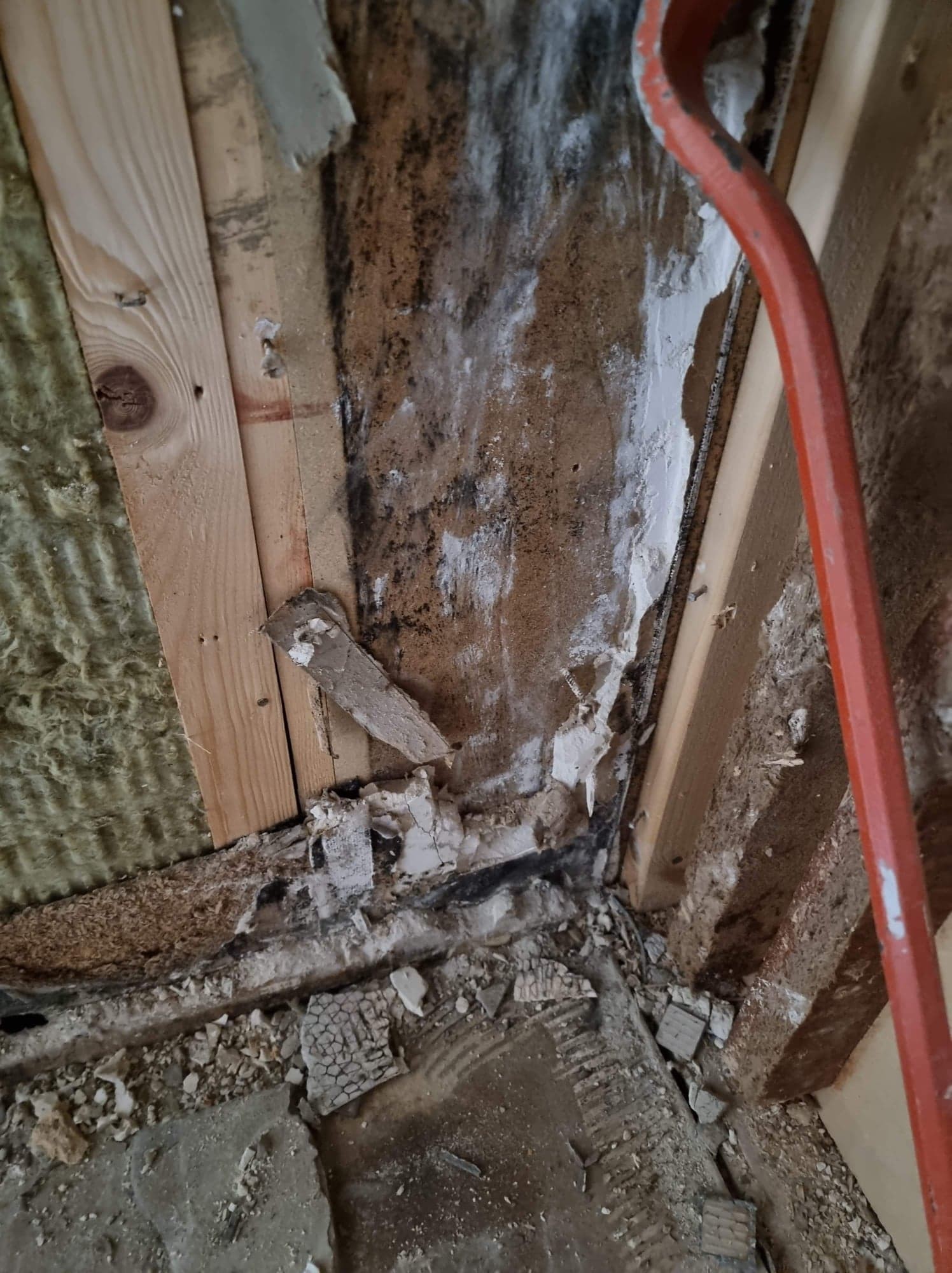

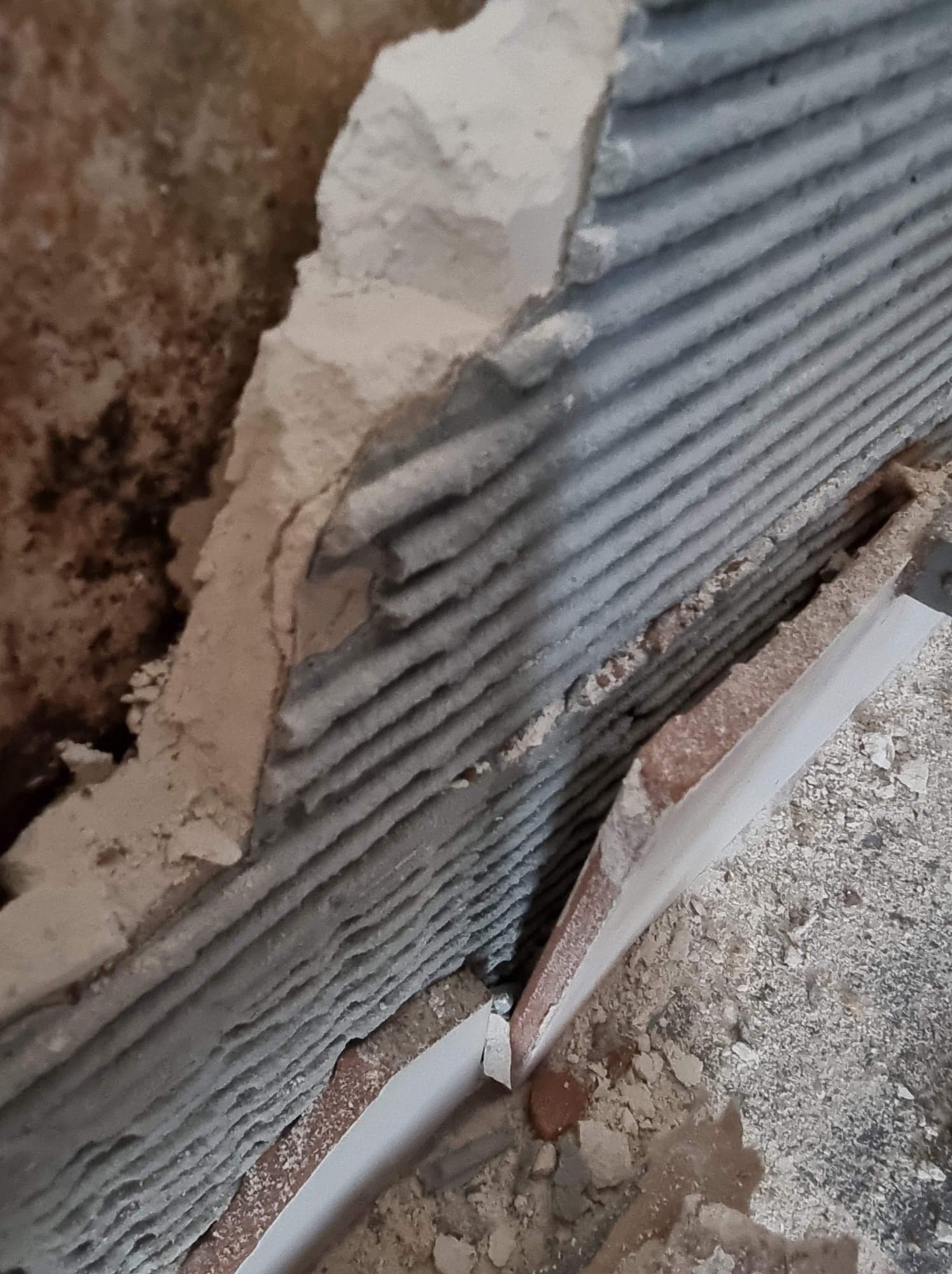

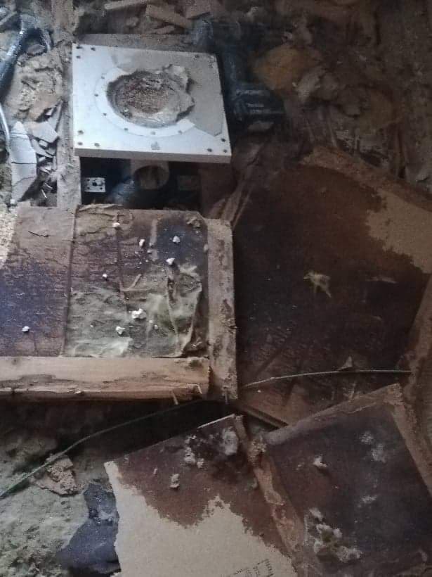

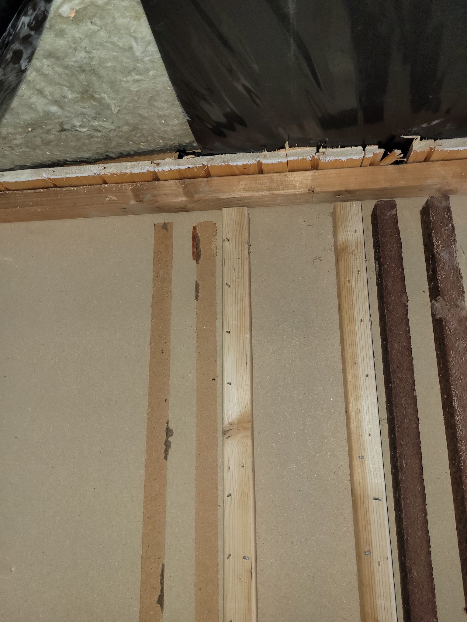

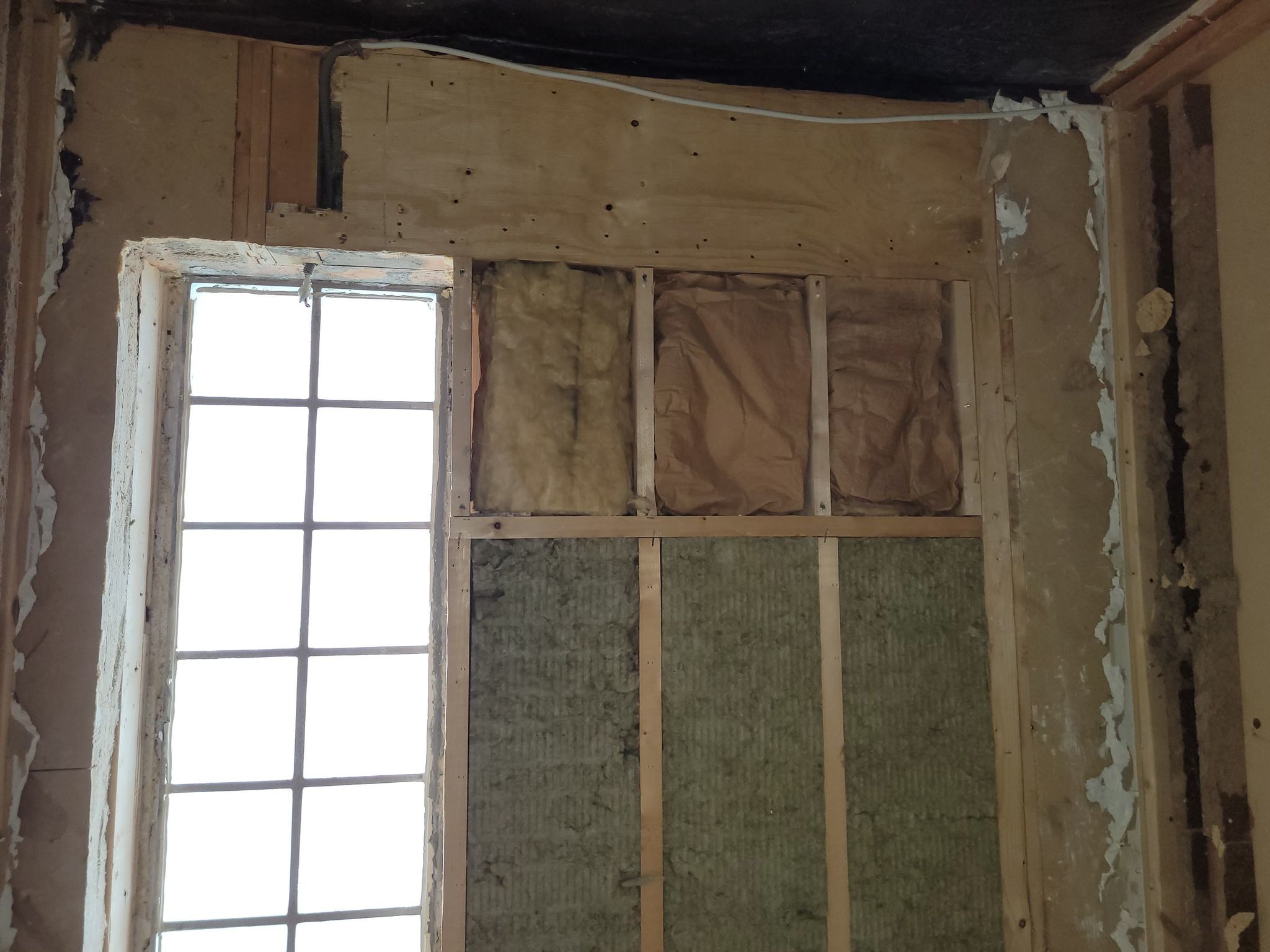

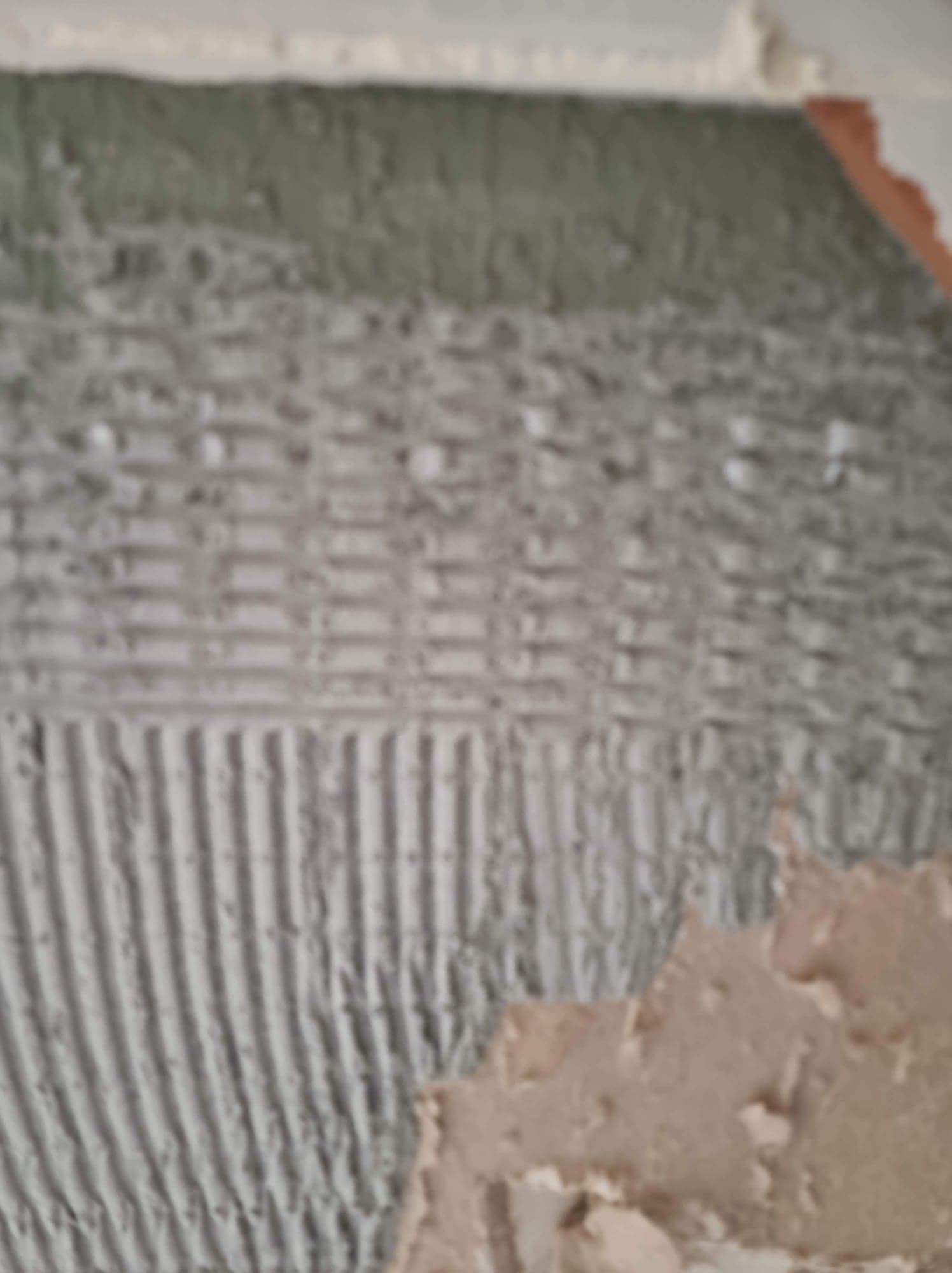

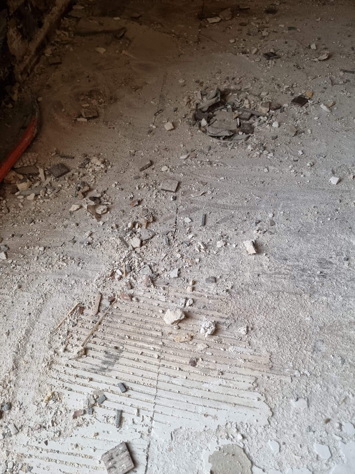

Detta ser inte så bra ut väl?
Dessa 6 första bilder är som vår hantverkare tagit. Hans kollega har tagit fler men de ska skickas imorgon.

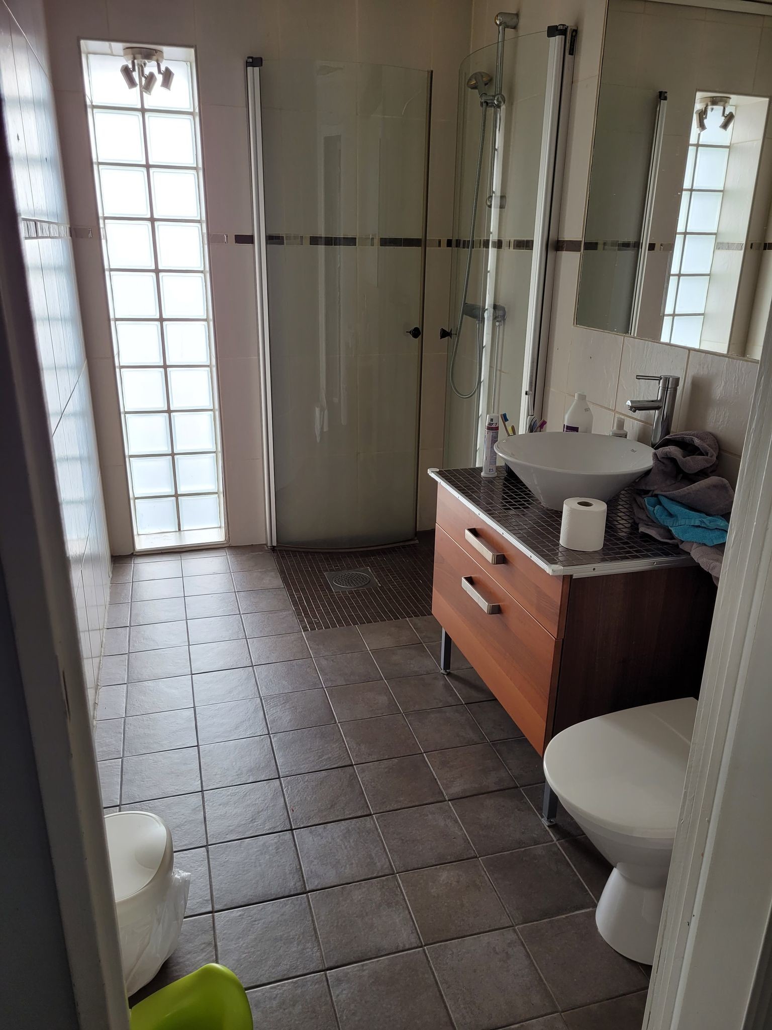

Dessa tre bilderna har min fru tagit
Så här såg det ut innan det började rivas.

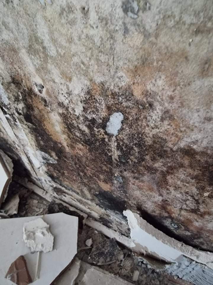

Ja dolda fel känns tveksamt. Försäkringsbolaget känns dock väldigt tillmötesgående. Jag har ändå varit kund länge utan några ärenden som de behövt ersätta, så man kan hoppas. Vi är klart inriktade på att ta fakturan själva, men vad som helst vi kan få är positivt. Vi känner att det var sjukt viktigt att vi tog beslut att riva och göra om badrummet framför allt nu när allt mögel och fuskbygge kommer fram.Krille-72 skrev:

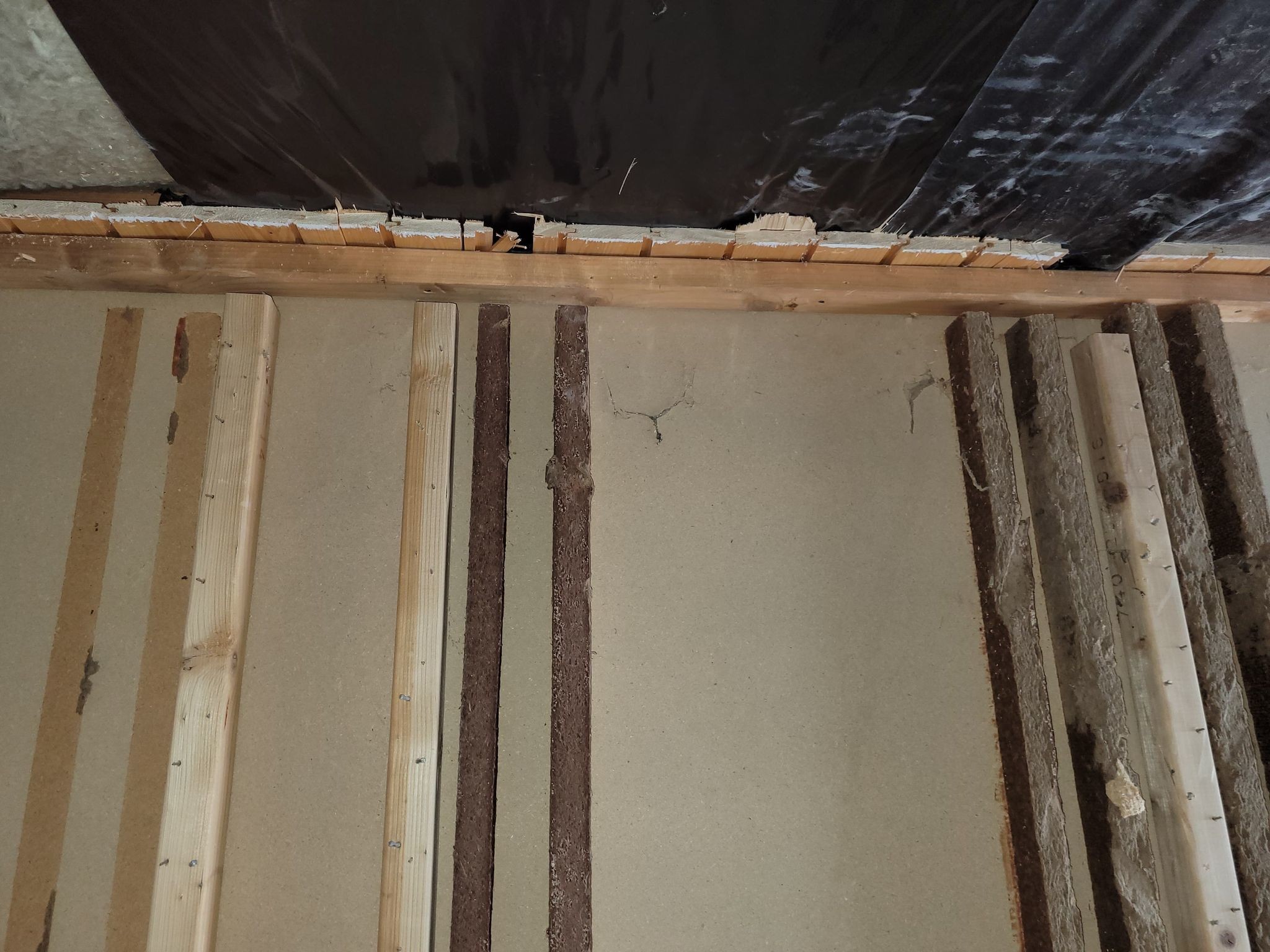

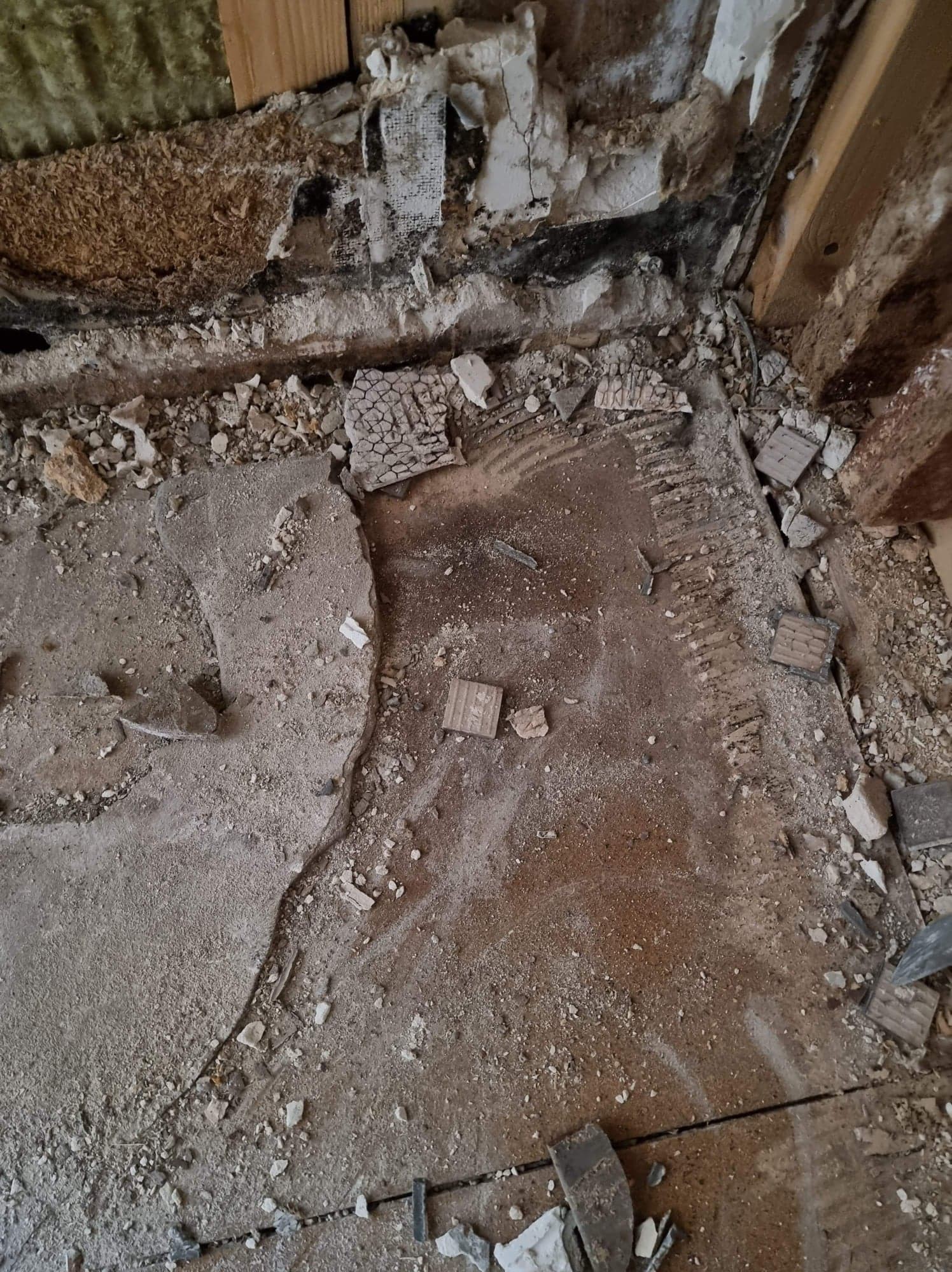

Brunnen var en av de sämsta vår kille sett. Och som ni ser på bilderna är där reglar som inte är fästa. På andra ställen har de satt in klossar för att stödja upp (eller för att spara material). Ja och en massa annat som var helt knäppt.

Golvbrunnsmanschett felmonterad i
golvbrunn, sticker ut under klämring.
Klämring fjädrar.

Vad är det för fel med spån sen gips och korrekt tätskikt? Vad tätskiktet sättas mot istället?R Renoverajämt skrev:Solklart byggfel!

Mögelsporer finns överallt och är inte mycket att oja sig över. Det duger gott att ta bort det som är fuktskadat, i möjligaste mån. Finns det mögelpartier som inte kan tas bort, kan de tvättas med klor. Någon dödlig invation, behöver du inte oroa dig för.

På en bild kan man se att kaklet inte fäst mot fixen överhuvudtaget. Så nog har det slarvats alltid.
