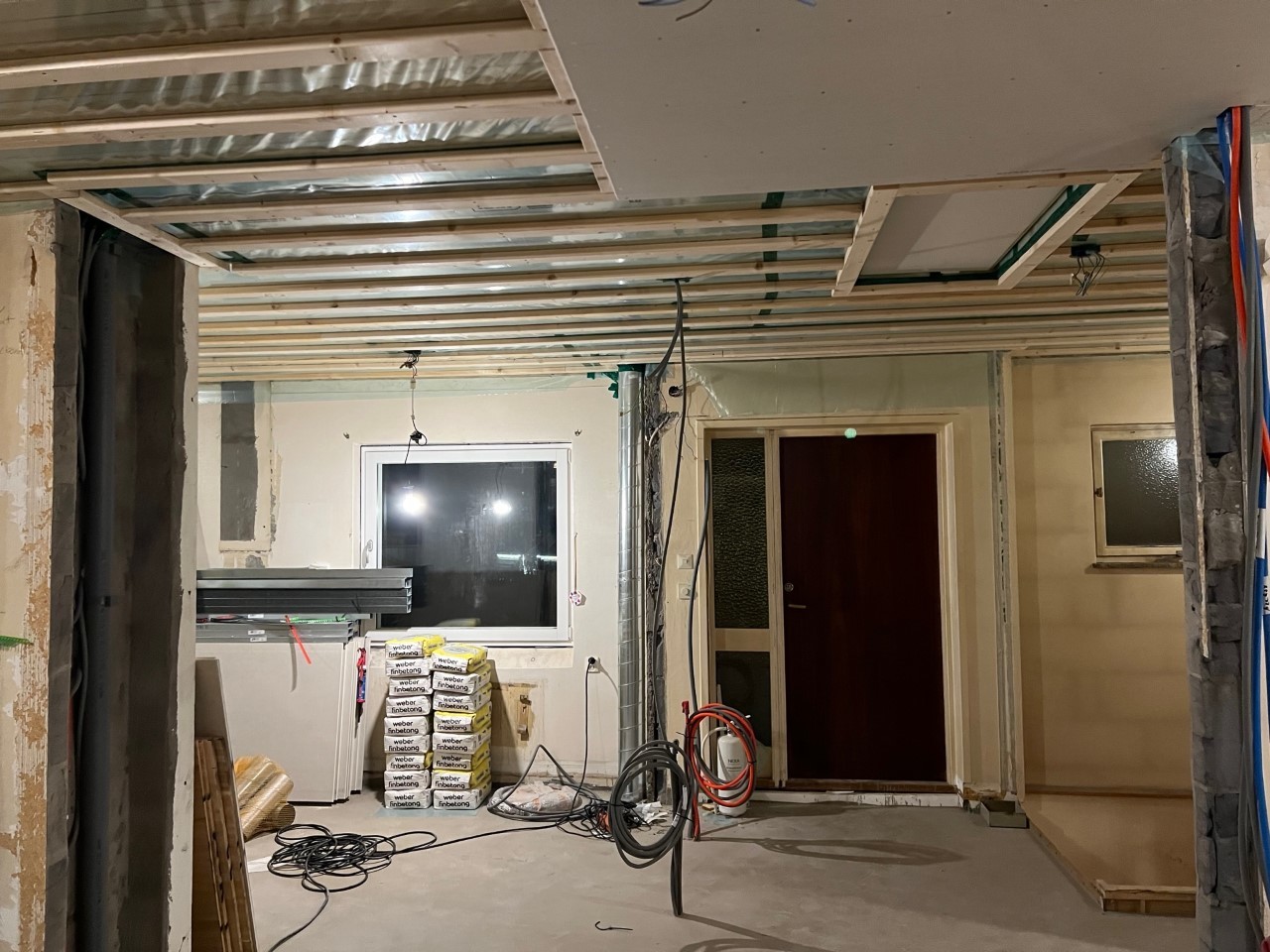

Igår hann jag inte med så mycket, skickade upp några skivor så jag i alla fall är redo för att ställa upp väggar i sovrum 2 och 3.

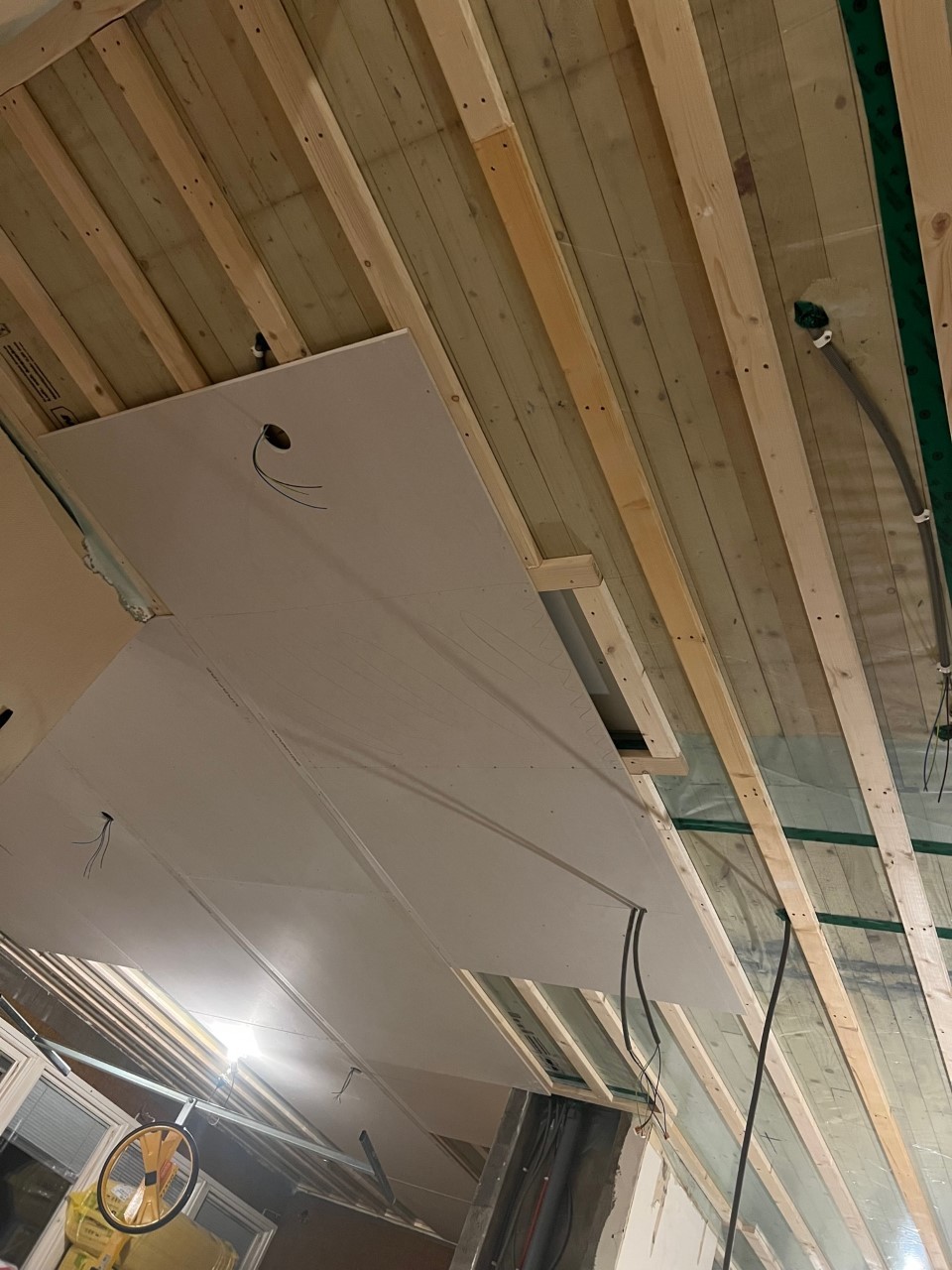

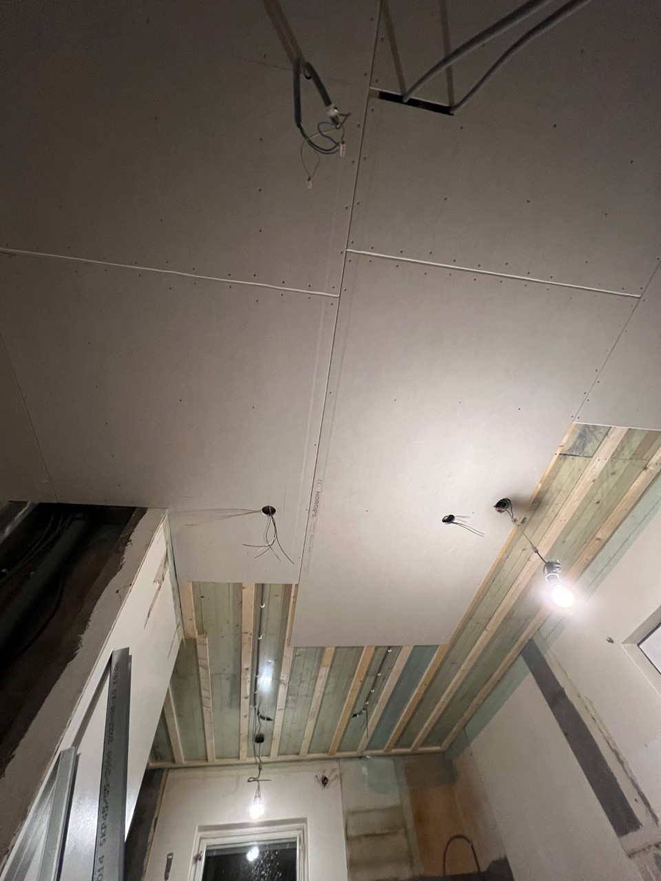

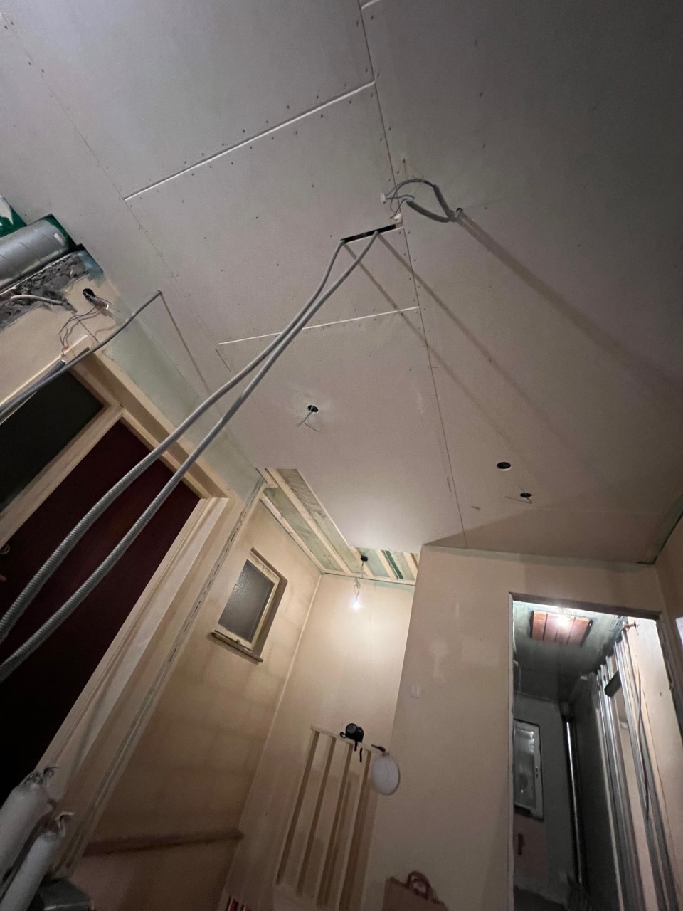

Idag började jag gipsa emot kök och hall, hade dock glömt att dra fram slang för spottar så jag fick ta tag i det först innan jag slängde upp lite gips. Avslutade med att märka på spottplaceringar i kök.
2022-10-22

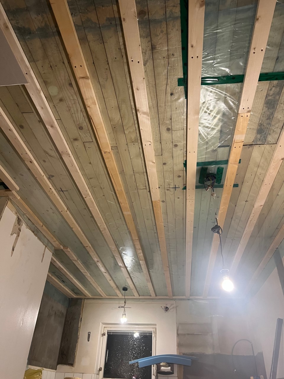

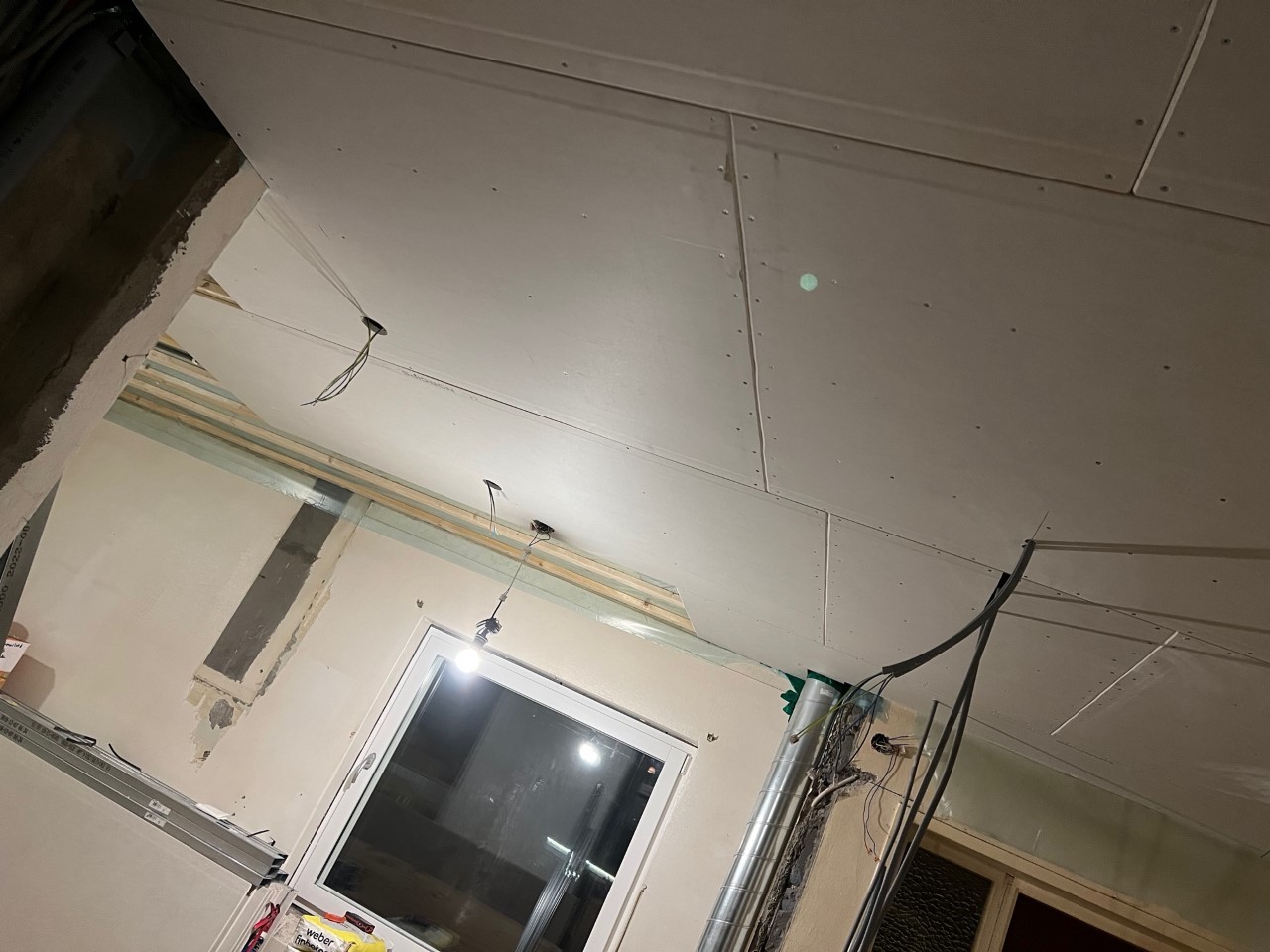

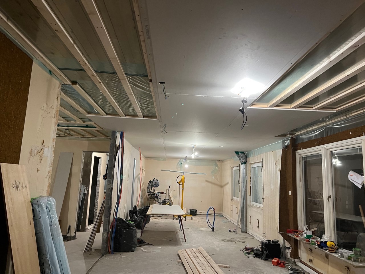

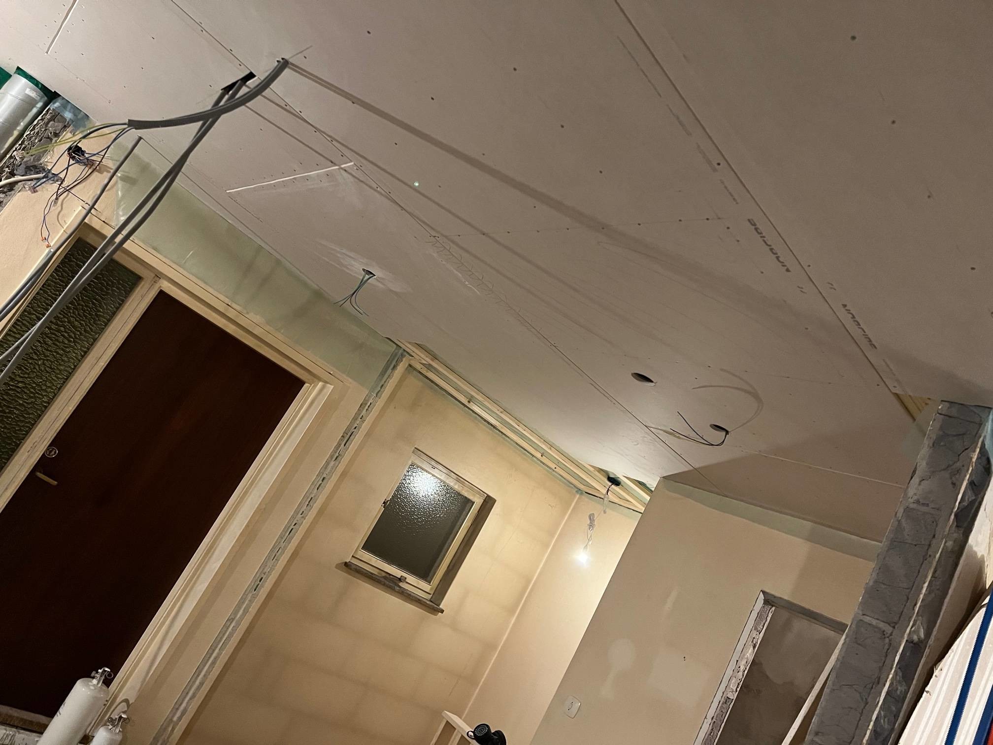

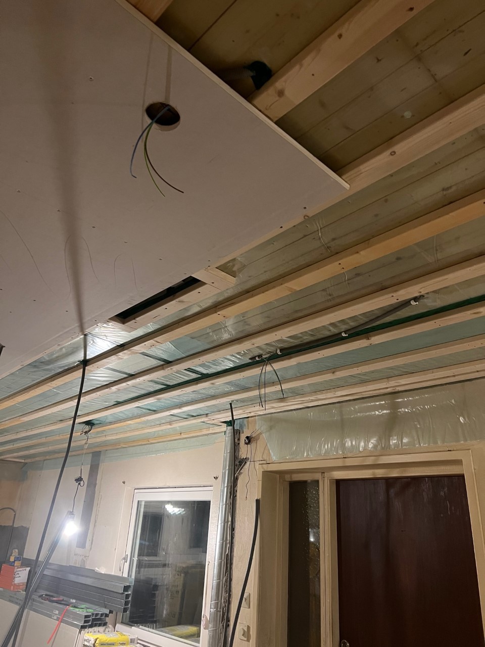

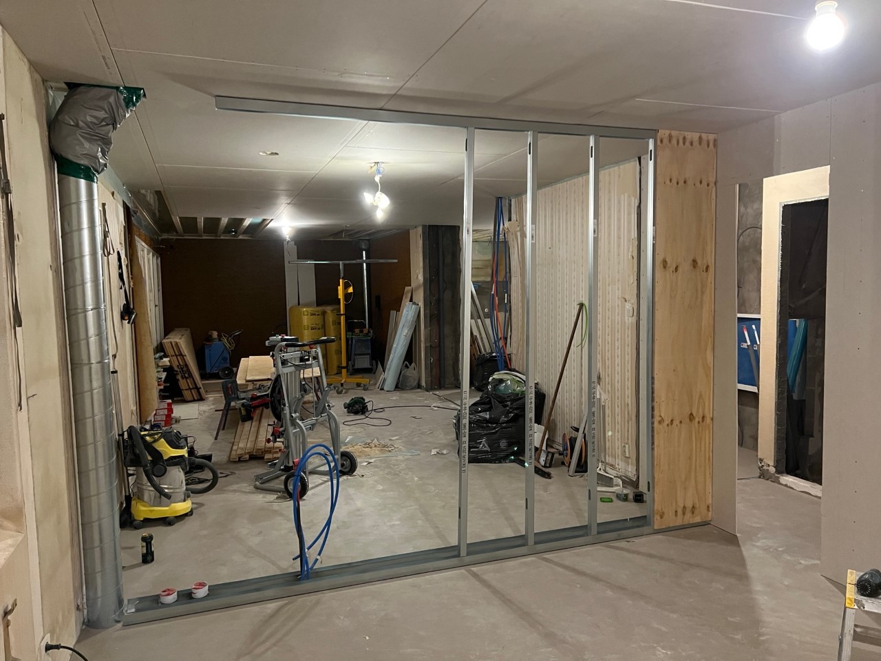

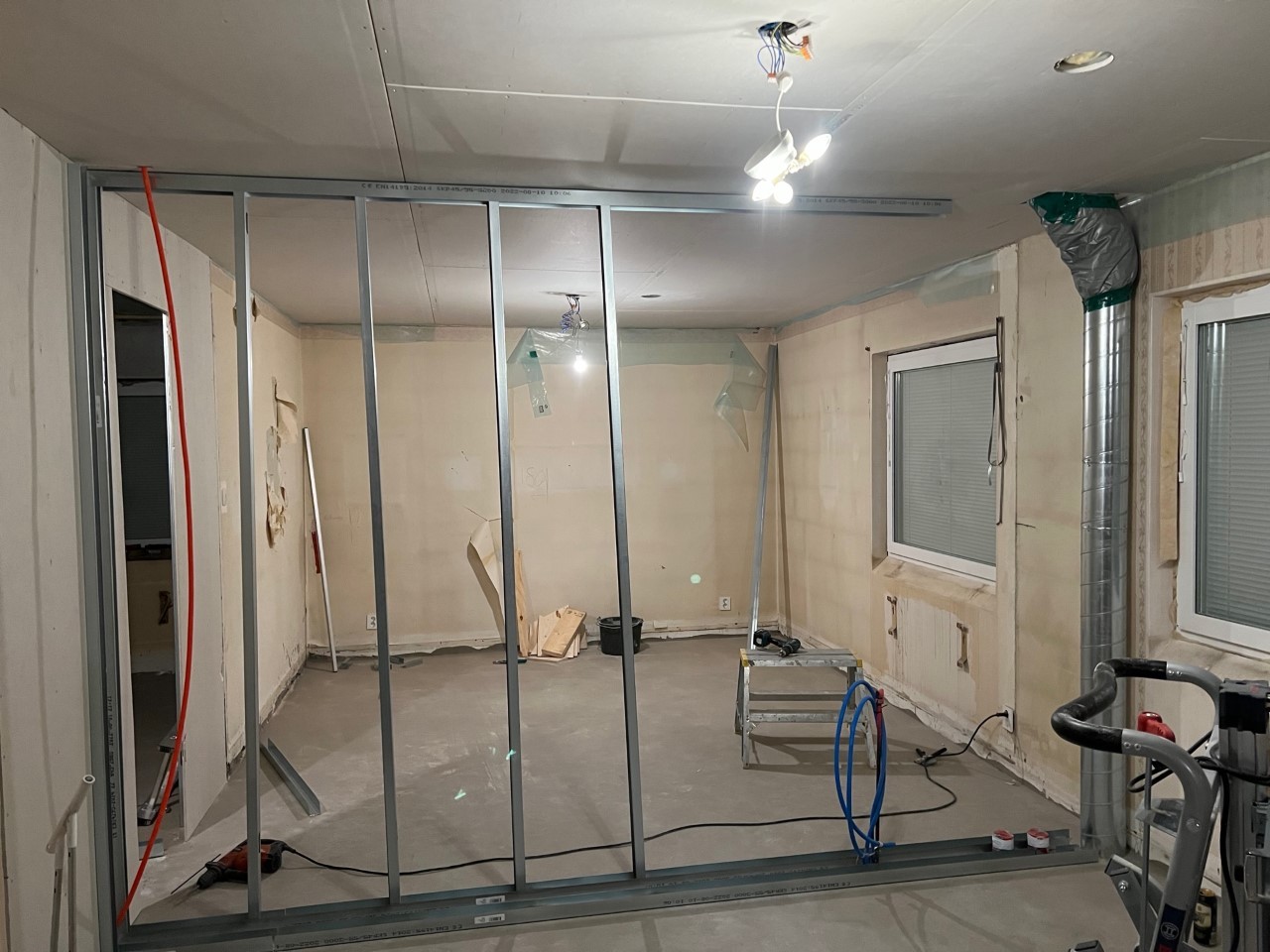

Undertak så pass färdigställt att jag kan börja enkla väggar inför elarbeten imorgon, galet stressigt för nu måste väggarna upp snabbt och det börjar redan bli kväll.

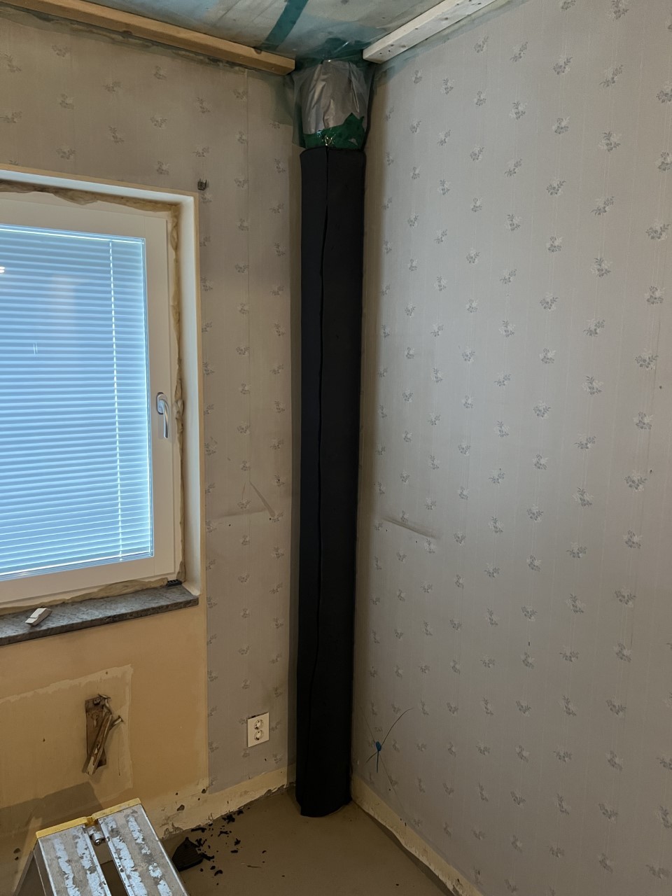

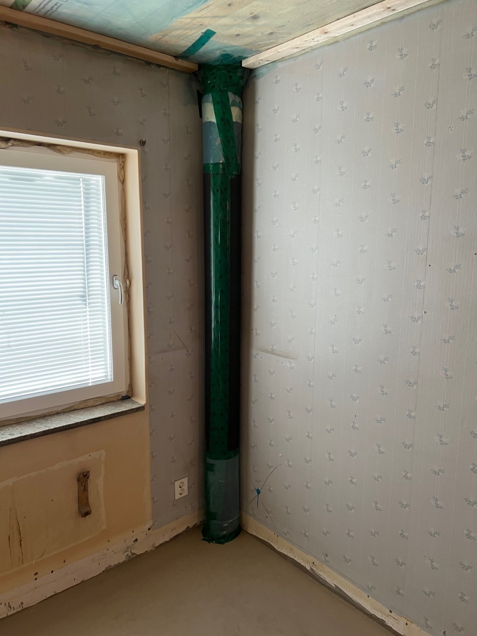

Enkling i sovrum 2, kan inte göra klart hela vägen då jag inte har isolering till ventilationsröret.

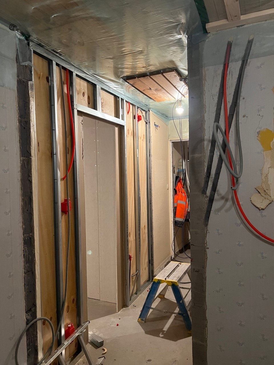

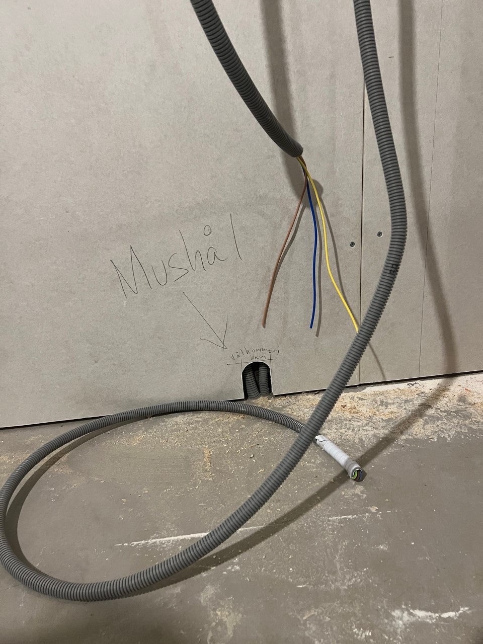

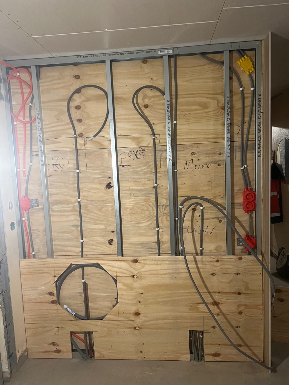

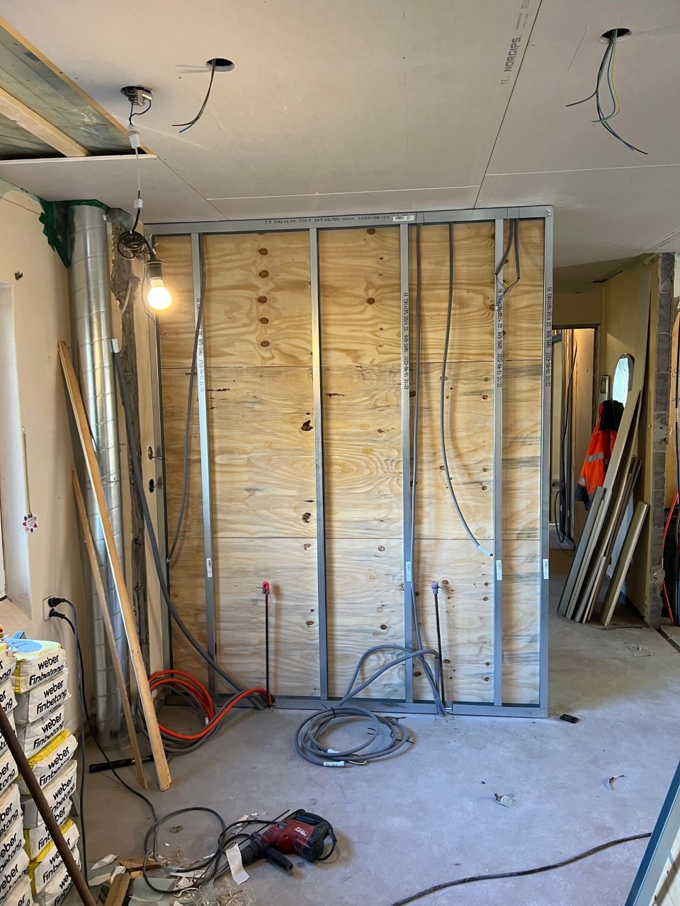

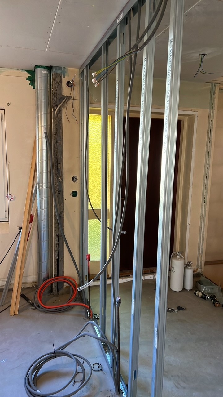

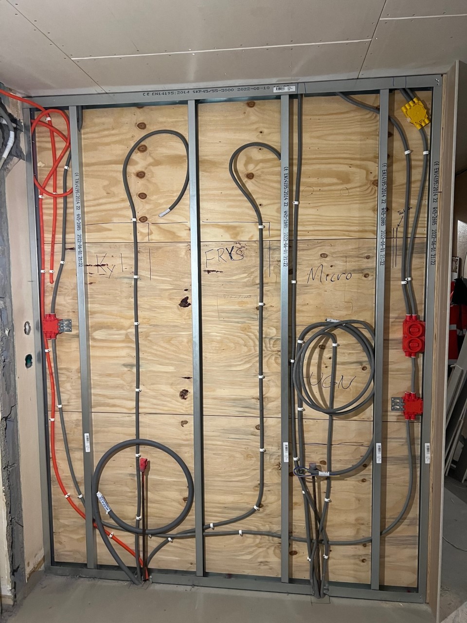

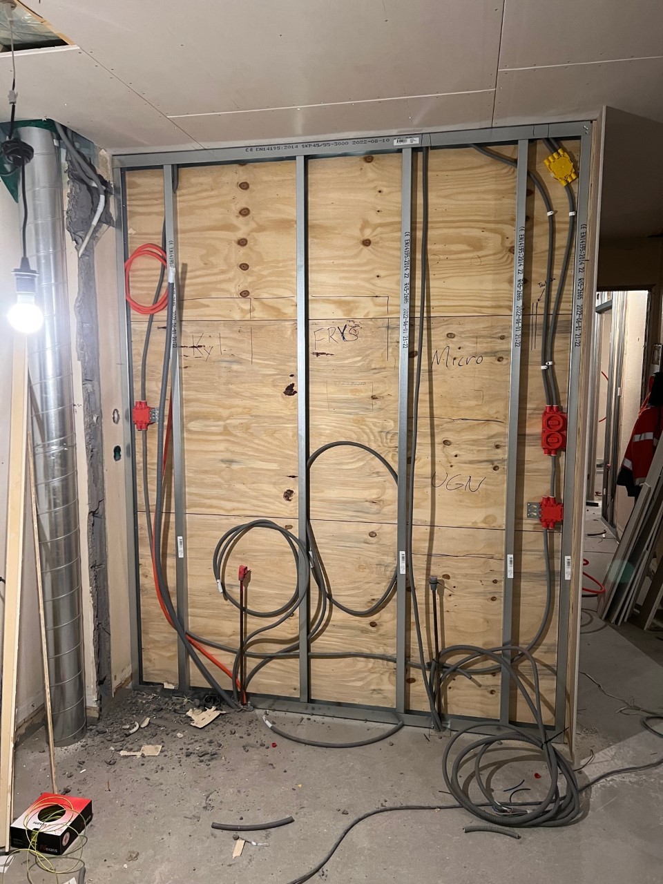

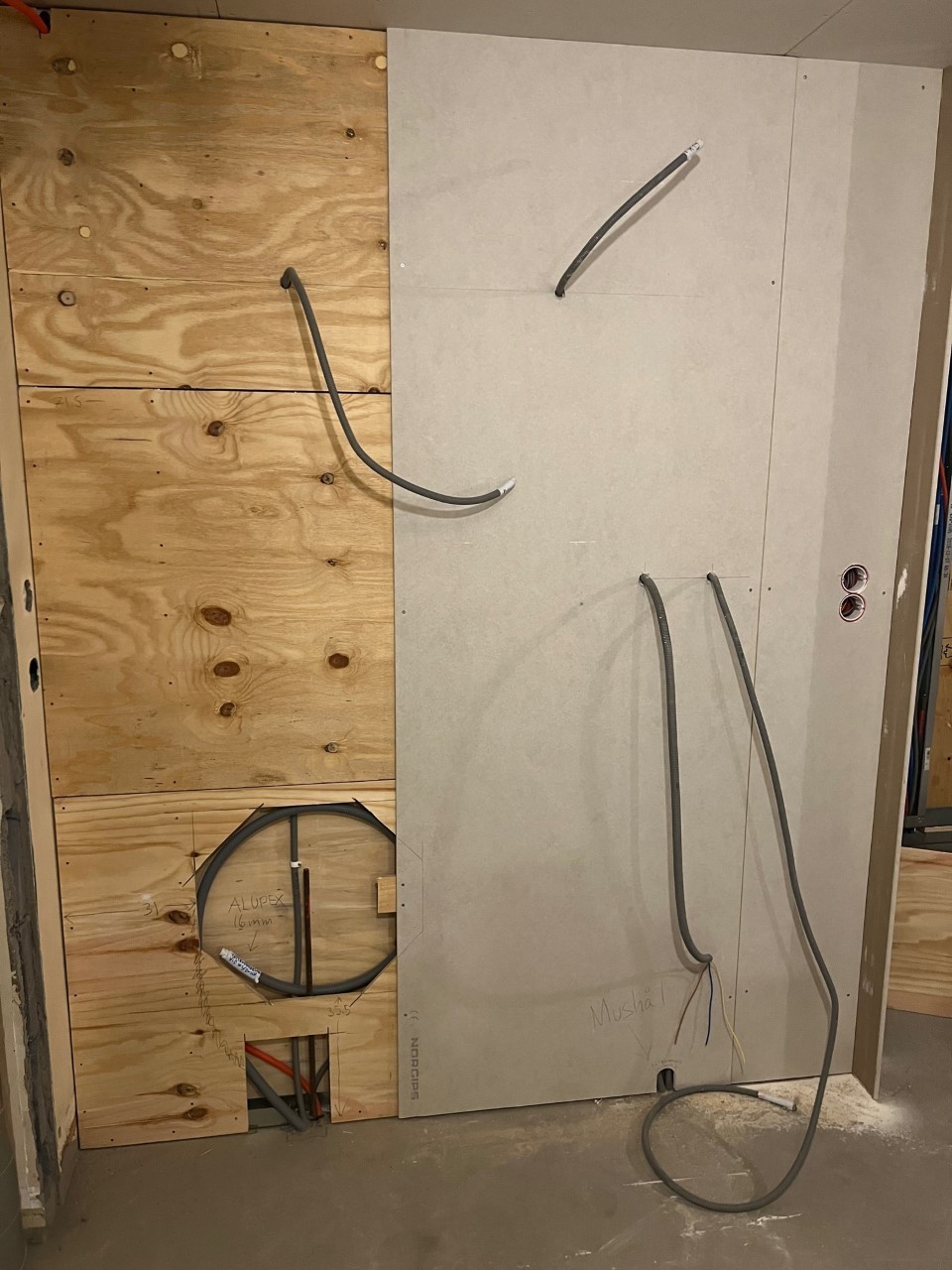

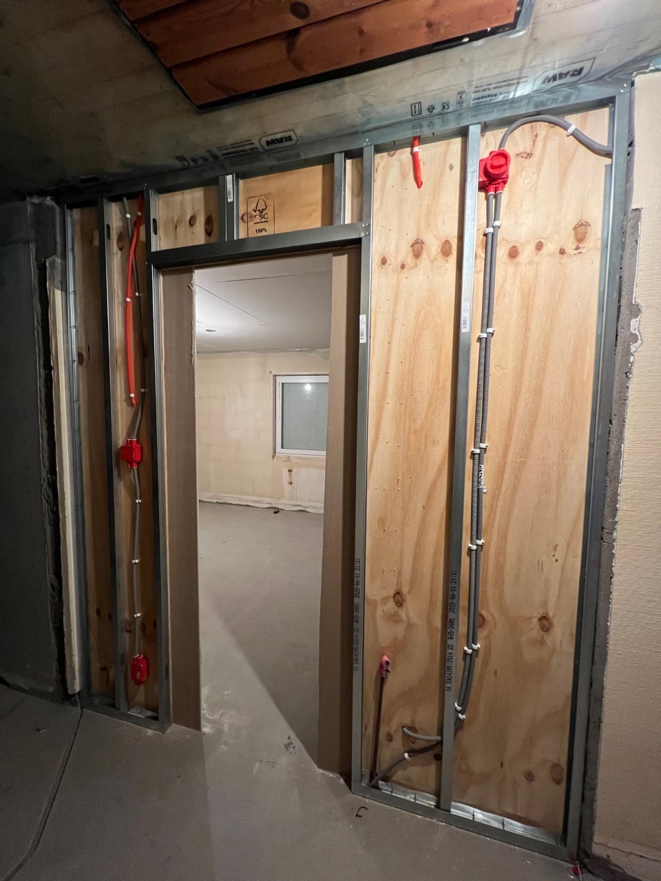

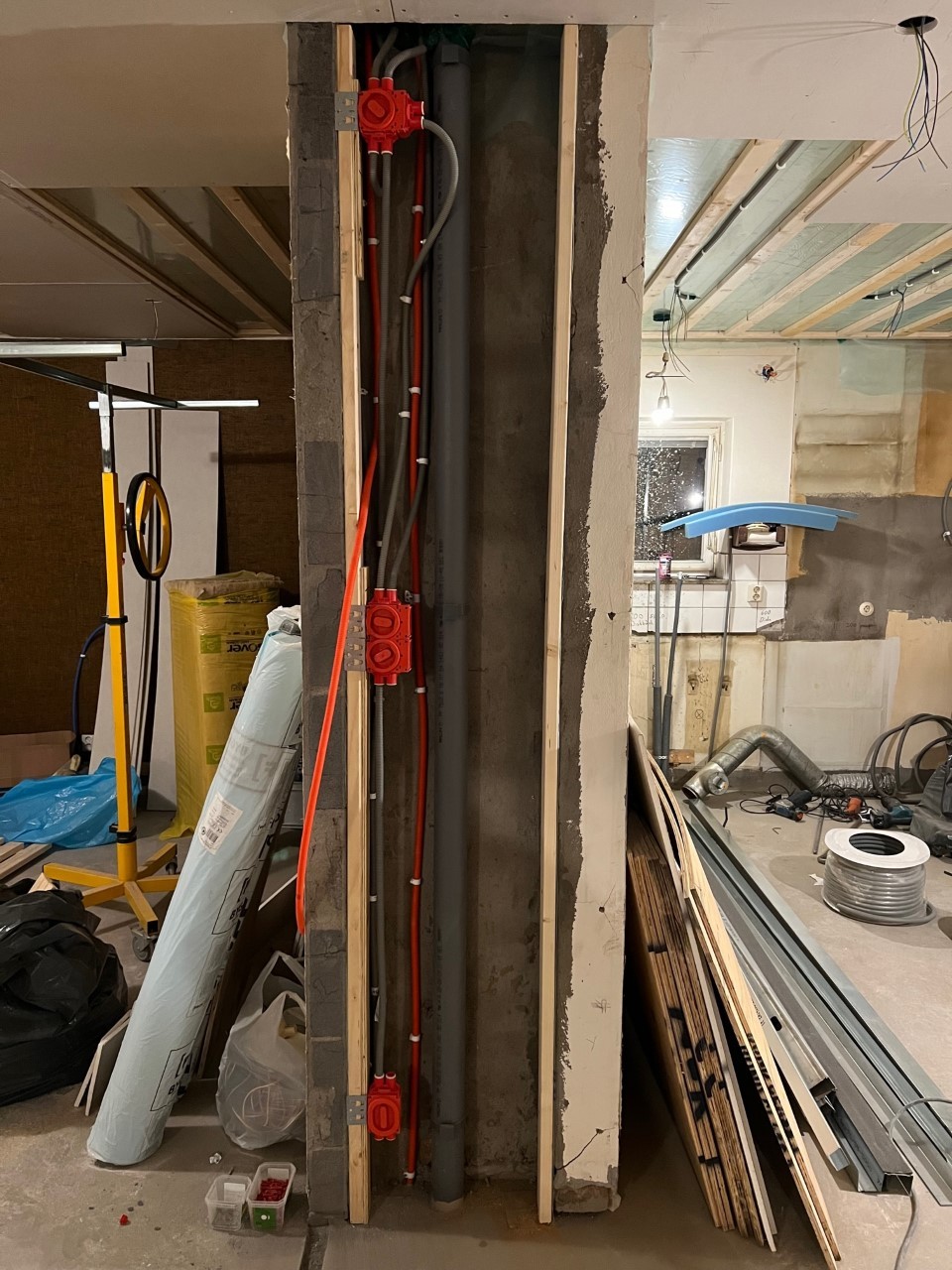

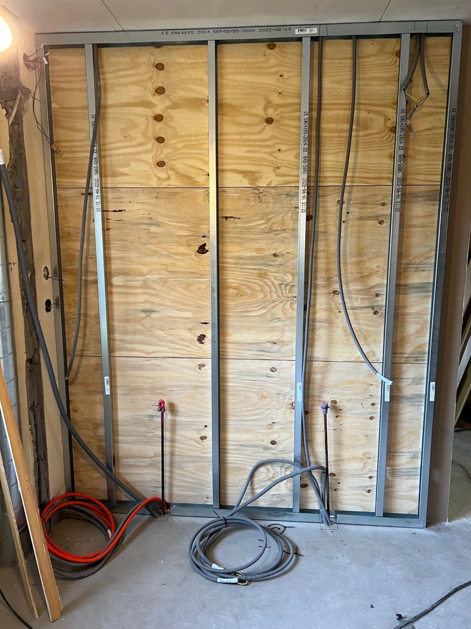

Enkling köksvägg:
Dragning av el-, signal- och patchkabel. Denna dag blev helt skev då elektrikern fick förhinder och kom klockan 17:00 och vi hade massvis att få ordning på som var tvunget att bli klart. Vi jobbade till 24:00, jag har varit förstörd hela veckan efter detta då total tid nedlagd för mig under helgen blev 32 timmar. Vi hjälptes åt och blev klara med dragningarna som krävs för att stänga väggar, behöver bara kramlas kabel. Tacksam att han orkade stanna till 24:00 med en hemresa efteråt på 1 timme
Enkling köksvägg:

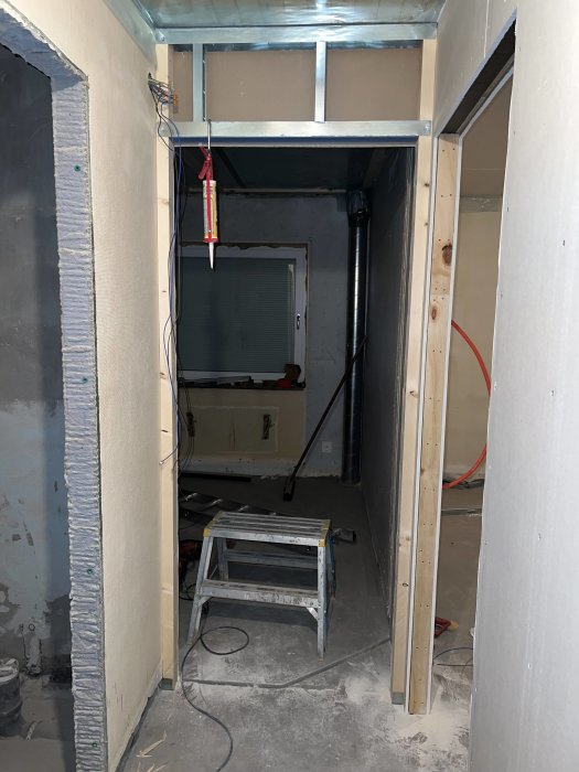

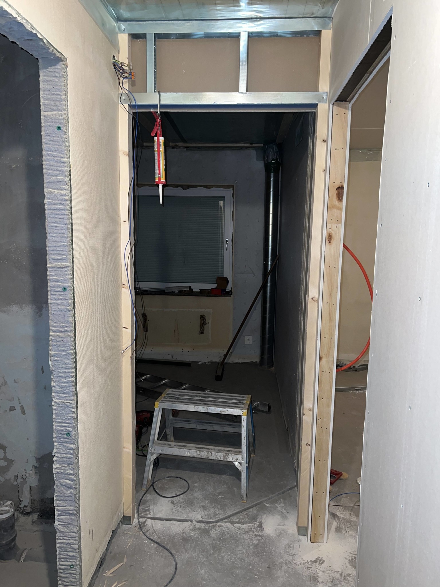

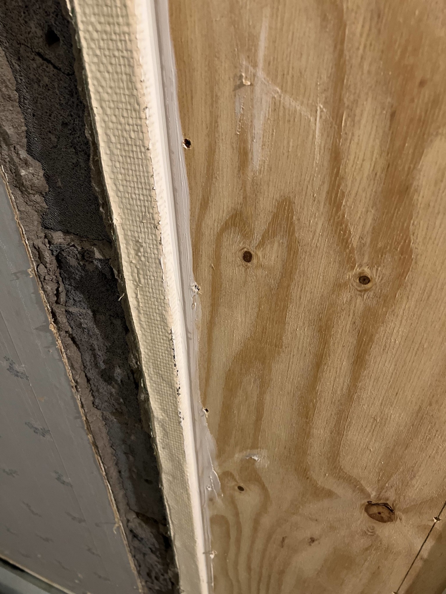

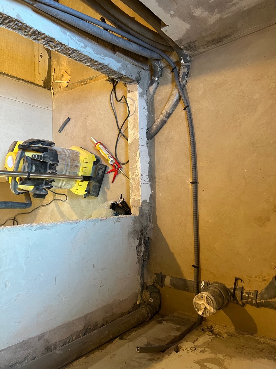

Gips i korridor, la ned en hel del tid på att täta med mjukfog runt omkring små hål och glipor i anslutningarna mot lättbetongen eftersom dessa isolerade väggar är mot sovrum. Vill att det ska bli så ljuddämpat det bara går med förutsättningarna jag har.
2022-10-27

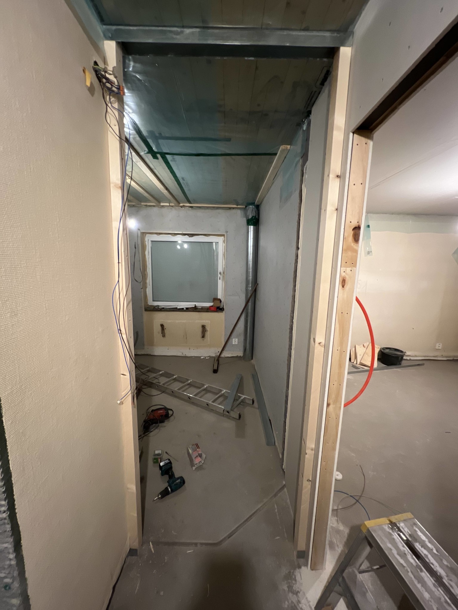

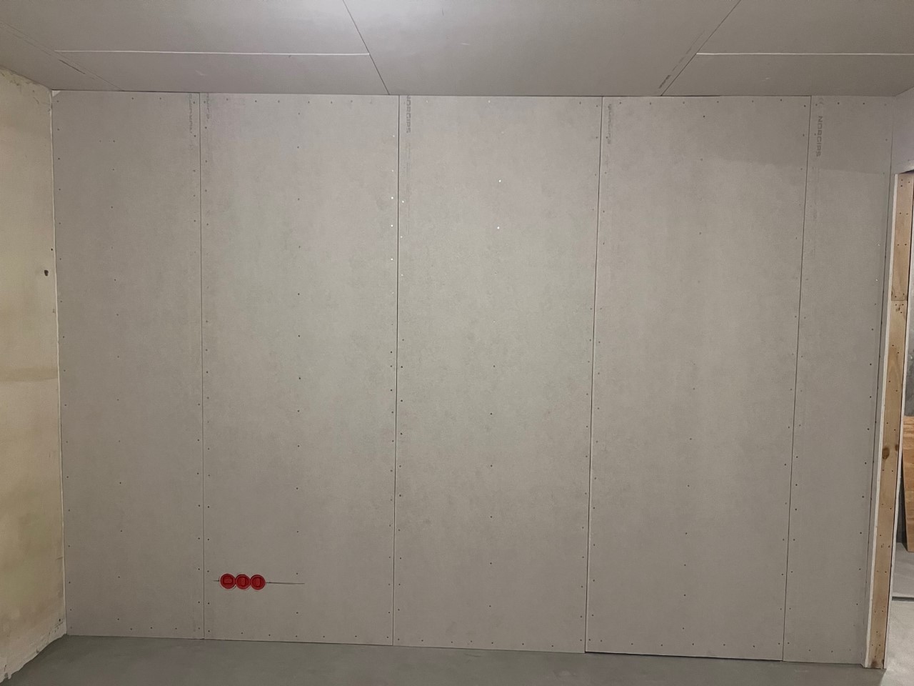

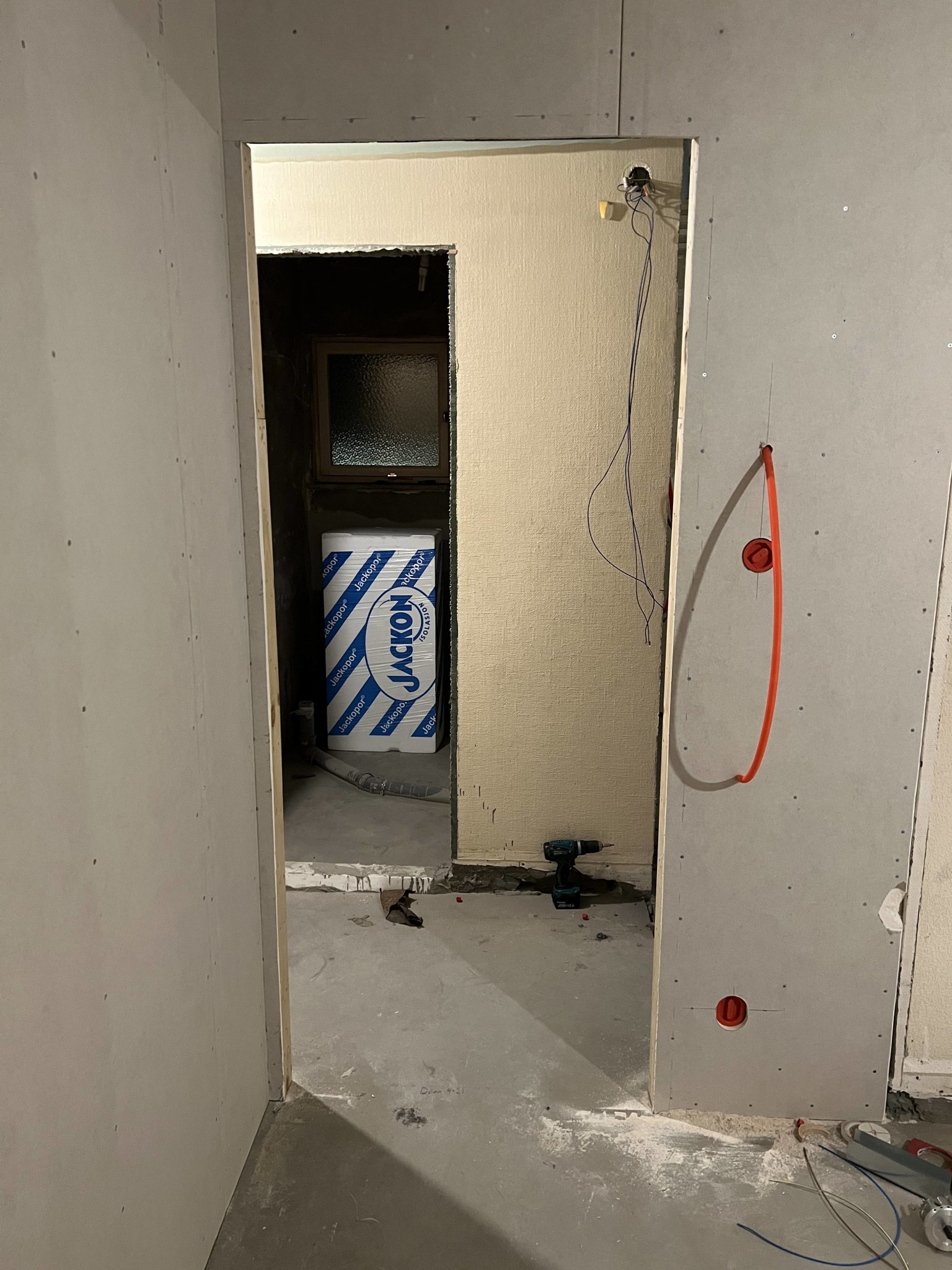

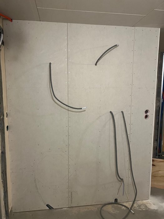

Komplettering korridorsvägg och sedan enkling av sovrum1 vägg.
Tätning innan gipsskivan:
Enkling sovrum1
Enkling sovrum1

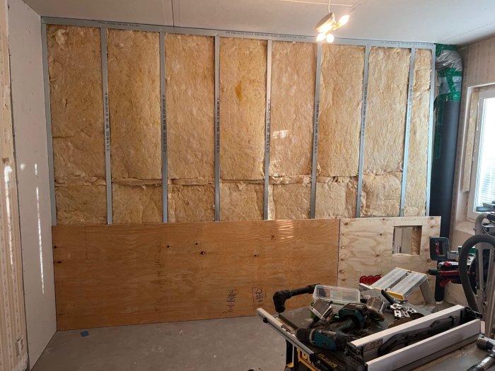

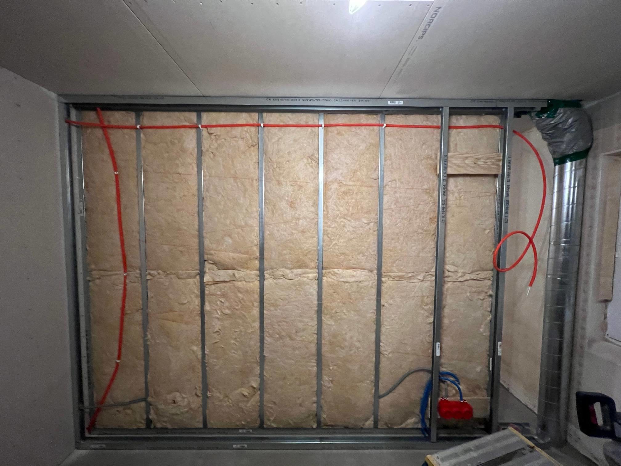

Dubbling av vägg mot sovrum1, glömde fota isoleringen men den finns där.
Förberedelse för imorgon då sovrum3 ska isoleras och byggas på med plywood och gips. Har nypt fast lite reglar och skruvat fast lite spillvirke bakom reglarna som stöd ifall isoleringsskivorna skulle få för sig att säcka ihop. Observera att jag gjort en lösning på väggen jämte med murarsnöre som ska hjälpa den sidan.

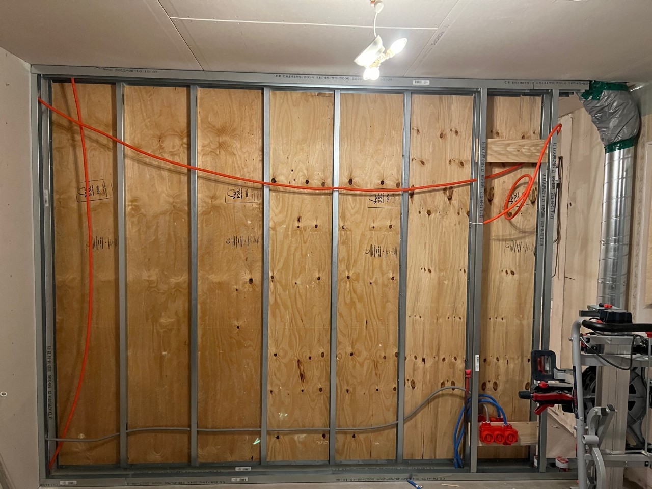

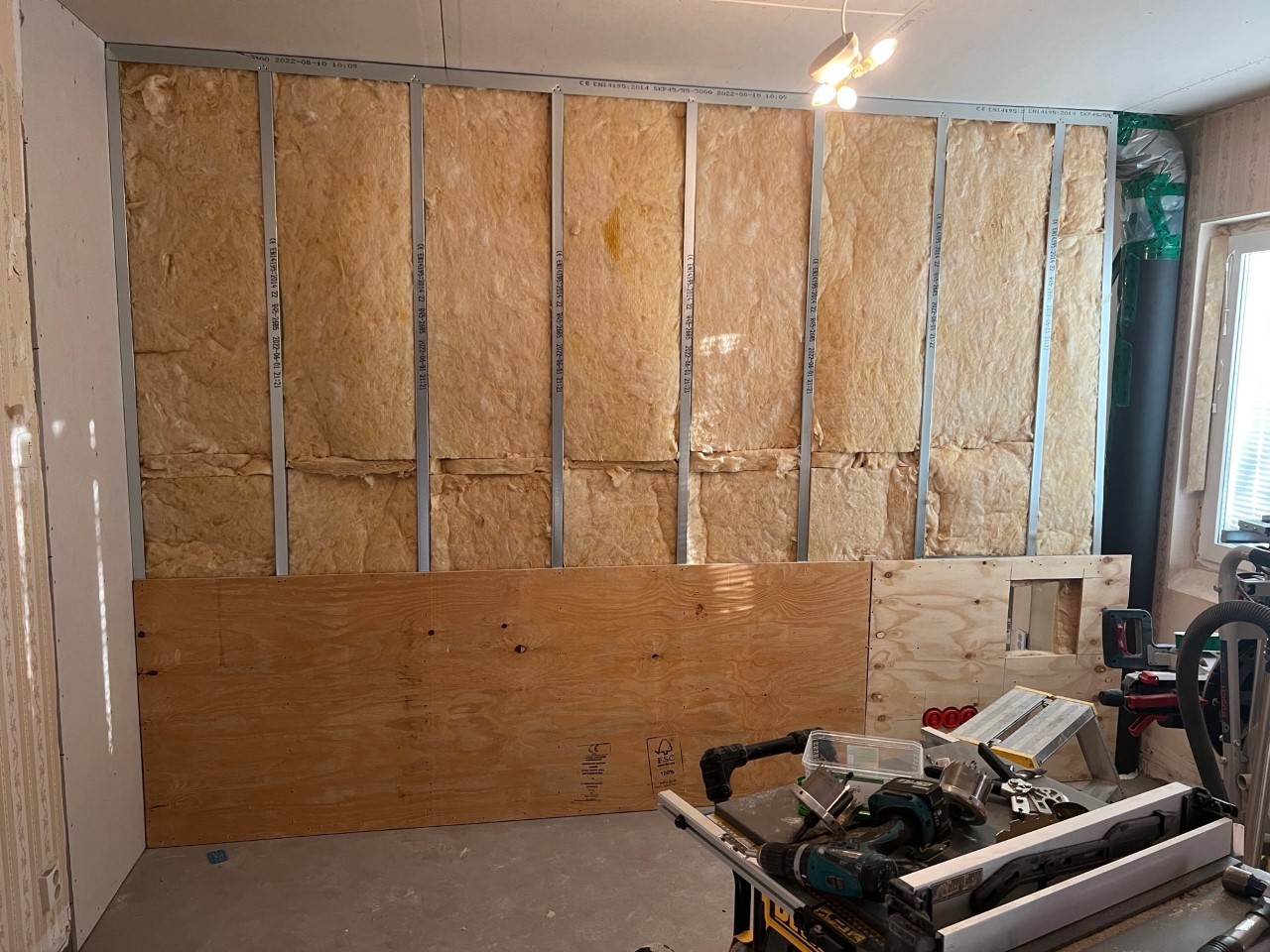

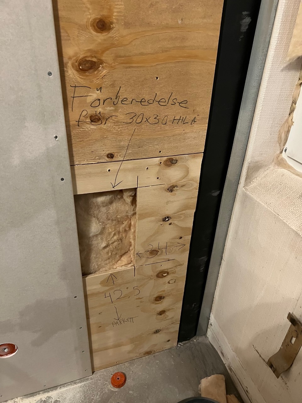

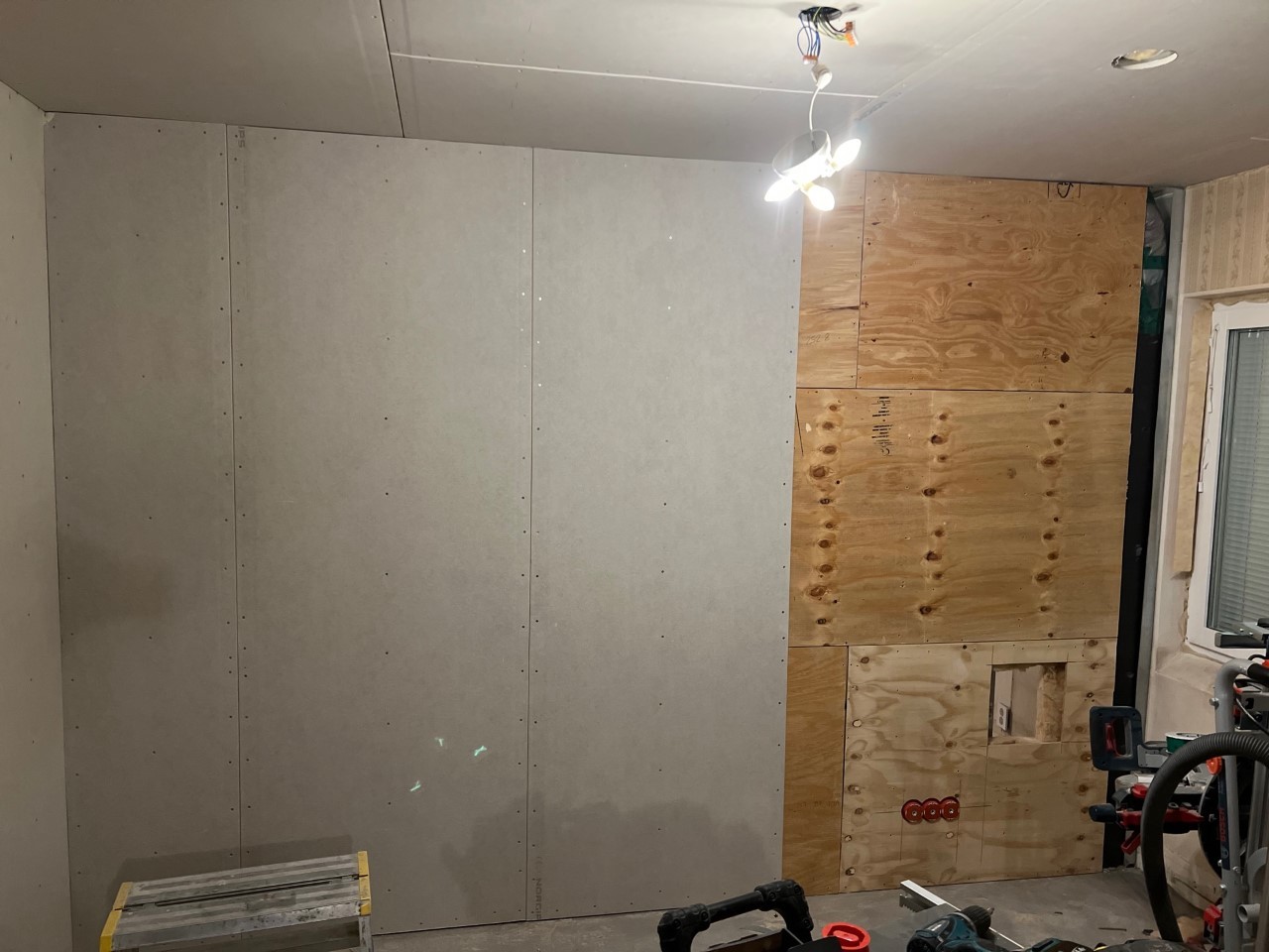

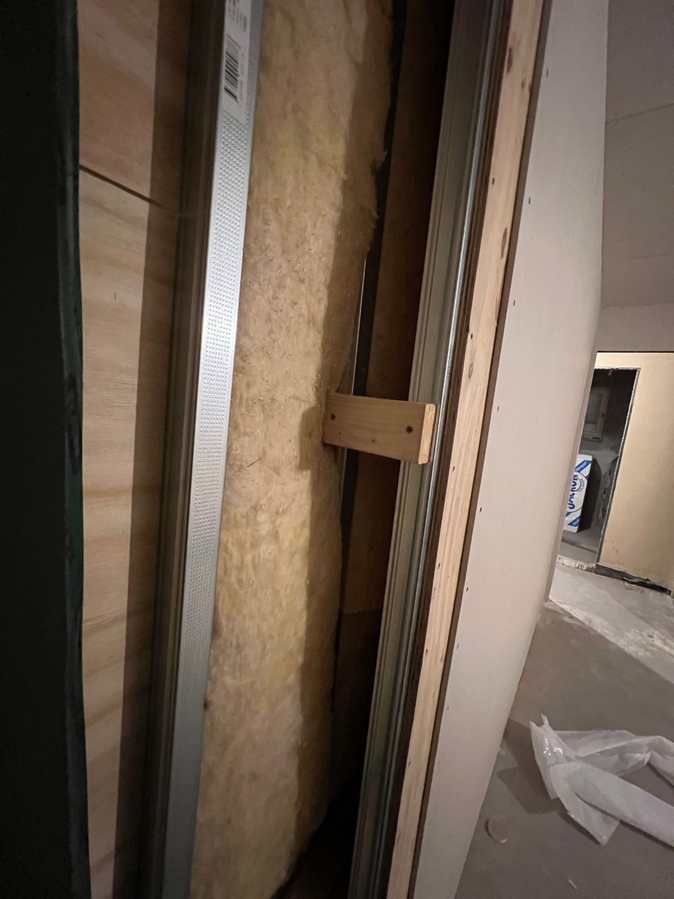

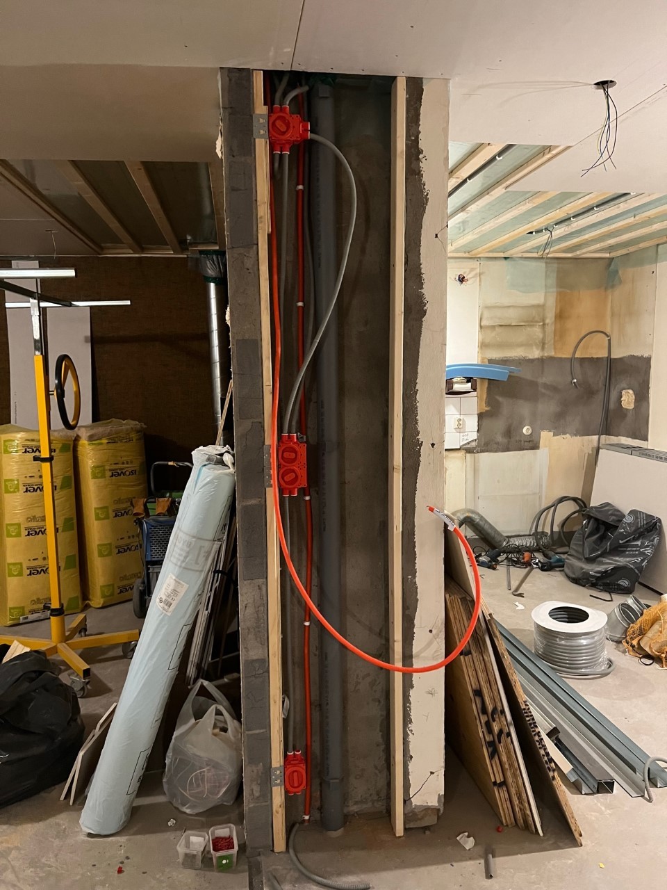

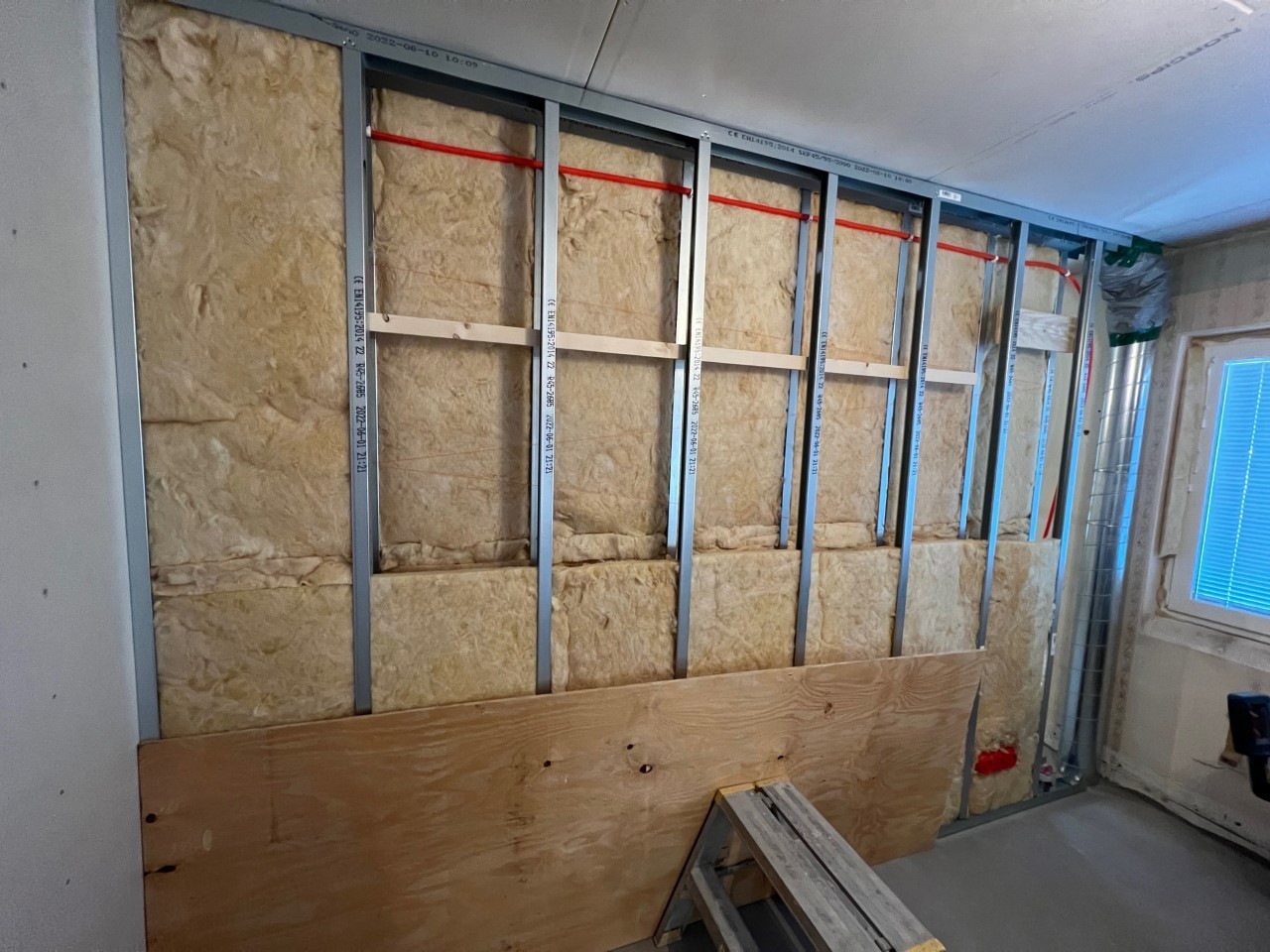

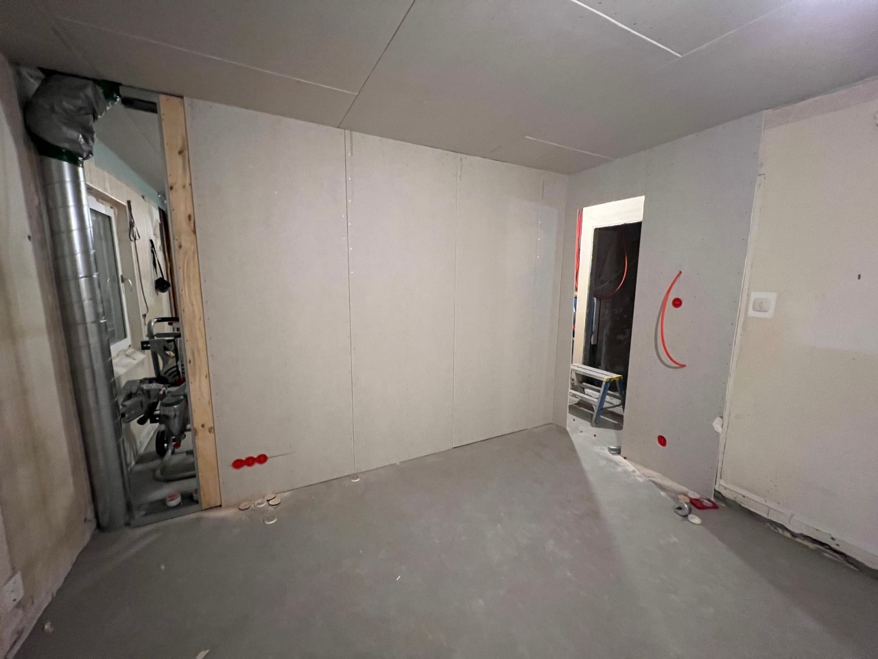

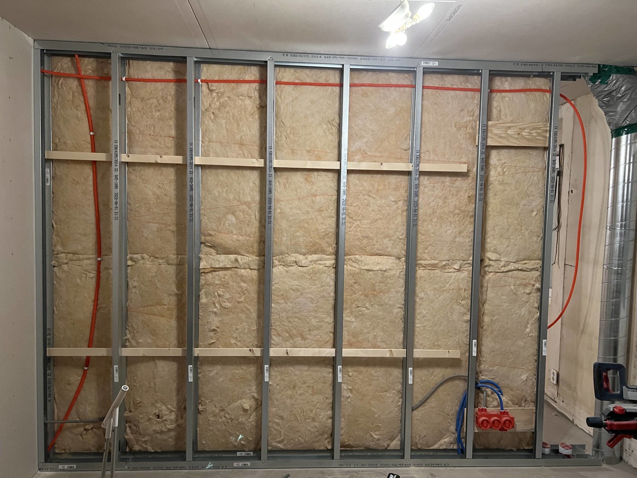

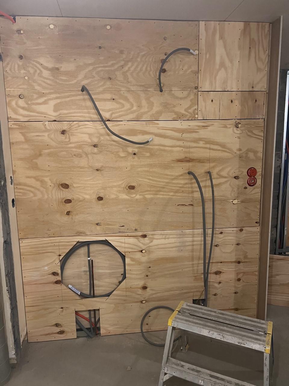

Schaktvägg/ljudvägg sovrum 3. Förberedelser och sedan stänga väggen.
Jag började med att isolera och montera upp lite plywood för att se lite hur det blir, jag monterade också stöd emellan väggarna för att få väggarna lite styvare, 45mm regling där man bara monterar skivor på en sida blir ganska mjuka.
Det är ju 10 000 tals grejer att tänka på när man gör en sådan här renovering, jag ska inte sticka under stolen med att det blir en och annan miss, här kommer an av dom. Nu började jag titta på genomföringen i taket som jag bommat tidigare för kylslangarna som ska gå upp vattenbatteriet vid FTX aggregatet på vinden, jag har sedan tidigare förberett genom golvbjälklaget. Tog hål och tejpade från ångspärren upp på taket och tryckte i avloppsrör, tejpningen blev bra, hålen blev riktigt tighta, avslutade med att kladda fog kring rören så att ingen ånga kan ta den vägen.

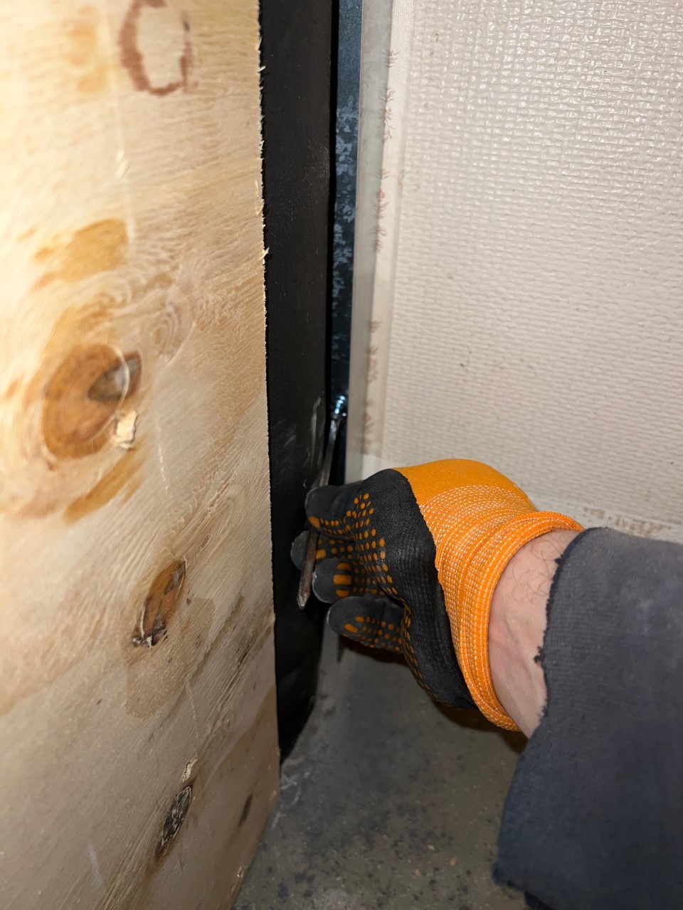

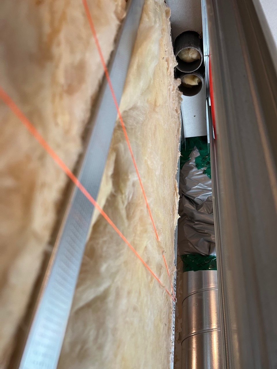

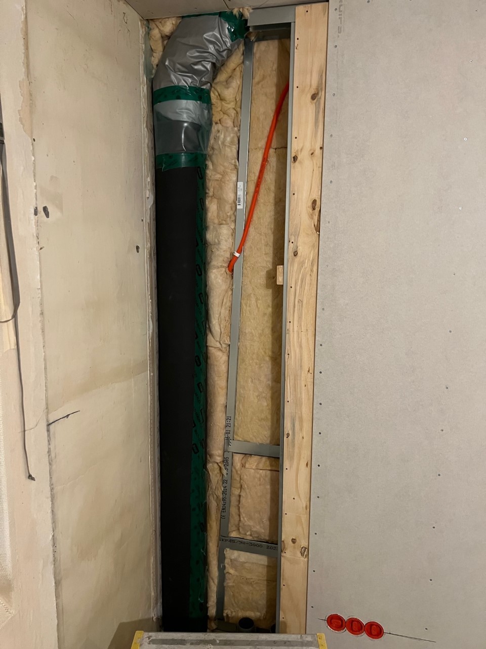

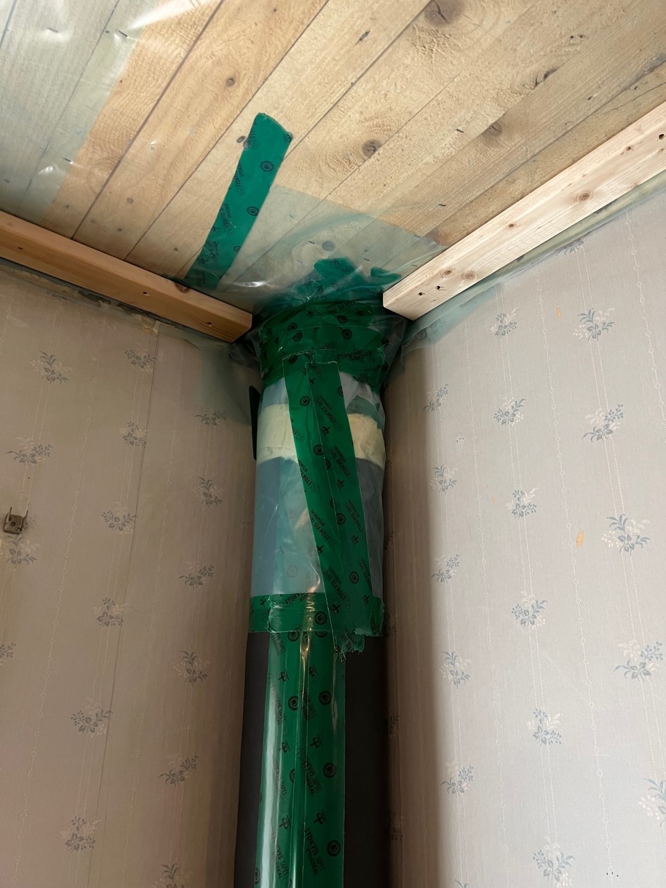

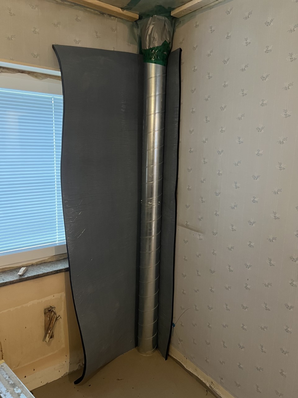

Nästa steg som jag dragit mig lite för är ventilationsrörets isolering, som också är en sak jag bommat egentligen, jag bommade att räkna med måttet för isoleringen för tilluftskanalerna. Nu blev det en förklistrad armaflex isolering som bygger 19mm, utrymmet bakom röret är 19mm uppe och 14mm nere, väldigt tight alltså. Det var extremt meckigt att få den på plats bakom röret. Jag kunde inte heller skära mattan på rätt mått för jag behövde överflöd att dra i för att inte ha sönder armaflexen. Jag skar den på väggen från baksidan där tejpen sitter, snittet blev rakt men det blev inte fint, det fransade sig lite kan man säga, klistrade ihop det så tight det gick, fyllde små gap med fog och tejpade över med åldersbeständig byggfolietejp. Jag tror att detta kommer hålla och fungera, det känns bra.
Eftersom det blev extremt tight så blir själva byggandet av väggen också krångligare, följdproblem kan man säga. Jag behöver något att ansluta skivorna mot när jag når fasadväggen, jag kunde inte heller fästa något innan jag isolerade röret. Lätt betong är inte känt för att vara smidigt att fästa saker i så det hjälpte ju inte direkt till. Det gick ändå och det blev väldigt bra faktiskt, jag hade tur som hade 6mm metallspikplugg som kilade väldigt bra. Jag fick sticka in en spik för att nå spikpluggen med hammaren. Jag låter bilderna tala nu.

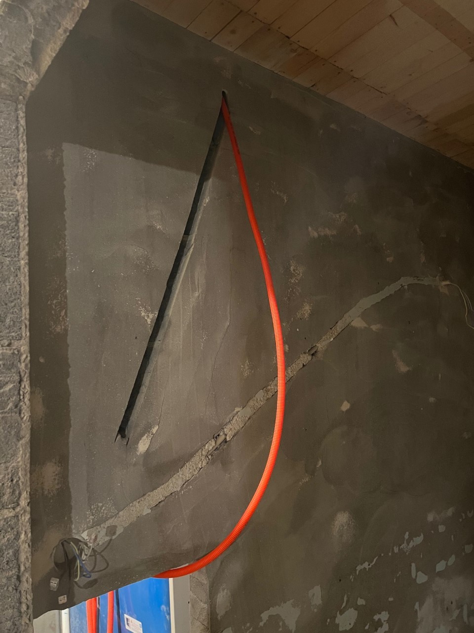

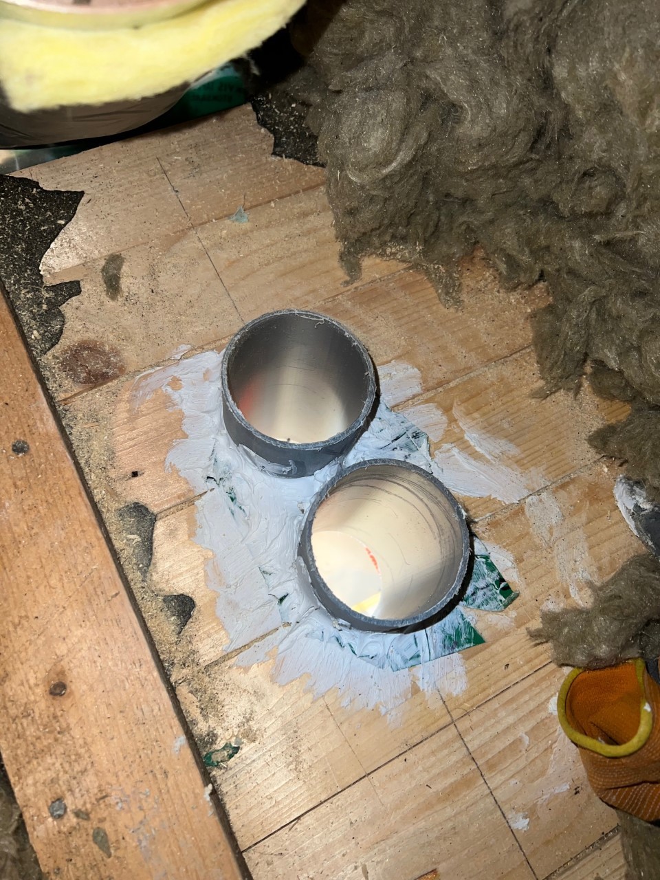

Nu var alla förberedelser klara, men jag glömde ta upp en sak jag också gjorde. Jag jag ska som sagt dra kylrör från vinden ned till källaren via väggen, det kan ju såklart strula, därför började jag planera för att ha en inspektionslucka 300x300mm så att man kan hjälpa till att styra rören eller kika in om det bildas kondens i schaktet någon gång. Jag avväxlade reglar och tog hål i plyfan. När jag väl senare gipsade så ändrade jag mig lite så att jag gipsar över hålet men kan såga upp det senare om jag skulle vilja, det är ju bra
Nu kunde jag äntligen damma på med alla skivor och bli klar med denna sida, det tog hela dagen att göra klart denna vägg, firade med en öl.

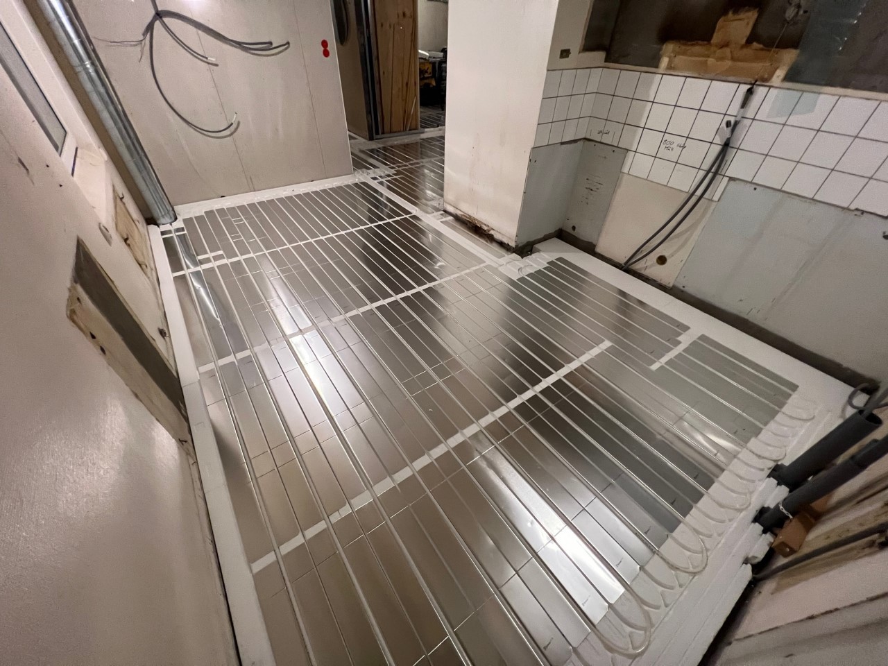

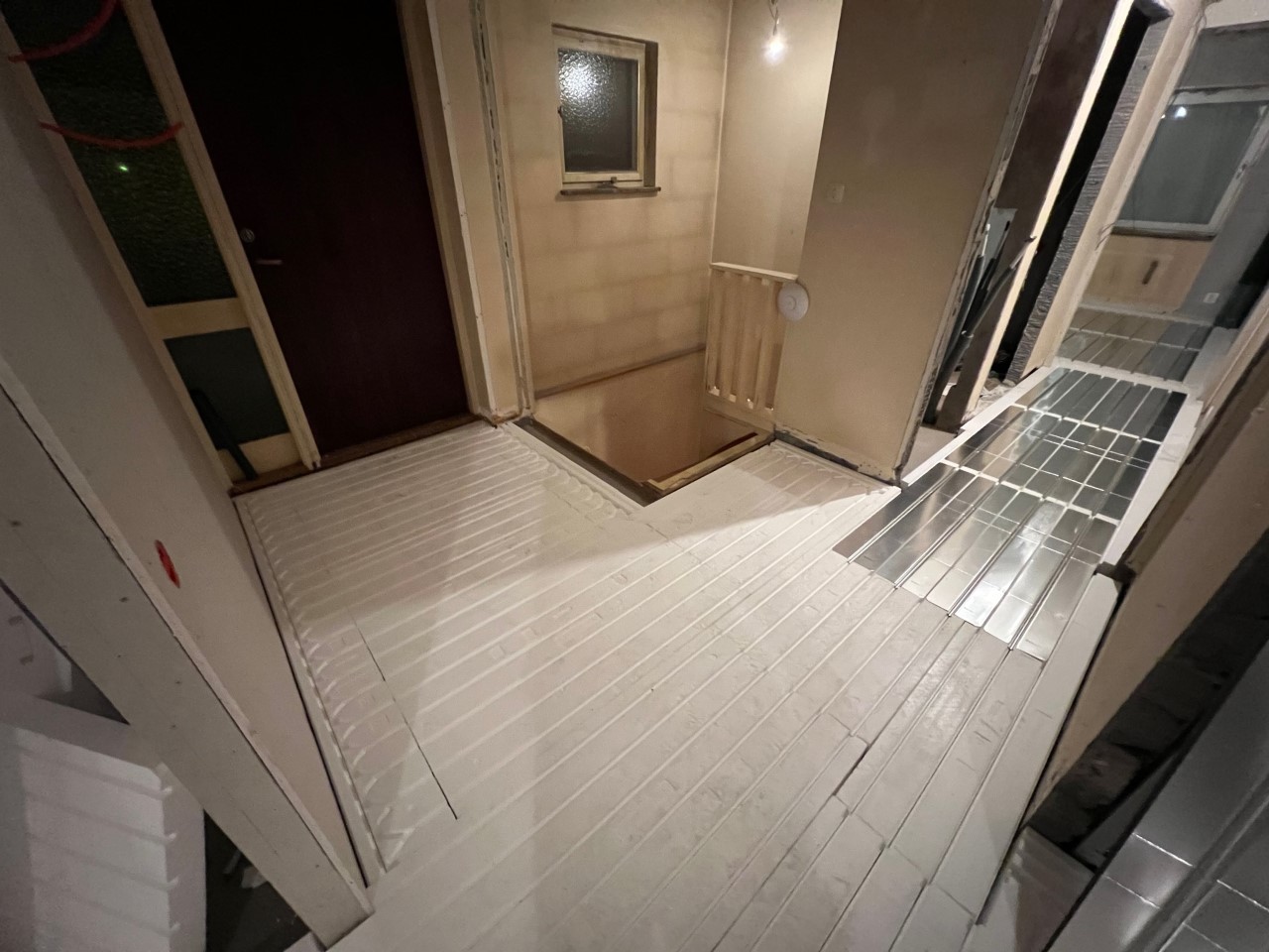

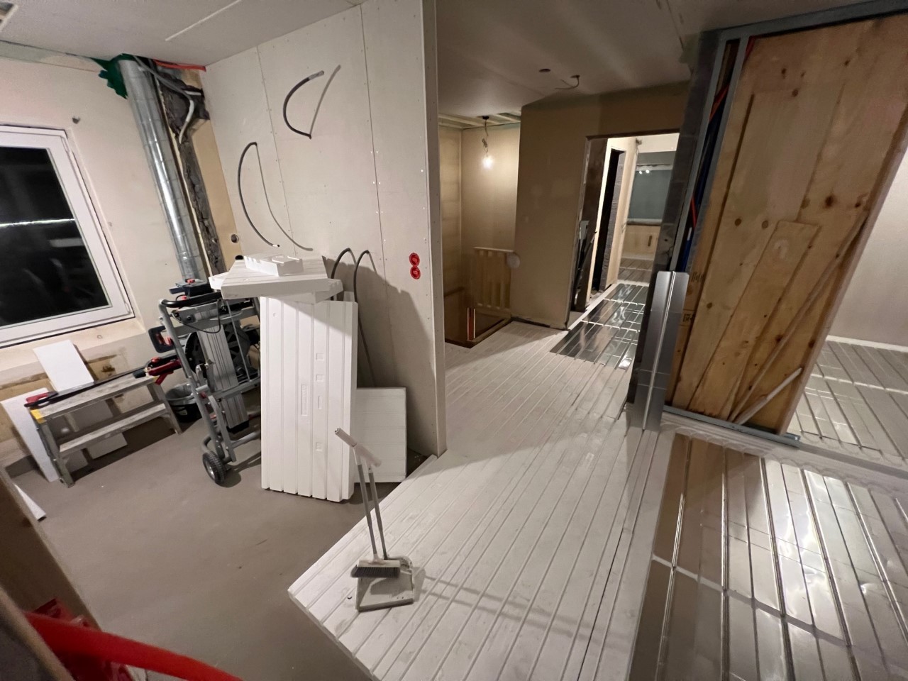

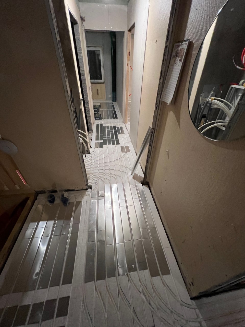

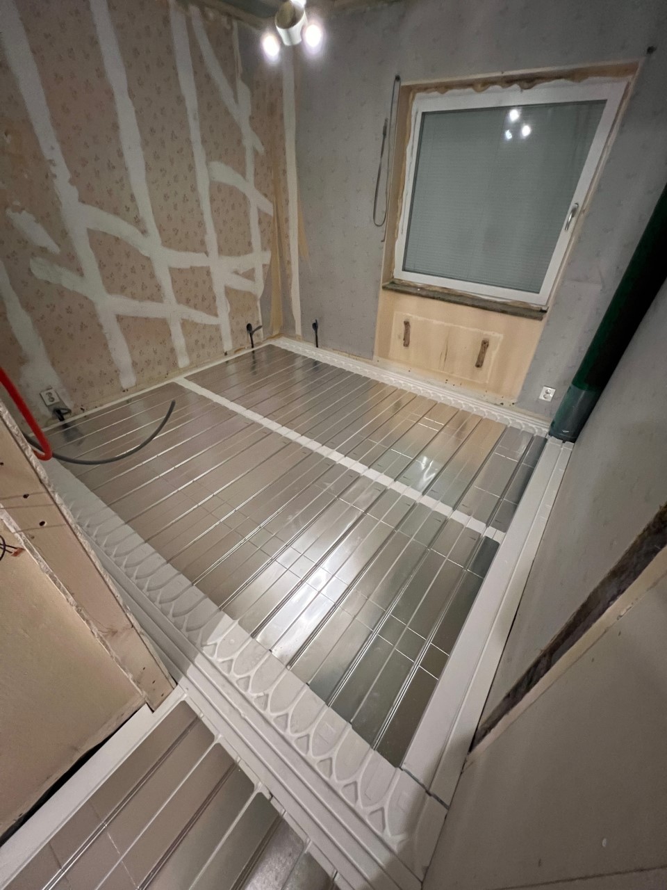

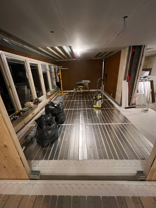

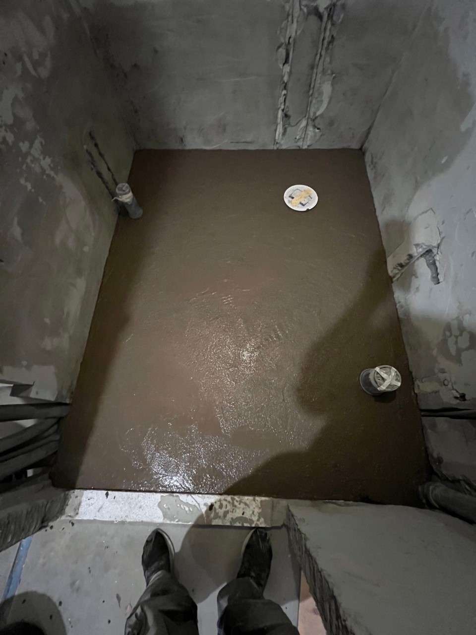

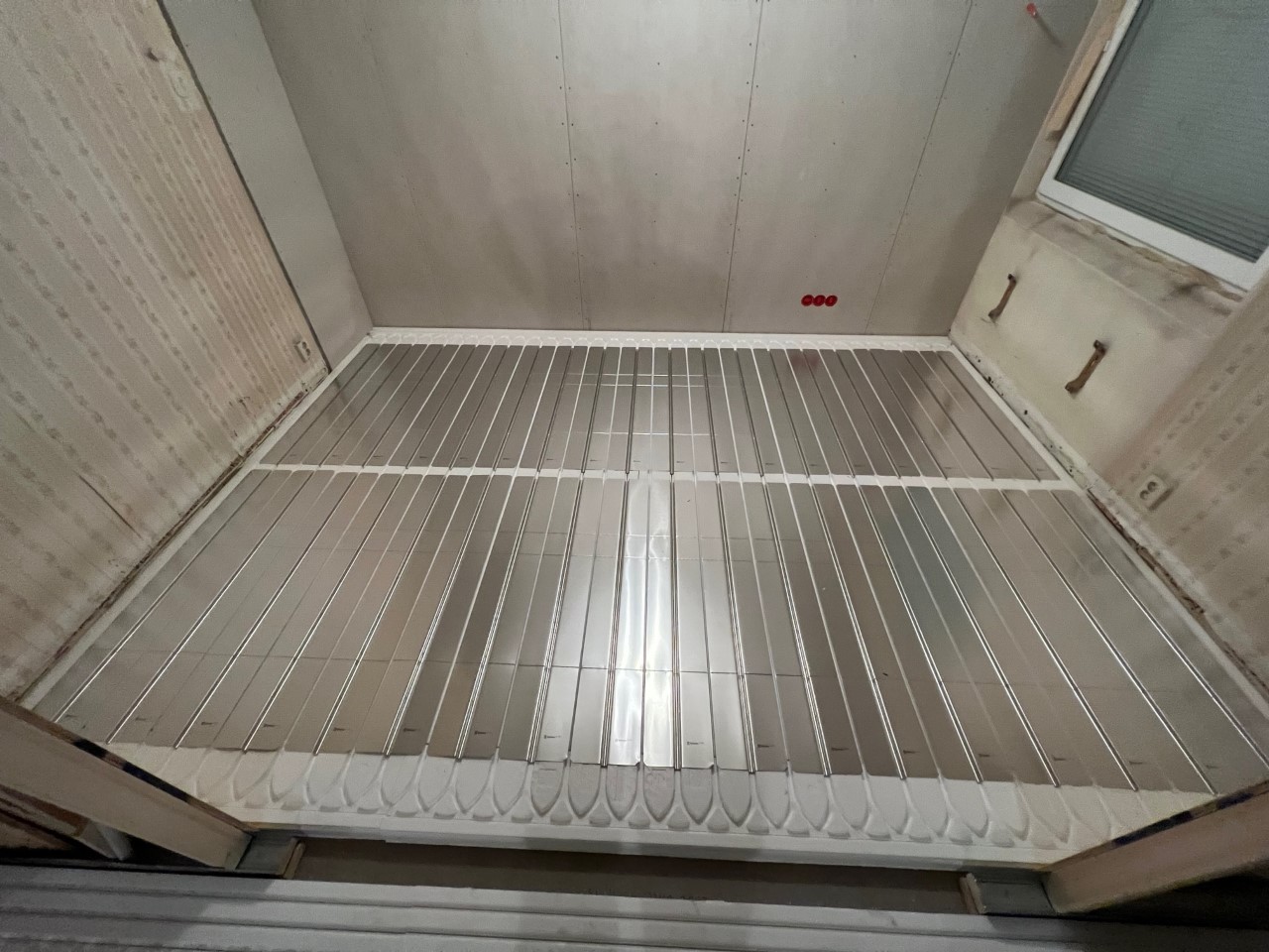

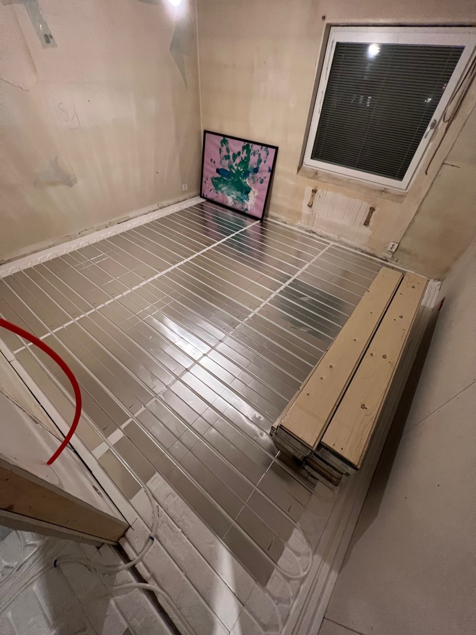

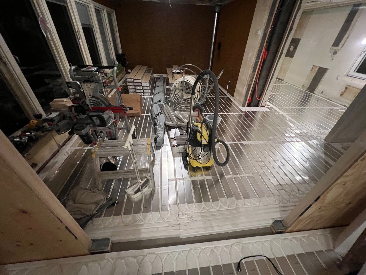

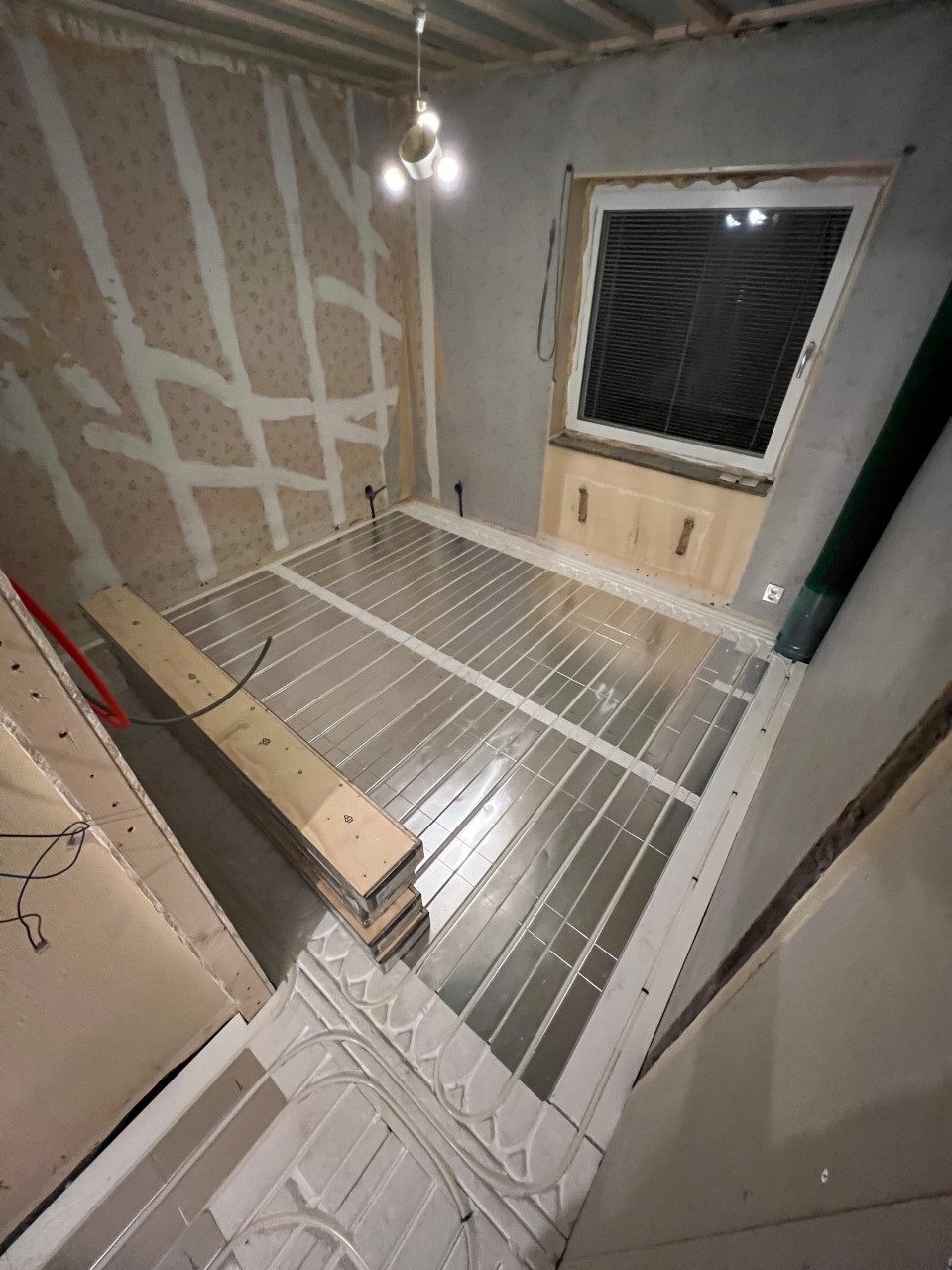

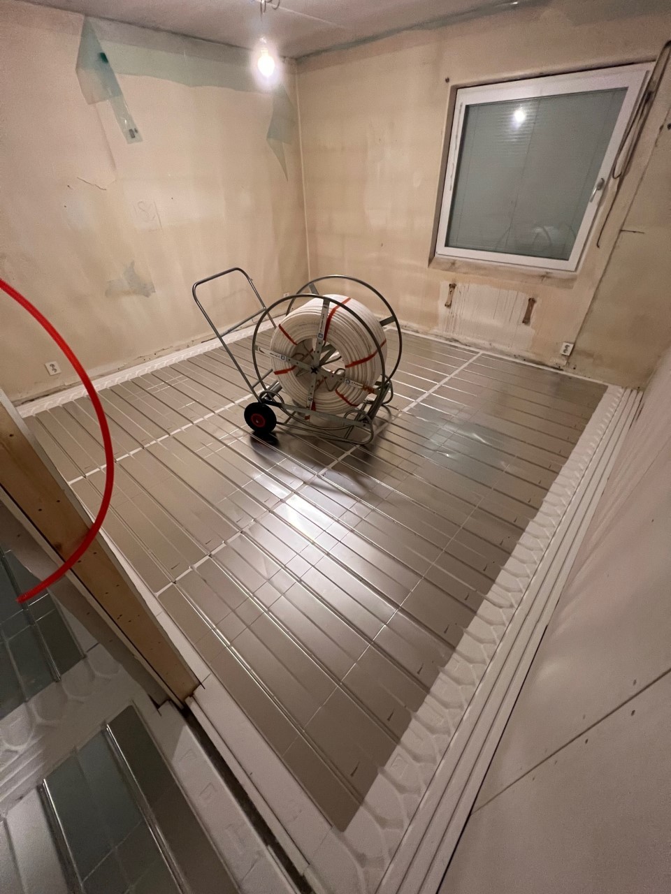

Golvvärme i badrummet stod på agendan. Lång dag blev det.

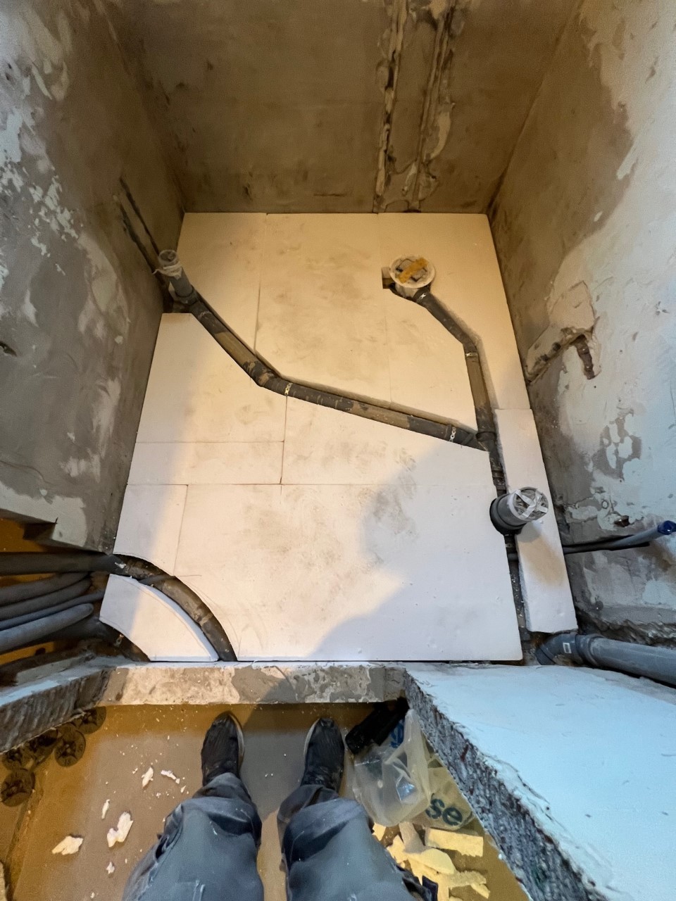

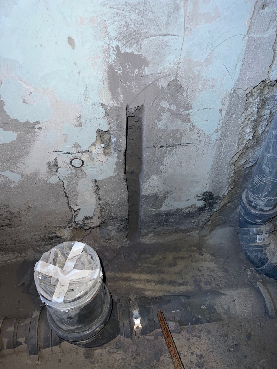

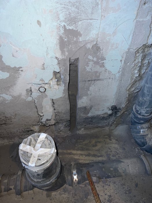

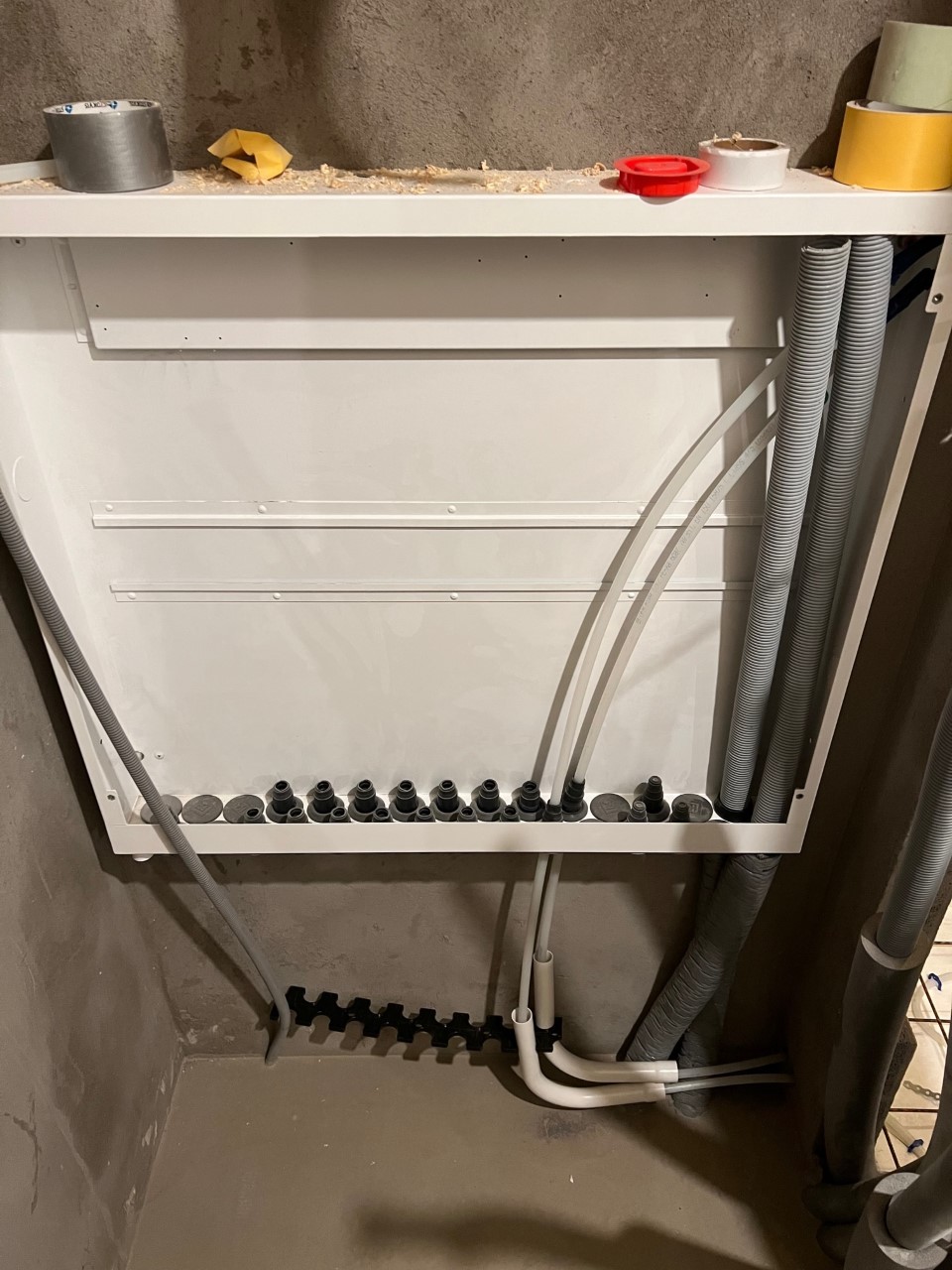

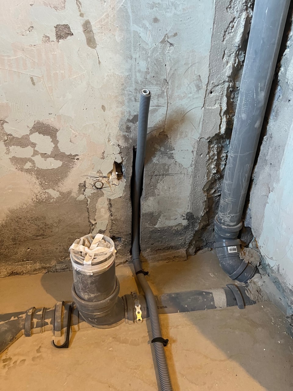

Jag började med att spåra lite för en slang som ska gå i golvet från fördelarskåp till toaletten, efter det dammsög jag ur badrummet och klamrade fast slangen.

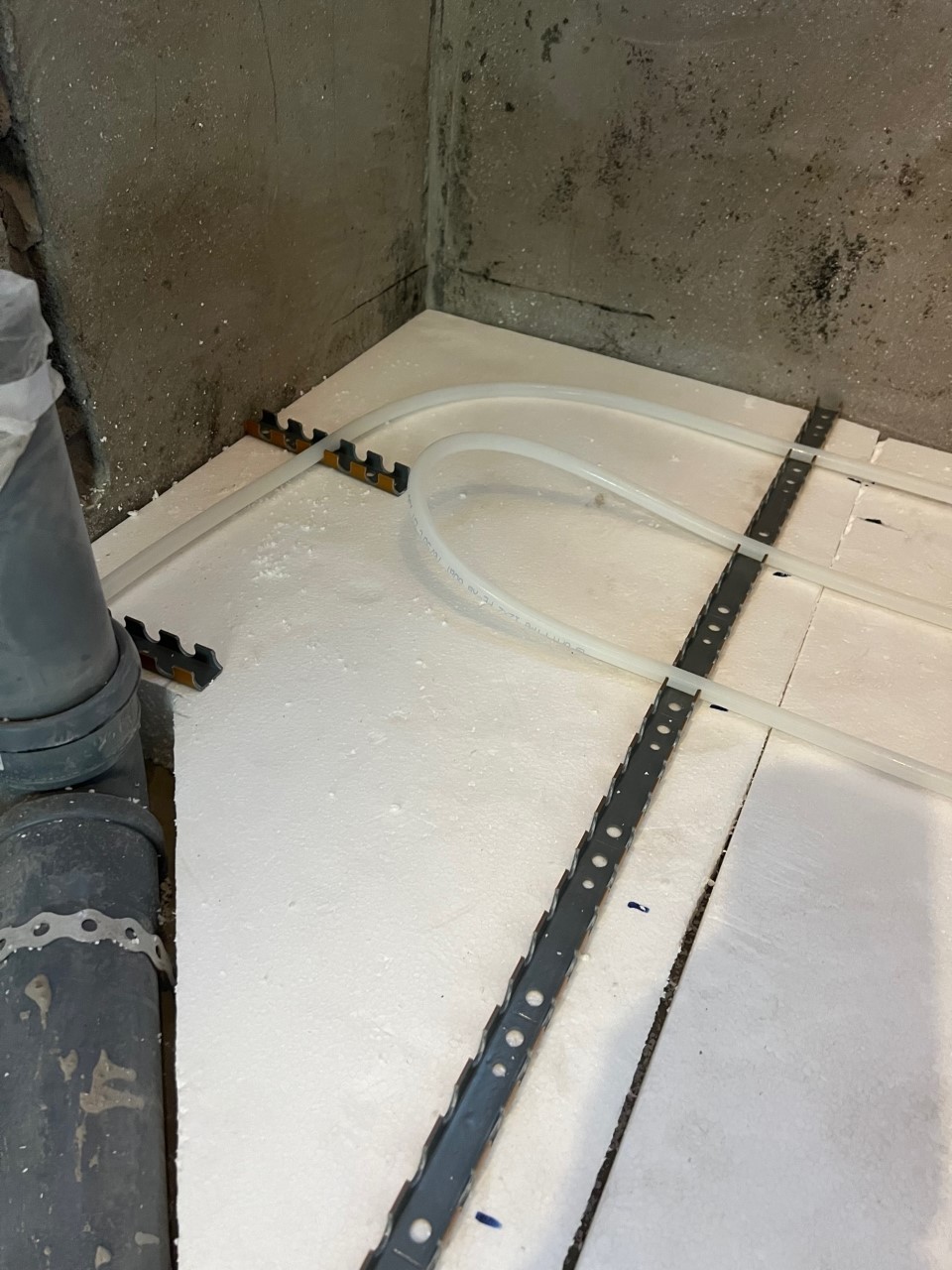

Cellplast 80mm läggs ut.

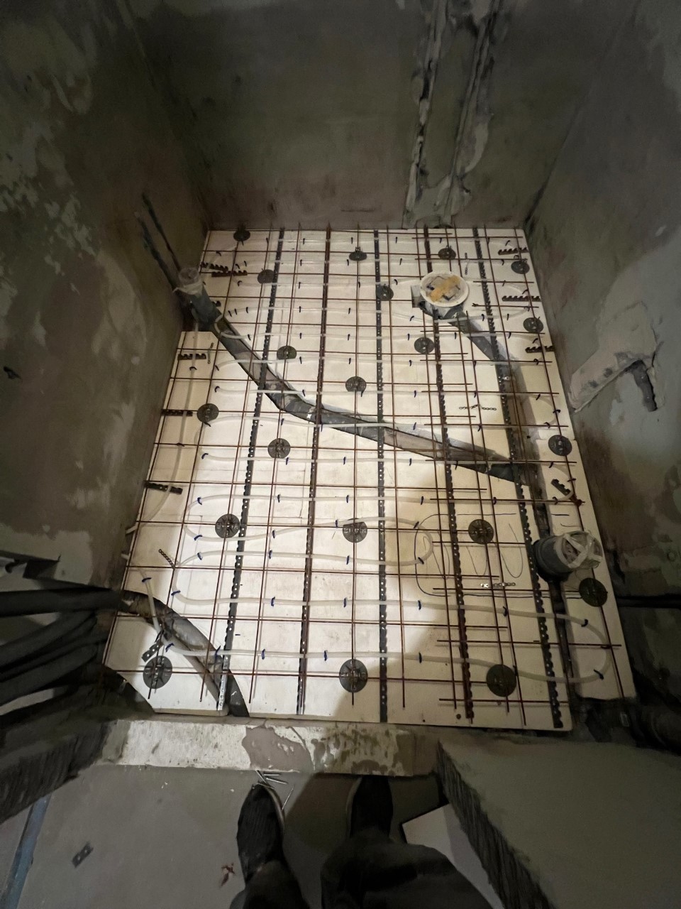

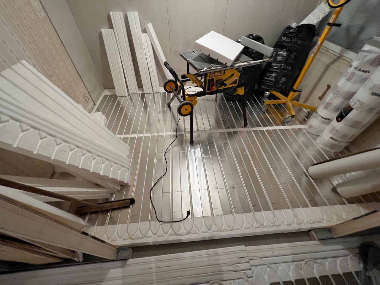

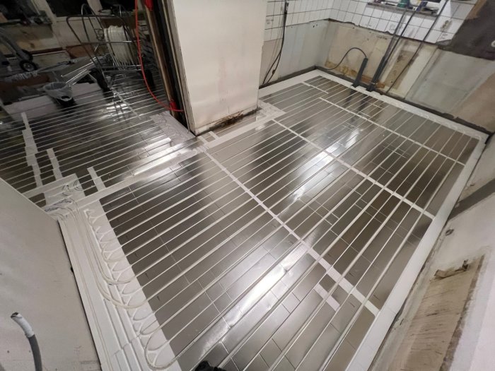

Golvvärmeslang 12mm förläggs, därpå armering på klossar. Jag har aldrig lagt golvvärmeslang så jag var lite nojjig över hur det skulle gå att göra böjarna utan att vika rören, det gick bra, inte alls svårt men bökigt med 70 meter slangrulle, borde förmodligen ha kapat den på ungefär rätt längd med lite marginal, hade nog varit lättare att hantera. Mitt under arbetet med armeringen så kom familjen och överraskade mig med ett plötsligt besök och ville hjälpa till. De tog tag i lite städning, boy, det behövdes, jag har stökat ned så otroligt mycket med mina hopp emellan olika moment. Tacksamt att spara in lite tid där och dottern var superduktig på att sortera soporna.
Allting klart för gjutning, det blev en plan kaka på 40mm. Gick smidigt att gjuta då grannen kom över och stöttade mig genom att vispa upp 16 säckar betong så att jag kunde fokusera på att bara lägga ut betongen. Nu har jag varvat ned med ett par öl så nu ska jag sova gott.

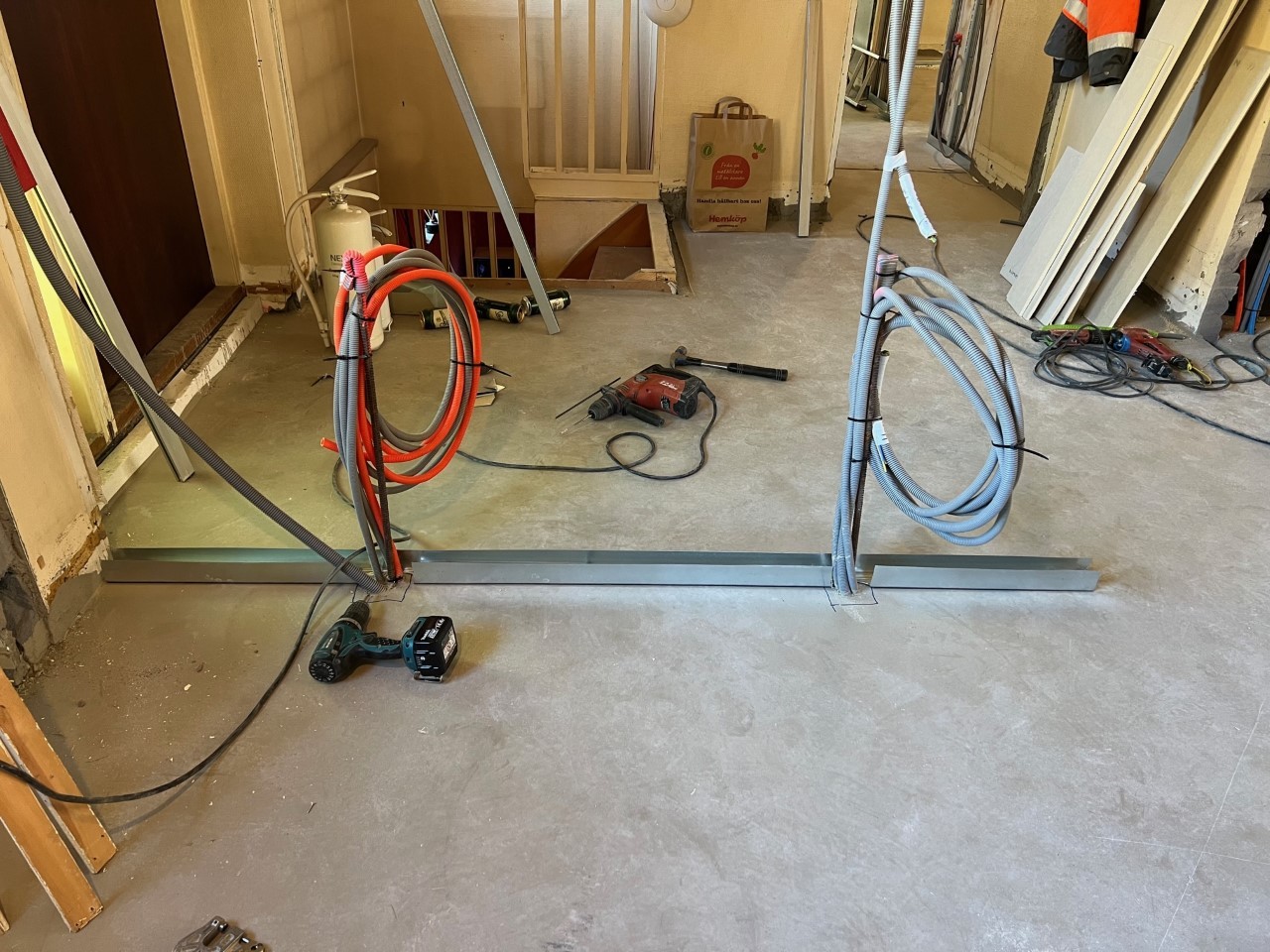

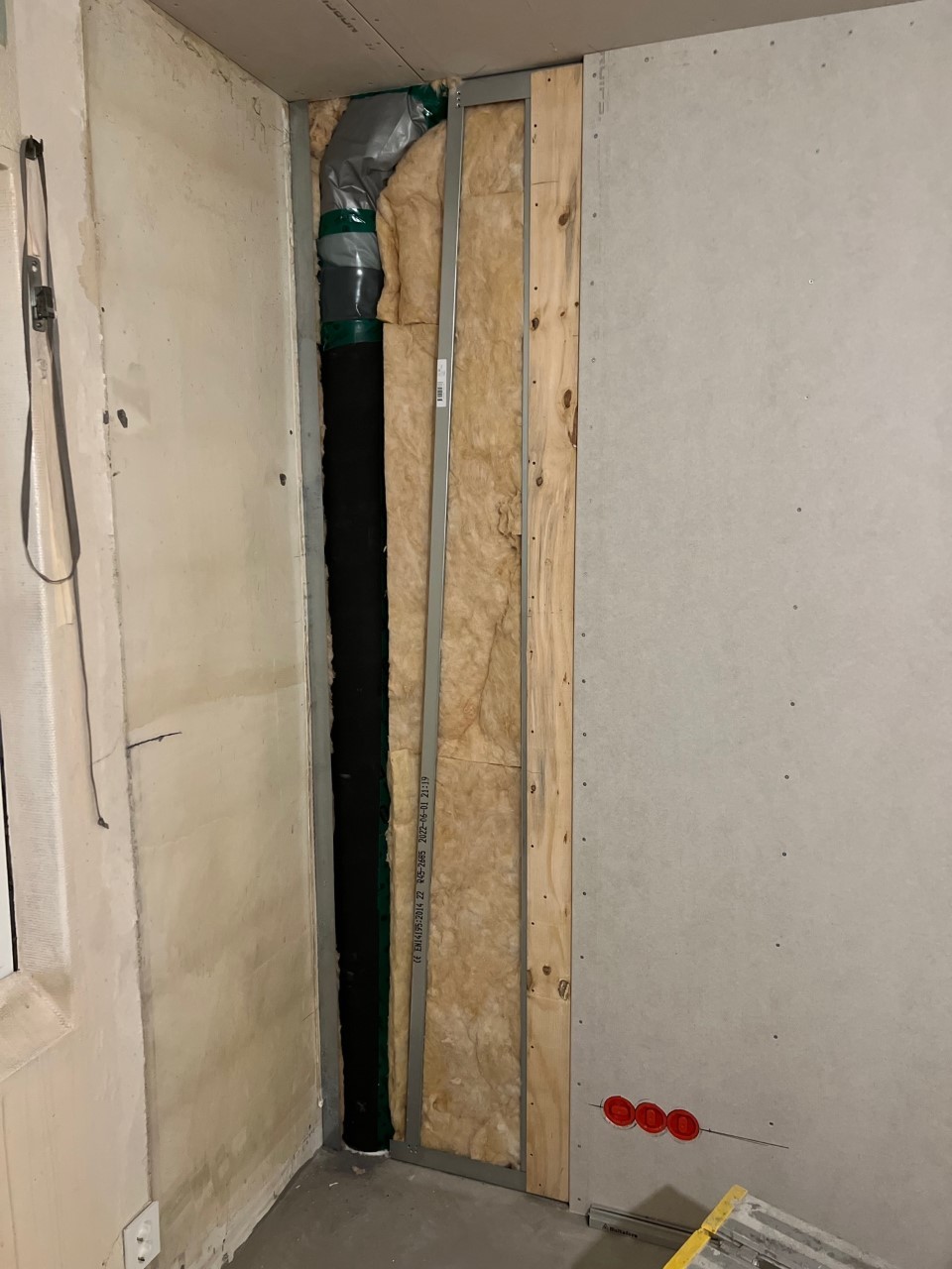

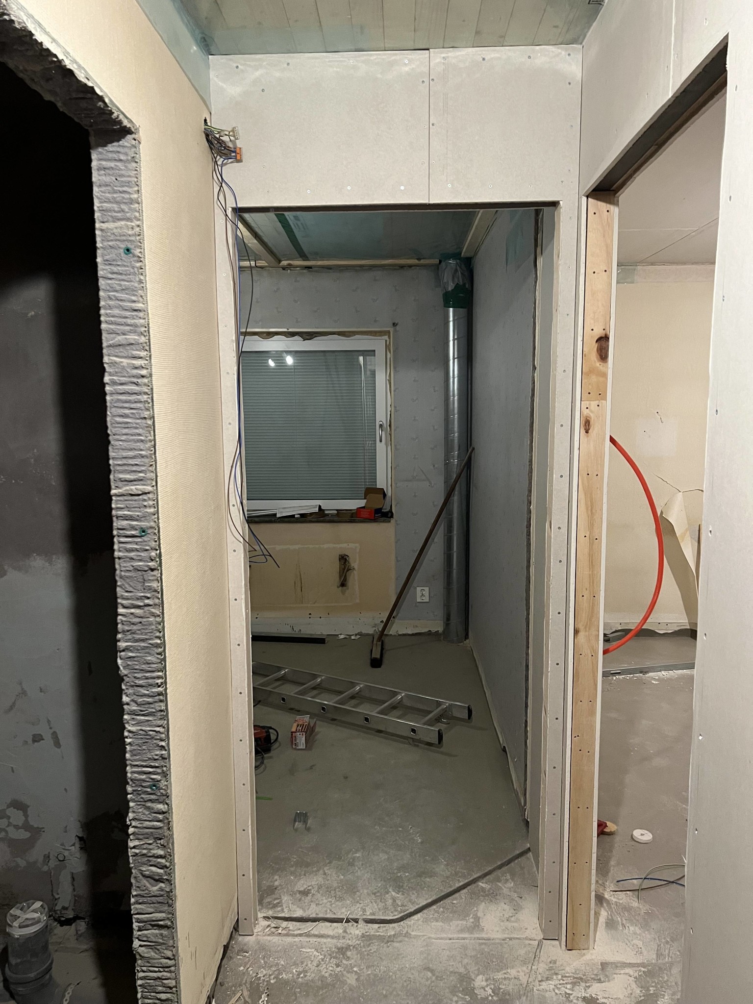

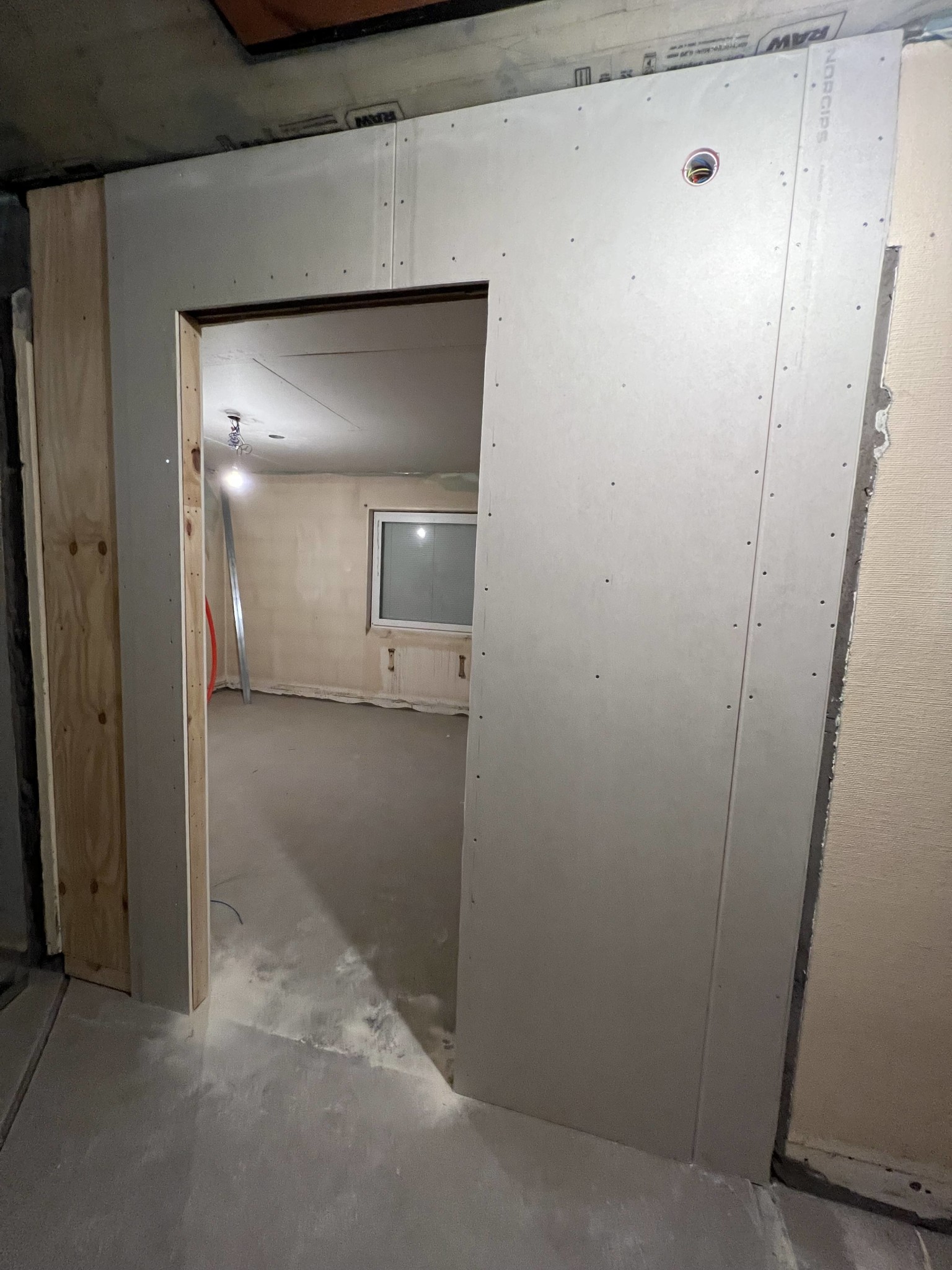

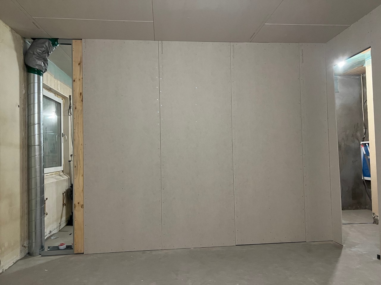

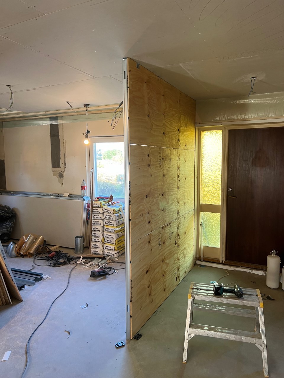

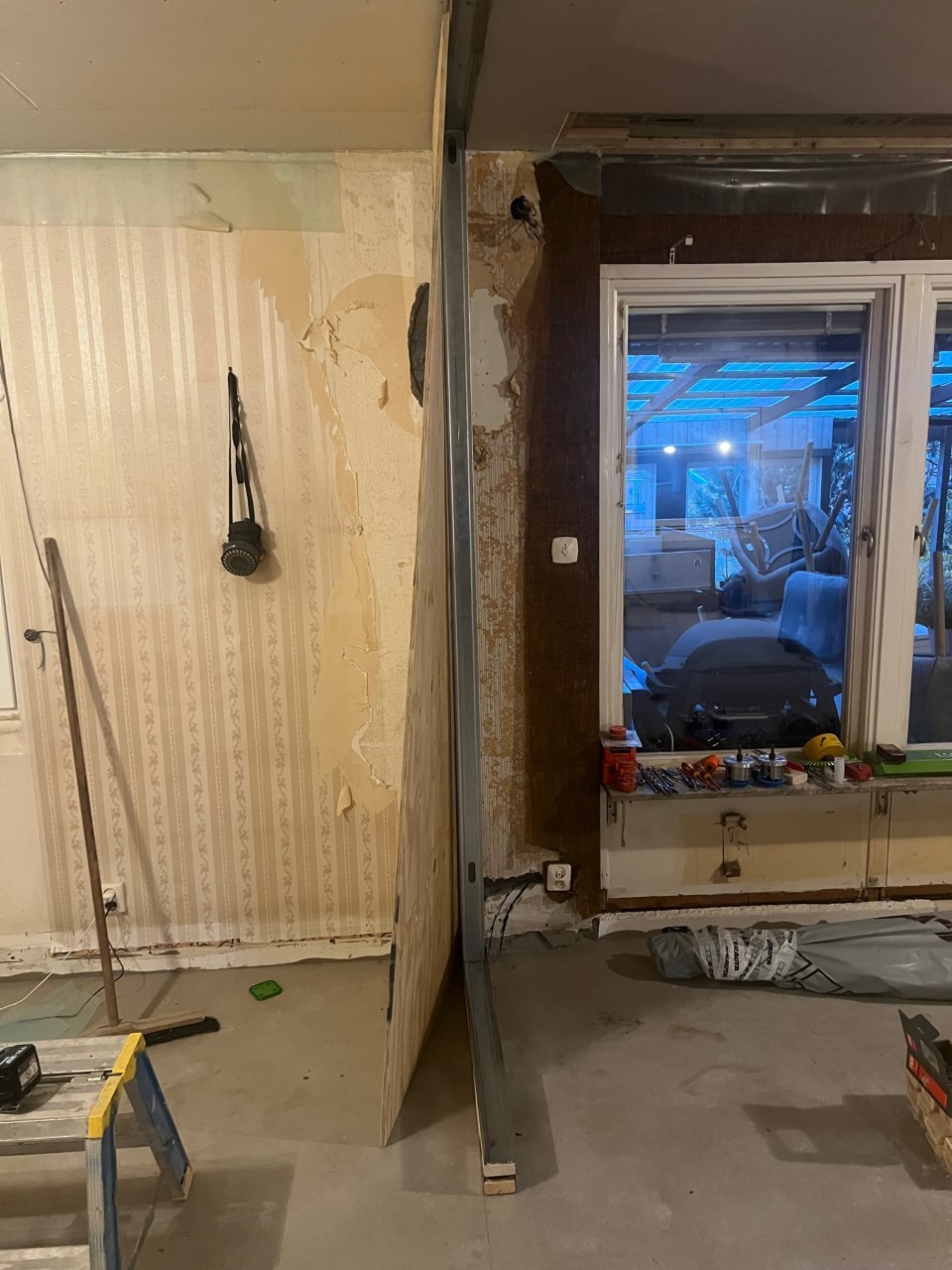

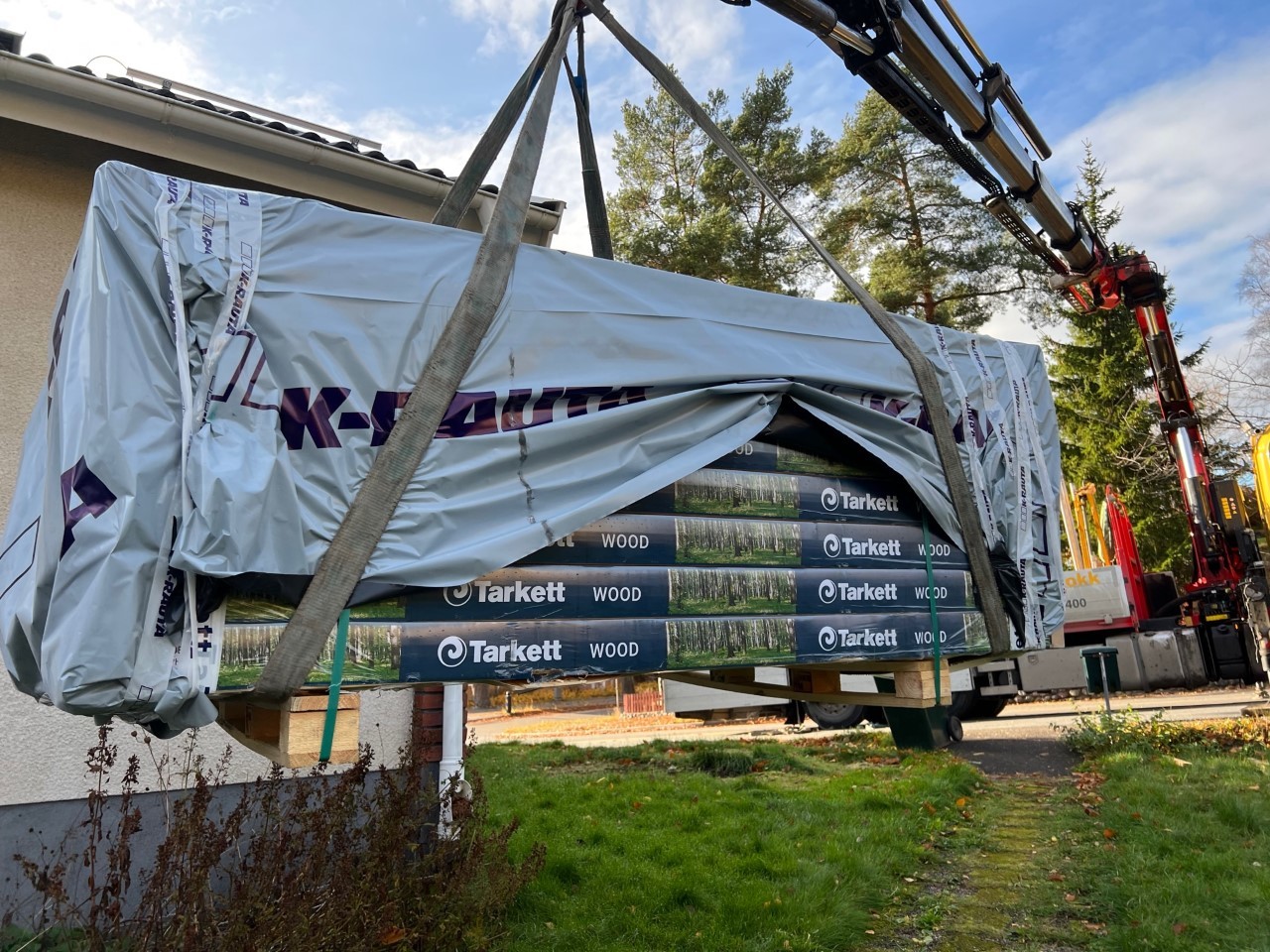

Gipsa klart sovrum 2 och börja bygga väggen för skjutdörren emellan sovrum3 och vardagsrum samt materielleverans var det som var planerat för dagen.
Gipsning, samma procedur som sovrum 3, fixera en 50x50 vinkel vid ventilationsröret (tight) och isolera upp, sedan på med plyfa och gips.
Innan jag började gipsa så var jag och hämtade familjen som hjälpte till en hel del idag med städning, framför allt nere i källaren där jag sover, det var extremt skitigt, dammråttor och väldigt mycket byggdamm. Jag fick också feeling för att städa så skjutdörrsväggen fick senareläggas till imorgon. Vi fyllde släpet med bråte och nu är det mycket enklare att jobba med lite ordning, det har varit jobbigt stökigt senaste tiden. Under tiden vi höll på så kom först solcellskillarna som skulle upp och dra kabel på taket, lite senare så kom elektrikerna som skulle ordna med solcellsprylarna invändigt och under tiden de var här så kom materielleveransen med parkett och allt som jag behöver kring det så som underlägg, mjölkpapp och masonit för att kunna skydda golvet.

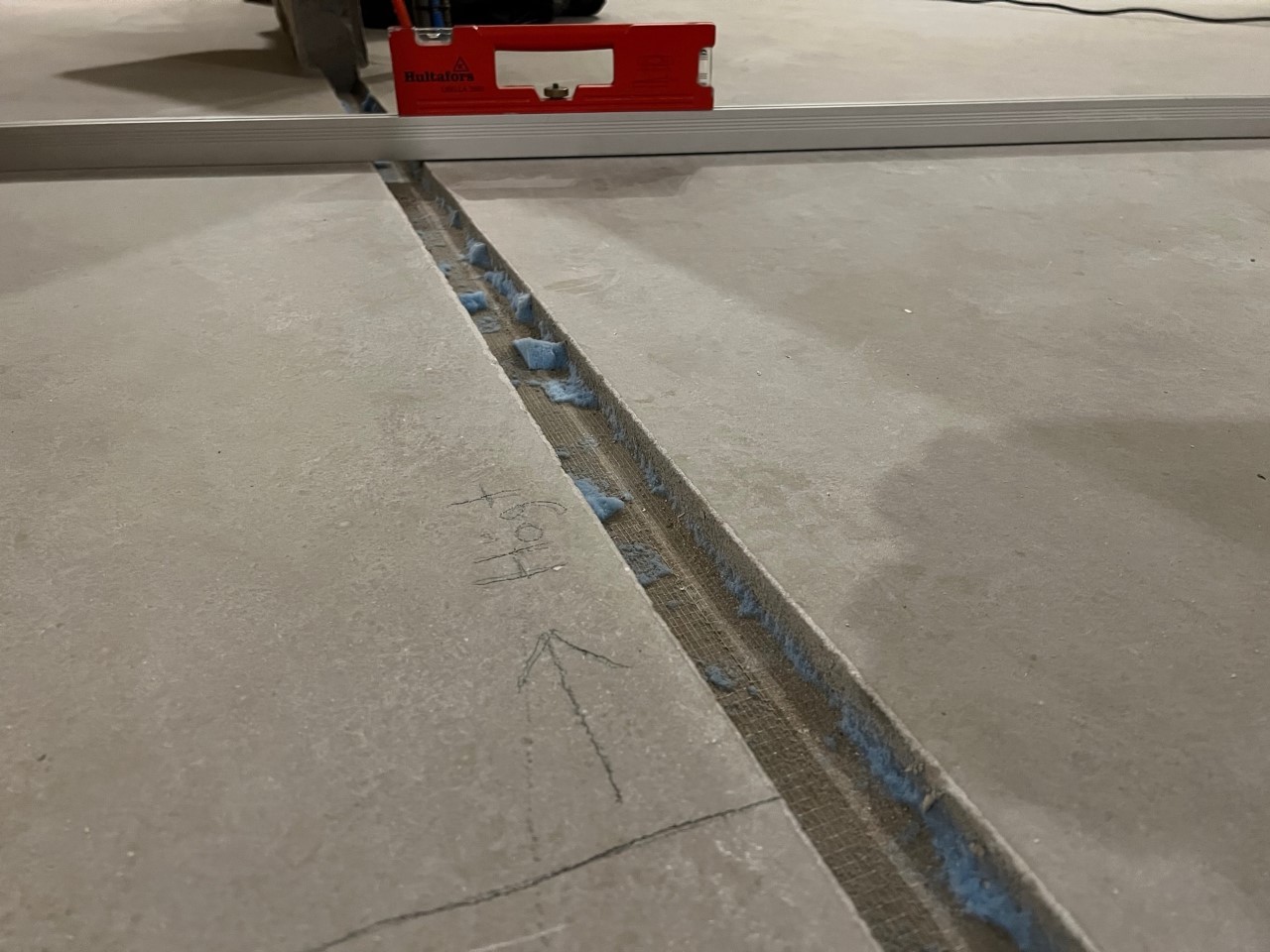

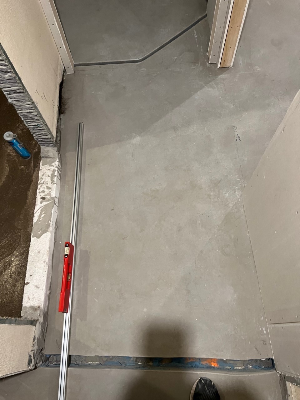

När det lugnat sig för dagen och jag skrotade runt lite hemma själv så började jag förbereda lite inför imorgon, då kommer en av de som flytspacklade golven för att göra lite justeringar, jag dammsög rummen jag är klar i och områdena som behöver justeras.

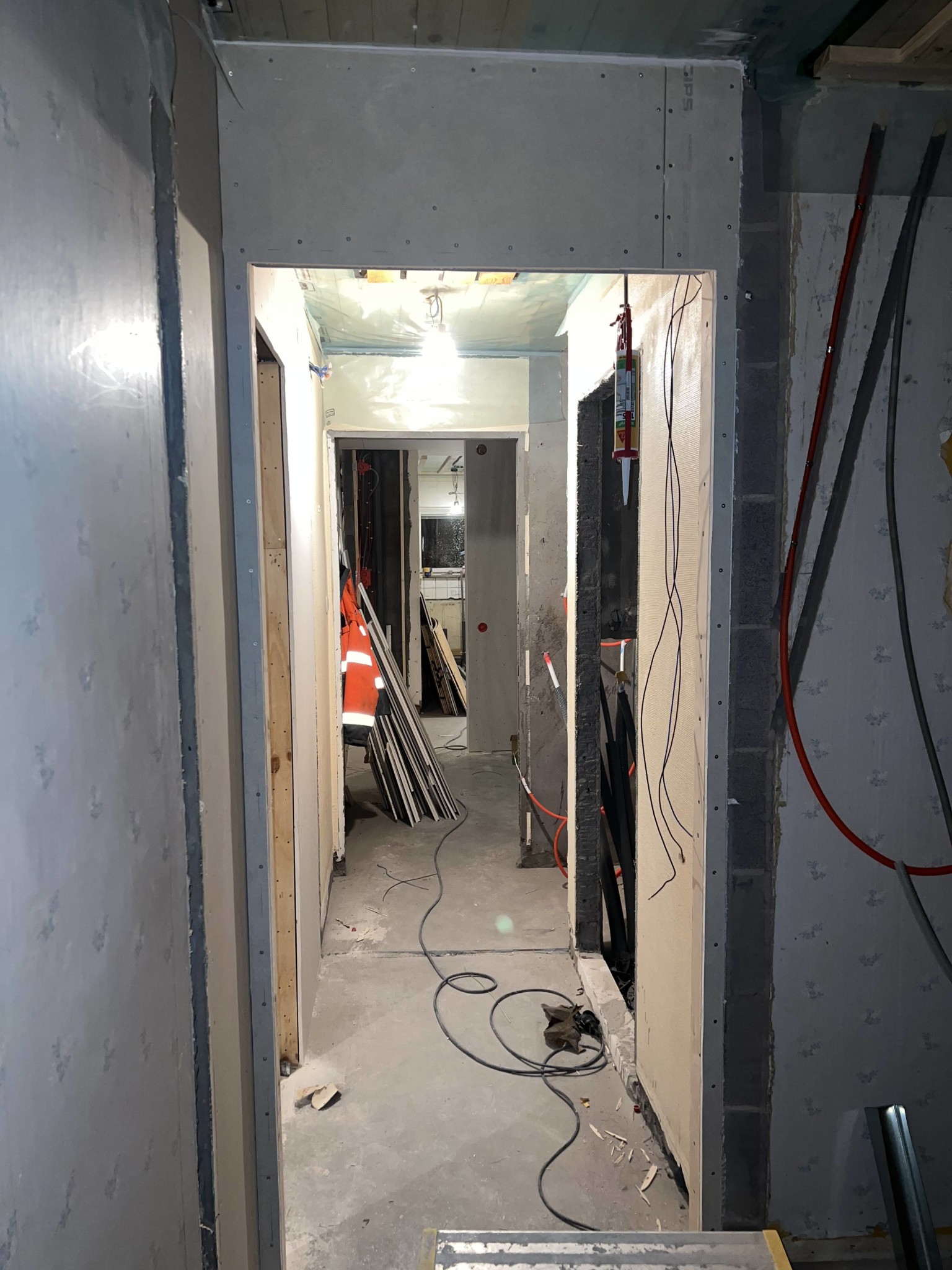

Hall/vardagsrum, en liten justering behövs:
Korridor vid dusch och sovrum, här behövs lite större justering men eftersom jag har lite trösklar emot sovrummen man kan gömma några millimeter så det blir lite enklare att justera upp:

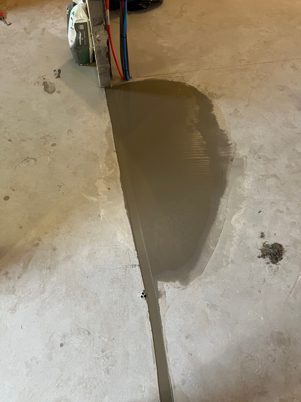

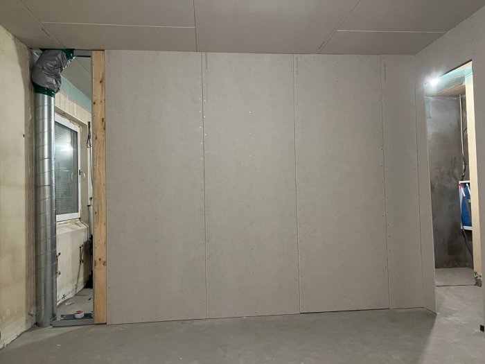

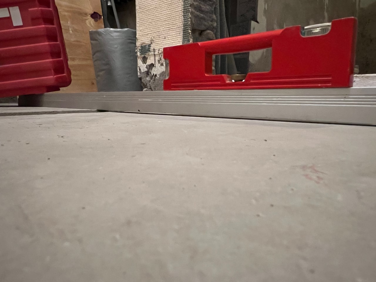

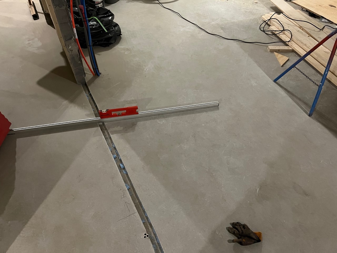

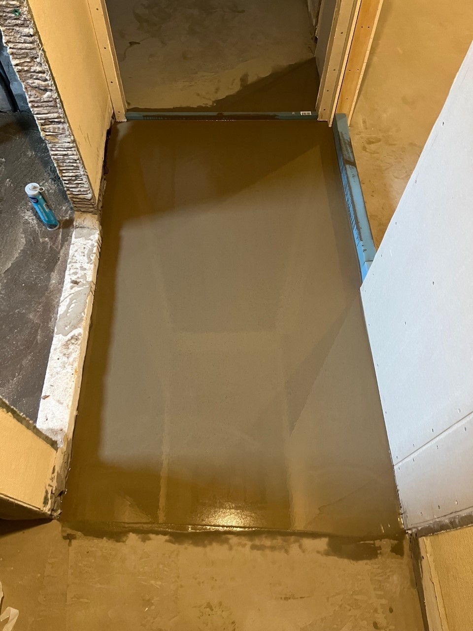

Justering av flytspackel utfördes idag, flytspackelkillen kom strax efter 08:00, nu ska det gå bra att lägga golv ovanpå, tror jag

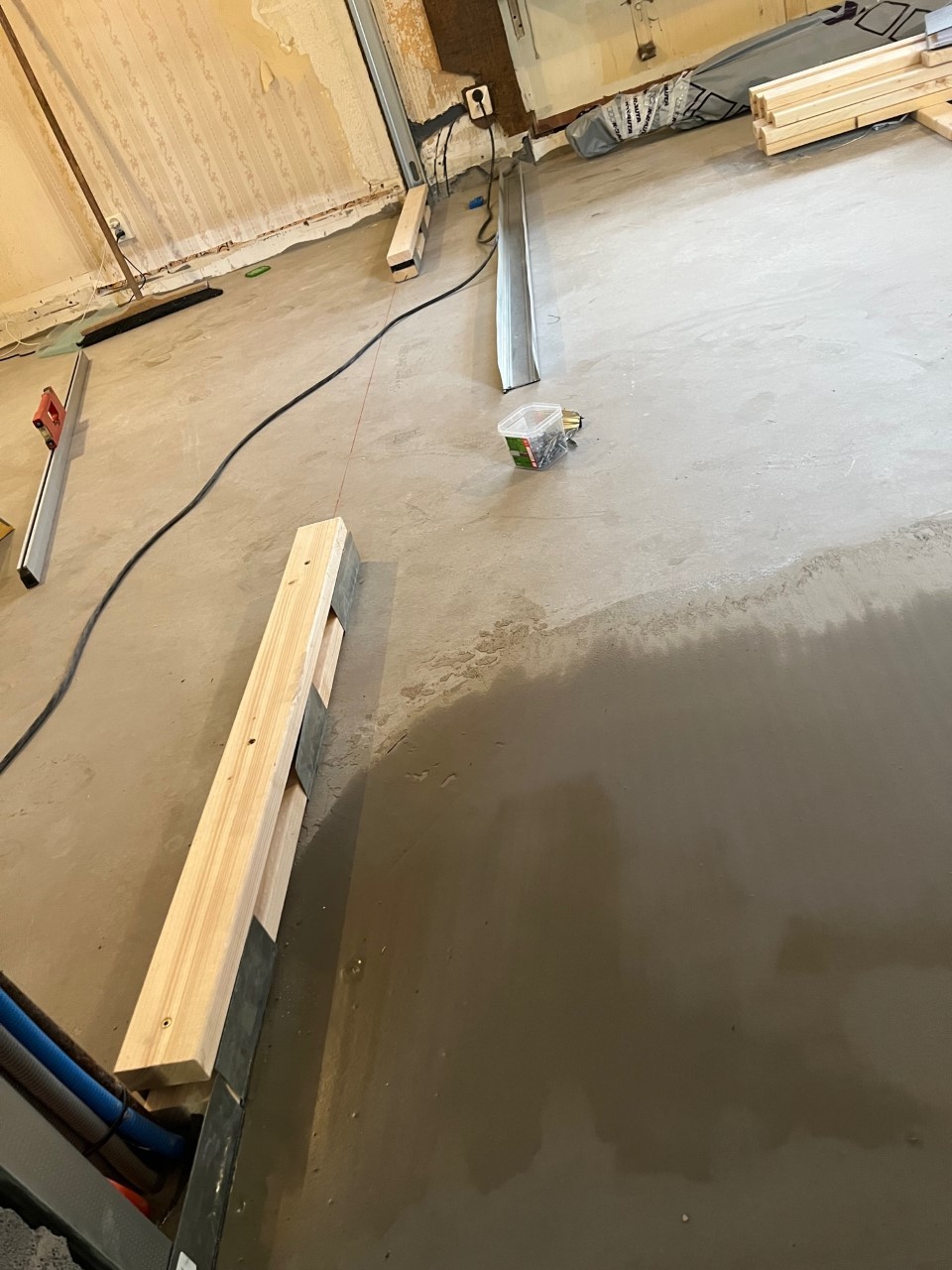

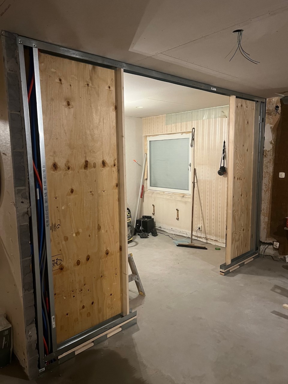

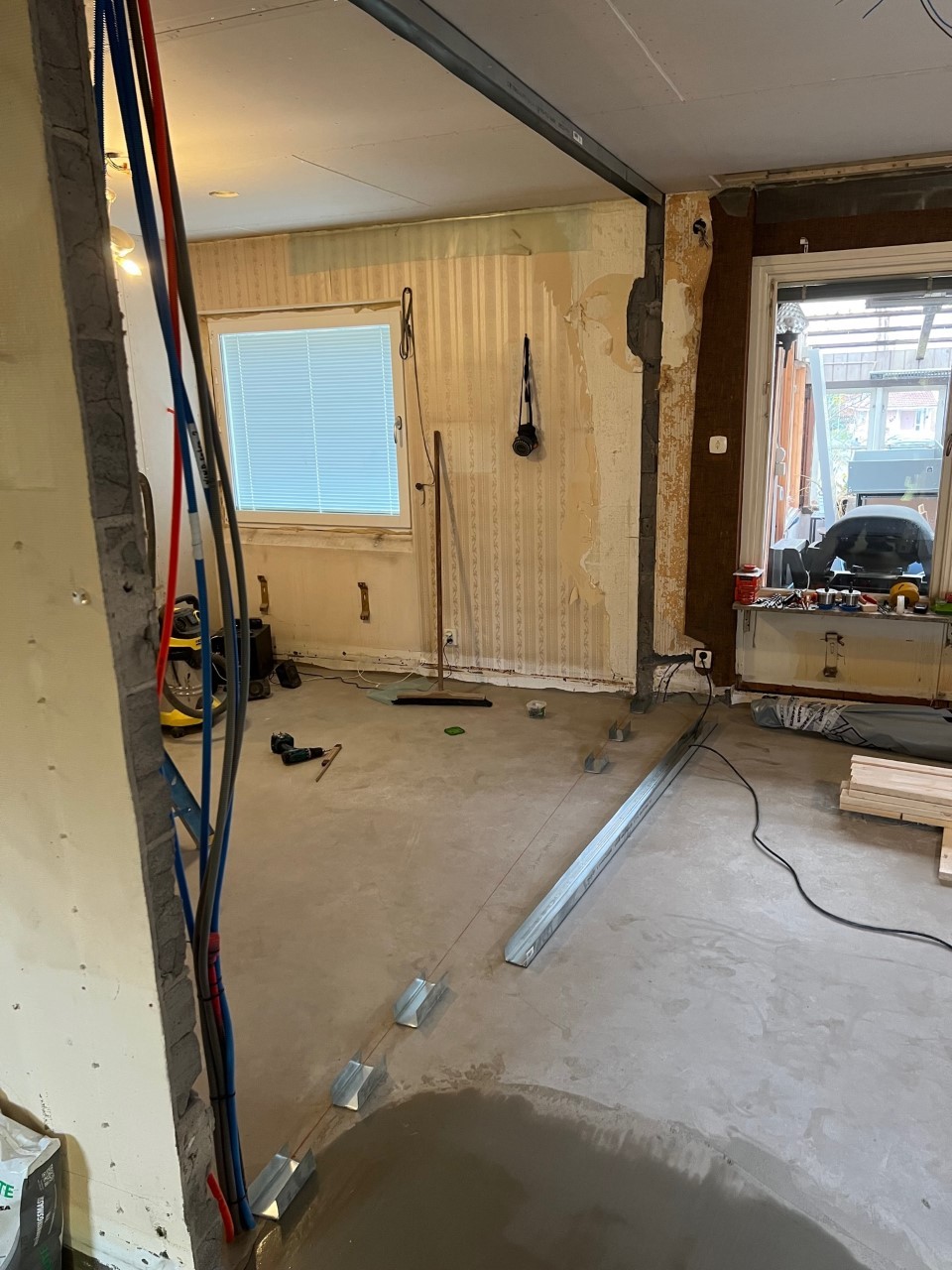

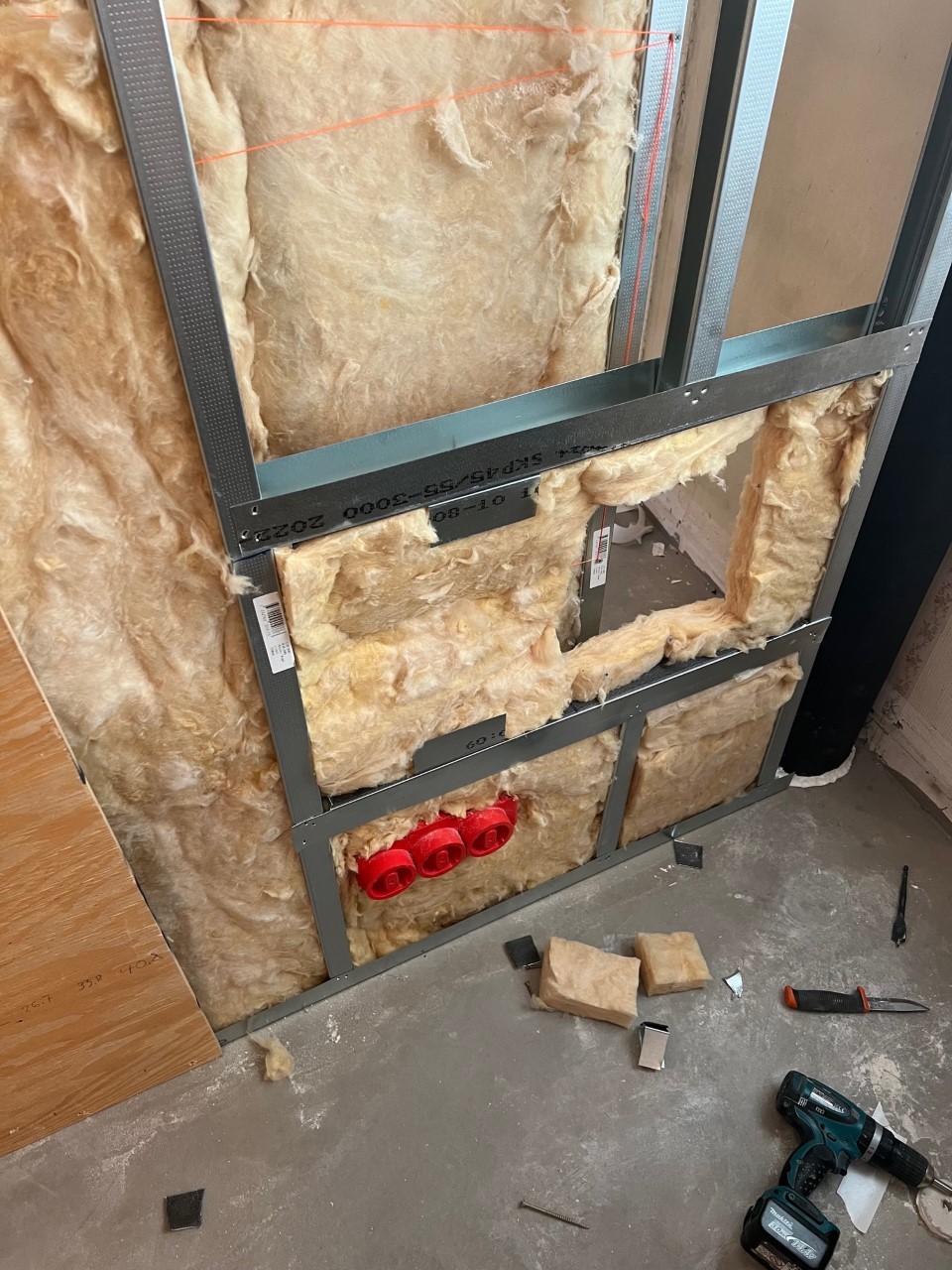

Under tiden höll jag på och sätta ut lite linjer för skjutdörrsväggen, jag passade på att låna krysslasern av flytspackelkillen, mycket bättre än min billiga lilla kub. Lite klurig vägg att bygga upp nu då skjutdörrspartiet ska stå i utlägget så jag fick ta vad man haver för att lösa det och sedan satte jag lite plywood som når ned till golvet och håller ihop grejerna. Jag kommer garanterat behöva klippa bort lite plåt på de delarna som möter själva dörröppningen, kanske får såga bort lite trä också. Plywoodskivorna hade slagit sig ordentligt redan i bunten vid leverans så jag satte två läktbitar för att hålla skivan lite rak, kanske hinner hjälpa lite innan jag ska sätta dit partiet, tror dock inte det hjälper. Såg någon som pratade om Thermowood, trallvirket from hell här på byggahus, blev lite inspirerad av det tror jag men jag kallar min plyfabunt för plywoodbunten from hell.

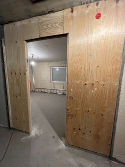

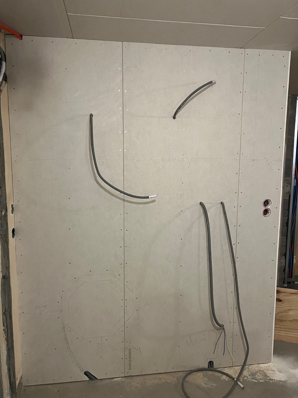

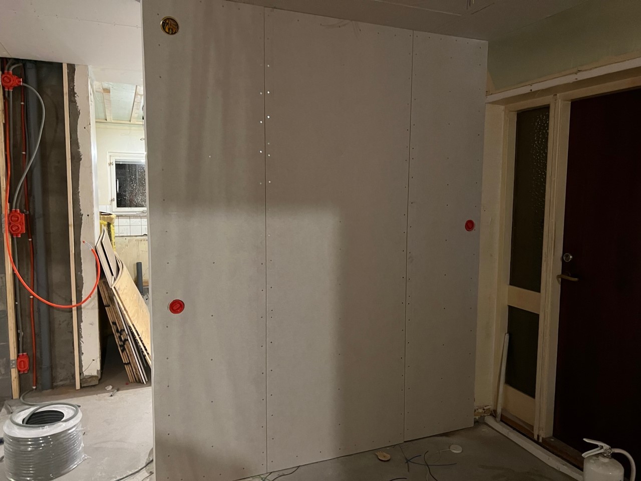

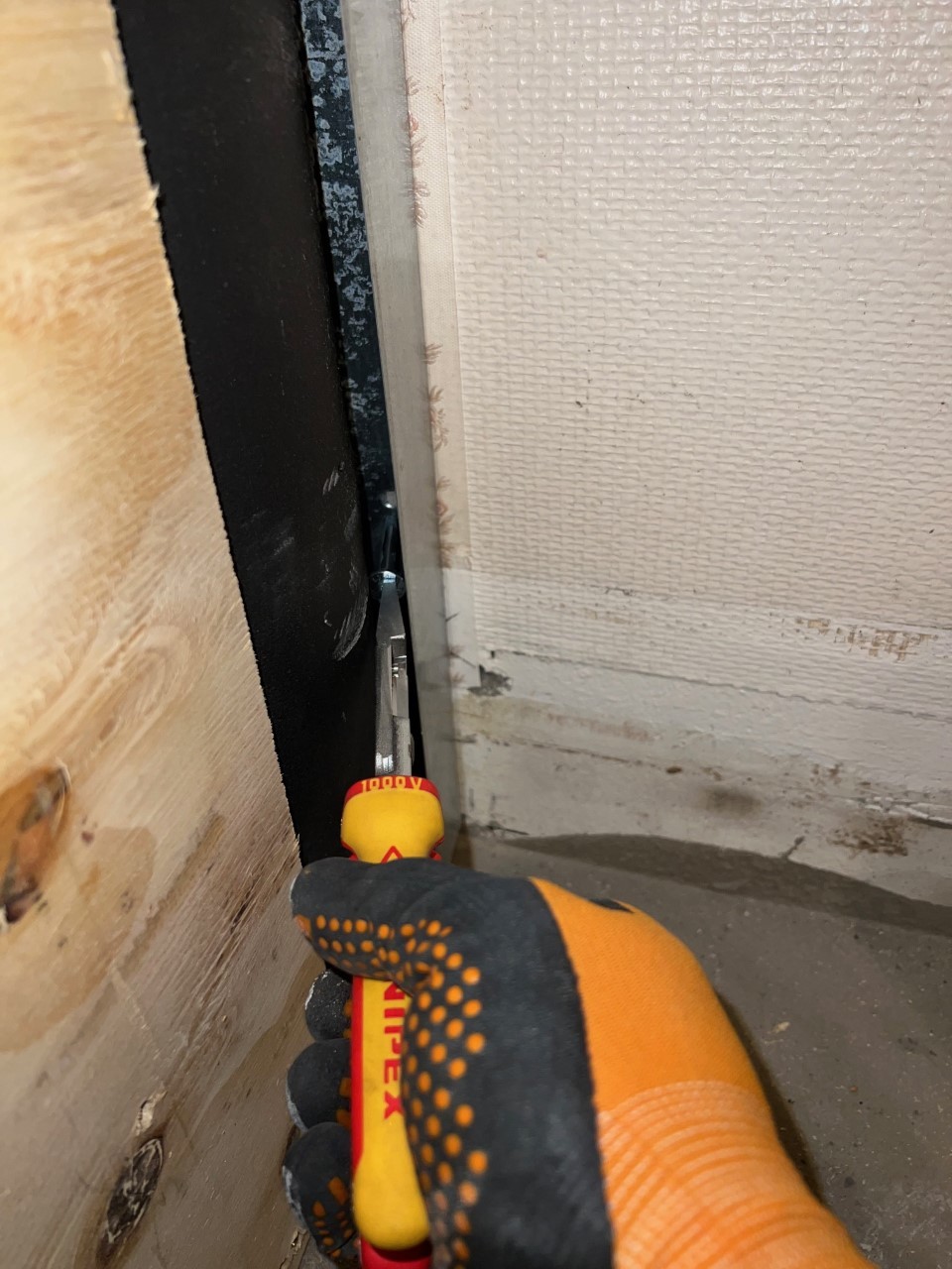

Jag slog igen väggen emot köket, inga konstigheter här förutom just plywooden, jag gick och tittade på den färdiga sidan för jag tyckte väggen såg ut att ha en knäck, la på passkenan och såg att det var ett veck mitt på väggen som var så grovt som 1cm vid en regel, jag tänkte kan det vara plywooden som spänner så j*vligt. Tog plywoodskvor som jag gissade på hade samma böj och satte på motsvarande sida, otroligt, väggen blev rak igen.

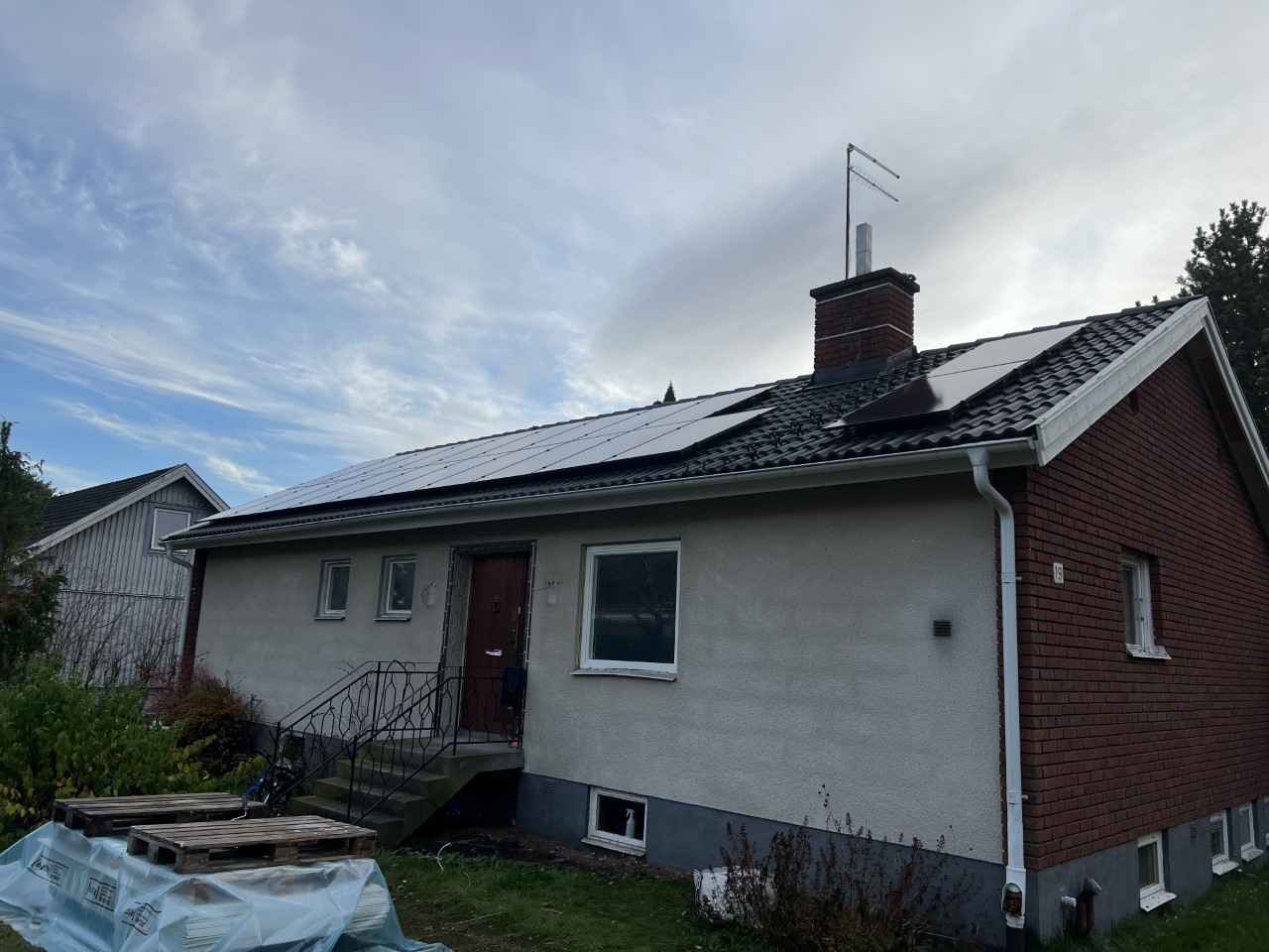

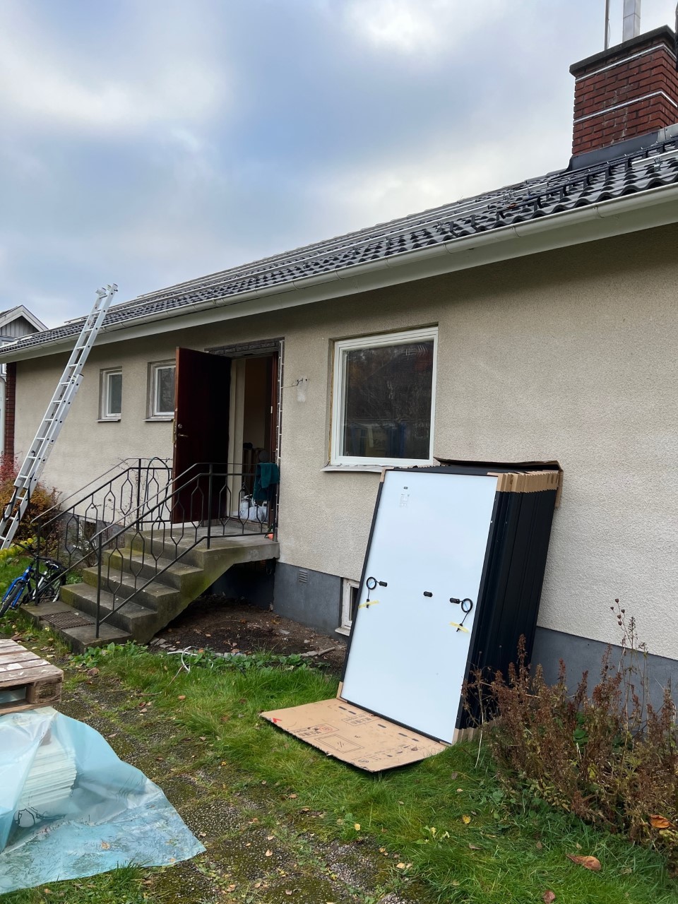

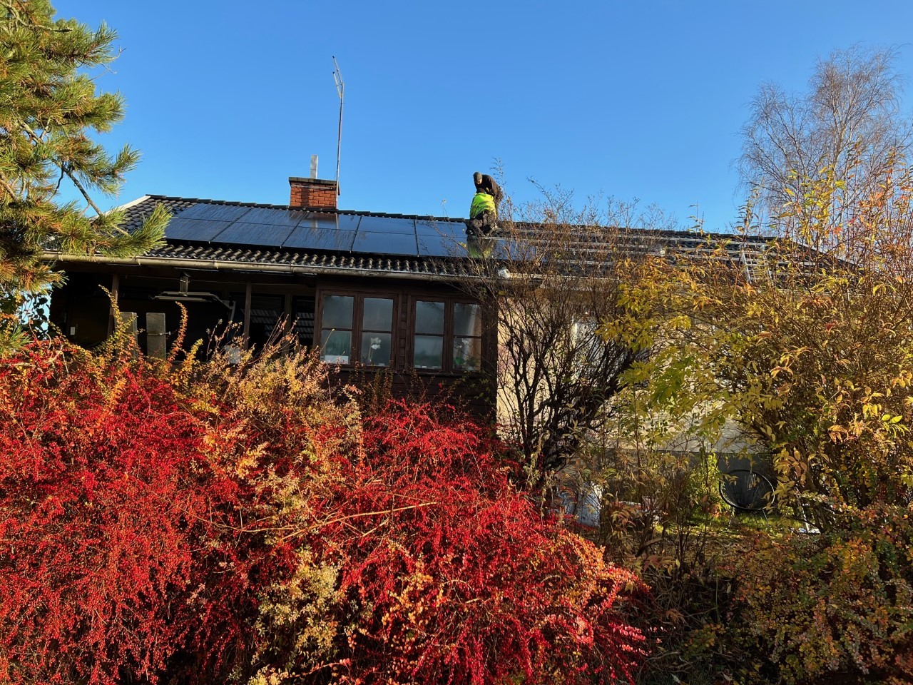

Under tiden jag höll på med de andra arbetena så kom solcellskillarna och gjorde något kompletterande på taket, nu är det dags för montage av solceller, spännande.

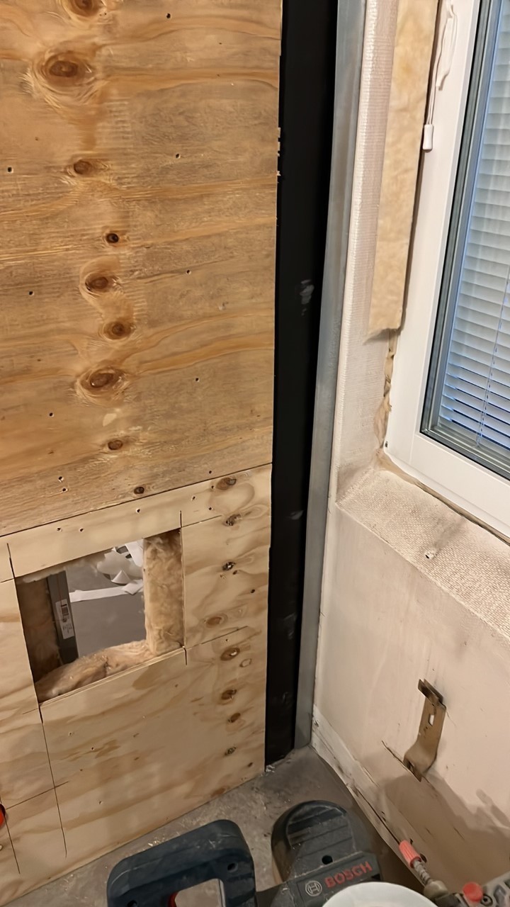

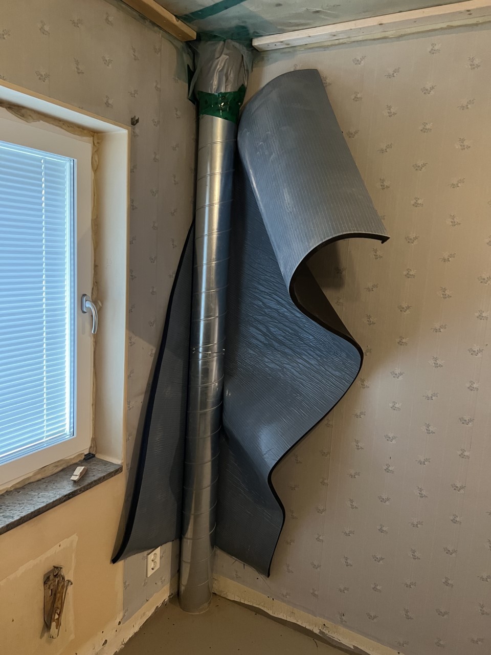

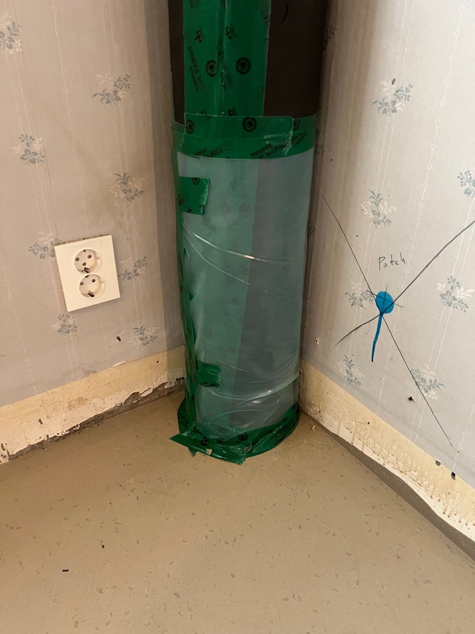

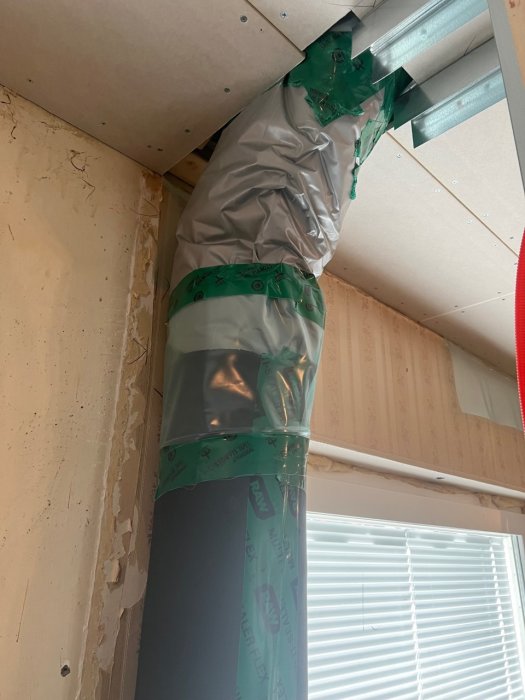

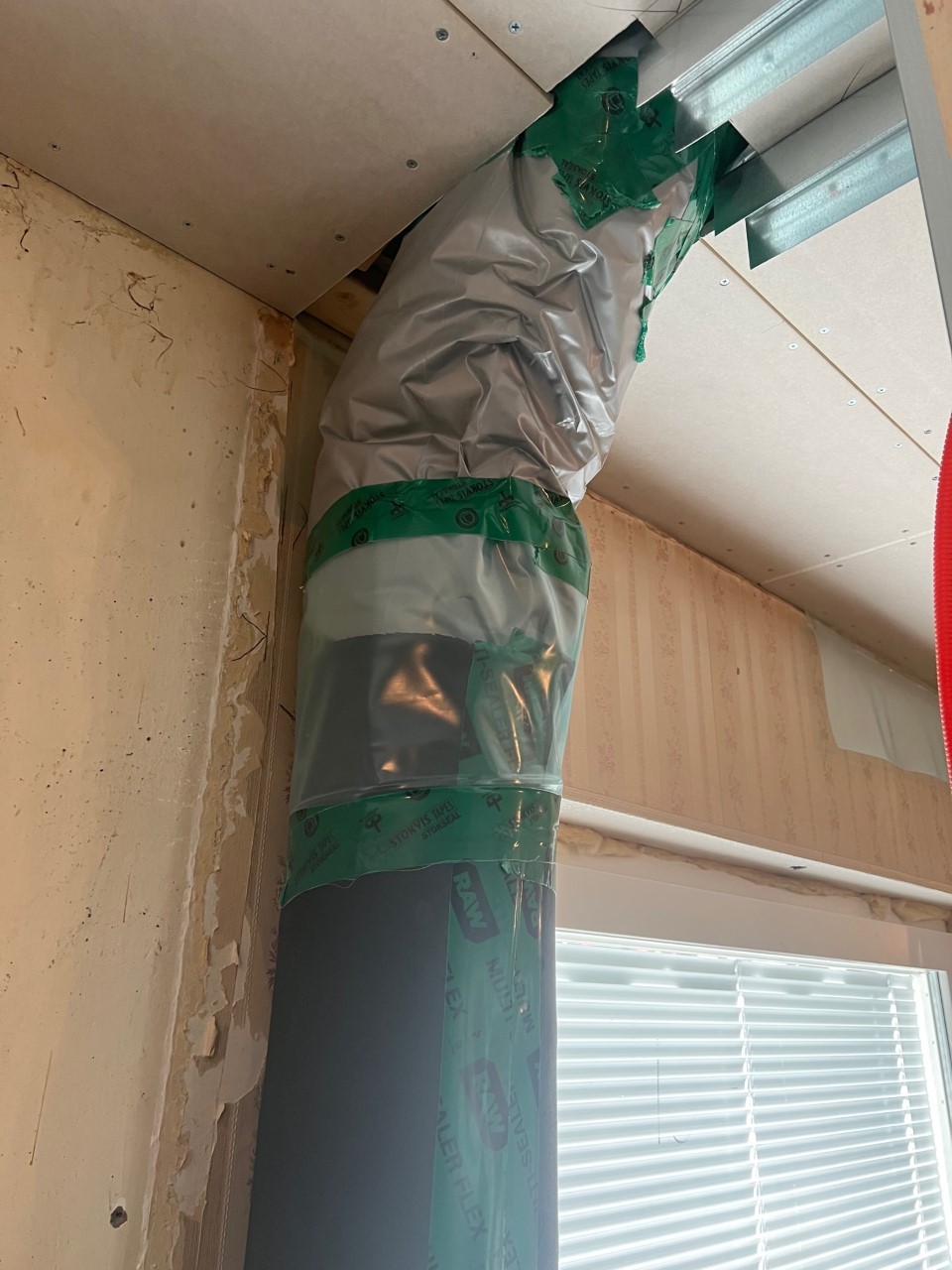

Idag har man fått lägga lite tid på annat än produktion, började dagen med att försöka linda armaflex kring ett ventilationsrör, det var extremt tight så jag kämpade länge, Tyvärr gick det inte lika bra som förra ventilationsröret utan armaflexen brast på baksidan nedtill för att det var för tight, jag har en plan på hur jag ska åtgärda det så gott det går imorgon med lite plast, isolering och tejp.

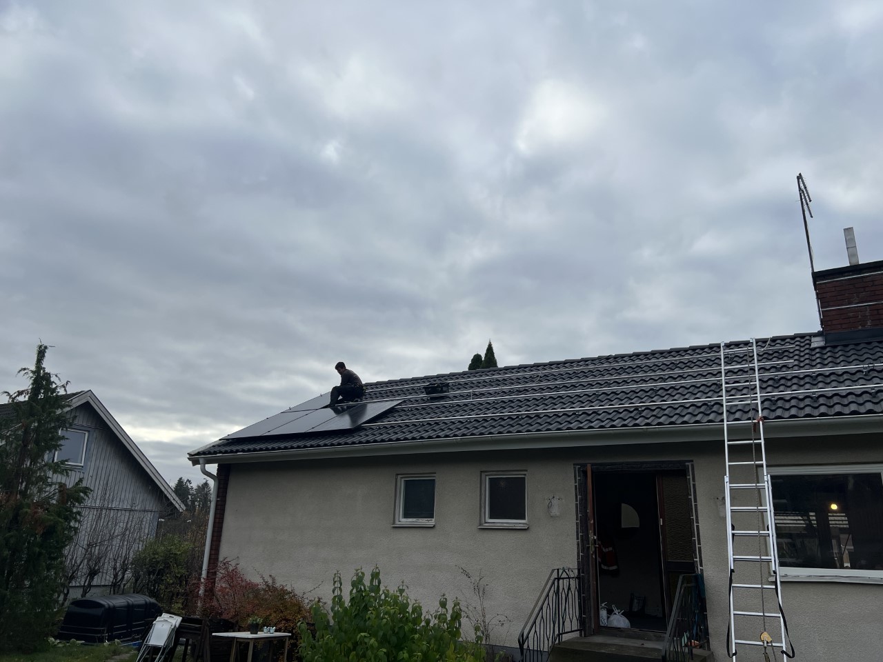

När jag slet i armaflexen så startade solcellshänget montaget på taket, här är bilder från norra sidan som idag blev färdigställd. Södra sidan är påbörjad och blir förmodligen klar imorgon. Vi kom också överens om vart ledningarna ska gå ner via taket så att kablarna kommer ner i närheten av väggen där växelriktaren ska sitta.
Resterande del av dagen gick åt till att hämta pass med familjen, köra bort avfuktare, hämta stativ för golvvärmedragningen och städning, frun var med och kämpade med städningen på kvällen, vi hjälptes åt att börja tömma våningen så gott det går för att få fritt fram imorgon när golvvärme arbetet ska påbörjas, jag ska få hjälp imorgon av farsan och gudfar, det ska bli kul, träffar dem allt för sällan nu när jag bara jobbar och jobbar. Förhoppningen är att bli klar med golvvärmen så pass att rörmokaren ska kunna koppla ihop slingorna i golvvärmeskåpet på lördag och trycksätta våningen för att spåra eventuella läckor. De flesta jag pratat med säger att det är väldigt lätt och att det går väldigt fort att lägga ut spårskivor, värmespridande plåtar och dra golvvärmen, jag hoppas verkligen det är så då jag knappt har två dagar på mig att göra klart.

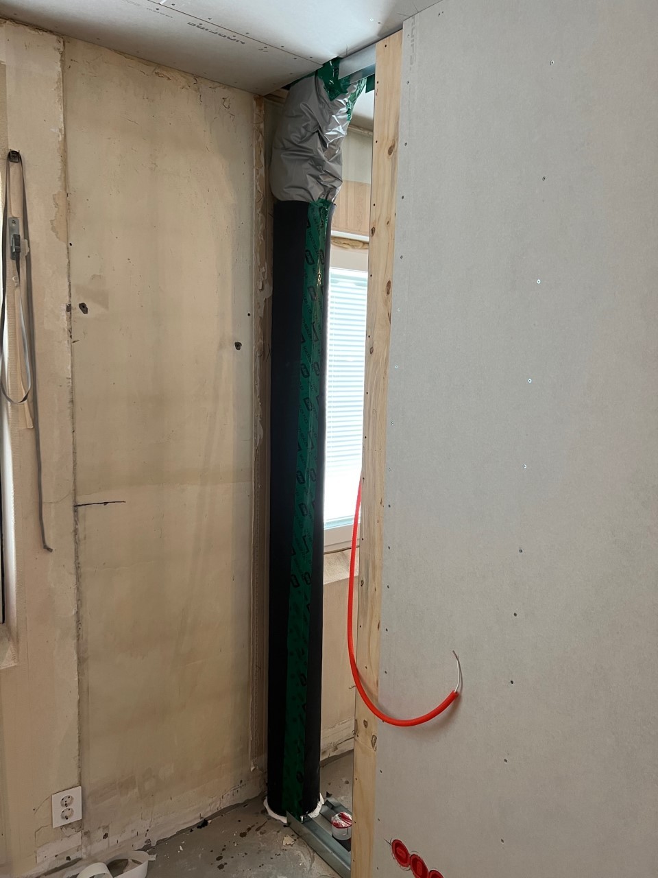

Jag vaknade tidigt och startade dagen med att komplettera isoleringen på ventilationsröret i sovrum 1. Det blev kanonbra, ingen altartavla direkt
Solcellskillarna började jobba på taket vid 08:00 och då var jag snabbt ute för en nypa luft och tog en bild. De kom in kring lunchtid och berättade att de var klara med panelerna, jag glömde dock fota det färdiga resultatet på södra sidan innan det blev för mörkt. Jag gillar personalen, mycket trevliga människor, det är totalt 9 personer som varit här och de är då nischade på olika delar av produktionen, mycket nöjd med all hantering än så länge.

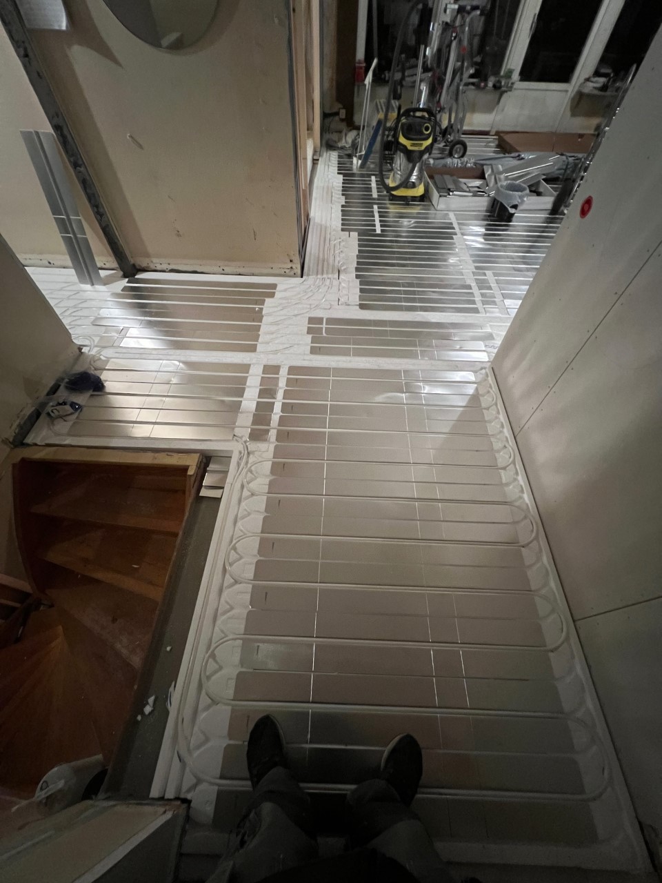

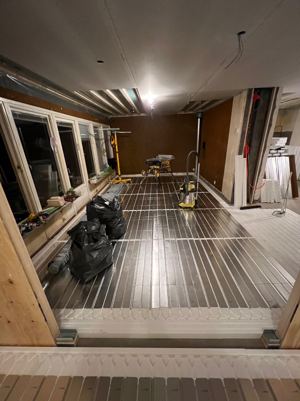

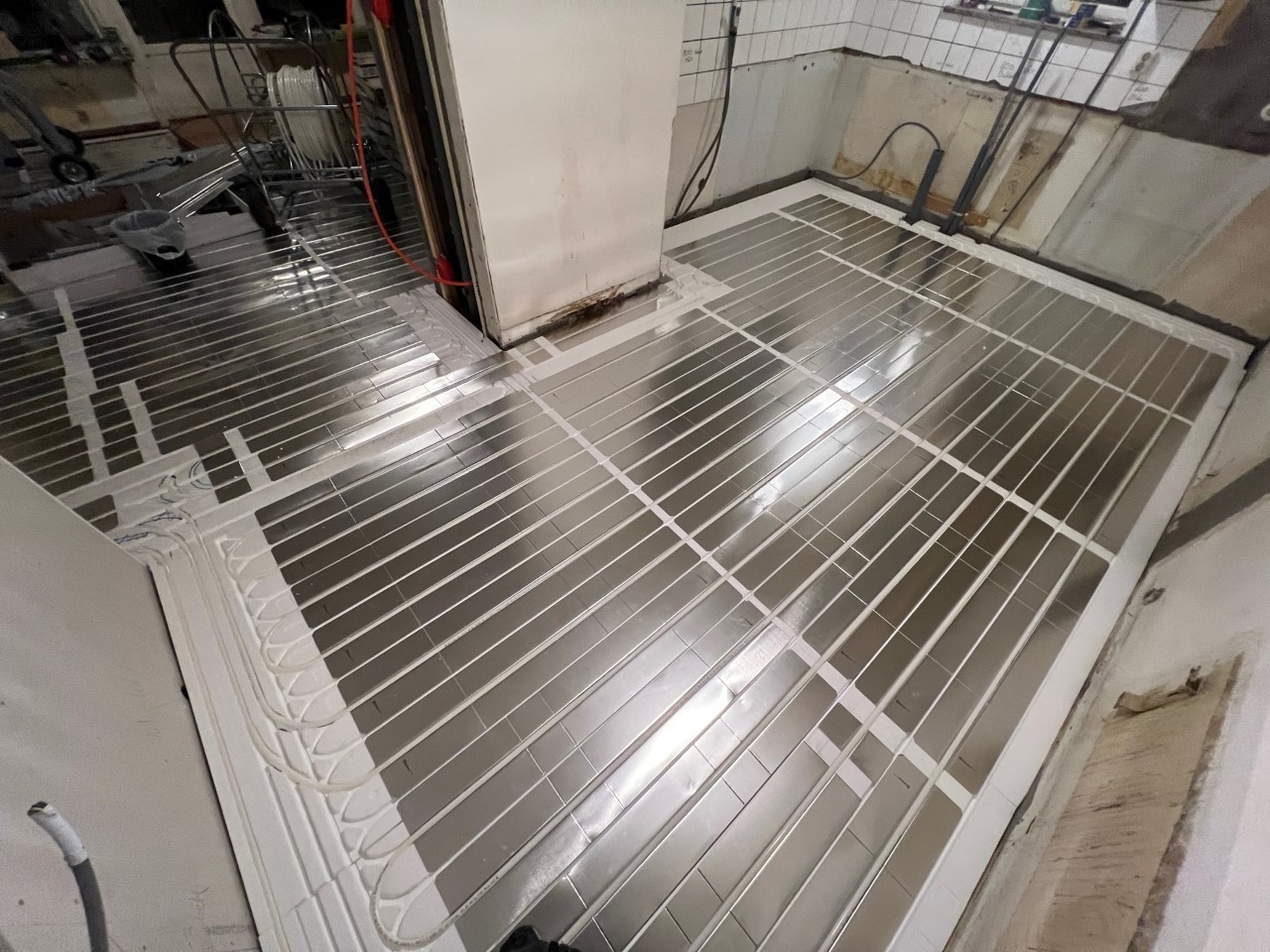

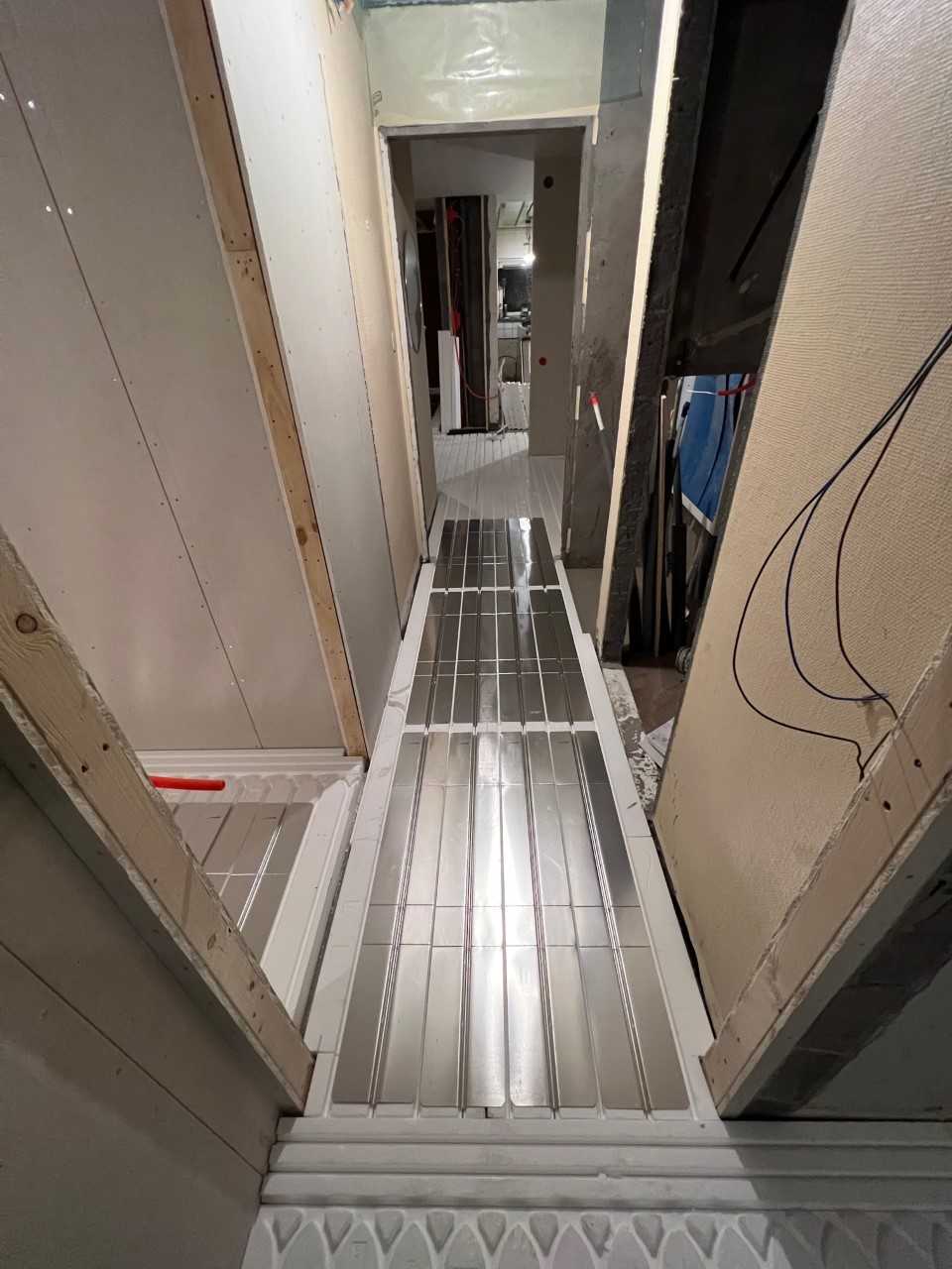

Strax innan lunch så dök far och gudfar upp för att stötta mig med golvvärmen, vi började med att köra langen nedifrån källaren med en massa kubik cellplast, mycket bra tempo där vilket resulterade i att vi kunde komma igång och lägga cellplast ganska omgående. Det blev då alltså läggning av EPS 70 cellplastskivor och värmeplåtar på det. Jag tror de tycker lite synd om mig med hur mycket jag har att uträtta inför lördagen när rörmokaren kommer så de meddelade mig att de kommer imorgon också

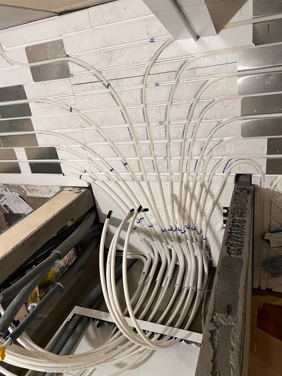

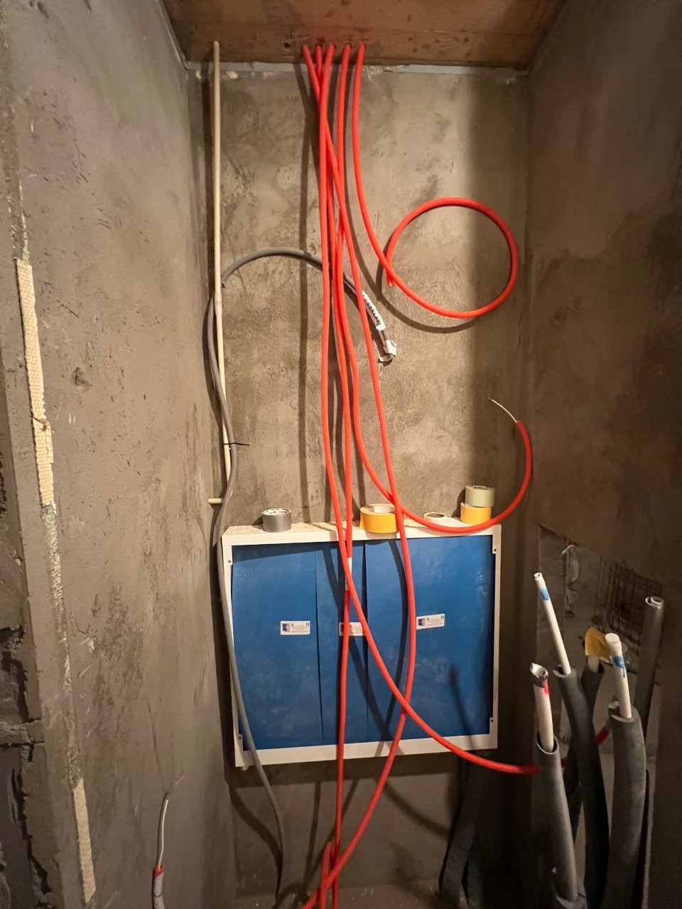

Igår blev det en lång dag, förhoppningen var att bli klar med golvvärmen så allt skulle vara draget och klart inför lördag morgon när röris kommer och kopplar, rörmokaren är på väg hit nu i skrivande stund. Det var första gången jag la golvvärmeslangar så man var lite nojjig med böjandet i början (kommer slangen hålla?). När klockan började bli sen eftermiddag såg jag att jag förmodligen inte skulle hinna bli klar, här får jag ju rikta ett stort tack till far och gudfar som stod vid min sida från innan lunch till drygt 21:00, utan att någon av oss käkade mat på hela dagen, hade aldrig grejat att få ihop det under gårdagen utan deras hjälp, vi gjorde klart alla 8 slingorna för våningen vilket resulterade i 460 meter lagd golvvärmeslang. Utöver detta så behövde vi tömma det sista rummet (köket) efter att vi lagt slang i större delen av huset för att komplettera cellplastskivorna innan vi kunde dra de två sista slingorna. Nu kommer bilder.
