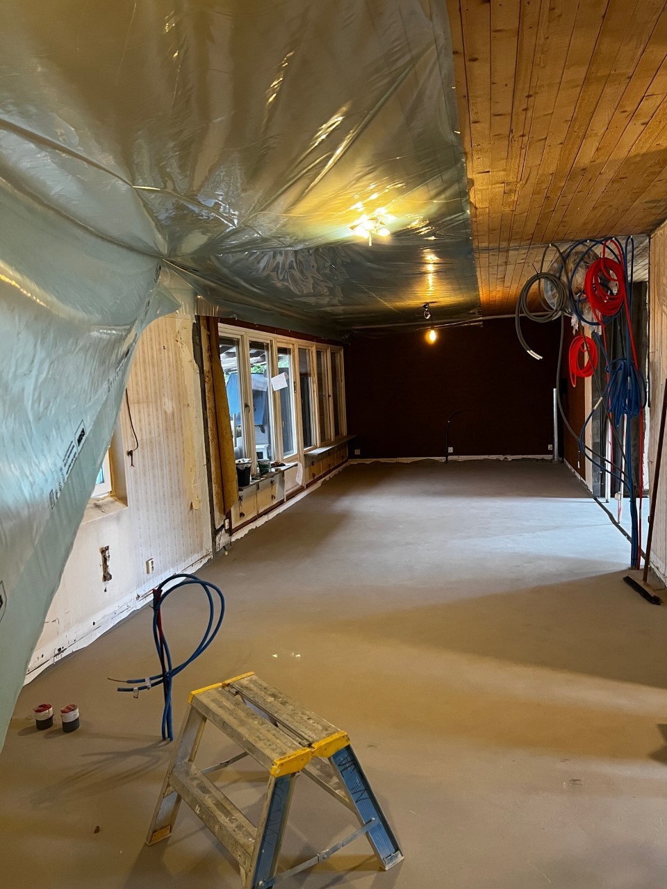

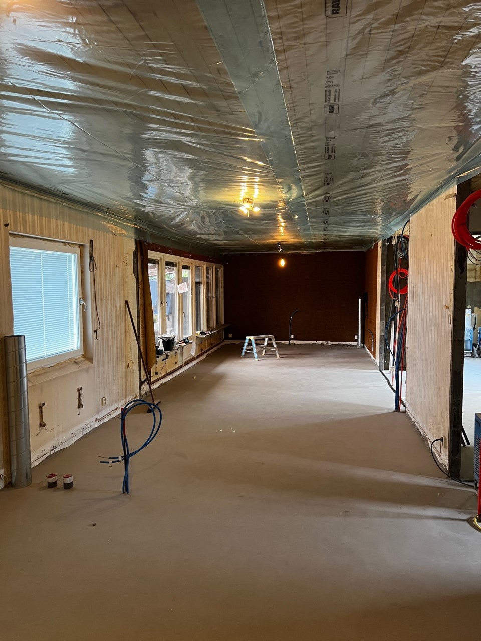

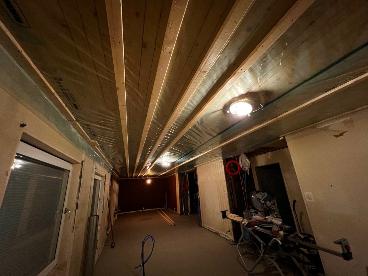

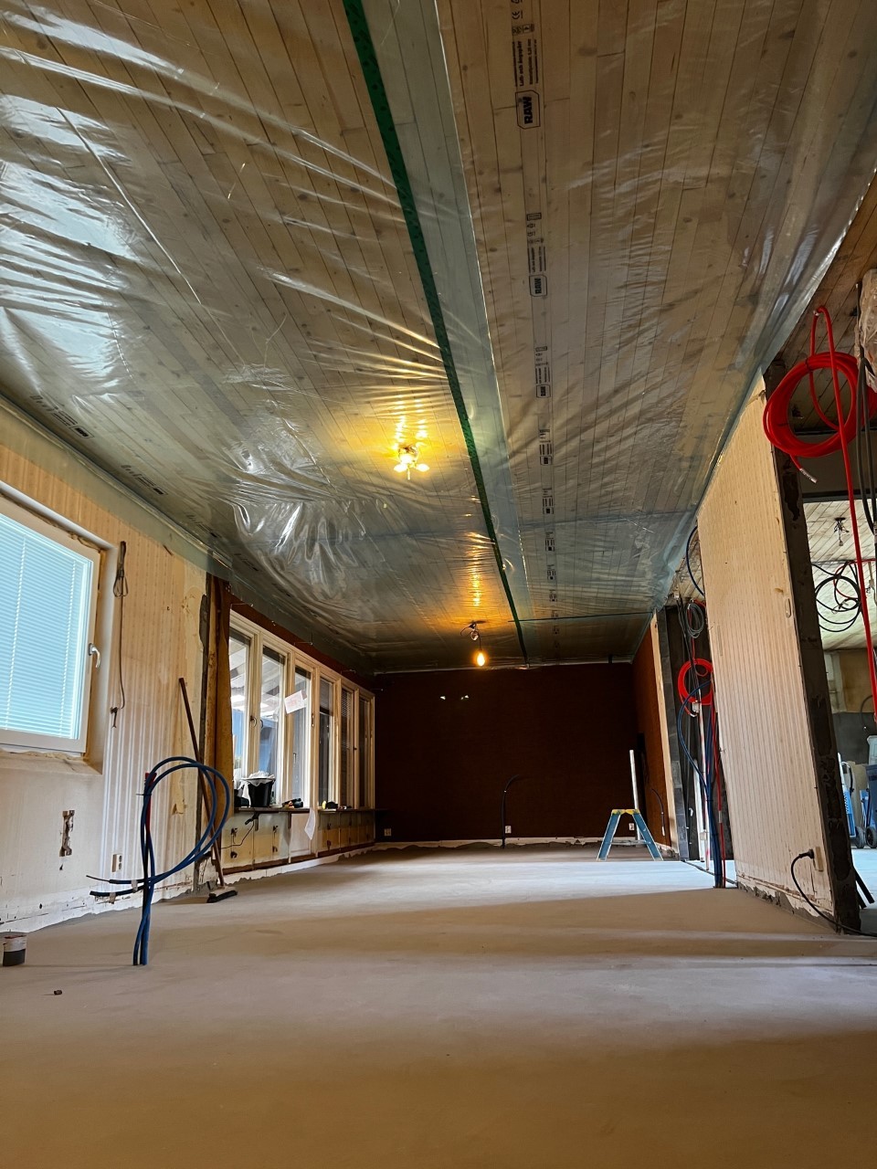

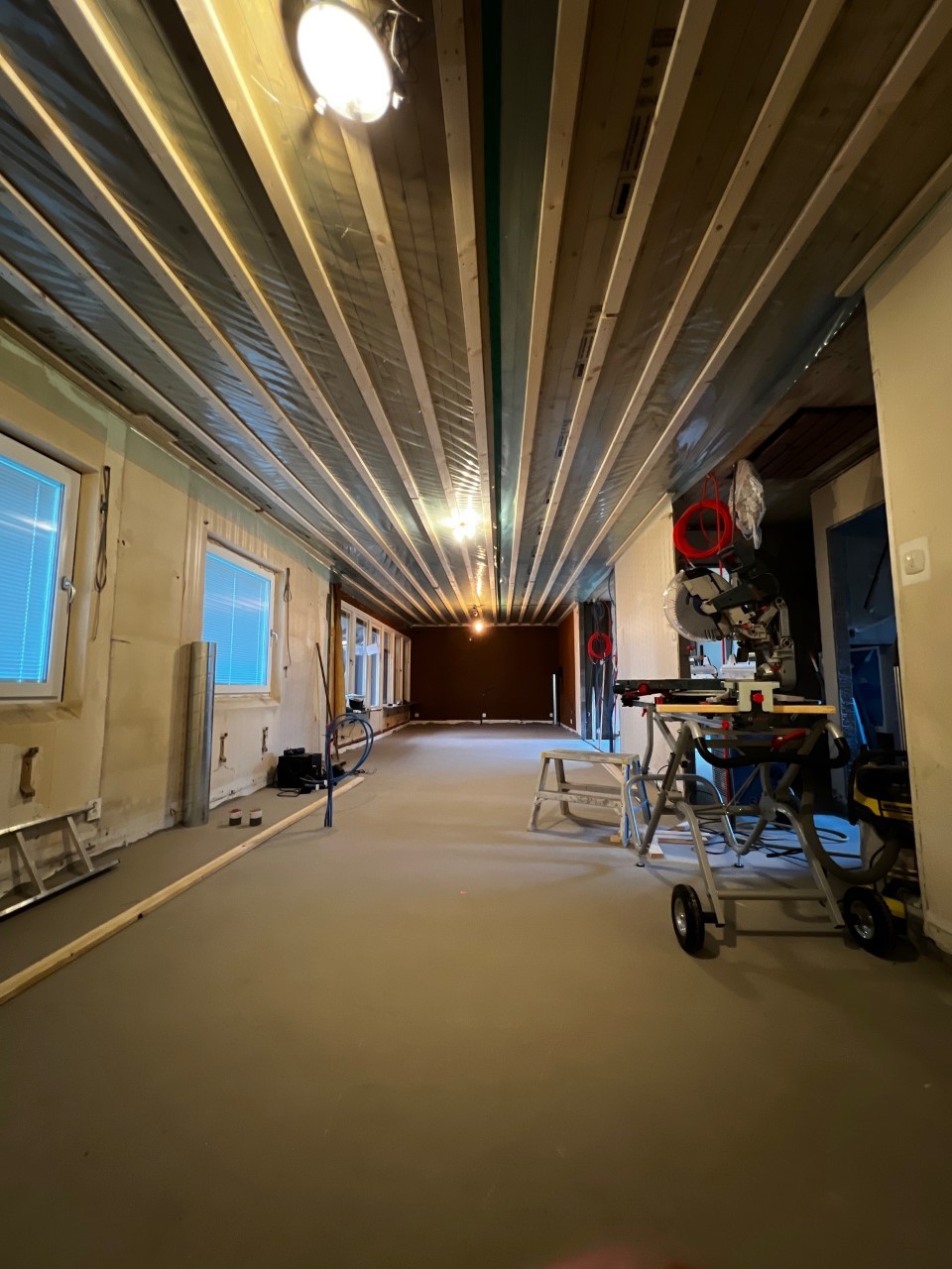

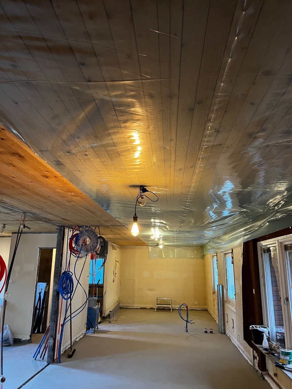

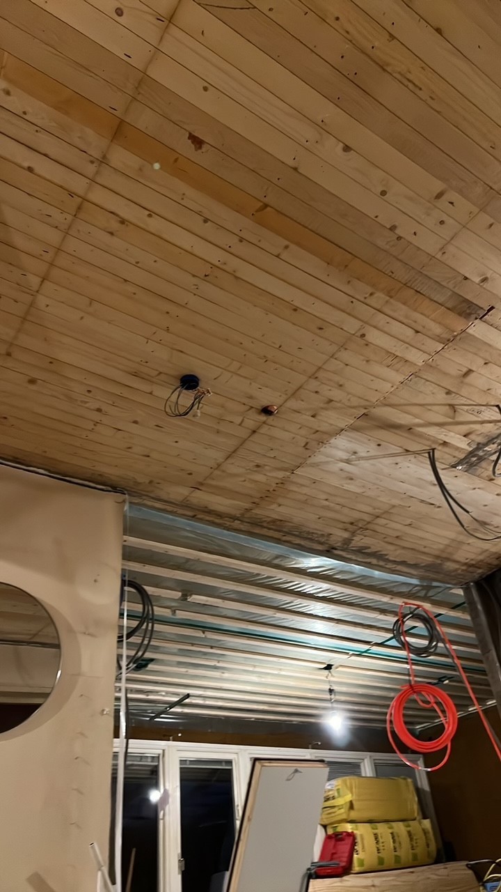

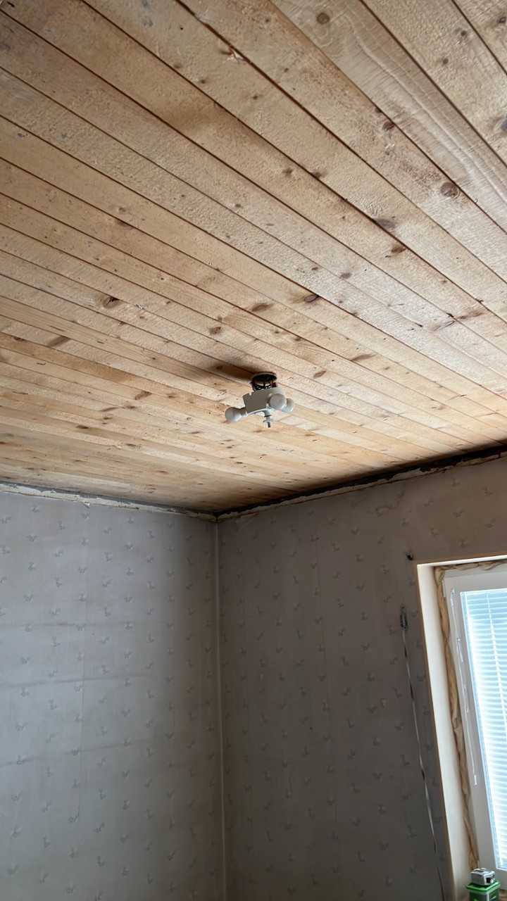

Efter att jag tagit emot leveransen idag så körde jag igång med att slänga upp lite plast i taket som ska sitta ovanför läkt och gips i taket för att få huset lite tätare. jag tänkte att jag utför detta innan jag ställer in allt gips som då gör arbetet avsevärt jobbigare om det står i vägen. Jag tänkte fortsätta lite med plast och läkt under helgen, eventuellt kanske jag försöker riva lite tapet också. Slänger in lite bilder på materialval och starten med arbetet i taket.

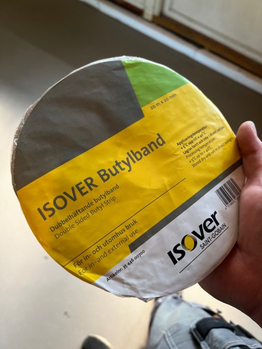

Först monterar jag ett butylband i takvinkel som ska täta emellan plasten och väggvinkeln. Efter det hänger jag upp plasten.
Arbetet gick ganska bra, var lite halvjobbigt att hänga upp en drygt 40m2 plastbit, det blev dock bättre än förväntat med tanke på att jag är ensam.

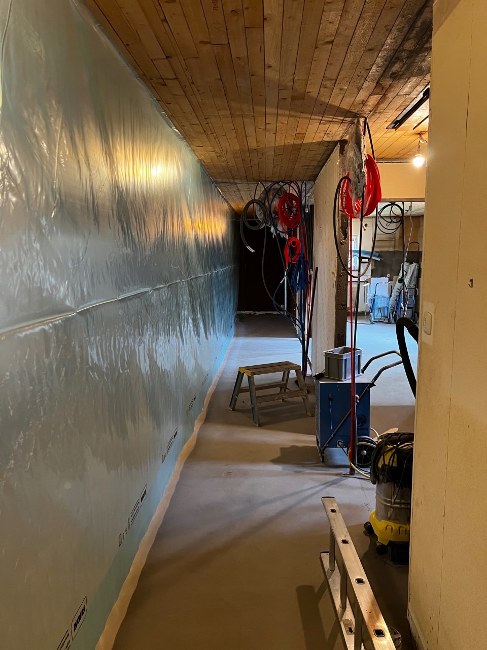

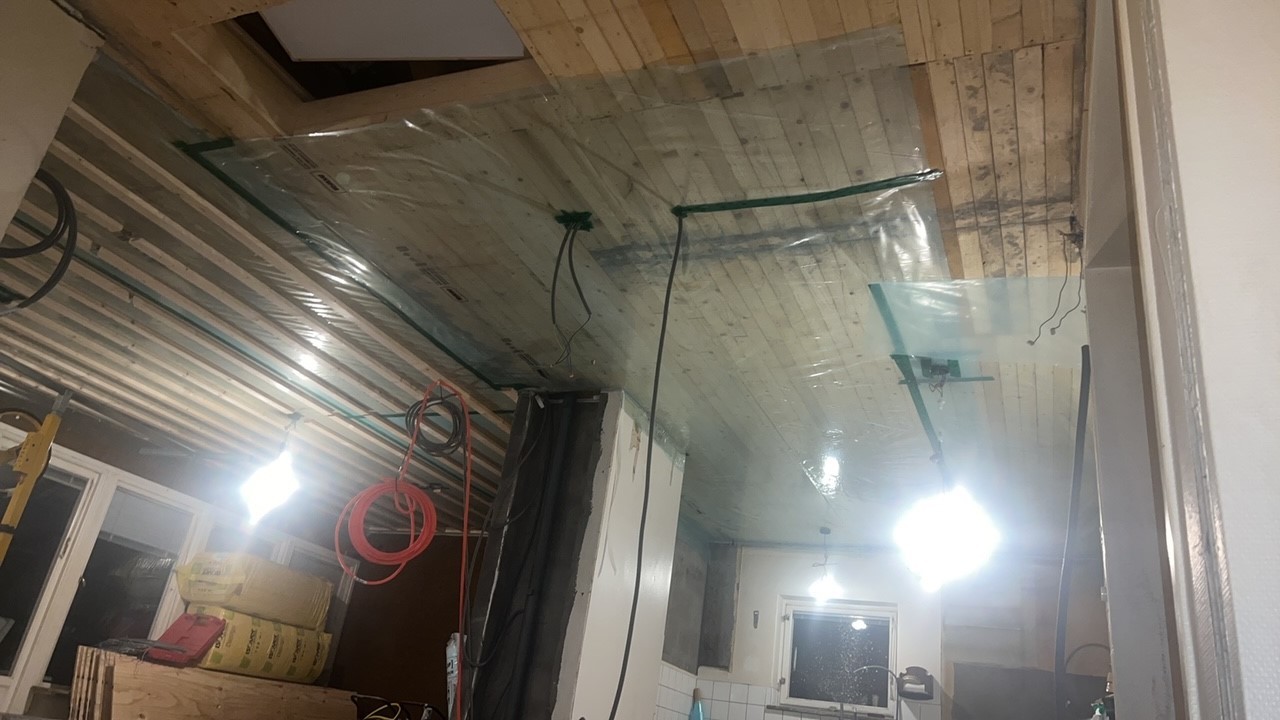

Har kört vidare idag med plasten.

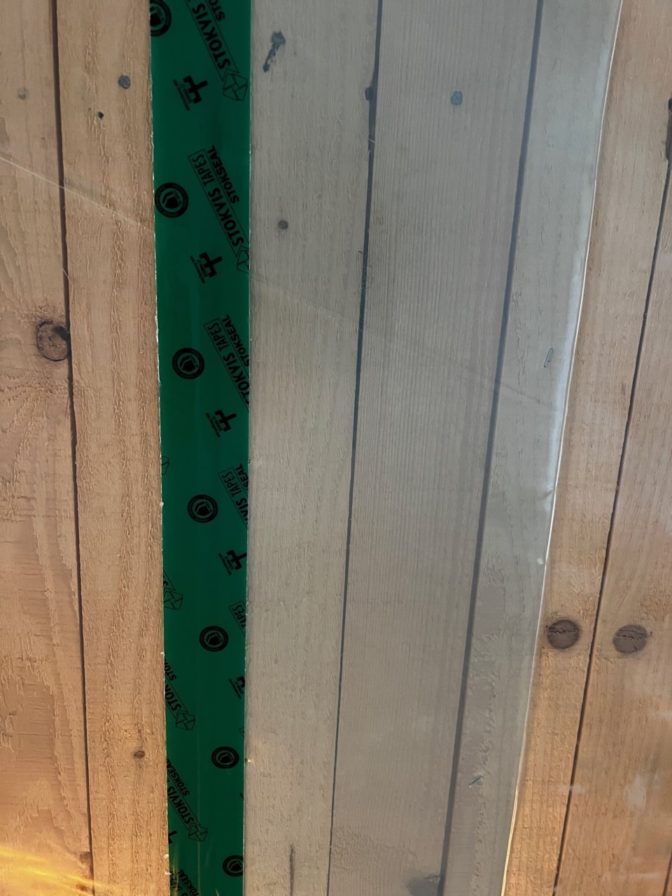

Dragit loss skyddsplasten på butylbandet och tryckt fast plasten så den klistras och tätas mot väggvinkeln. Jag har några få ställen med lite värre ojämnheter som inte blivit täta längs med väggvinkeln där jag får trycka in någon form av tätningsmassa senare, typ mjukfog.

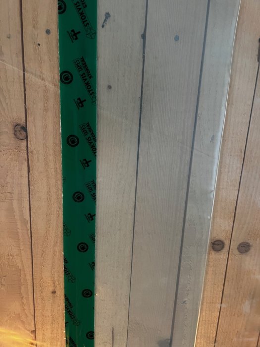

Tejpat skarvarna på plasten, plasten är lagd med 20cm överlapp.

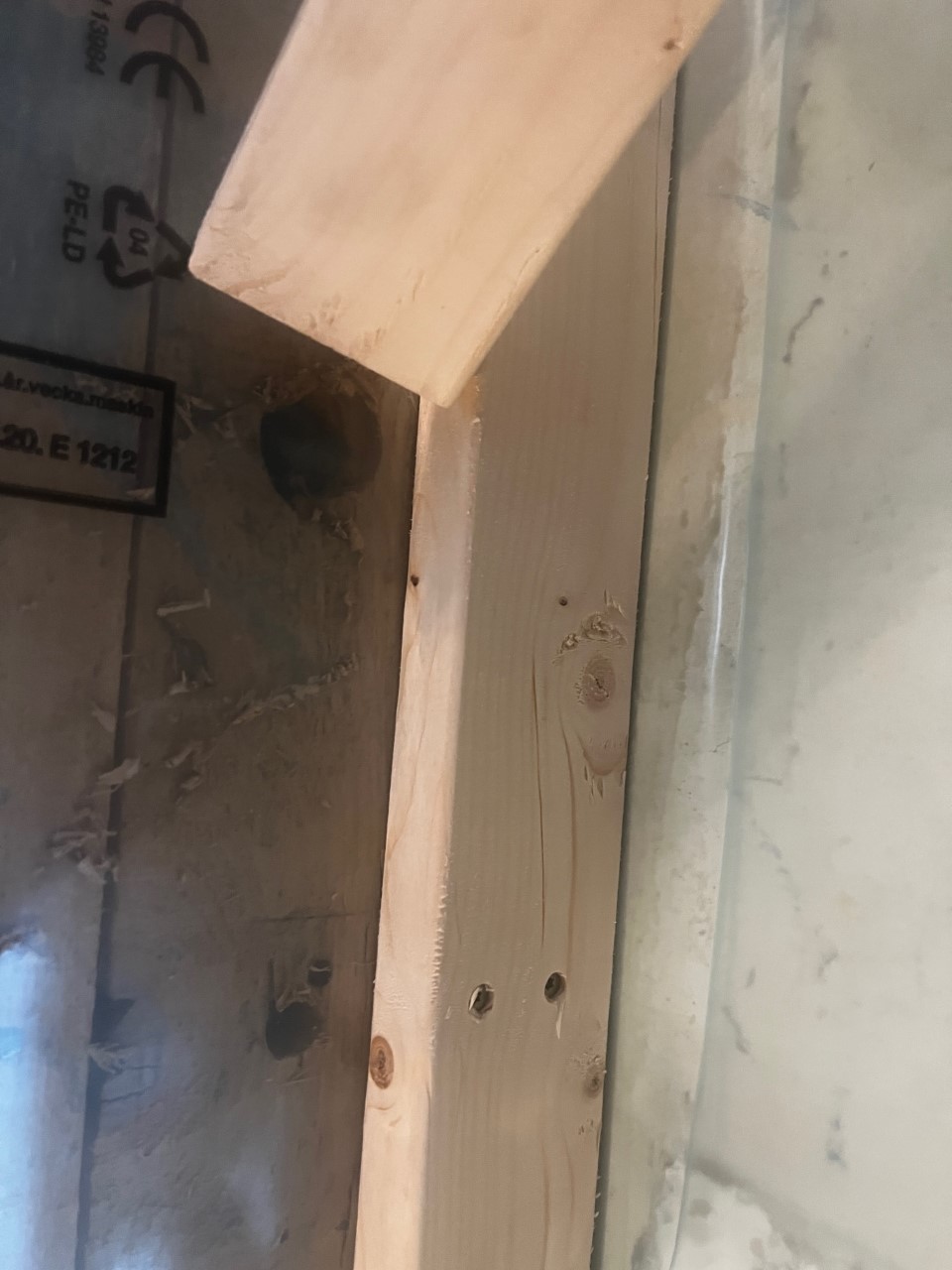

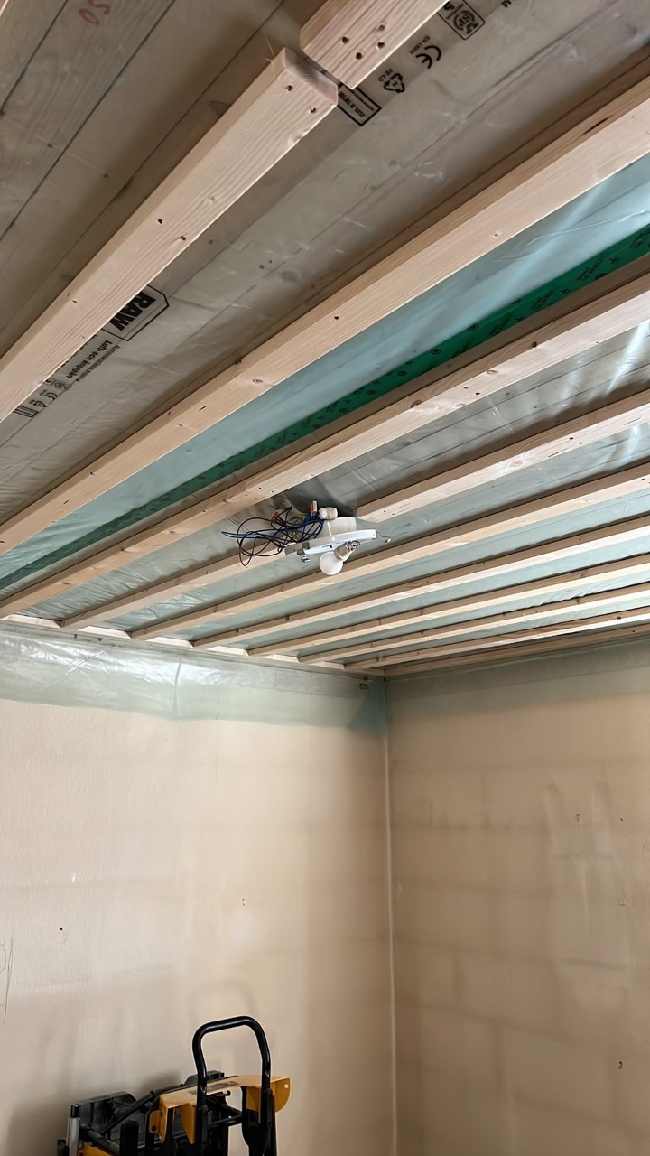

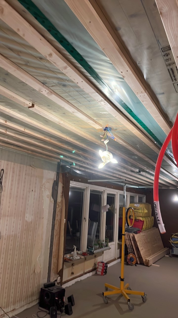

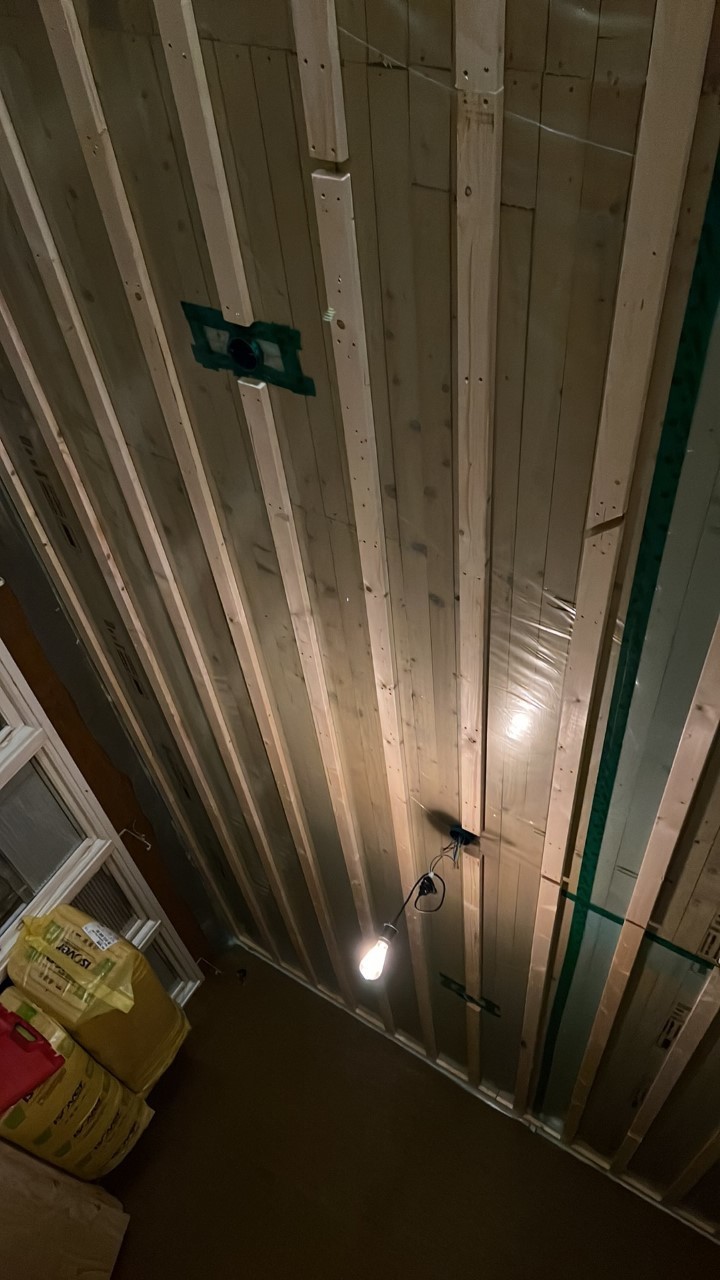

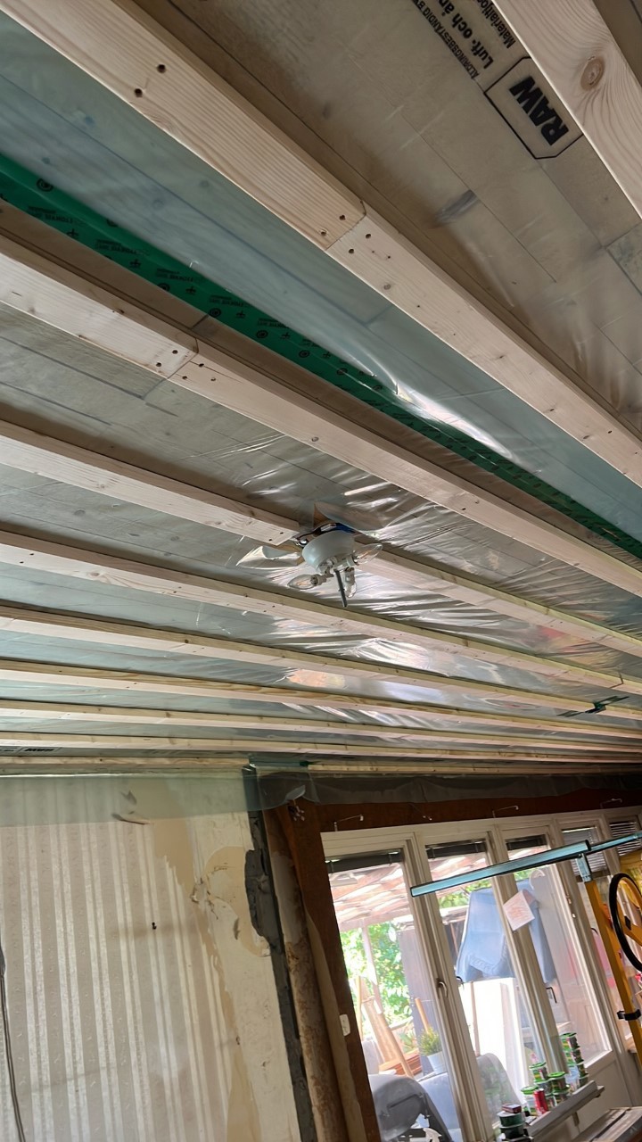

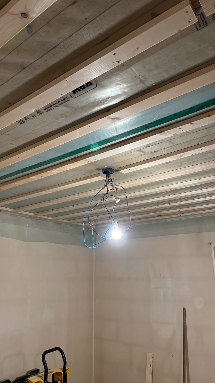

Nästa steg är då att börja montera upp läkten, jag har valt att skruva upp 28x70. Jag skruvar på grund av att jag vill skruva i både takstolarna (som egentligen borde räcka) och emellan takstolarna med lite kortare skruv i råsponten. Med de kortare skruven så slipper jag att det kommer sticka upp spik/skruv på vinden då jag senare kommer krypa runt där uppe och dra diverse elslangar göra ventilationsarbeten, landgångsbygge och slutligen isoleringsarbetet.
Först började jag skruva upp lite läkt, såg ganska fort att jag behöver göra något redan nu för lite eldragningar som ska ligga på rumssidan om plasten, typ spottar. Det hade varit mycket svårt att göra spår för elslang efter att jag skruvat upp läkten så jag lämnar lite "glipor" så att säga där jag kan dra slang utan att såga eller borra.
Jag bestämde mig för att skruva upp lite spill också där det finns "mushål" i råsponten istället för att försöka täta själva hålen.

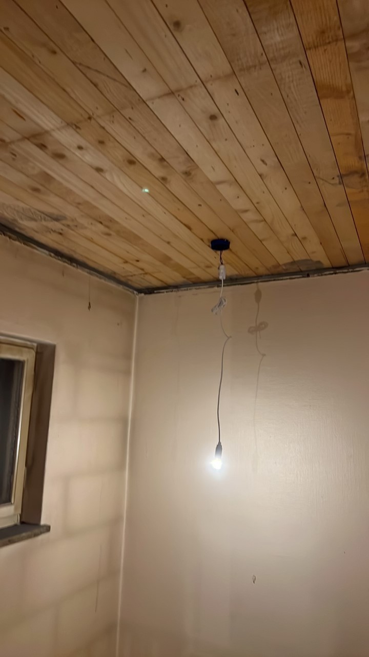

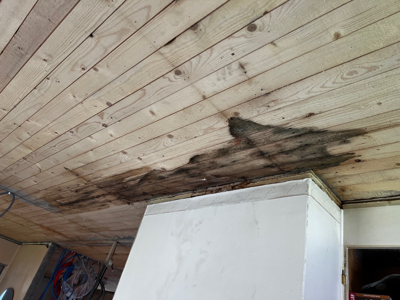

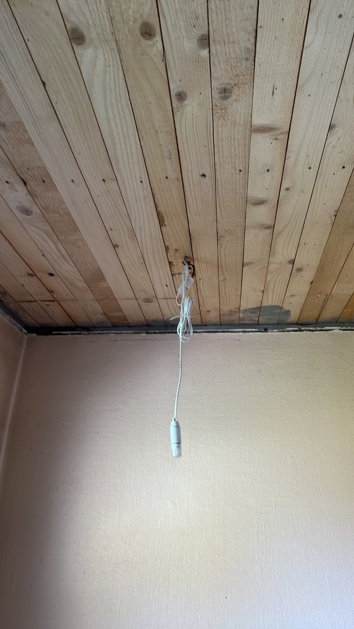

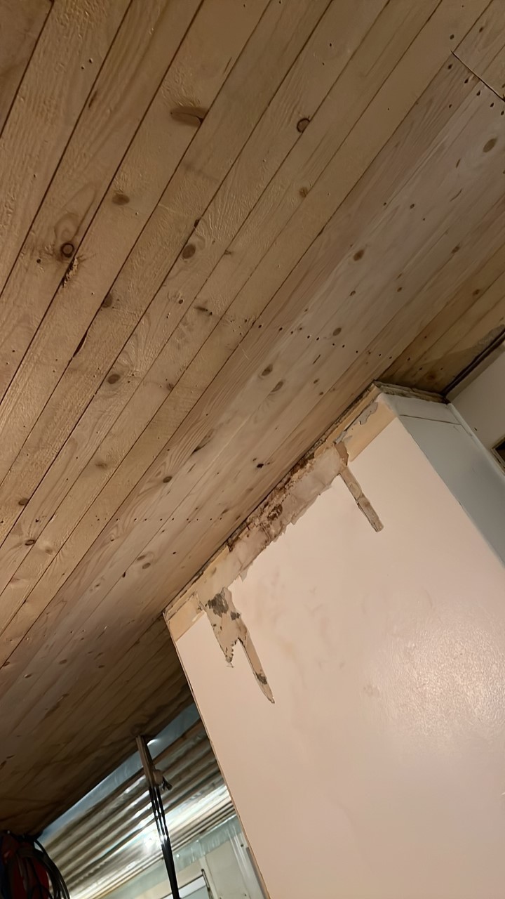

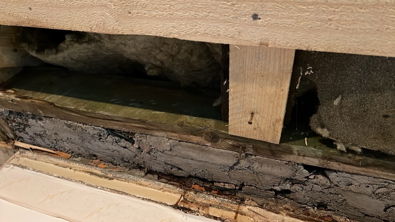

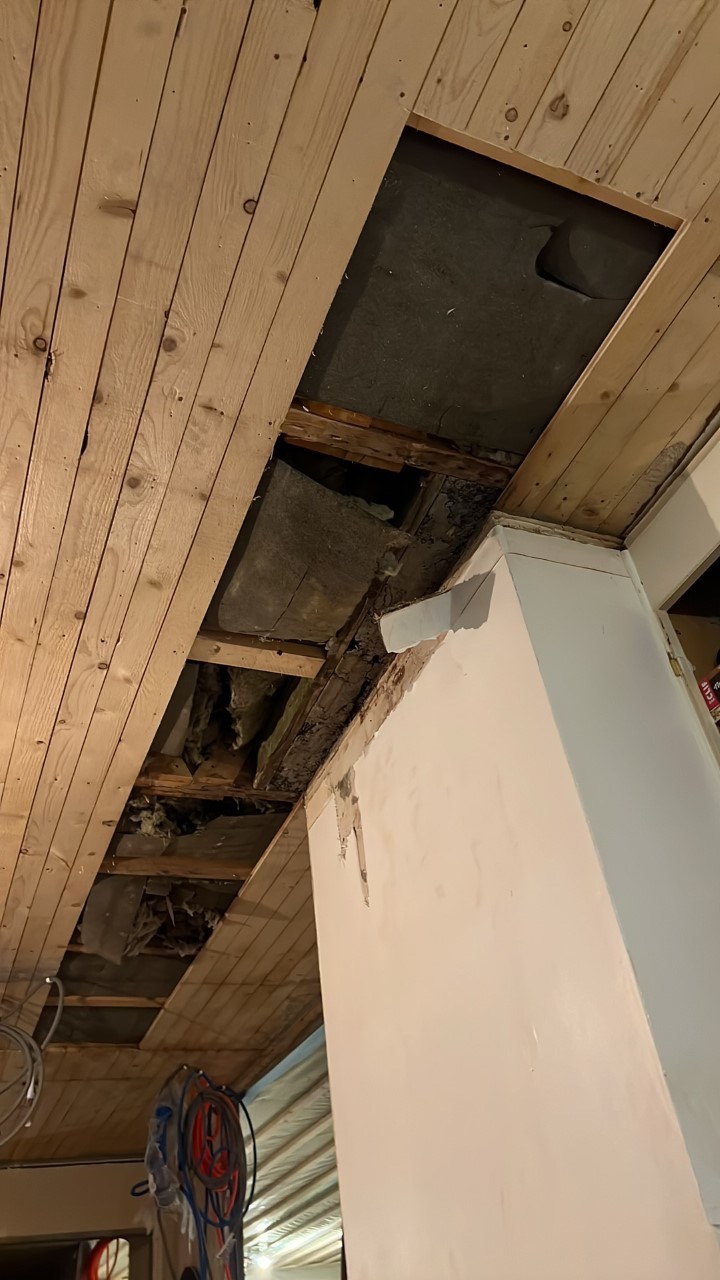

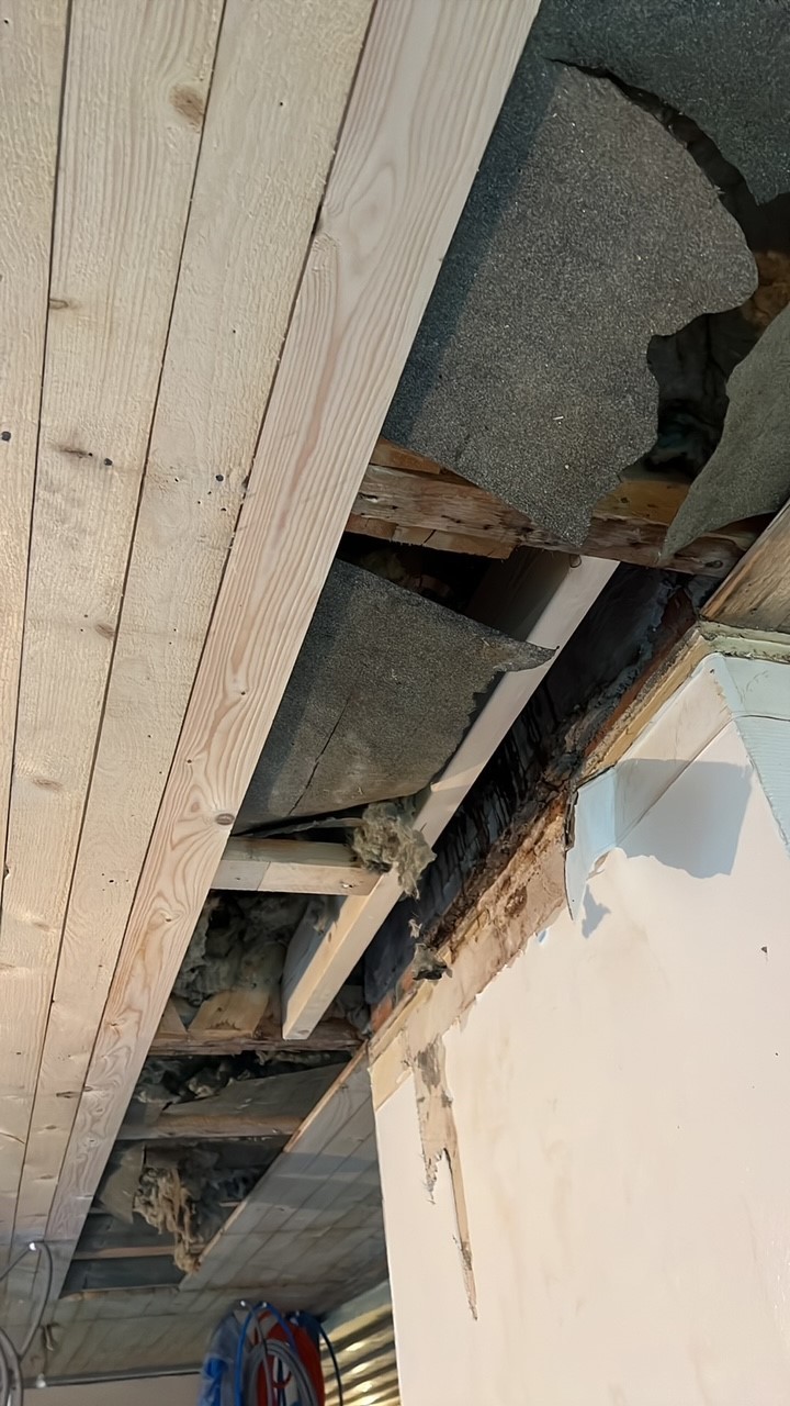

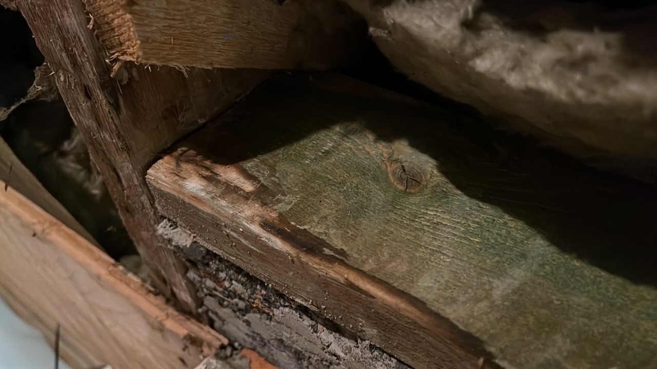

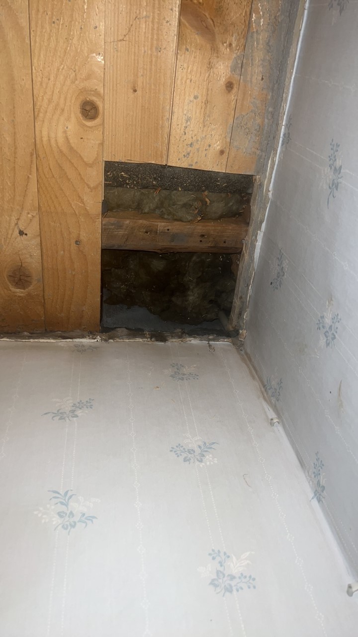

Innan jag plastar och läktar andra halvan av våningen så har vi vattenskadad råspont med påväxt bredvid skorstenen. Idag har jag ägnat mig åt att riva bort det som har påväxt.
Före:
Efter:
Jag upptäckte att det fanns en avväxling för undertaket som också såg väldigt dålig ut, jag hade tänkt sätta upp ny råspont ikväll men får nöja mig så här långt då jag behöver införskaffa en ny planka att ersätta den dåliga med. Plankan som sitter där är visserligen torr och skulle säkert hålla väldigt länge men det känns ofräscht, precis som råsponten.

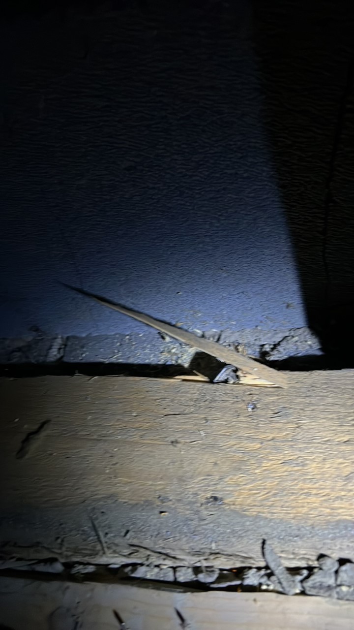

Slutligen så var jag väldigt förundrad över bruket som ligger emellan plankan och skorstenen, först tänkte jag att det kanske hade någon funktion som stöd, men när jag stack upp handen och kände ovanpå och märkte att kakan kanske är 3-5cm tjock och ojämn så skulle jag gissa på att det egentligen bara är någon slö murare som passat på att bli av med putsbruket istället för att behöva städa och bära ned det, jag kanske har fel. Misstanken stärktes ytterligare när det visade sig att den ljusa regeln är en typ "blindstol" för undertaket. Hur som helst så är kakan ganska lös så den kommer trilla ned när jag byter plankan.
Före:
Efter:

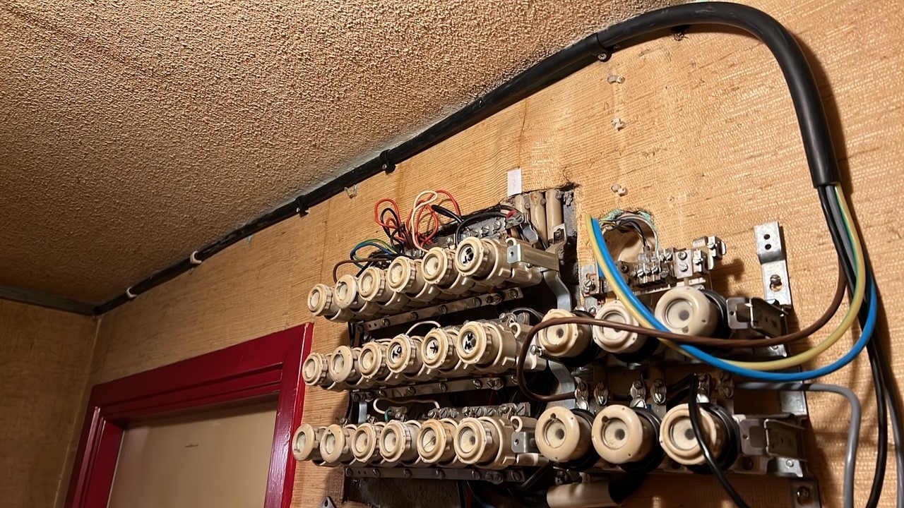

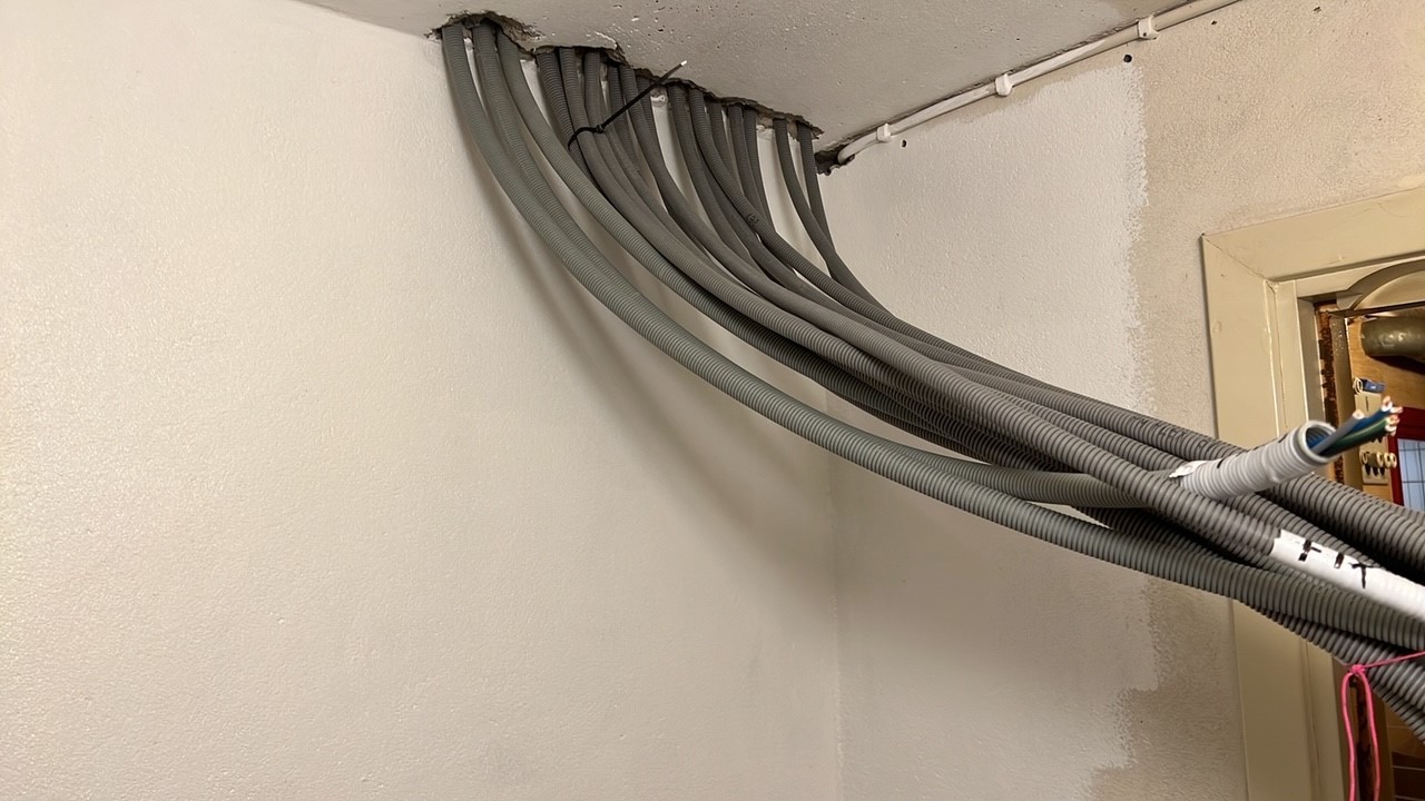

Nu var det dags att ta tag i elen lite igen, hade sedan tidigare idag lite rör och dosor som behövde tas bort då jag flyttar lite väggar. För att kunna komma vidare med taket så behövde detta åtgärdas nu och här hade vi bland annat tre stycken elmatningar i vp-rör som kom upp i en vägg från början men det. Eftersom att jag är i behov av dessa matningar så var det passligt att börja kasta upp nya elcentraler och ansluta de nya elmatningarna till systemet på övre våningen.

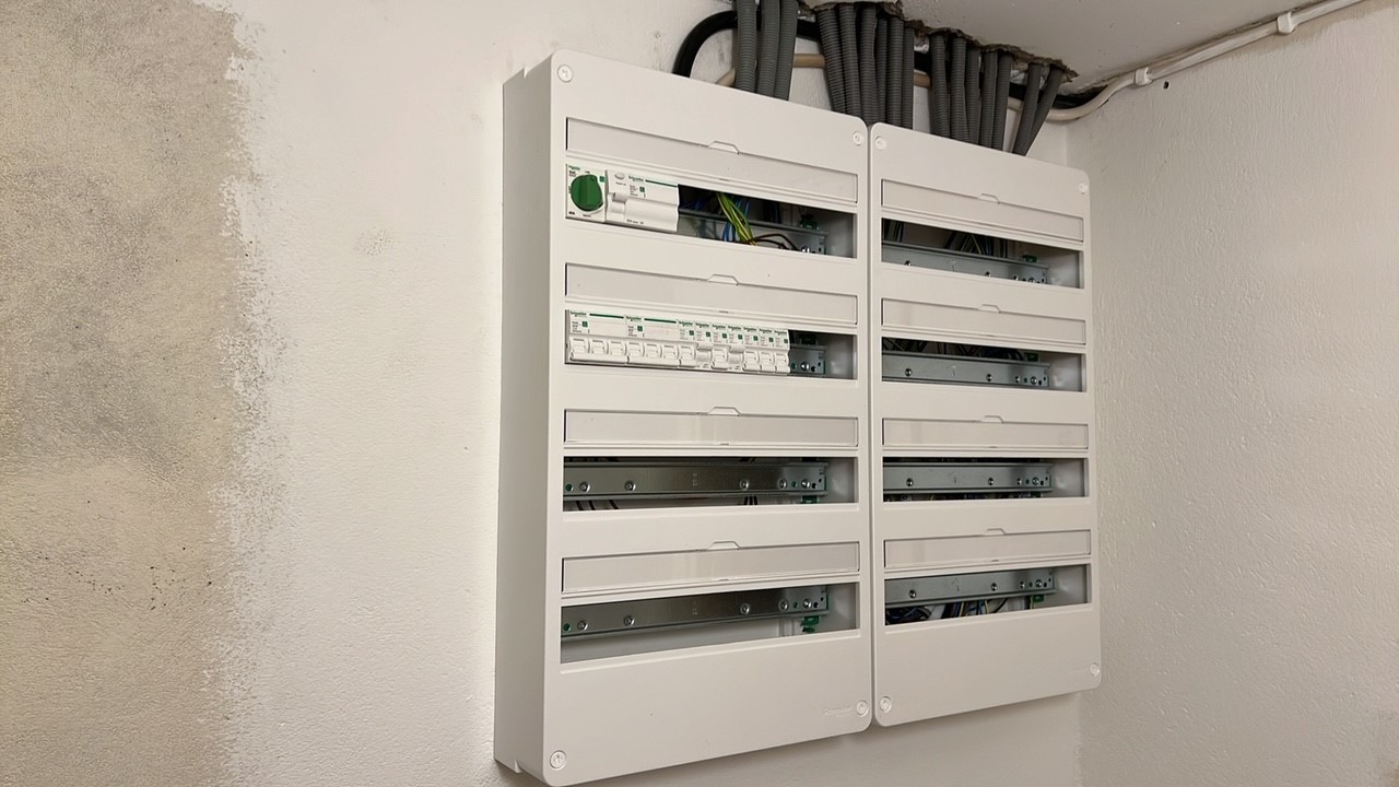

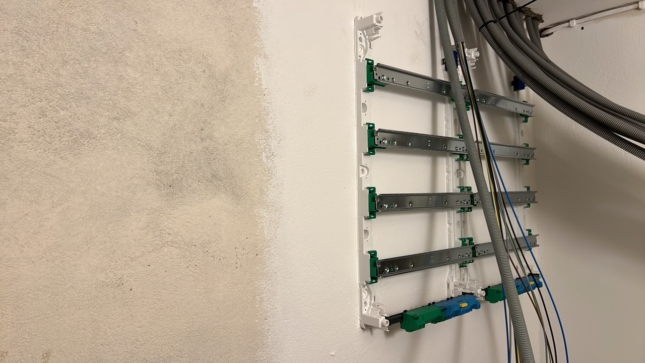

Arbetet påbörjades i teknikrummet igår med att grunda lite vägg där centralen ska sitta.
Idag började vi med att hänga upp centralen, elektrikern bjöds in till detta då jag inte är fackman, det blir två stycken centraler 4x18 moduler. Jag valde att köra med Resi9 rakt igenom, i Resi9 säkringarna kan man koppla in PowerTags som mäter elen, jag är lite nördig så jag vill dels ha det för den sakens skull men det är också praktiskt att kunna bevaka och bli larmad om någon säkring slår ifrån, exempelvis värmepanna, frys osv.
Vi monterade alla säkringar som behövs just nu i den ena centralen, det är ett högst provisoriskt montage där vi har överdrivet med kabel för att kunna ändra möbleringen senare, tanken med de stora 4x18 centralerna är att man ska kunna få bra ordning och reda i skåpen, jag kommer aldrig ens vara nära på att fylla båda centralerna. Nu är i alla fall alla vp rör borta på våningen som var i vägen för innertaksmontaget och de nya slangarna med matning till våningarna anslutna till rätt grupper. Innan centralerna färdigställs så ska vi montera en stor kanal ovanför centralerna som döljer allt som går i takvinkeln. Det slutgiltiga steget med centralerna är att de kommer matas från vänster, jag vill backa kabeln som går in i huset och sätta ett fasadmätarskåp istället så jag slipper se elnätsägarens grejer.
Några andra saker som löstes idag var en säkerhet/arbetsbrytare till värmepanna, eluttag till fiberkonvertern och nätverksskåpet. Nästa steg nu blir att byta ut alla befintliga takdosor samt lägga till lite takdosor där jag ser behov, jag påbörjade det lite idag och det kommer jag tyvärr troligtvis pyssla med imorgon kväll också, jag är inte ett dugg sugen på det då det aldrig är mysigt att jobba bland stenullsrullarna som ligger där uppe.

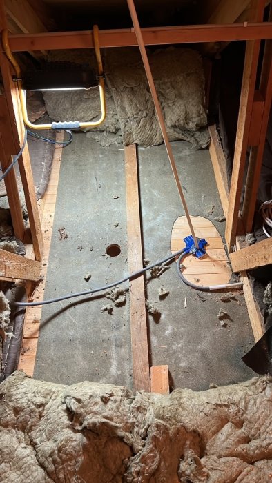

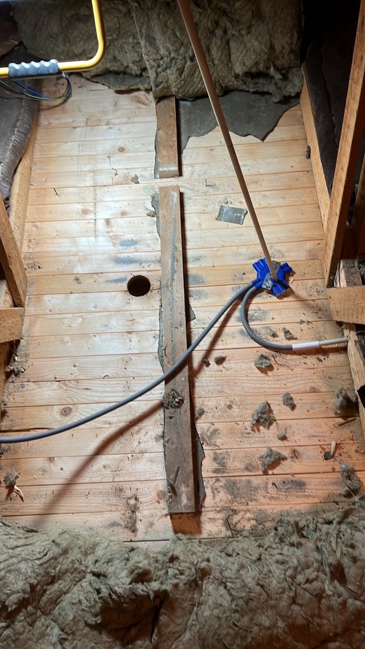

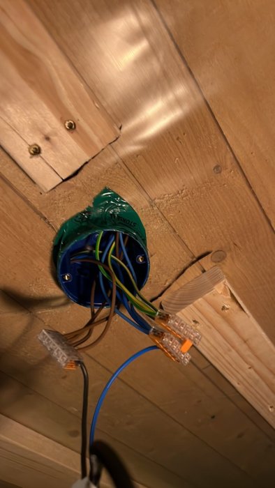

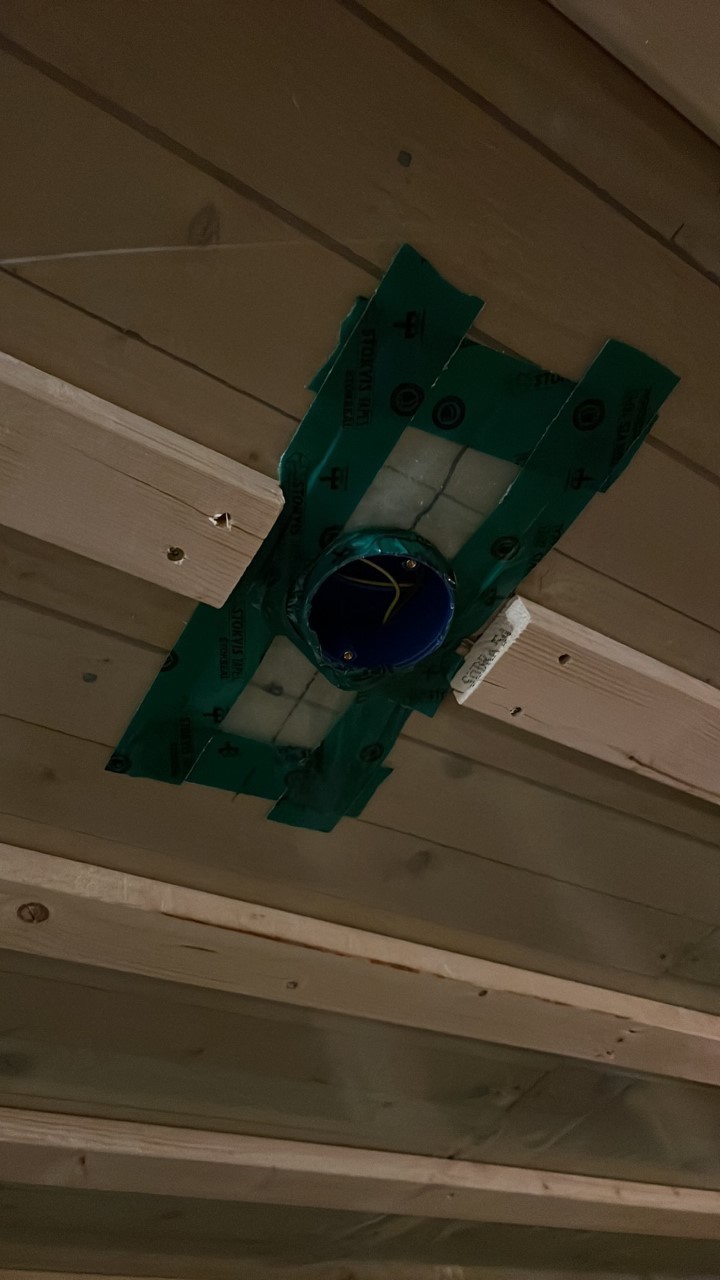

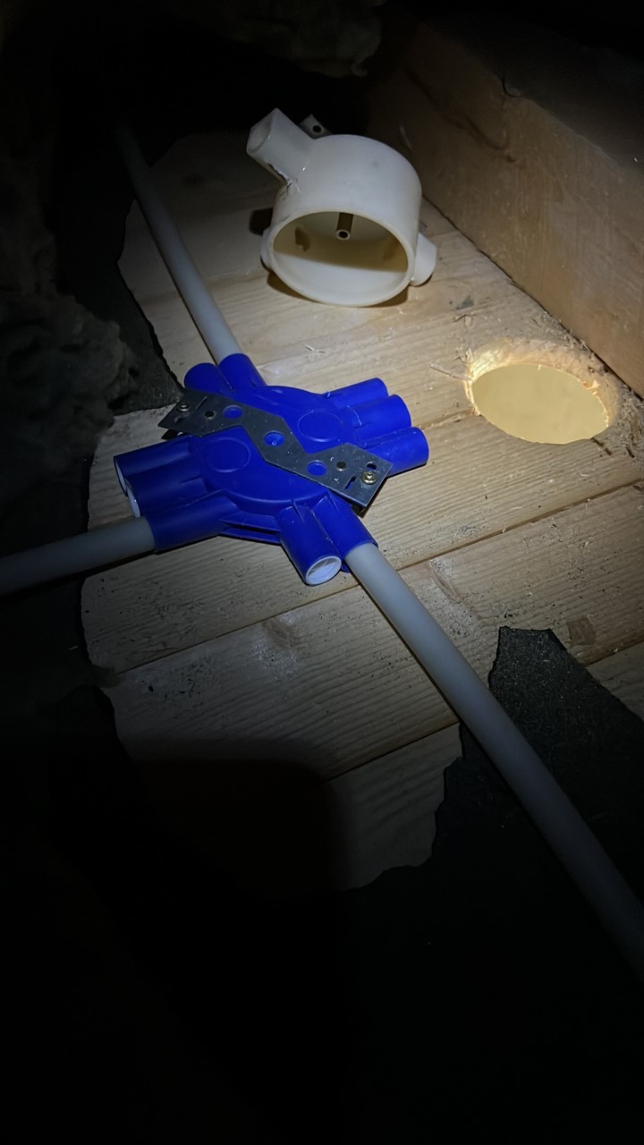

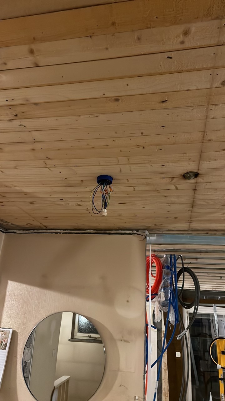

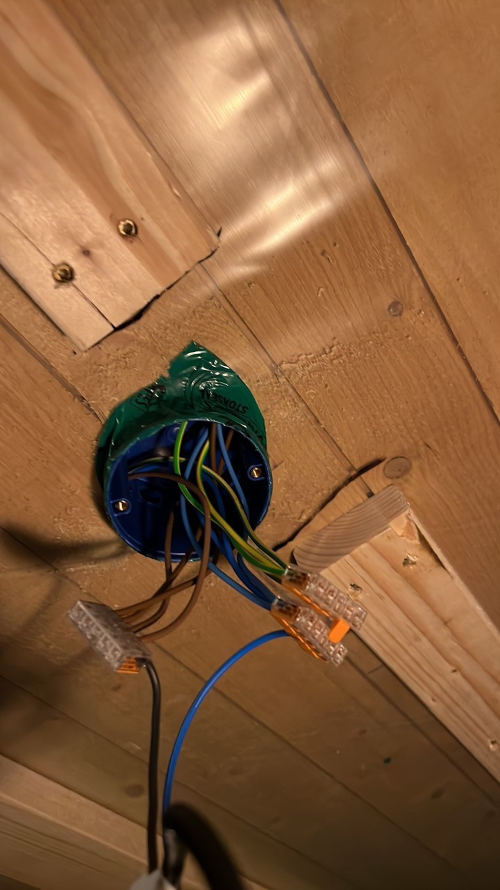

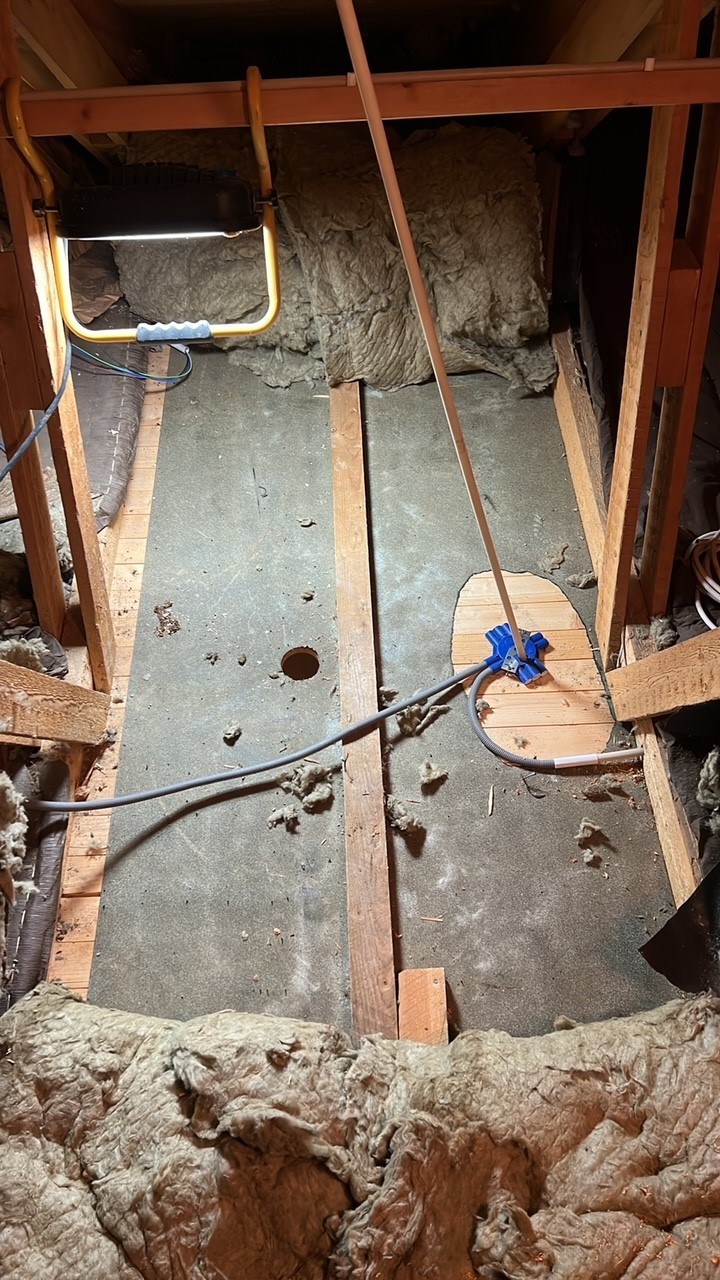

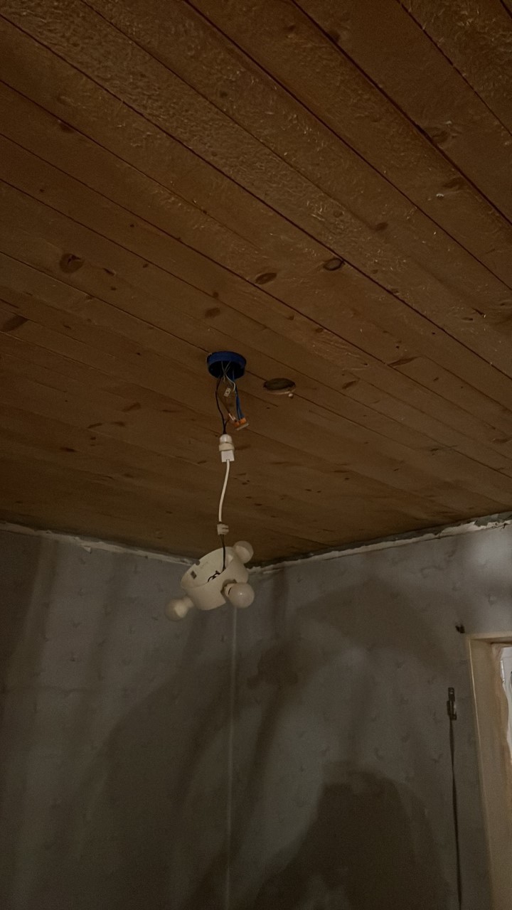

Idag dök jag ned bland stenullen och monterade fast två nya takdosor samt bytte ut en befintlig dosa i vardagsrummet. Det gick hyffsat smidigt men jag åkte på lite backjobb då jag redan satt upp plasten och behövde borra hål igenom den för de nya takdosorna, helst ska man ha ett för litet hål i plasten som man pressar över dosorna så att det blir så tätt som möjligt, jag slängde på lite plastlappar där jag tyckte det behövdes och så tejpade jag kring takdosorna. Slangarna från de två nya dosorna går ned till schaktet bredvid skorstenen där jag kommer ha ett gäng knappar. Den nya elmatningen för belysning och allmäna uttag i vardagsrum och kök, kopplades in i den nya elcentralen här om dagen, den slangen är sedan igår ansluten till den centrerade takdosan som jag bytte ut.
I fredags var jag ute på vift och samlade ihop en del grejer till produktionen, bland annat en gipshiss. Det blev alltså inte så mycket utfört hemma. Tog tiden som blev över och umgicks lite med familjen istället, det var mysigt och välbehövligt.
Under lördagen så fortsatte jag arbetet med takdosorna, enkelt jobb egentligen men det är som vanligt inte roligt att krypa i isoleringen på vinden. Nu sitter det nya dosor överallt i taket där det är planerat.

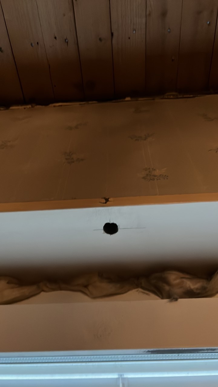

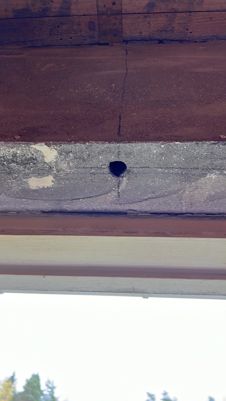

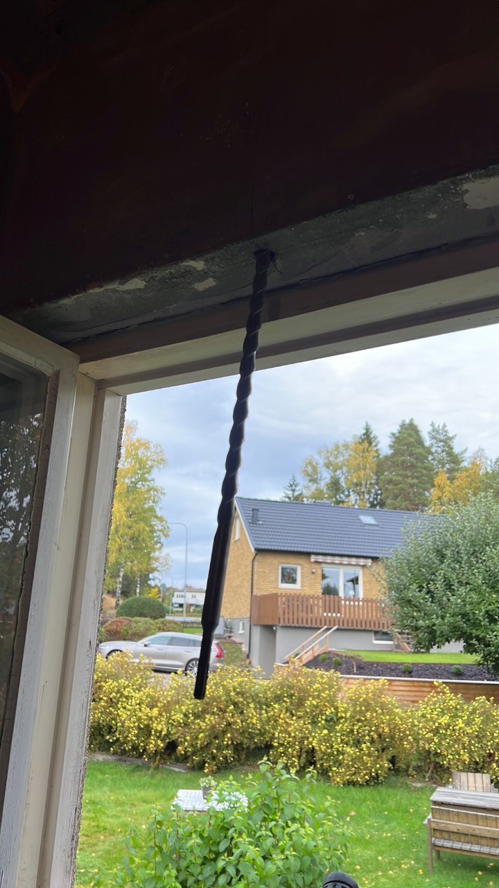

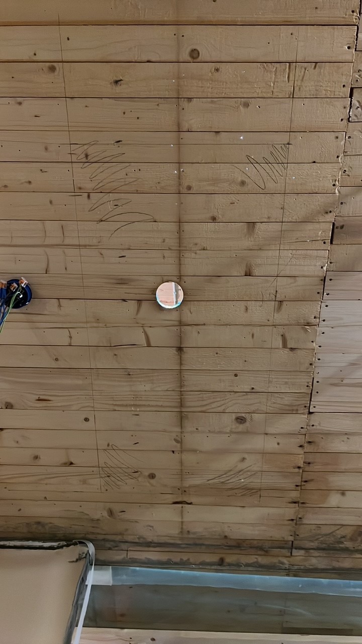

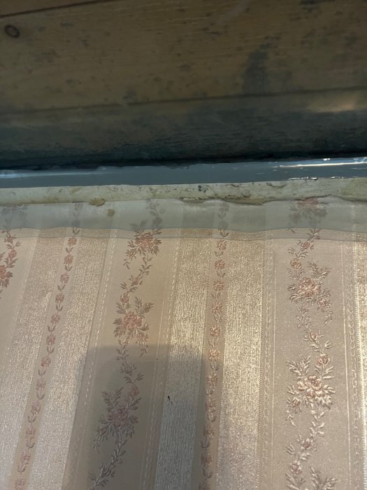

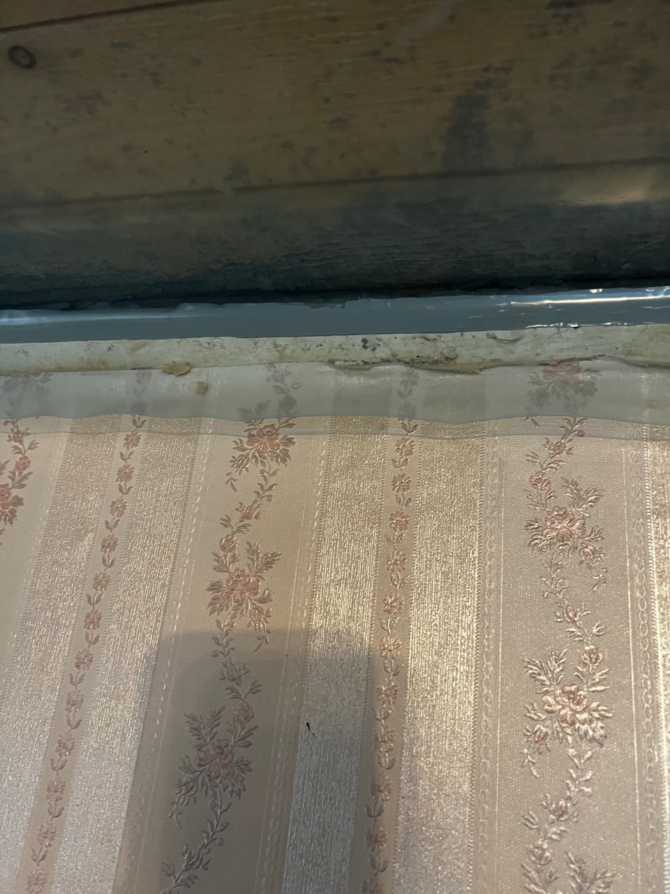

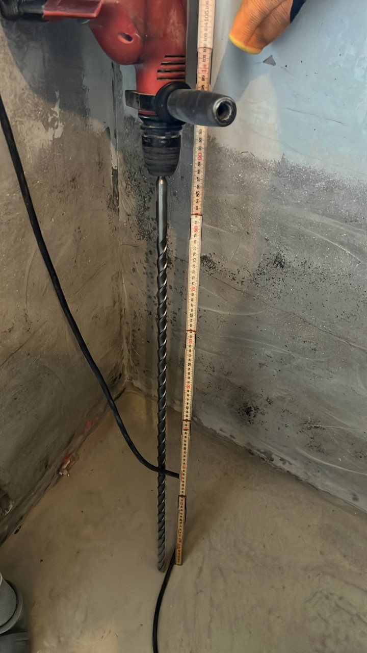

Idag hade jag tänkt att borra och spåra ovanför fönsterna för att få till en liten spotlight i varje fönsteröppning. Efter en del klurande så såg jag att min längsta borr nästan skulle klara av att borra igenom hela väggdelen ovanför fönstret upp till vinden, slog en snabb googling och såg att en butik reade ut 20mm betongborr som hade ett borrljup på 820mm, det skulle räcka med råge. Borren kostade 79kr och jag kände att detta kommer spara mig dels tid men förmodligen också pengar då jag slipper köpa massa bruk för att laga i spårningarna.
Det gick hur smidigt som helst med den långa borren och snart var det klart, blev en hel del städning efteråt men inte ens i närheten av vad det skulle ha varit med en spårmaskin trots dammsugare.
Obs, slarvigt streck, inte en spricka.

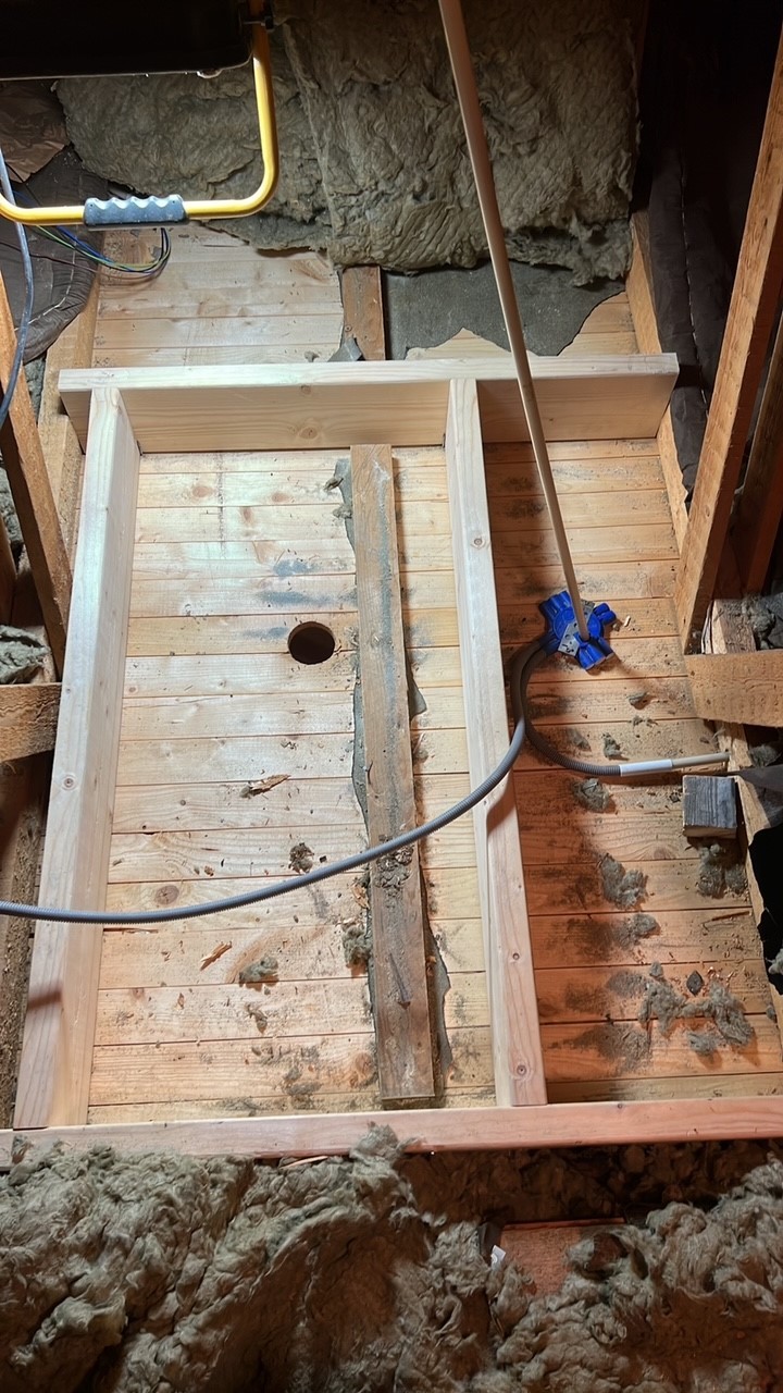

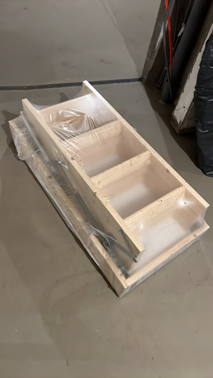

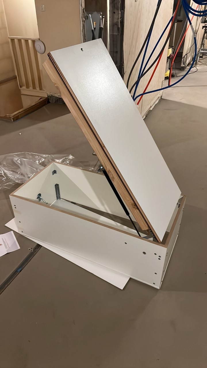

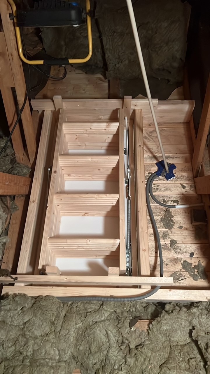

Igår påbörjade jag arbetet med den nya vindslucka. Den nya vindsluckan består av en vanlig vindslucka med stege, därtill har jag köpt en överlucka för att få till en fullgod isolering.
På grund av att överluckan dels tar mer plats men framför allt bygger mycket på höjden så var jag tvungen att hitta en ny position för vindslucka. Jag valde ett läge i hallen, jag valde också att byta riktning på vindsluckan för att få överluckan att öppnas så att vinkeln på luckan följer takets lutning. Det blev en hel del måttande och klurande innan jag kände mig trygg med positionen. Jag hämtade luckan igår då jag kände att jag verkligen behövde kika, känna och klämma på luckan, informationen från tillverkaren är nämligen lite knapphändig.
Jag rev bort massa skit på vinden, måttade och kontrollerade från lite olika väggar för att få luckan att matcha så gott det går. Jag satsade på att göra öppningen med en centimeter drevmån runt om, drog lite streck och kollade så markeringarna blev räta. Efter att jag markerat klart drog jag upp en skruv i varje hörn för att få riktpunkter på vinden för plankorna som ska agera ramverk fastmonterade i takstolarna.

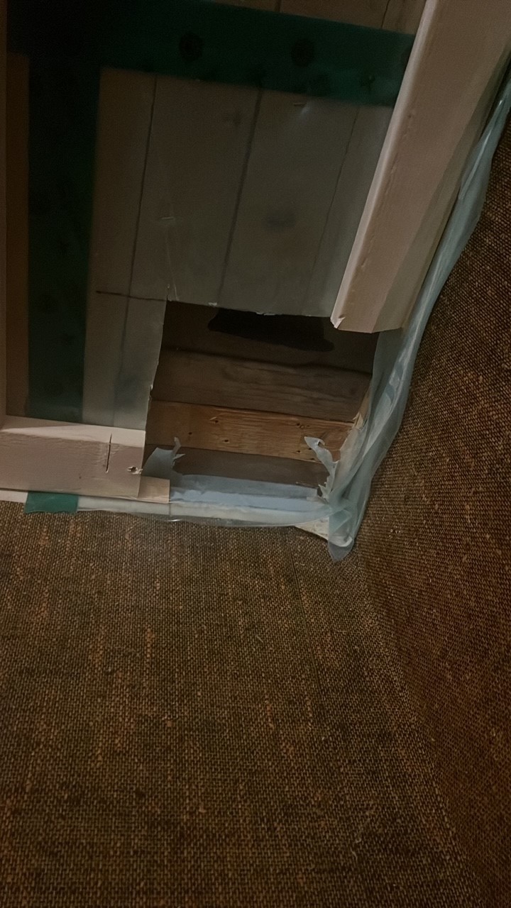

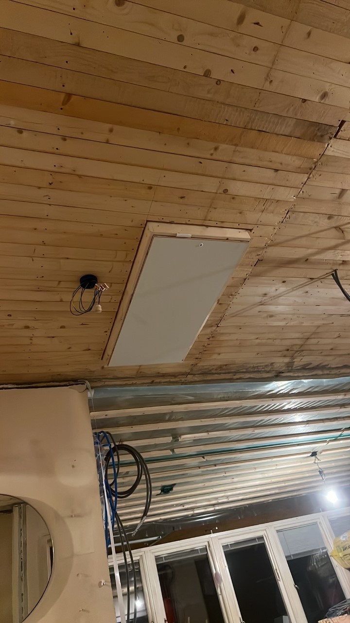

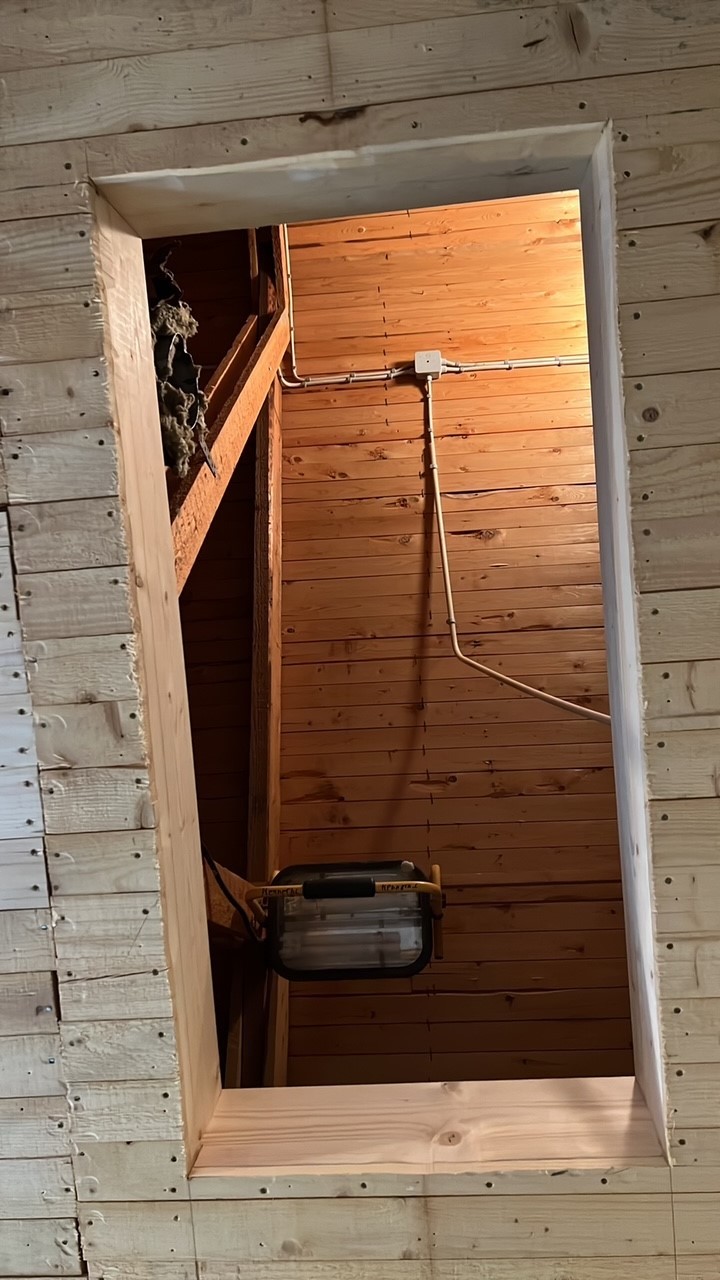

Idag fortsatte jag med vindsluckan. Hålet skulle kapas upp men jag började med att skruva fast all råspont i ramen innan jag satte sticksågen i arbete.
Innan jag sätter i vindsluckan så har jag tänkt sätta plast som ska vara uppvikt i kanalen upp mot vinden, när jag väl monterat fast takluckan och är nöjd så drar jag en fog emellan plasten och vindsluckan. Nu la jag i vindsluckan utan att ha plastat bara för att se så att allting ser bra ut, jag kommer få lyfta ur luckan när jag ska slänga upp plasten senare i veckan.

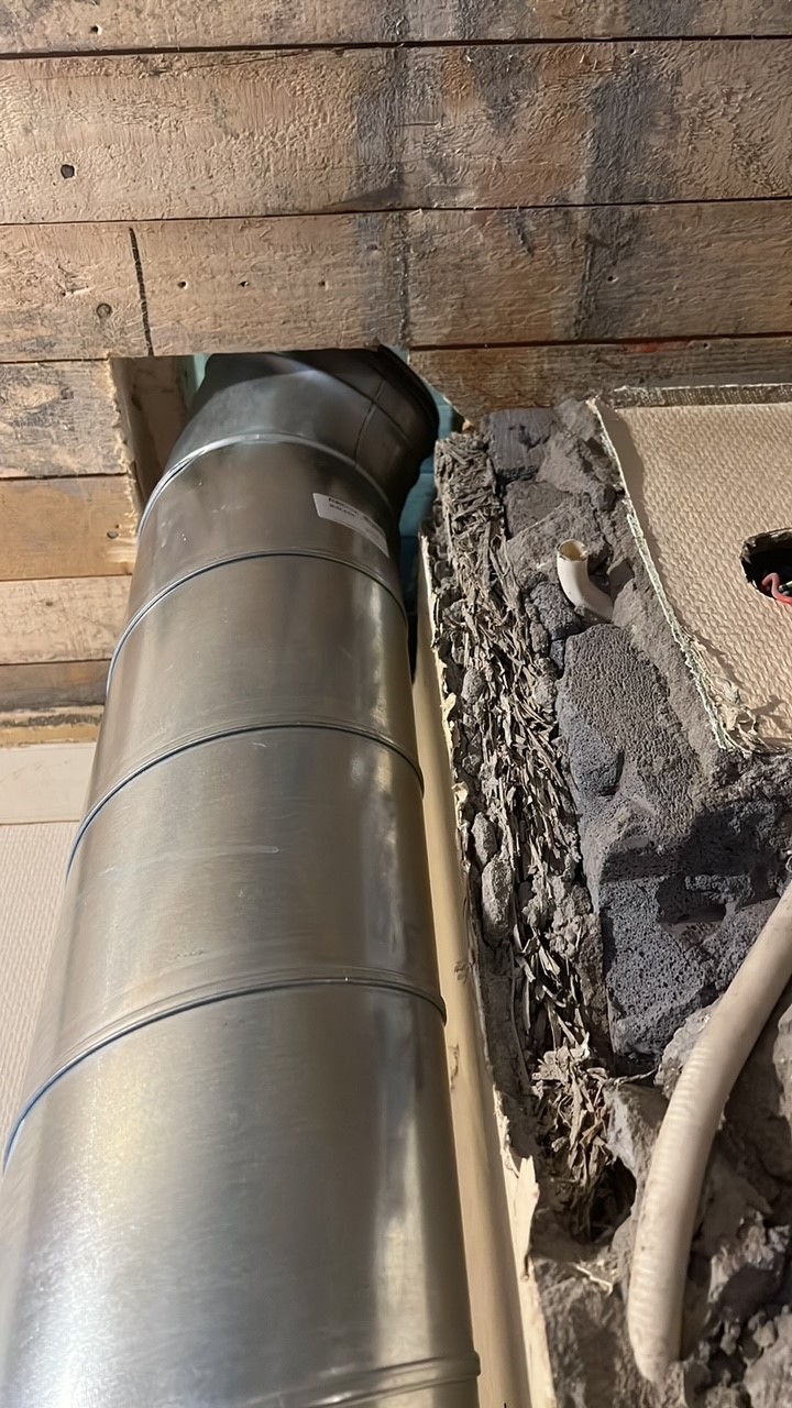

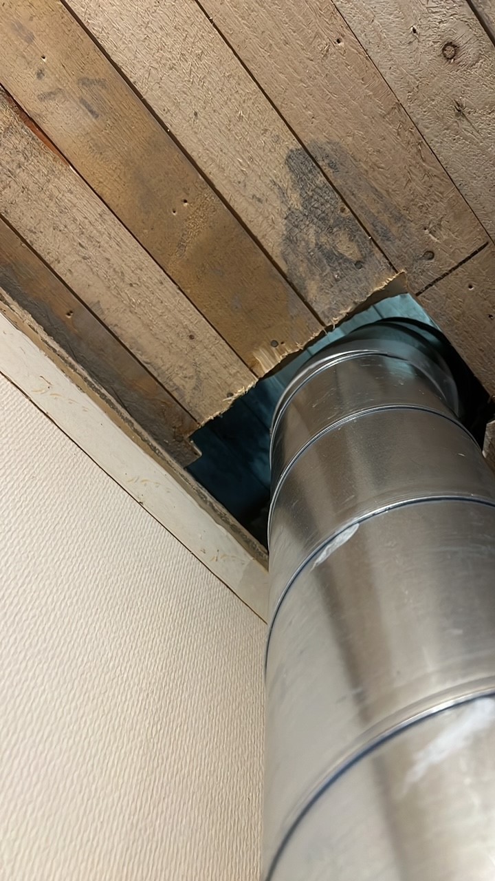

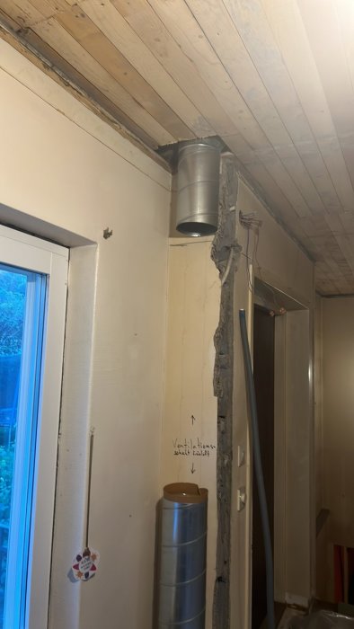

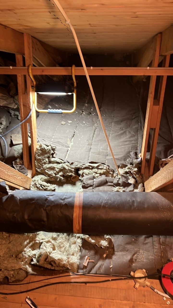

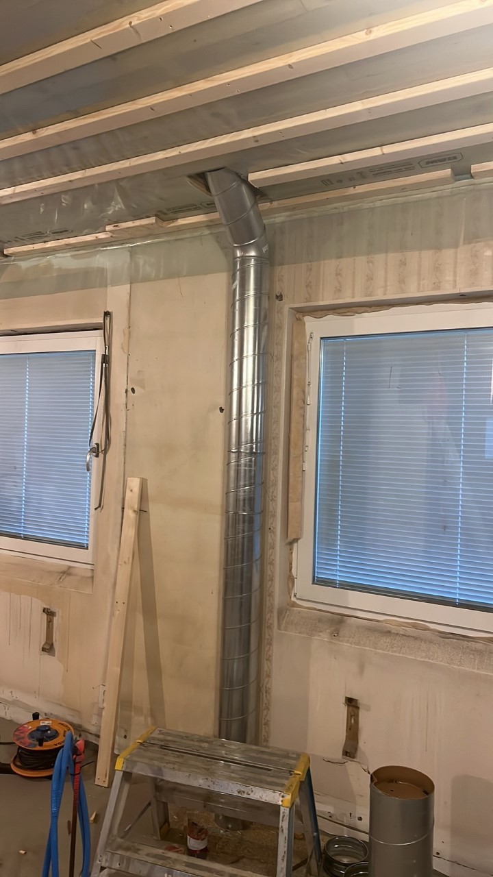

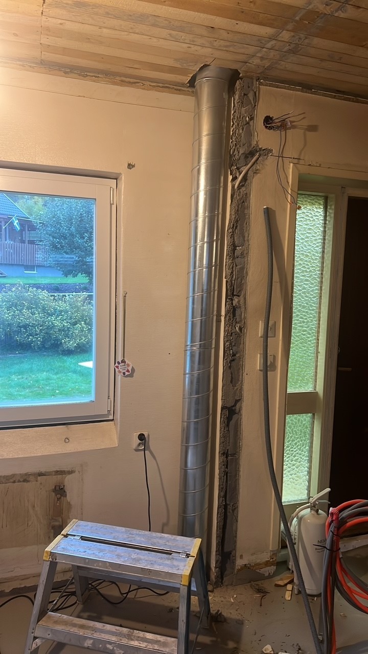

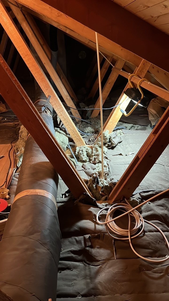

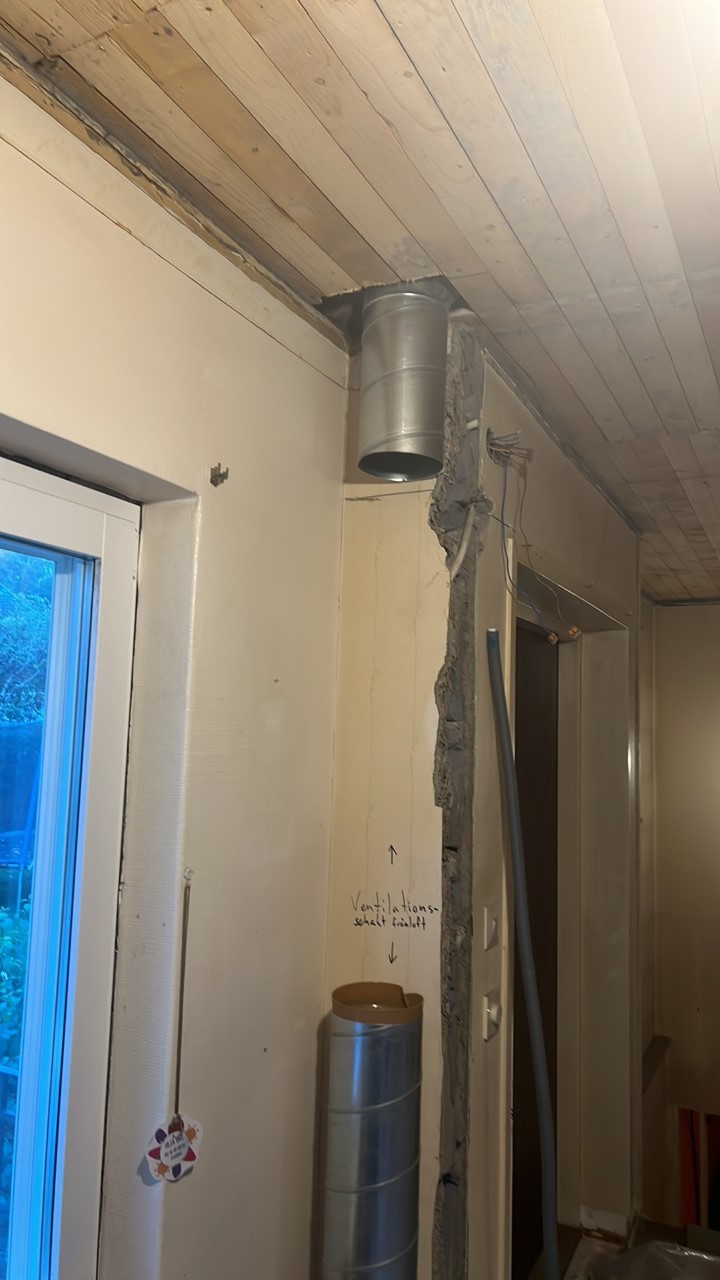

Igårkväll satte jag ihop lite ventilationsrör 160mm för att testa och se hur det blir. Det är tight, men det går. Jag har dock kört fast lite för jag vet inte hur jag ska se till att kondensisolera dessa när det är så tight, det finns ju flera alternativ men jag måste hitta den bästa lösningen.
Frånluft källare via köket.
Tilluft källare via sovrum 2/3
De andra två återstående genomföringarna trilskas också, jag behöver förstärka takstolarna lite för att kunna såga av underarmarna. Jag har en plan som förmodligen blir flera gånger starkare än vad det är idag. Förhoppningsvis kan jag hämta ut virket jag beställt till detta imorgon. Såhär ser det ut just nu, har förberett genom att såga upp råsponten undertill.

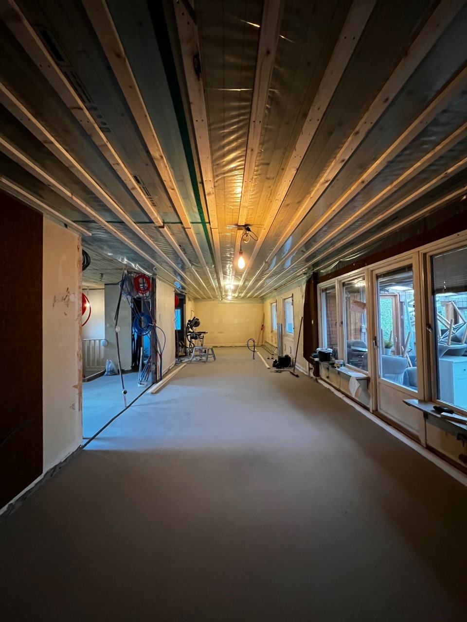

Eftersom jag inte kan göra klart ventilationsbitarna just nu så tog jag tag i plastning igen, jag tog tag i köket denna gång och gjorde så mycket som möjligt. Slog först ut lite linjer för läkten samt tejpade fast butylgummi längs takvinkeln innan jag stiftade upp plasten.
Frånluften behöver du inte isolera. Däremot Tilluften om du tänker köra kyla och ha såpass kallt att du kommer under daggpunkten. Lättast då är tunna självhäftande Armaflexmattor. Obs välj inte dom blå utan dom svarta.
