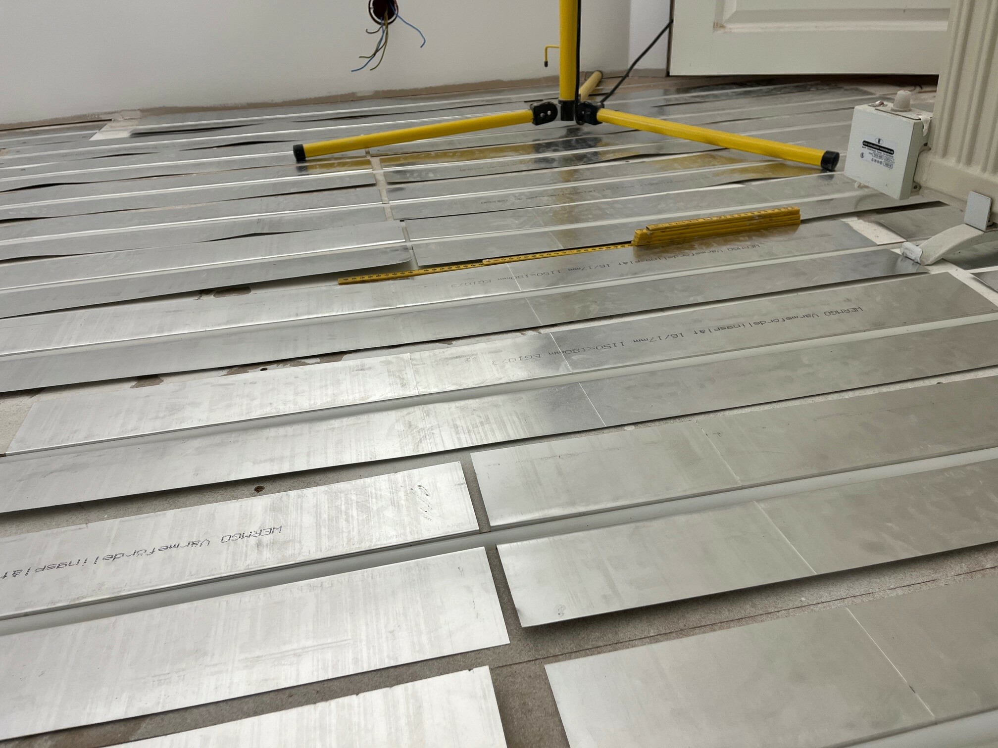

Jag klöv 22mm spånskiva i remsor om 20 cm och kapade ur med sticksågen rundningen för slangen.
Skruvade och limmade bitarna i befintligt golv med rätt avstånd för plåtarna.
Täckte golvet med lunpapp (grå papp man använder under lamellgolv)la sedan ekparkett golv 13mm ovanpå.
Tappade ca 38 mm i takhöjd.(Man kan behöva kapa av dörrar på grund av den skillnad som uppstår)
men ett enkelt sätt att installera golvvärme.

Eftersom detta är en ny tråd så lägger jag in en fråga här. Jag har wermgo rör 17mm och deras plåtar. Inget jag köpte själv utan följde med ett rust hus jag köpte. Fanns även frästa skivor med 20mm spår.
Jag tycker att plåtarna reser sig för mycket, ska det vara så? Se bild...
Jag har fräst egna spår också på redan lagt golv, då med 19mm fräs. Det blir ingen skillnad.
Jag tror ju inte att det skulle vara ett problem med ett tyngre ytgolv på det, typ 13mm men jag lägger 8mm och då kommer det inte orka trycka ned så det blir inte bra. Det slutade med att jag pappspikade fast plåten. Hoppas på att det inte kommer svälla så det blir bulor osv i plåten..
Vad tror ni och vad är era erfarenheter av att lägga plåt i spår...ligger dom plant och fint mot golvet eller reser dom sig?

De flesta tillverkare av golv tillåter inte så tunna/lätta övergolv som 8mm av denna och säkert andra anledningar. Många kräver tex en 15mm parkett som då måste gå tvärs riktningen på slingorna alternativ ett mellangolv
